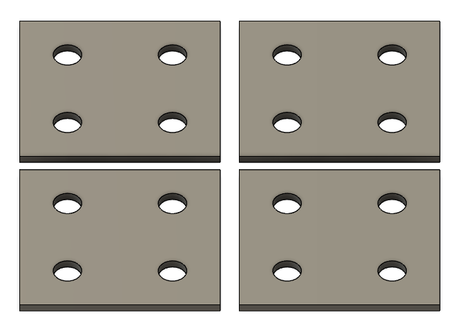

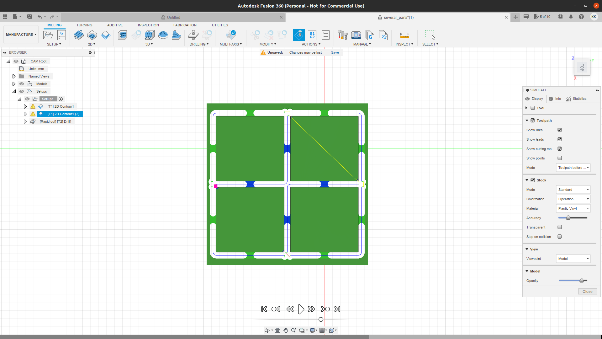

Как вырезать по контуру несколько деталей, используя общий путь (чтобы избежать лишних проходов фрезы)?
Пробовал выбирать нужные контуры (открытый контур для каждой детали), но что-то не получается.
Архив с файлом модельки прилагаю к сообщению.

Как вариант - отдельными операциями:
1. центральный крест: вжик-вжик
2. внешний периметр: вжиик
Ну а внутренние отверстия - без вариантов, по очереди (и наверняка до обрезки контуров).

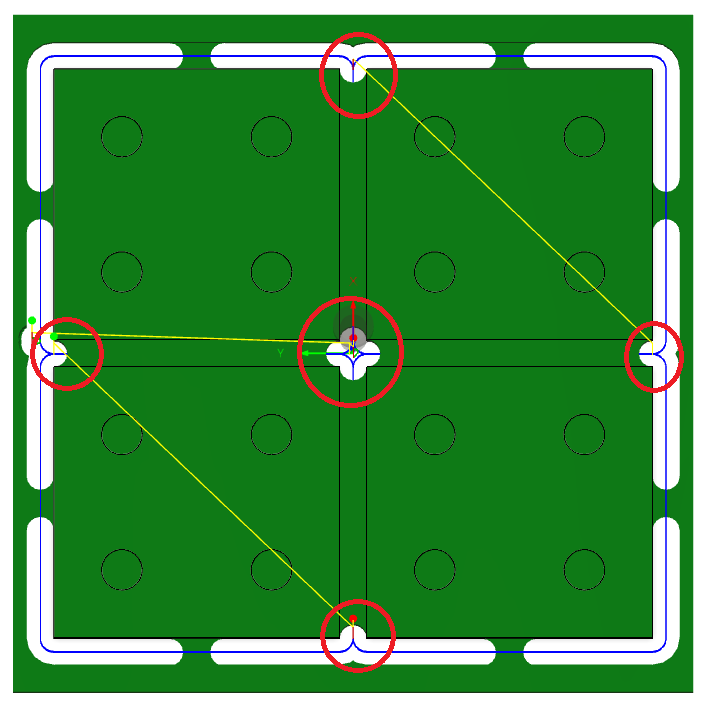

Прокатило, но как-то очень всрато рассчитана траектория.
up.png (1312 просмотров) <a class='original' href='./download/file.php?id=197295&mode=view' target=_blank>Загрузить оригинал (35.45 КБ)</a>

Фьюжн считает, что шестёркой нельзя залезть в паз шесть мм. Сделай расстояние между деталями на сотку больше и всё.

Нет, это как-то связано с выбранными контурами. И там не 6мм паз, а 4мм (как и сама фреза).
Если просто выбирать нужные контуры, делая их открытыми, то он для каждых двух векторов детали делает вход и выход в заготовку.
Почему просто нельзя сделать один сплошной рез, блин. Хотя бы по внешнему контуру.
Я просто выбрал контуры всех деталек и результат на картинке в предыдущем сообщении - пытается залезть внутрь и в центр, игнорируя "кресто-образный" рез.

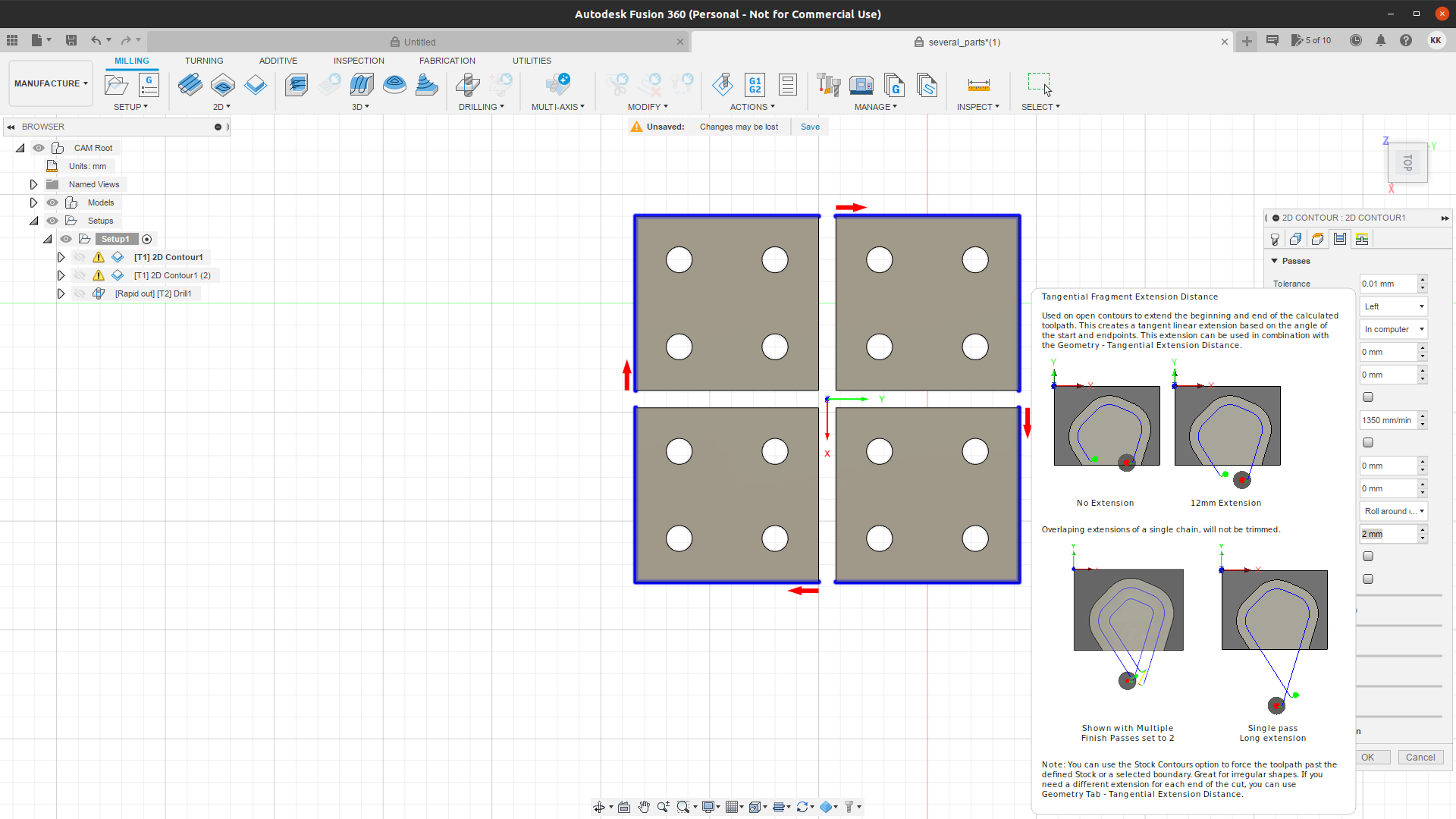

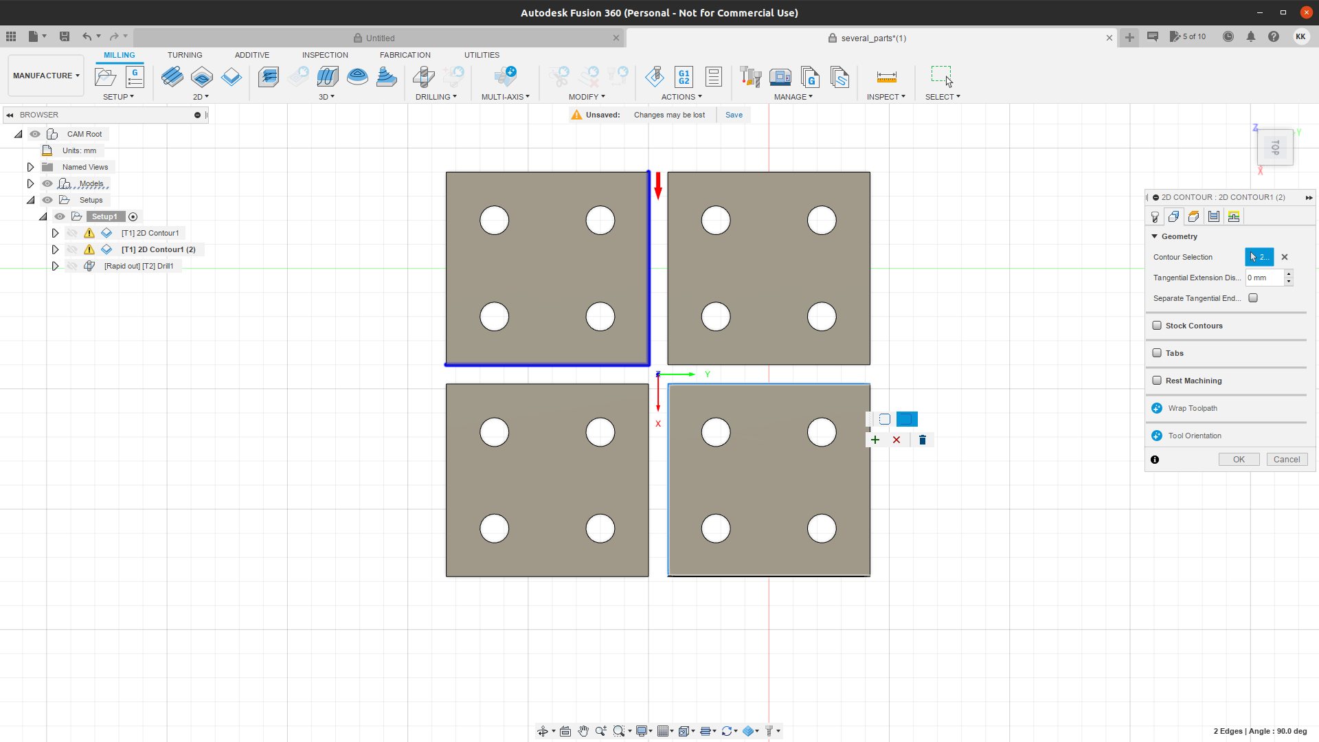

Снимок экрана от 2021-08-13 14-21-35.png (1286 просмотров) <a class='original' href='./download/file.php?id=197300&mode=view' target=_blank>Загрузить оригинал (154.94 КБ)</a>
Снимок экрана от 2021-08-13 14-22-12.png (1286 просмотров) <a class='original' href='./download/file.php?id=197301&mode=view' target=_blank>Загрузить оригинал (158.14 КБ)</a>
Снимок экрана от 2021-08-13 14-23-32.png (1286 просмотров) <a class='original' href='./download/file.php?id=197302&mode=view' target=_blank>Загрузить оригинал (163.78 КБ)</a>
Все делается, подвод-отвод поправить и все. Только так не получится отдельные контура соединить. А с какой целью вам это надо? Ну ездит по кругу, и хрен с ним. Вам 1000 штук пилить?

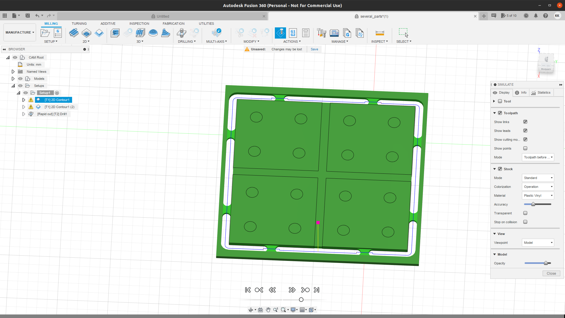

Снимок экрана от 2021-08-13 14-29-08.png (1285 просмотров) <a class='original' href='./download/file.php?id=197303&mode=view' target=_blank>Загрузить оригинал (168.82 КБ)</a>
С табами тоже работает.

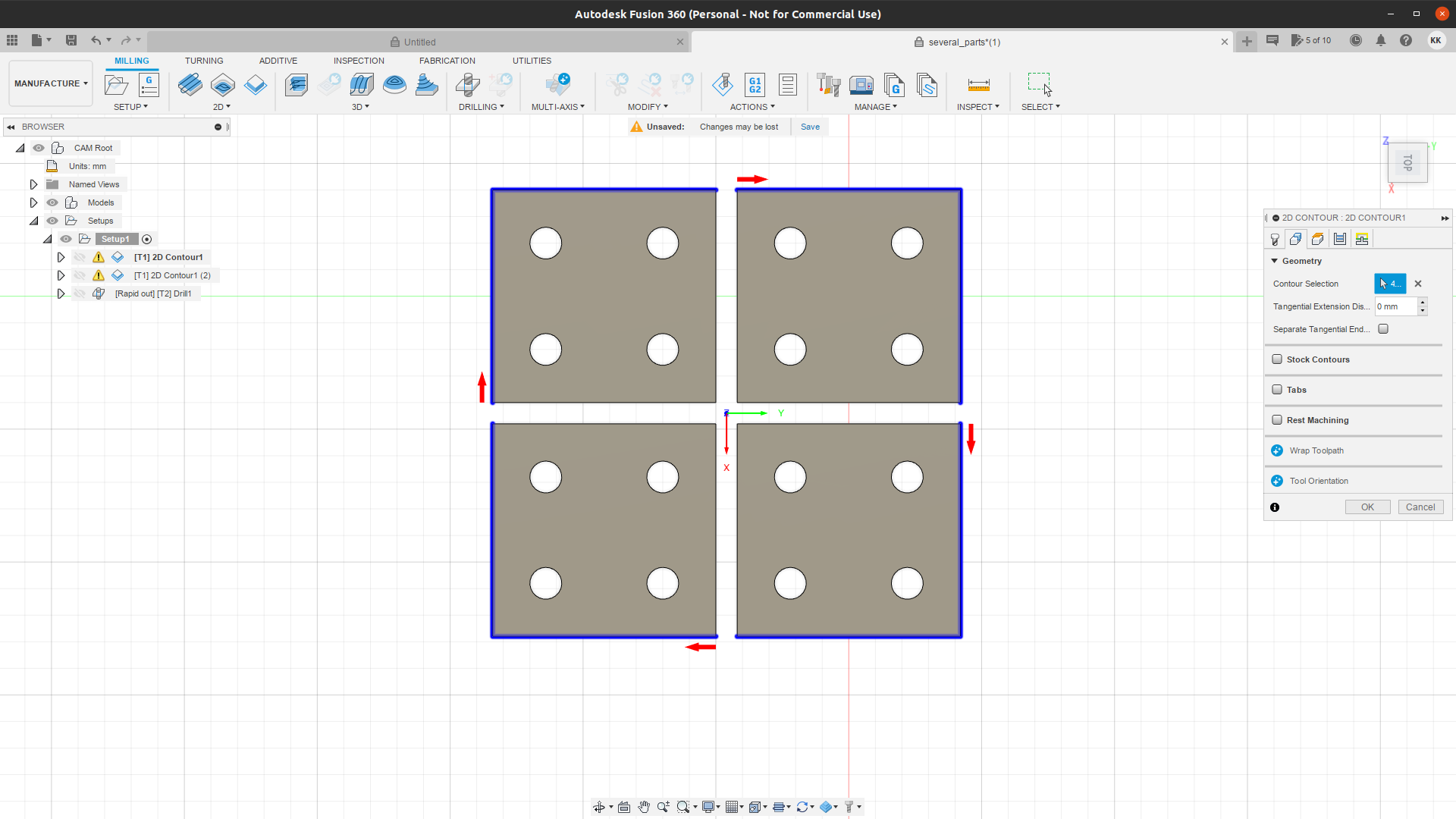

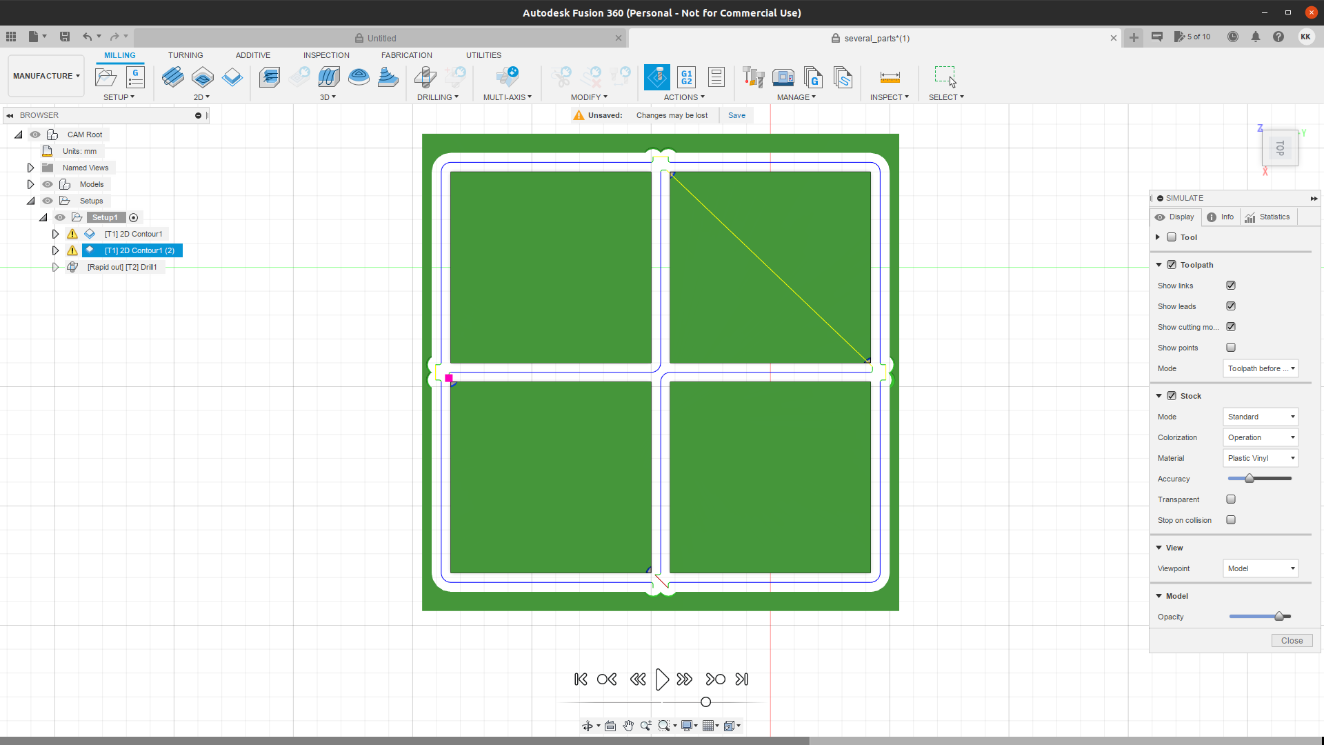

Снимок экрана от 2021-08-13 14-36-37.png (1284 просмотра) <a class='original' href='./download/file.php?id=197304&mode=view' target=_blank>Загрузить оригинал (207.11 КБ)</a>
Снимок экрана от 2021-08-13 14-37-13.png (1284 просмотра) <a class='original' href='./download/file.php?id=197305&mode=view' target=_blank>Загрузить оригинал (271.38 КБ)</a>
Если пожертвовать lead-in и lead-out и просто втыкаться на plunge, можно и контура соединить.
Ну и если что, блокнот никто не отменял, там кода-то три строчки, поправить руками и все.

Kost_irk писал(а): ↑ А с какой целью вам это надо? Ну ездит по кругу, и хрен с ним.
Оптимизация траектории движения фрезы \ расхода материала, не?
На кой по несколько раз делать отвод-подвод и прочее.
Kost_irk писал(а): ↑ подвод-отвод поправить и все.
Как это поправить? А то кусочки от деталек съедает (краешки, видно на скринах).

segarsio писал(а): ↑ Как это поправить?
Убрать горизонтальную часть дуги.
segarsio писал(а): ↑ Оптимизация траектории движения фрезы \ расхода материала, не?
Зачем я спрашиваю? Если деталь одна-десять, проще забить на это. Если 1000, то групповая обработка делается совсем по другому.
