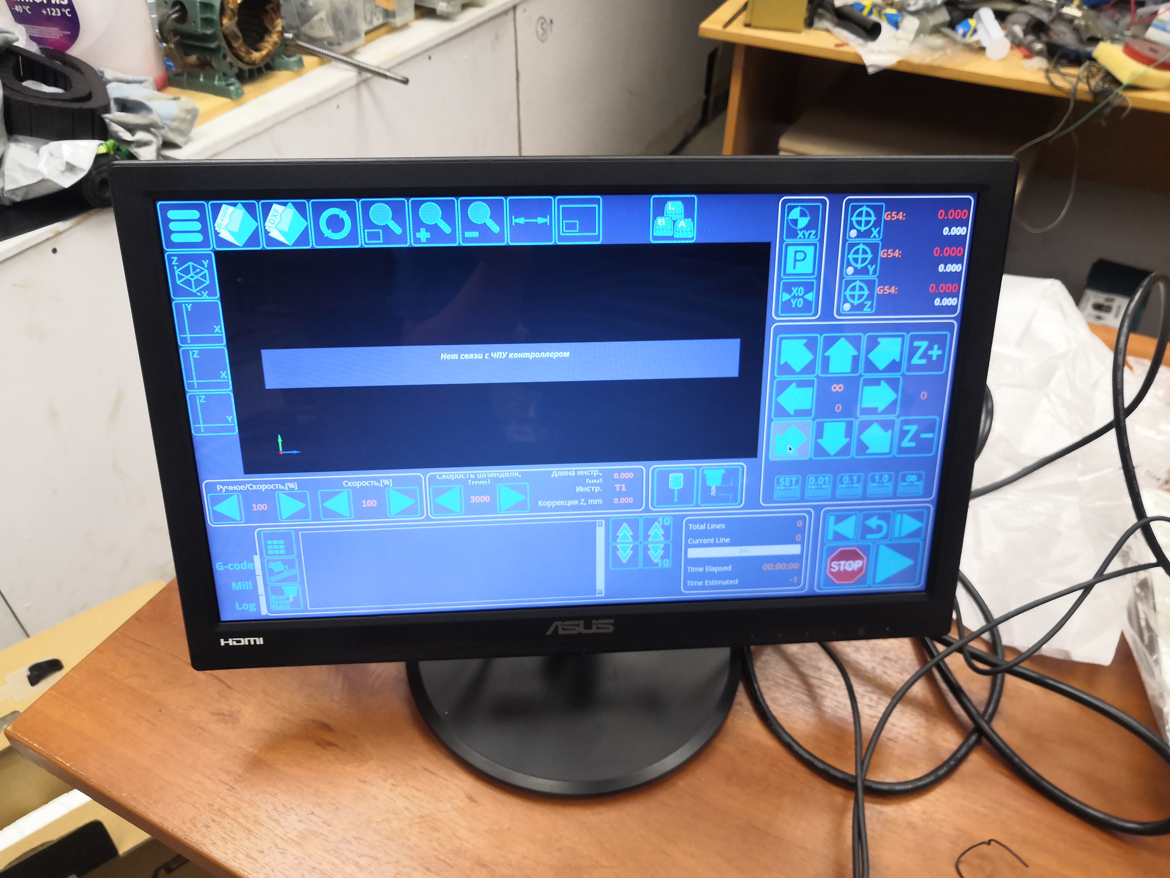

кто хочет проверенный сенсорный монитор советую этот ASUS VT168H купил на пробу а то много клиентов спрашивает на тему моникаю в итоге купил проверил работает отлично настройки никакой не требуется.

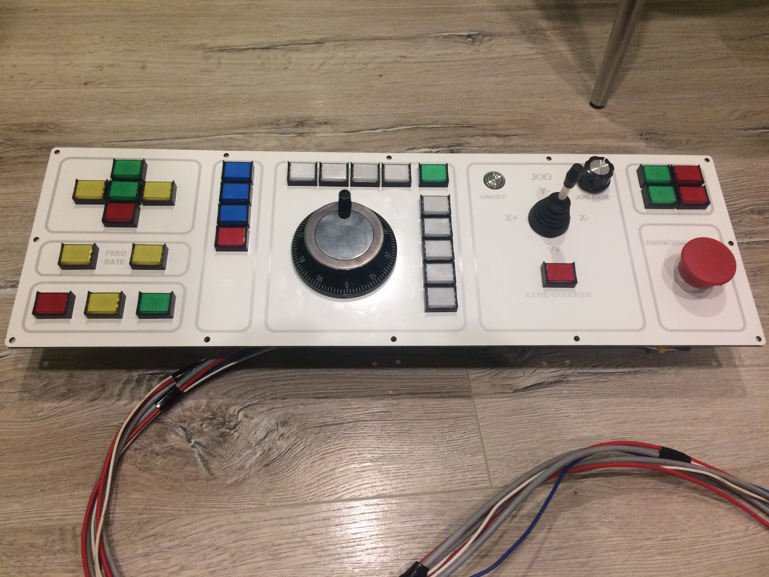

А я сегодня пультик для станка закончил (осталось бумажки с надписями напечатать и внутрь кнопок вставить) завтра поволоку его в мастерскую дабы в щит вкорячить........
пульт.JPG (3827 просмотров) <a class='original' href='./download/file.php?id=170363&sid=e540994f33003949d7575d1cfcb3f9e6&mode=view' target=_blank>Загрузить оригинал (1.82 МБ)</a>
на кнопки вывел все основные функции М3-4-5-7-8-9 плюс корректор подач ,обороты шпинделя ,старт-стоп УП и её пошаговое выполнение. Следующий блок -MPG и кучка кнопок выбора осей (по вертикали),а по горизонту кнопки выбора шага от 0.001 до 1мм . Следующий блок -джойстик ручных подач по осям Х У ,кнопка ускоренных перемещений и энкодер для задания скорости ....
MPG и джойстик отключаемые соответствующей кнопкой ,дабы шаловливые ручки случаем что не нажали невзначай .......

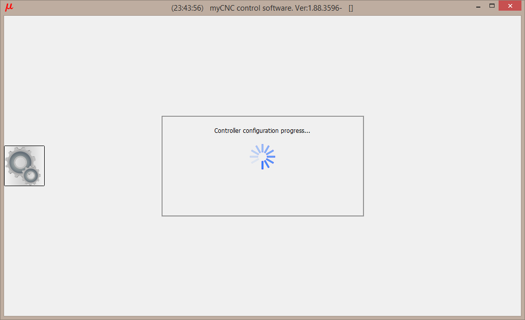

Еще не понял ничего с установкой софта. Ставлю на Windows 8.1 64 бита . Скачал с сайта версию myCNC64-1.88.3591-2019-1018.Установил . Следую инструкции на сайте. После инсталляции ищу для запуска MyCNC Ethernet, такого не нахожу есть Ethernet UDP, ну хрен с ним ,запустил сразу myCNC.exe , в инструкции написано выбрать нужный профиль, но вместо этого у меня вот такое на экране , на этом знакомство с программой myCNС закончено.
