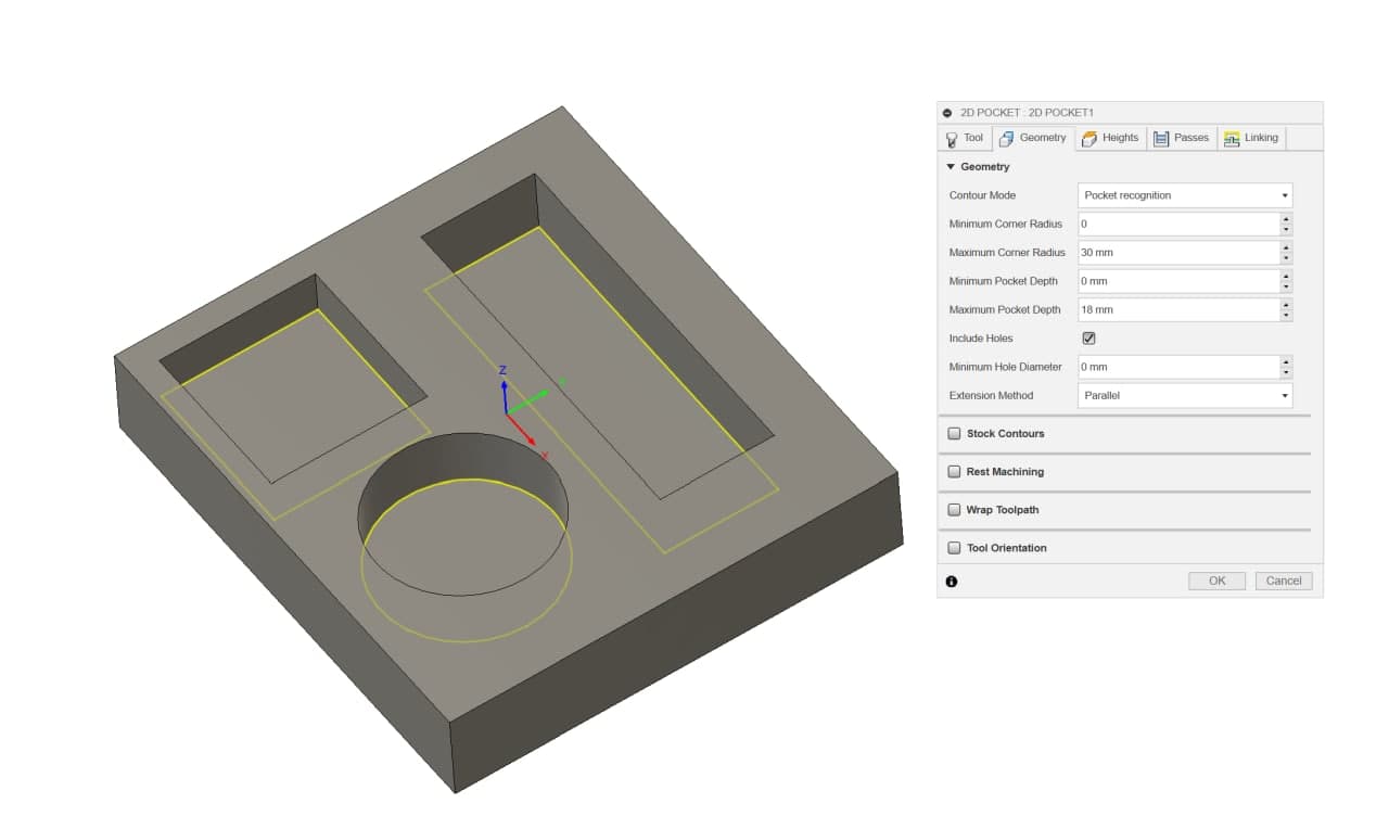

А для CAM добавили автоматический поиск контуров в 2D операциях
photo_2021-07-07_17-13-51.jpg (2431 просмотр) <a class='original' href='./download/file.php?id=196559&mode=view' target=_blank>Загрузить оригинал (34.2 КБ)</a>
наверное это самое интересное для ЧПУшников)
