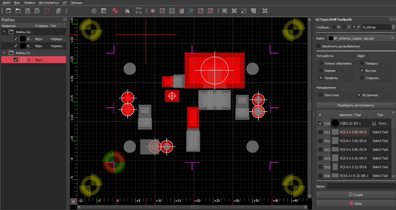

atof
Сообщения: 6
Зарегистрирован: 27 мар 2023, 20:46
Re: GGEasy (фрезеровка печатных плат на ЧПУ)
Сообщение atof »
По поводу сверловки из ранее указанного файла:
1. Был создан в Eagle CAD. Экспортировал в KiCAD - и отнего отверстия появились. Разные форматы?
2. Инструменты импортируются из DRL. И сменить их не представляется возможным. А было бы замечательно добавить свое сверло/фрезу из из набора инструменов и применить к выбранным отверстиям.
3. Еще бы было здорово использовать фрезу малого диаметра под отверстие большего диаметра. И обработку выполнять в виде концентрических расширяющихся кругов. Это позволит уменьшить количество применимых инструментов и как следствие смену оных во время обработки.

atof
Сообщения: 6
Сообщение atof »
Ха!
У меня получилось со сверловкой! Просто не понял сразу!
В общем все описанные в пердыдущем посте фичи похоже есть.
Делал следующим образом: выбрал не сверление, а "карман". Далее выбираются точки для сверления, инструмент и "размещение": "внутри". А я еще голову ломал накакой сея оция нужна при наличии выделения.
YuryV
Сообщения: 224
Зарегистрирован: 08 июл 2019, 23:34
Репутация: 44
Сообщение YuryV »
atof писал(а): ↑ Еще бы было здорово использовать фрезу малого диаметра под отверстие большего диаметра. И обработку выполнять в виде концентрических расширяющихся кругов.
И эта фича есть - надо выбрать фрезу меньшего диаметра, чем отверстие и указать не "Только сверловка" (в Drill Toolpath), а карман или профиль. А так Вы неплохо стартанули в самостоятельном изучении GGEasy, что и должно быть, так как задумывалось автором.
Для разнообразия можете иногда посещать форум по ссылке перед вашими постами. Там автор программы тоже бывает как почетный гость и ответчик на сложные вопросы.

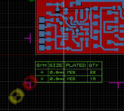

artman66
Сообщения: 3
Зарегистрирован: 29 мар 2023, 09:00
Сообщение artman66 »
Всем Привет!
Может это было, но лопатить 100 страниц....
Вопрос такого плана,есть ли возможность отключить сводную таблицу сверловок.
Просто при добавлении сверловки координата 0.0 уходит вниз на размер таблицы.
Drill.jpg (7920 просмотров) <a class='original' href='./download/file.php?id=207275&mode=view' target=_blank>Загрузить оригинал (32.27 КБ)</a>
YuryV
Сообщения: 224
Репутация: 44
Сообщение YuryV »
Привет. Гербер и сверловку в архиве прикрепите, пожалуйста.
Тогда, кто первый их совместит, тот и расскажет, как это он сделал.
Сам все решил.Перед расстановкой опорных точек-якорей надо в начальной отверстие засверлить тогда ничего не спозает. Далее контуры дорожек. Якоря и сверловка. :)

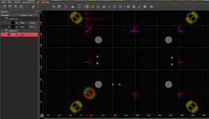

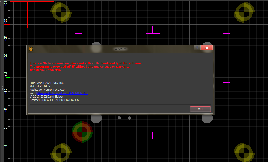

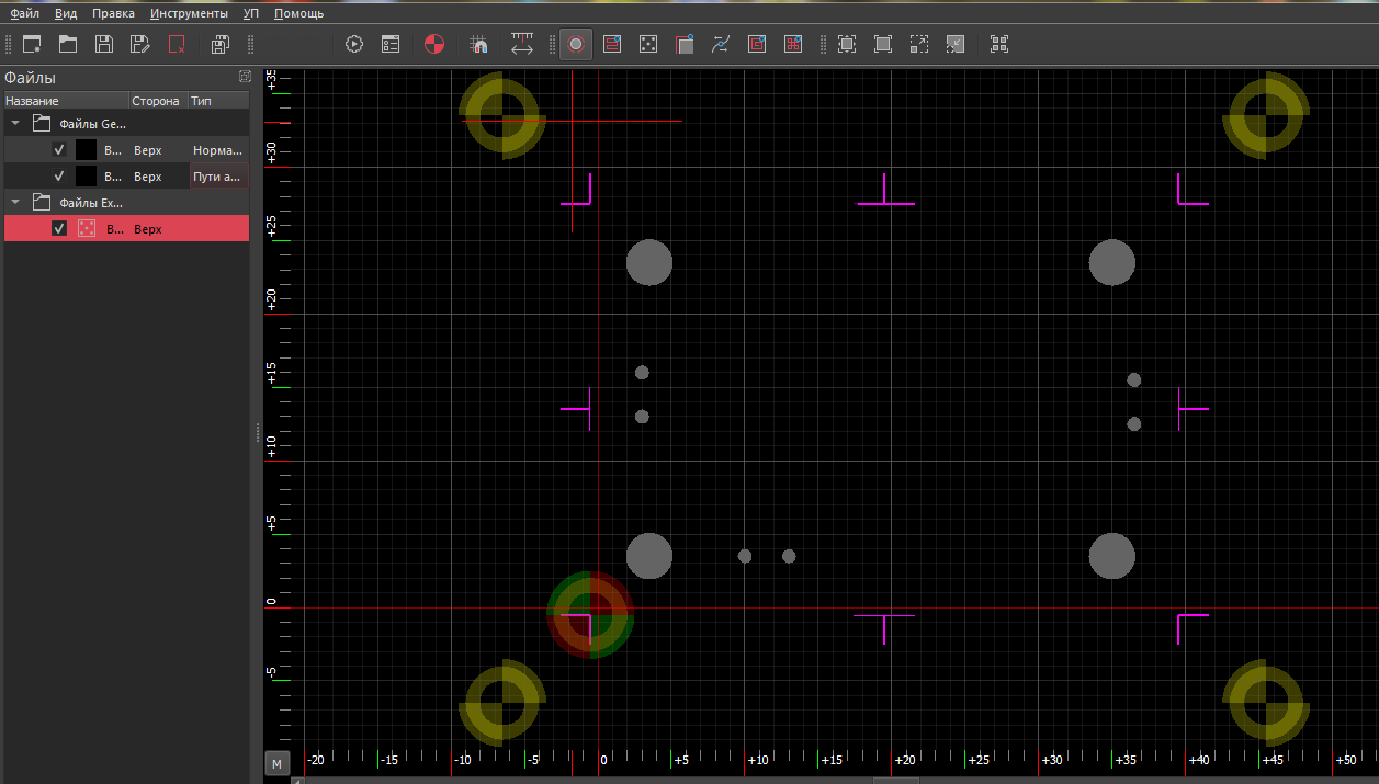

Vlad1953
Сообщения: 234
Репутация: 29
Откуда: Каменногорск
Непонятки
Сообщение Vlad1953 »
Дамир! Скачал версию 0.9.0b и при загрузке герберов сразу появились какие то непонятки. Нет отображение платы в кармане, профиле. В меню сверловка вообще какая то жесть. Скрины прикладываю.
Сообщение X-Ray »
artman66 писал(а): ↑29 мар 2023, 09:12 Просто при добавлении сверловки координата 0.0 уходит вниз на размер таблицы.
Опорные точки считаются от выбранного, не выбирайте таблицу, вот и всё.
Vlad1953 писал(а): ↑10 апр 2023, 04:05 Дамир! Скачал версию 0.9.0b и при загрузке герберов сразу появились какие то непонятки. Нет отображение платы в кармане, профиле. В меню сверловка вообще какая то жесть. Скрины прикладываю.
оно вообще с буковкой α, когда успели?...
Сейчас там по бодрее версия, много всяких вкусняшек, но ещё остальные причёсывать и причёсывать.
