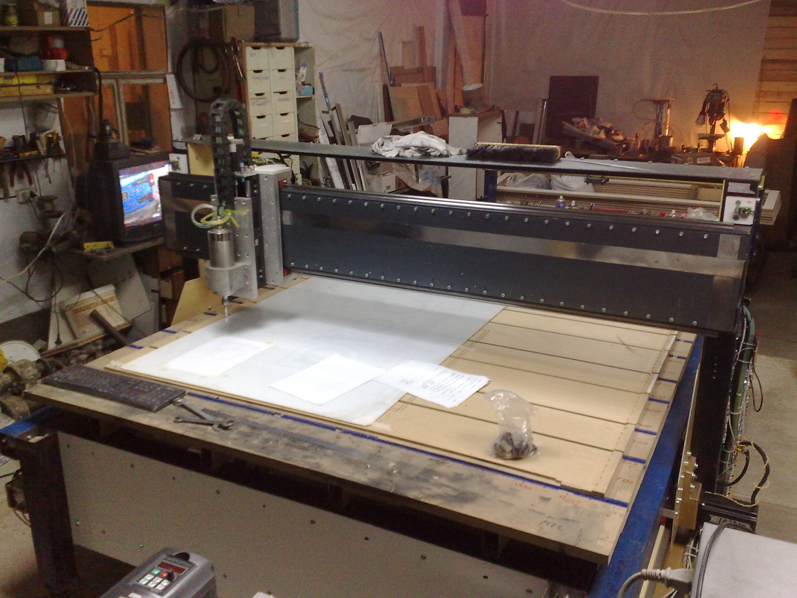

вот оно как все тут .! :thinking:

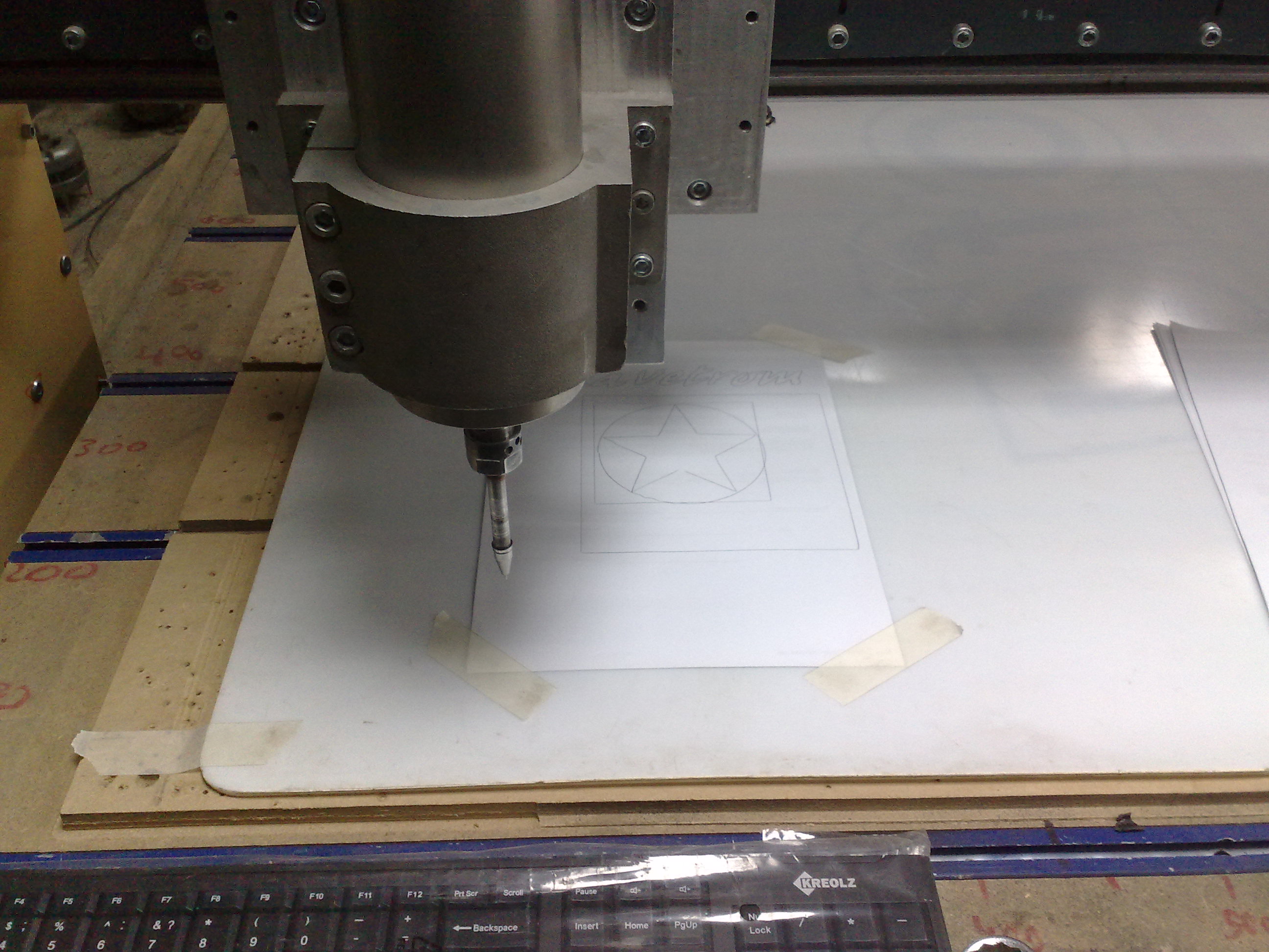

сдела пробник УП в арткаме и запустил станок для пробы.
сварганил ручку
но она развалилас при работе. но это мелочи . поспешил блин . так хотелось увидеть результат.
стол прикрутил старый -это временно пока не заработаю на новый .
180220151566.jpg (4447 просмотров) <a class='original' href='./download/file.php?id=43453&mode=view' target=_blank>Загрузить оригинал (938.63 КБ)</a>
180220151565.jpg (4447 просмотров) <a class='original' href='./download/file.php?id=43452&mode=view' target=_blank>Загрузить оригинал (909.61 КБ)</a>
180220151564.jpg (4447 просмотров) <a class='original' href='./download/file.php?id=43451&mode=view' target=_blank>Загрузить оригинал (698.11 КБ)</a>
180220151563.jpg (4447 просмотров) <a class='original' href='./download/file.php?id=43450&mode=view' target=_blank>Загрузить оригинал (651.09 КБ)</a>
вот виде . снимал без предворительной пробы . приклеил . создал , включил камеру и запустил \УП

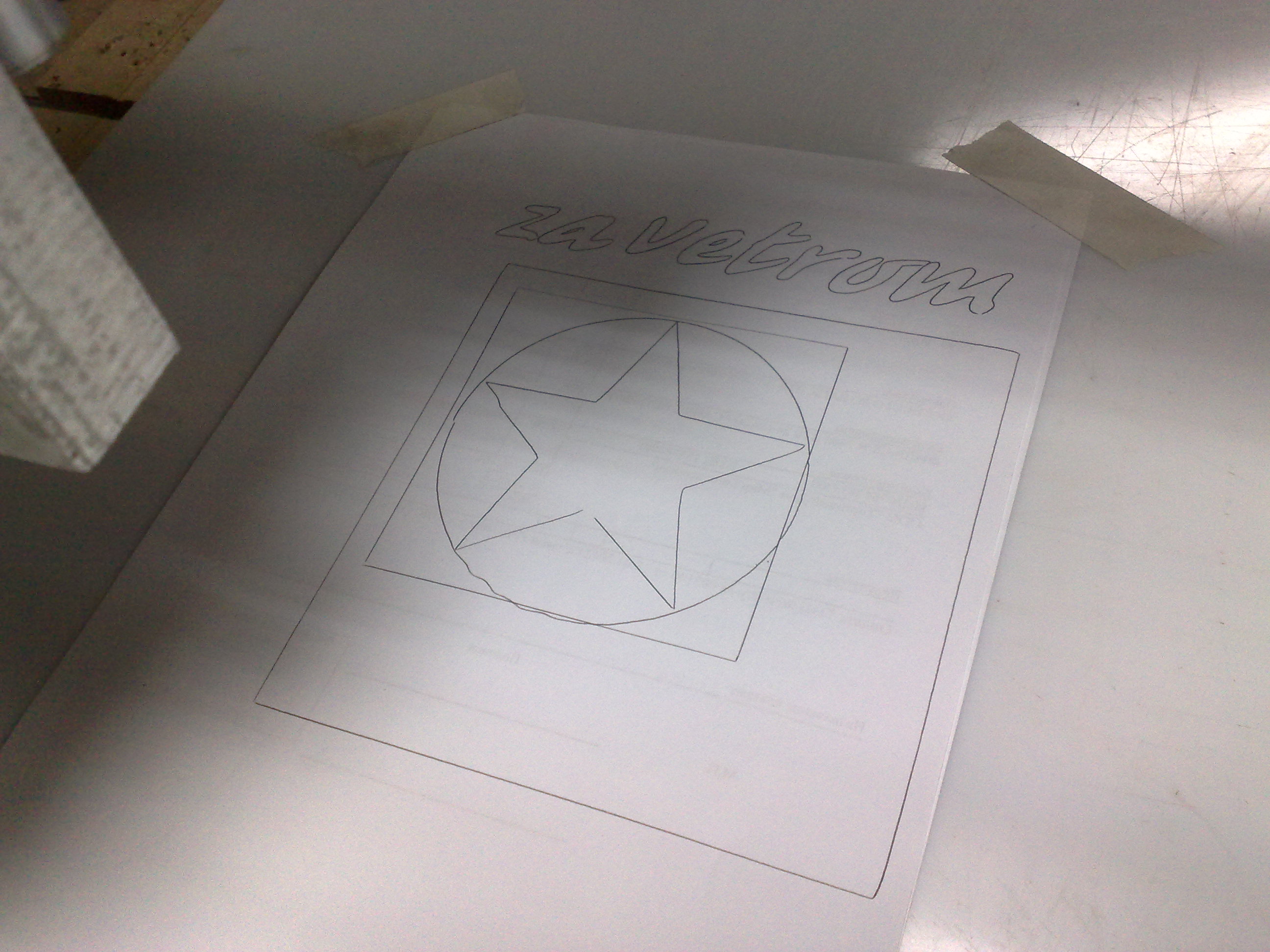

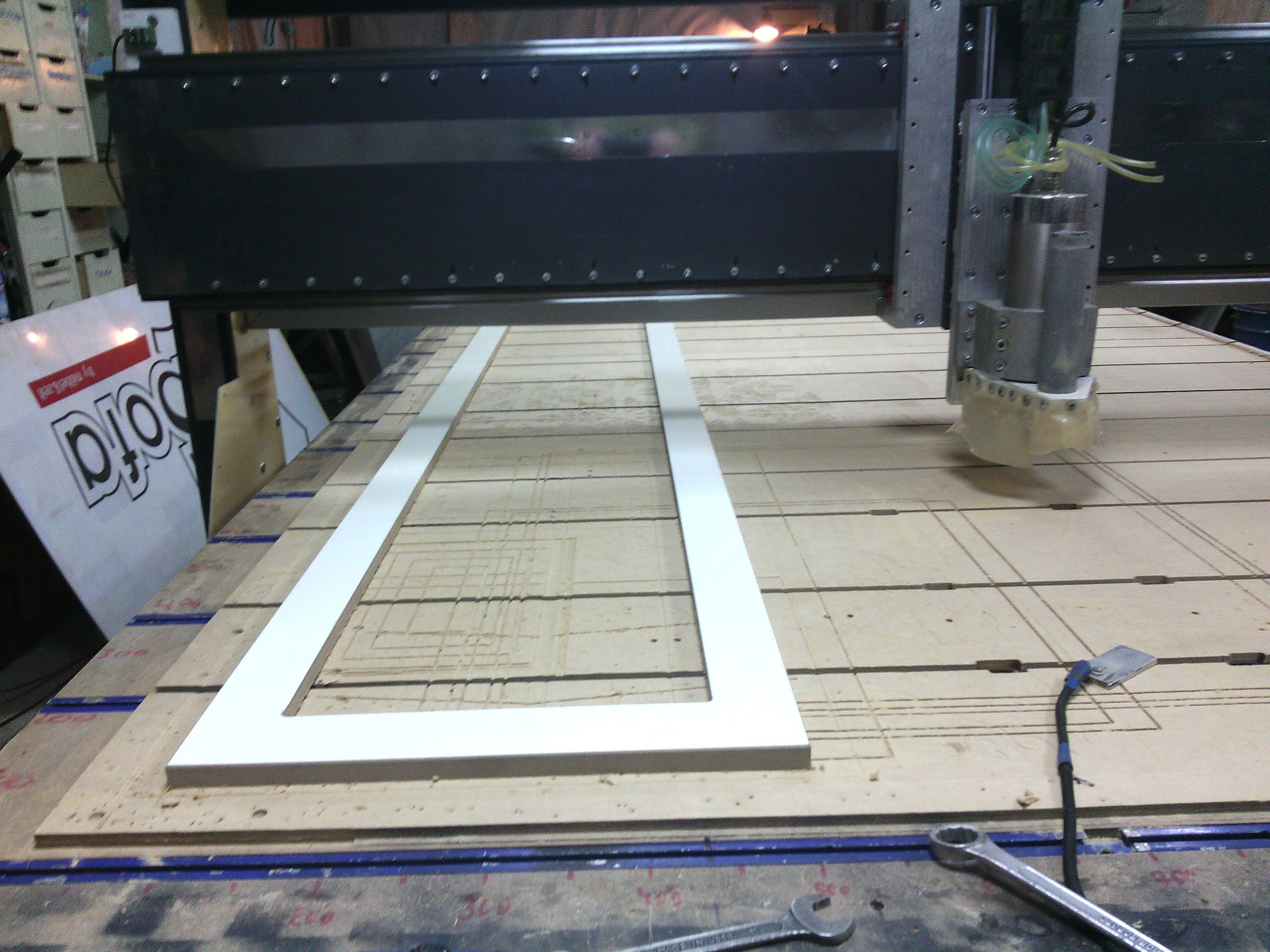

вот станок заработал. теперь могу смело нарисовать заслуженный логатип .
180220151568.jpg (4344 просмотра) <a class='original' href='./download/file.php?id=43520&mode=view' target=_blank>Загрузить оригинал (879.58 КБ)</a>
осталось канешно доробатывать . по мелочам доделывать. кое что со временем поменять то что пок временно стоит.
но всеже смогу уже завтра сделать заказ .
и вот немного видео как логотип рисовался.
https://www.youtube.com/watch?v=oY-R-kcyP6I

master_70 писал(а):и вот немного видео как логотип рисовался.
Зачем такая большая высота подъёма по Z?
1 мм достаточно, сэкономит кучу времени. ;)
Да, отход по Z да еще при рисовании, явно завышен в несколько раз :)
не стал переделывать УП , недосмотрел .

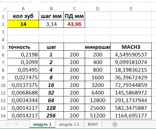

может кому пригодится. сделал для себя в екселе калькулятор для расчета микрошага рейки и винта
, считать надоело .
микрошаг.JPG (4183 просмотра) <a class='original' href='./download/file.php?id=43686&mode=view' target=_blank>Загрузить оригинал (70.58 КБ)</a>
микрошаг.rar
(11.32 КБ) 405 скачиваний

master_70 писал(а):сделал для себя в екселе калькулятор для расчета микрошага рейки и винта
Стоит вписать число Пи, вместо 3,14
master_70
Сообщения: 1922
Репутация: 317
Откуда: Московская_обл
Сообщение master_70 »
я вписывал . . потом вернул обратно . тут уже по желанию.

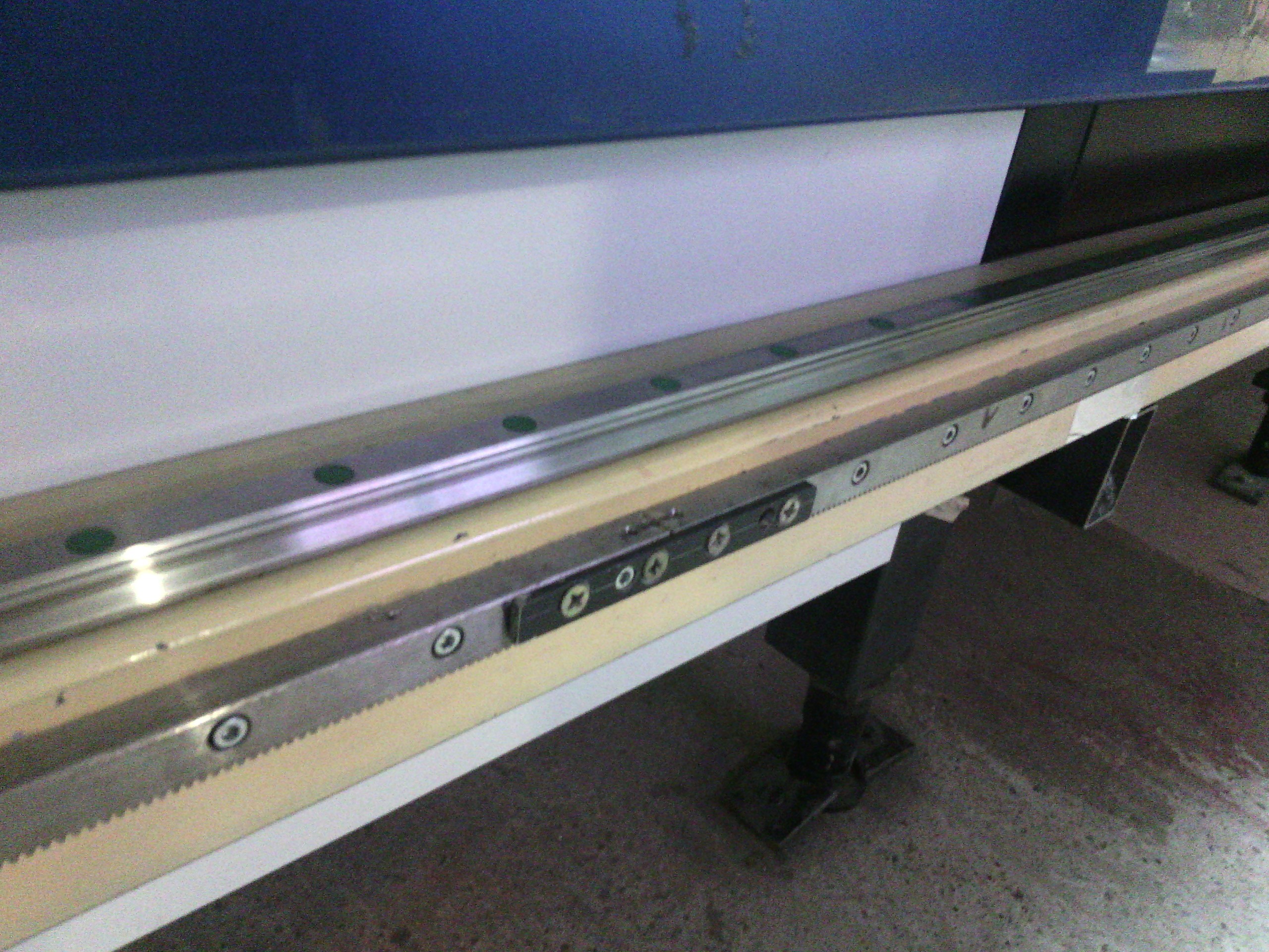

переделал сегодня детальку для сращивания рейки .
IMG_20150225_172619.jpg (3734 просмотра) <a class='original' href='./download/file.php?id=43908&mode=view' target=_blank>Загрузить оригинал (1.17 МБ)</a>

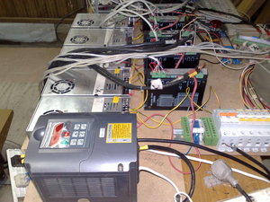

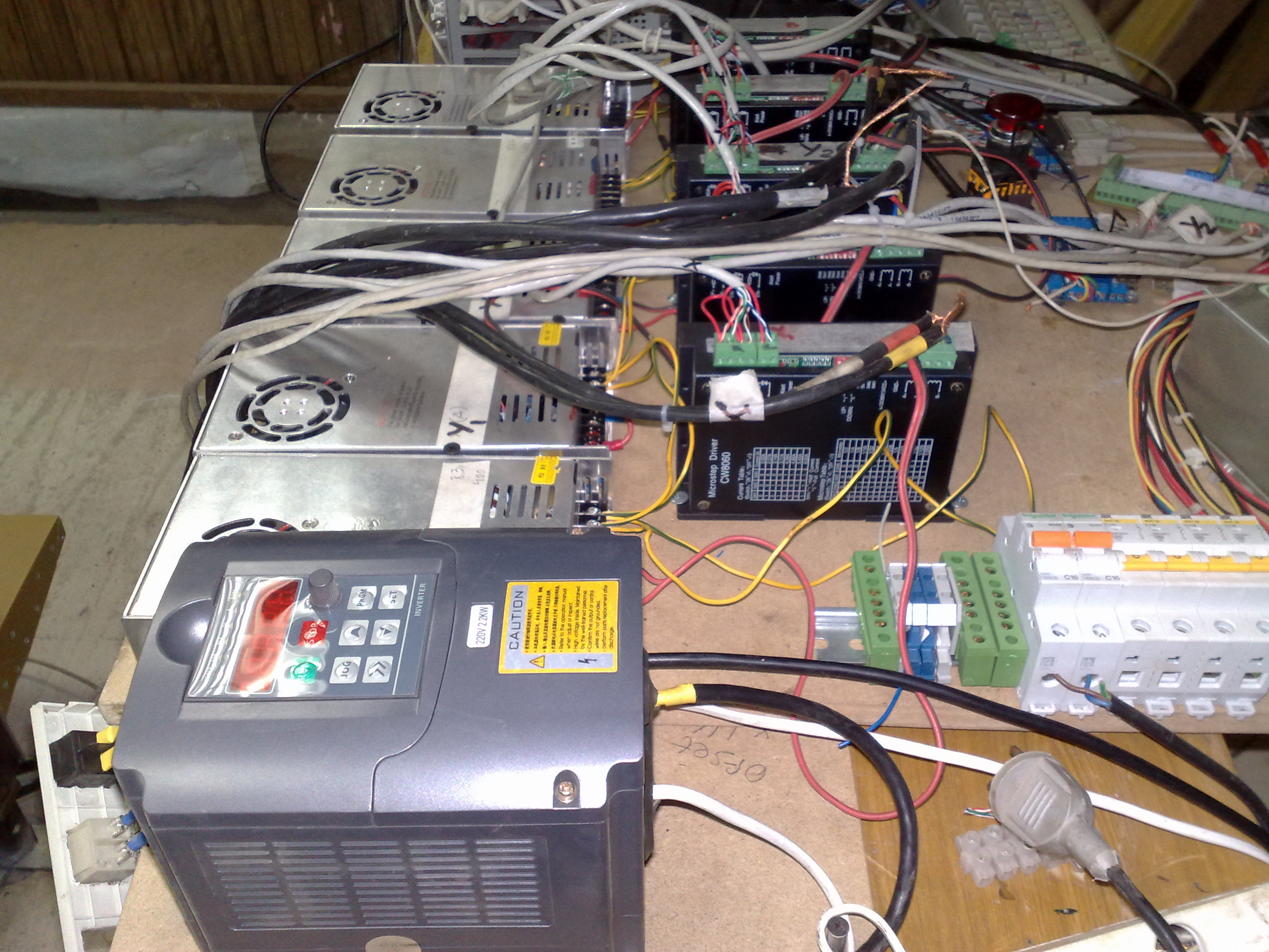

помогите пожалуста решить вопрос по подключению к моей плате брикаут подлючить вкл выкл через мачь шпинделя . на плате есть релюшка . немогу понять как подключится. по этой ссылке http://moscowshpindel.ru/stati/instrukc ... mach3-ch1/
вот моя плата.
br_lpt1.pdf
(1.8 МБ) 541 скачивание
кто нить может нарисовать как там -релюшками или как нить еще подключить к частотнику.
частотник такой HY01D223B
мануалк HY инвертору.pdf
(428.27 КБ) 633 скачивания
