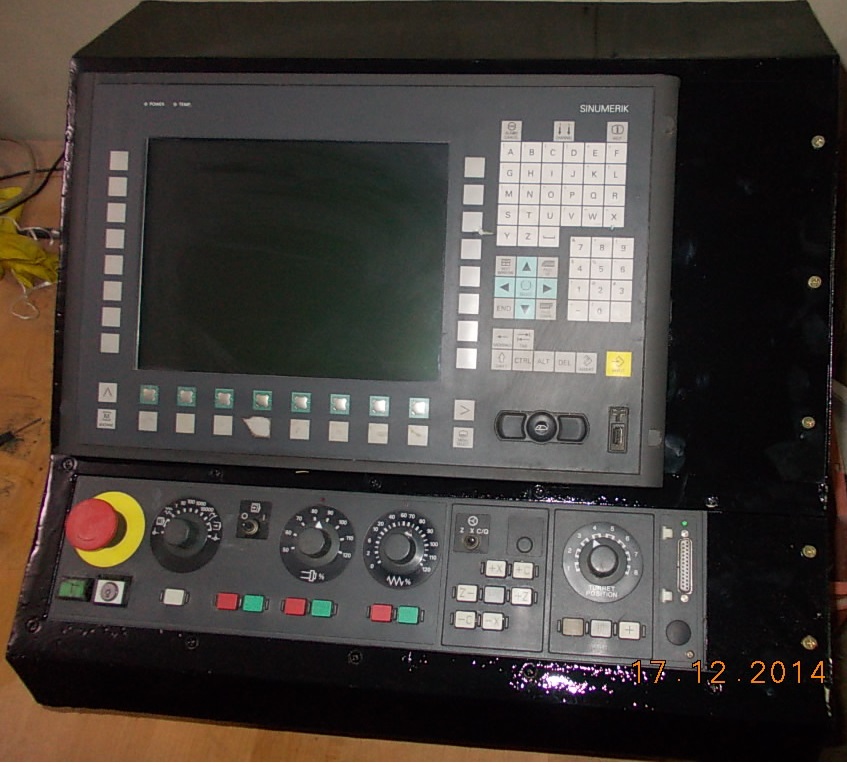

Re: Восстановление токарного 16К20Т1 ЧПУ
Покрасил стойку и покрыл лаком. На фото не очень видно кака красота :)
DSCN2755.JPG (4555 просмотров) <a class='original' href='./download/file.php?id=38475&mode=view' target=_blank>Загрузить оригинал (228.6 КБ)</a>

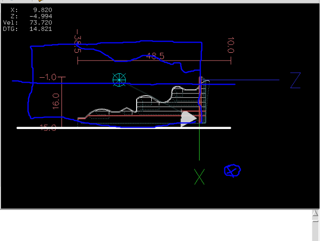

Запустил пробный Gcode. Станок воздух поточил :)
Lcnc рисует траекторию сверху заготовки. Можно отзеркалить чтоб рисовал под заготовкой?
Белой линией показан условный центр заготовки.

Сообщения: 8167
Репутация: 1589
Сообщение nkp »
aftaev писал(а):Lcnc рисует траекторию сверху заготовки. Можно отзеркалить чтоб рисовал под заготовкой?
можно сделать чтоб "рисовал" - но тебе наверно так не надо(у тебя же "классическая" компоновка)
"проточи" по диаметру (пишу в кавычках , так как понял ,что заготовки пока нет)) и сделай отступ по X
PKM
Сообщения: 4132
Репутация: 705
Сообщение PKM »
aftaev писал(а):Белой линией показан условный центр заготовки.
Кажись он рисует правильно, ось Z по центру заготовки. Похоже что программа для инструмента сзади заготовки.
PKM писал(а):ось Z по центру заготовки.
это все правильно
PKM писал(а):Похоже что программа для инструмента сзади заготовки.
как сделать спереди?
Сообщение PKM »
SolidCAM настраивать. Вроде поднимался этот вопрос уже?
PKM писал(а):SolidCAM настраивать.
СолидКам выдал стандартный код
PKM писал(а):Вроде поднимался этот вопрос уже?
Да было дело как сделать чтобы СолидКам выдал правильный код. Он выдает как нужно. Теперь ЕМС2 рисует неправильно ;)
Вот Gcode

Сообщения: 8167
Репутация: 1589
Сообщение nkp »
по моему и код правильный и емс "рисует" правильно ;)
разве не такая деталь должна выйти
Выделение_032.png (4377 просмотров) <a class='original' href='./download/file.php?id=40897&mode=view' target=_blank>Загрузить оригинал (33.63 КБ)</a>
