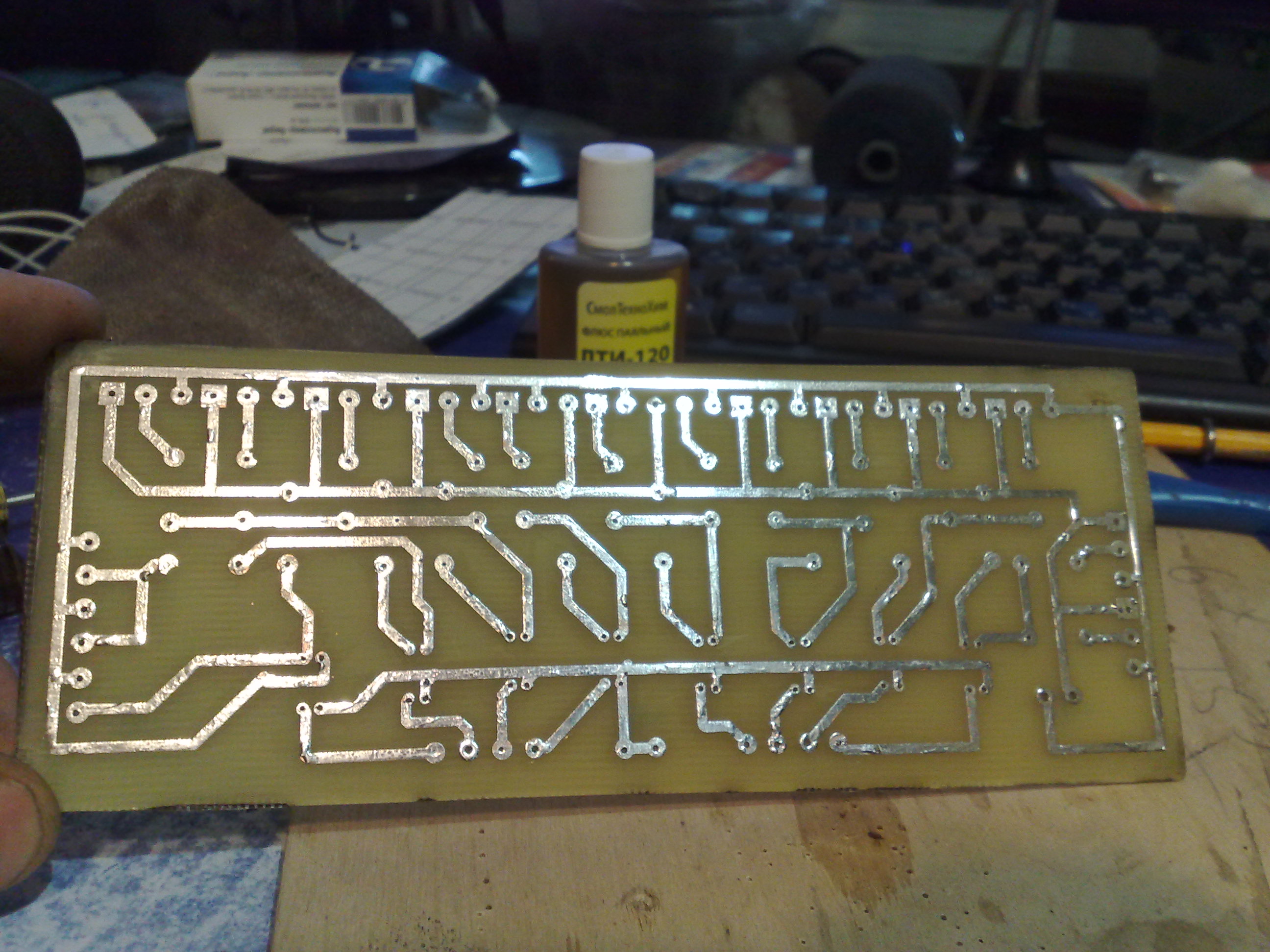

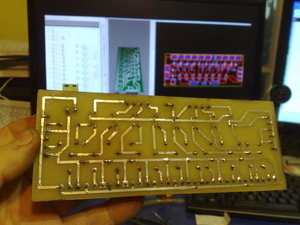

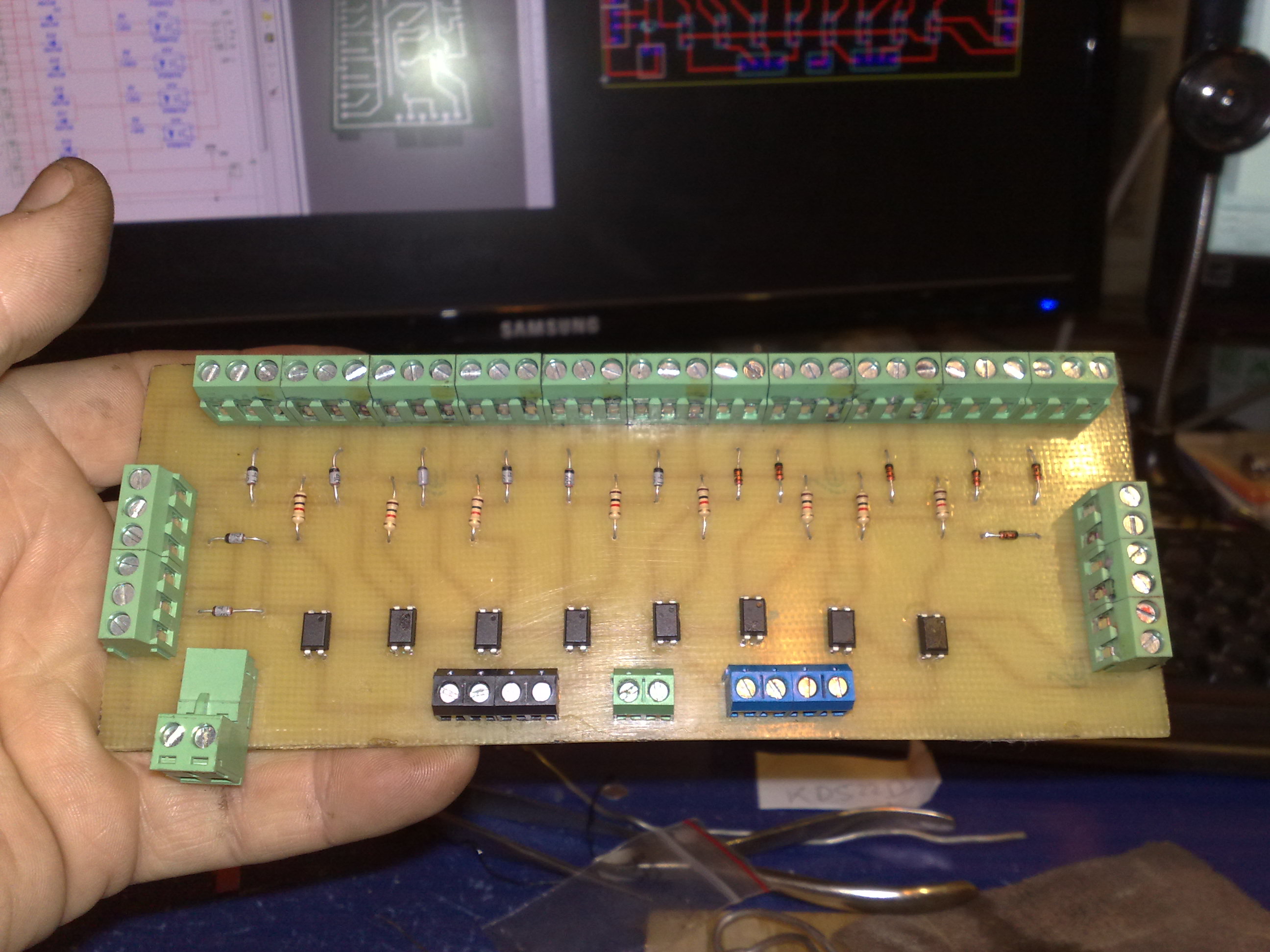

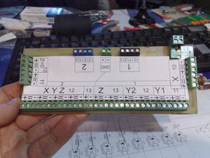

только закончил собирать сей девайс.
схема готовая.JPG (2878 просмотров) <a class='original' href='./download/file.php?id=43123&mode=view' target=_blank>Загрузить оригинал (264.16 КБ)</a>
130220151541.jpg (2878 просмотров) <a class='original' href='./download/file.php?id=43118&mode=view' target=_blank>Загрузить оригинал (709.36 КБ)</a>
130220151543.jpg (2878 просмотров) <a class='original' href='./download/file.php?id=43119&mode=view' target=_blank>Загрузить оригинал (837.92 КБ)</a>
130220151545.jpg (2878 просмотров) <a class='original' href='./download/file.php?id=43120&mode=view' target=_blank>Загрузить оригинал (738.69 КБ)</a>
130220151546.jpg (2878 просмотров) <a class='original' href='./download/file.php?id=43121&mode=view' target=_blank>Загрузить оригинал (599.24 КБ)</a>
130220151548.jpg (2878 просмотров) <a class='original' href='./download/file.php?id=43122&mode=view' target=_blank>Загрузить оригинал (711.04 КБ)</a>

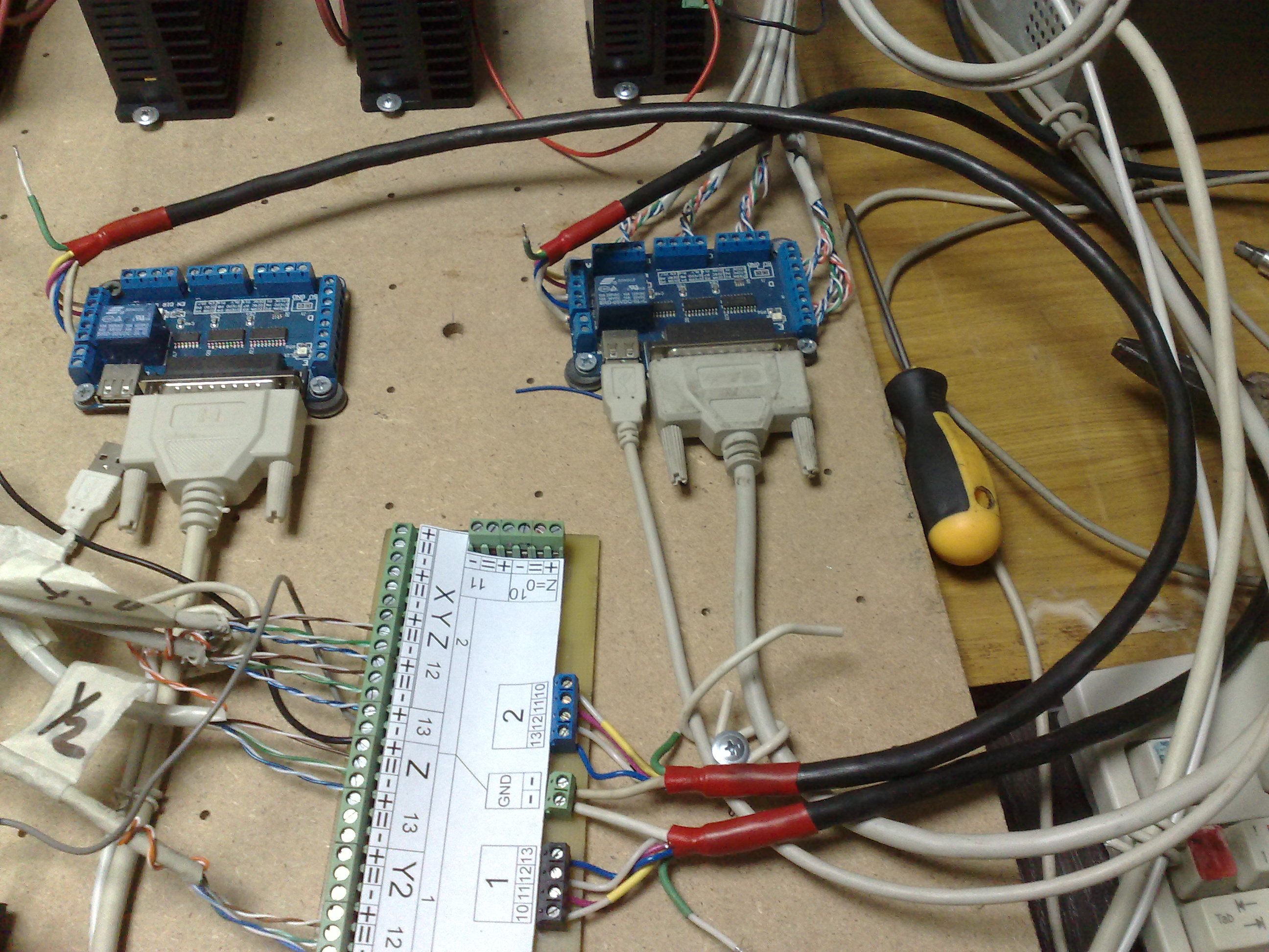

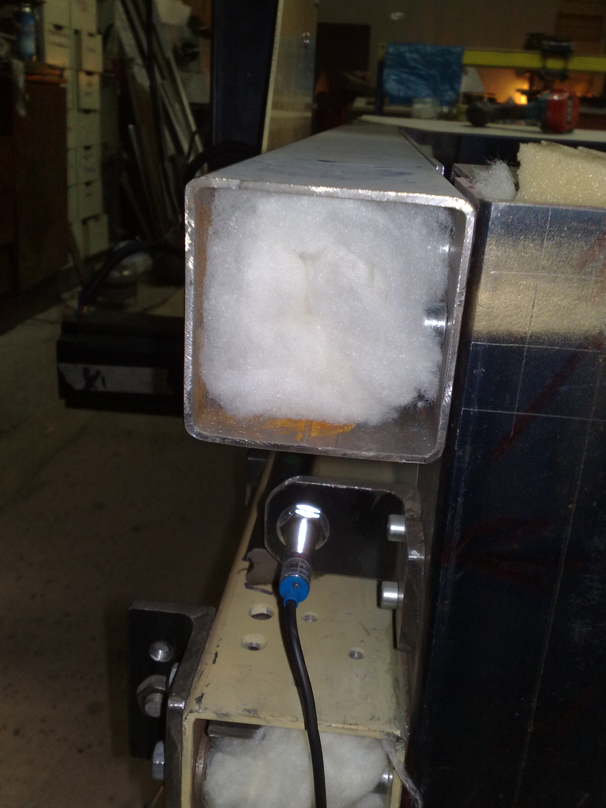

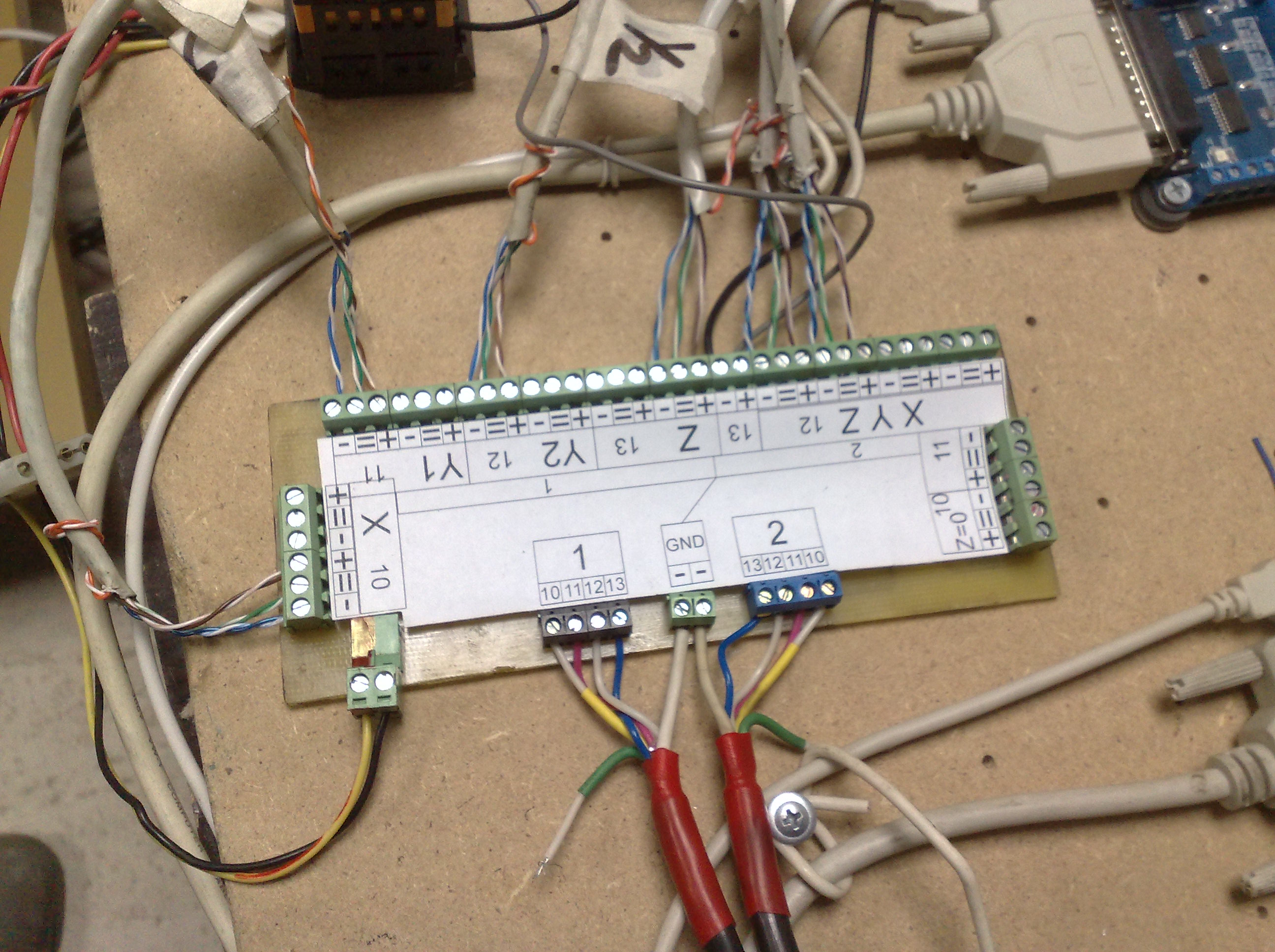

Сообщение master_70 »

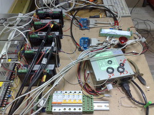

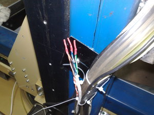

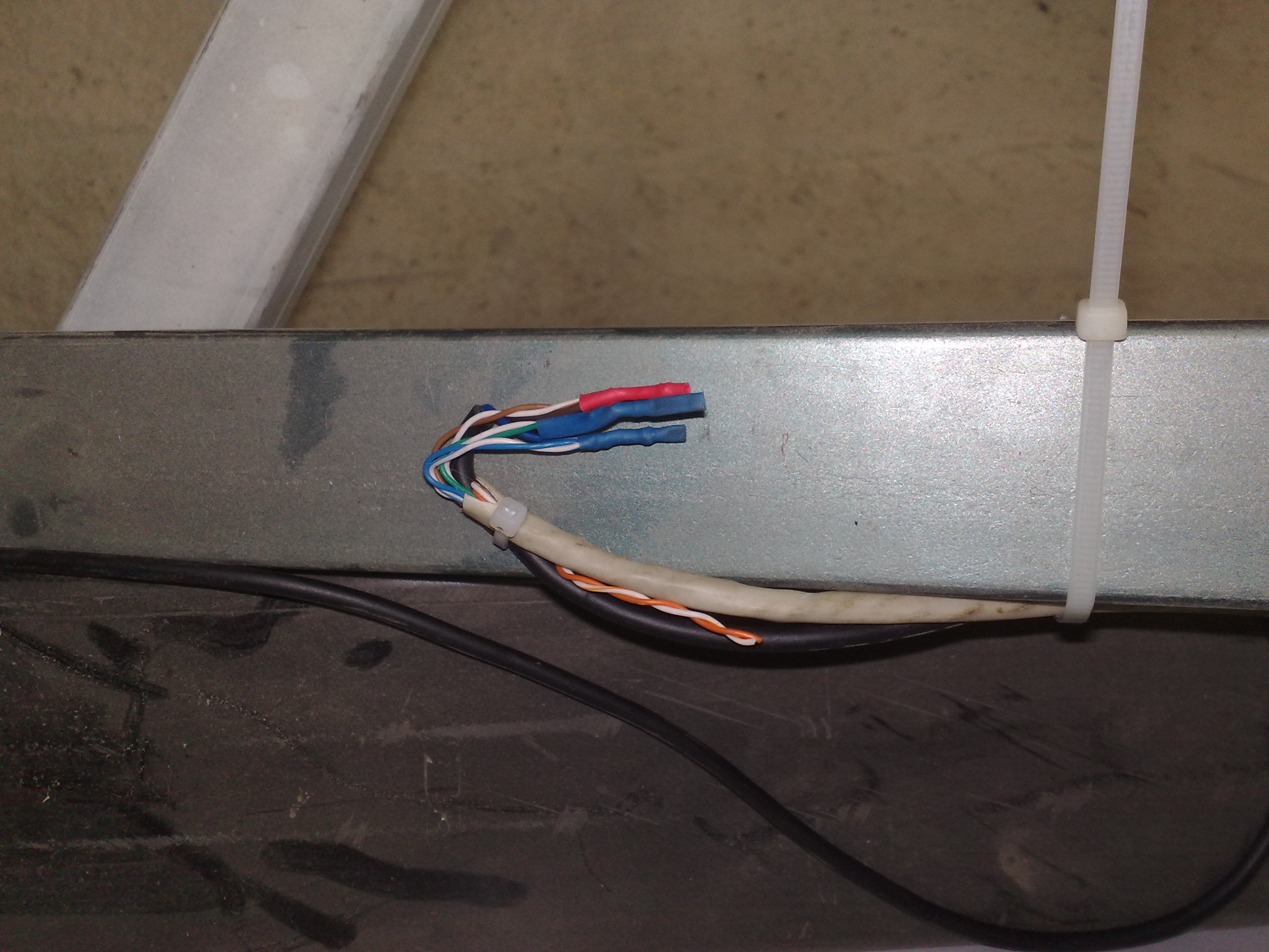

движемся дальше. удлинил провода датчиков. пока временно поставил сетевой витую пару. подключил к кросплате.
завтра проверю работоспособность . сегодня не успел . спать пора.

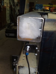

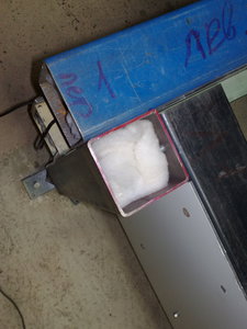

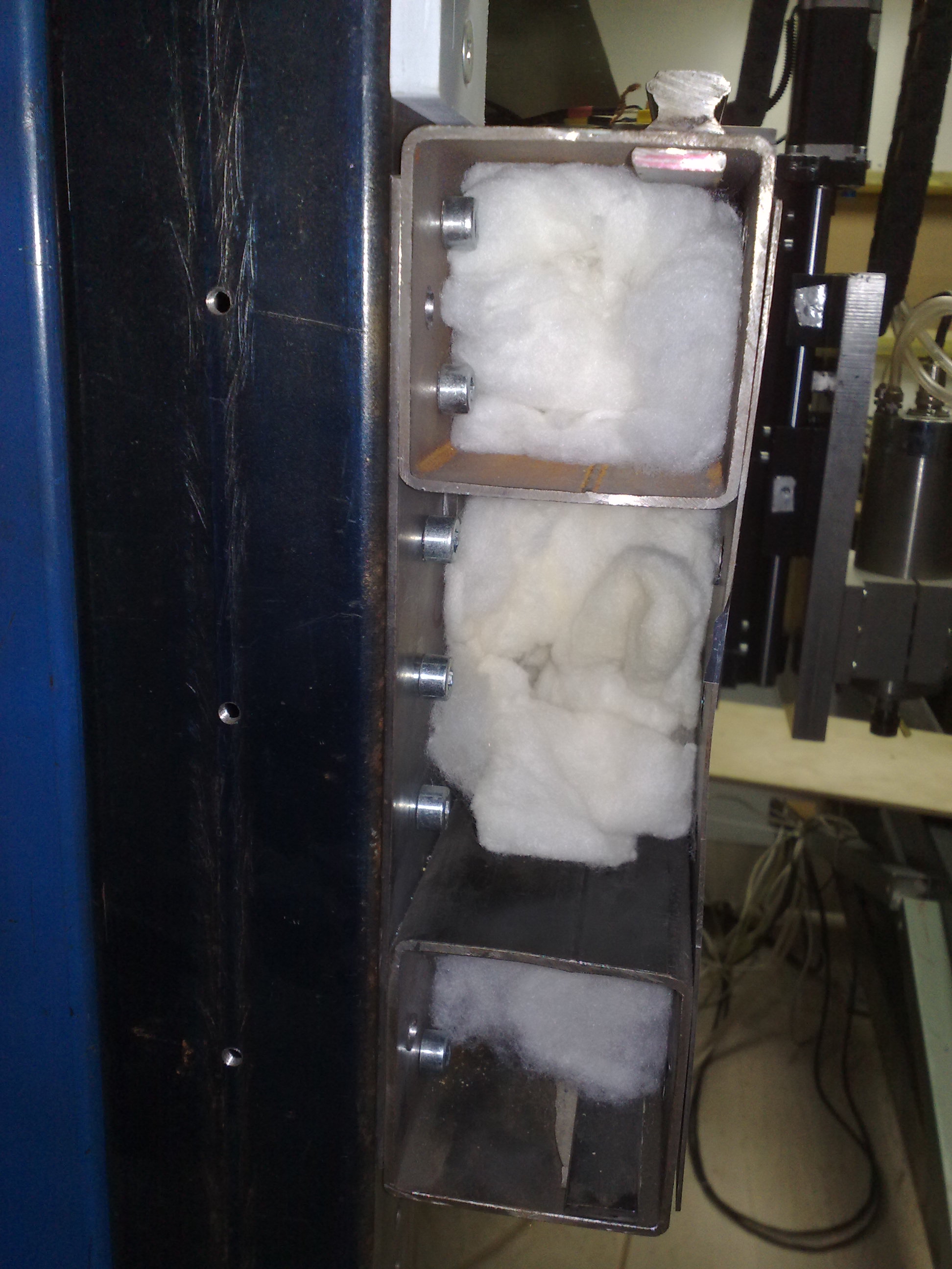

и еще заткнул для пробы трубы синтапоном чтоб не гудели . кстати до заглушек был звонкий звук . после заглушки их, перестали фонить , звенеть, и гудеть . посмотрим как будет при работе. благо есть для сравнение видео пробного запуска.

Сообщение zarvydas »

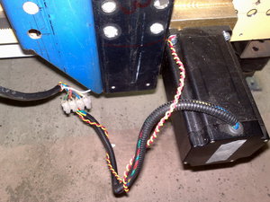

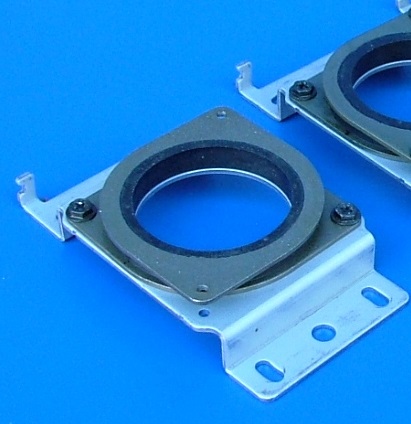

Собрал свой первый станок по вашей системе (доволен как... :cheesy: спасибо за весь учебный материял!!!) Про подавление шума синтепоном - всю трубу запихали или по краям только, сильно натромбовали, может пеной строительной залить, непробовали? У меня пара моторов с такими резиновыми держателями попались, так можно сказать что их вообще не слышно.
nema_23_stepper_motor_mounts.jpg (2714 просмотров) <a class='original' href='./download/file.php?id=43306&mode=view' target=_blank>Загрузить оригинал (48.85 КБ)</a>
zarvydas писал(а):Собрал свой первый станок по вашей системе (доволен как... :cheesy: спасибо за весь учебный материял!!!) Про подавление шума синтепоном - всю трубу запихали или по краям только, сильно натромбовали, может пеной строительной залить, непробовали? У меня пара моторов с такими резиновыми держателями попались, так можно сказать что их вообще не слышно.
пока пробно только конци труб хзаткнул. послушаю ,сравню.
я считаю никаких резинок . так как каждая резинка это неизбежный пикролюфт . но это мое мнение .
лучше чтоб было как можно монолитнее.
пеной нехочу даже замарачиватся . трубы только портить..
для сравнения вспомни как работает горн . громекои звонко . также и трубы . если заткнуть ватой выход то хоть задудись не фига небудет слышно.
это из собственной практики (горнистом был в лагере :D .)
http://www.zavetrom.ru

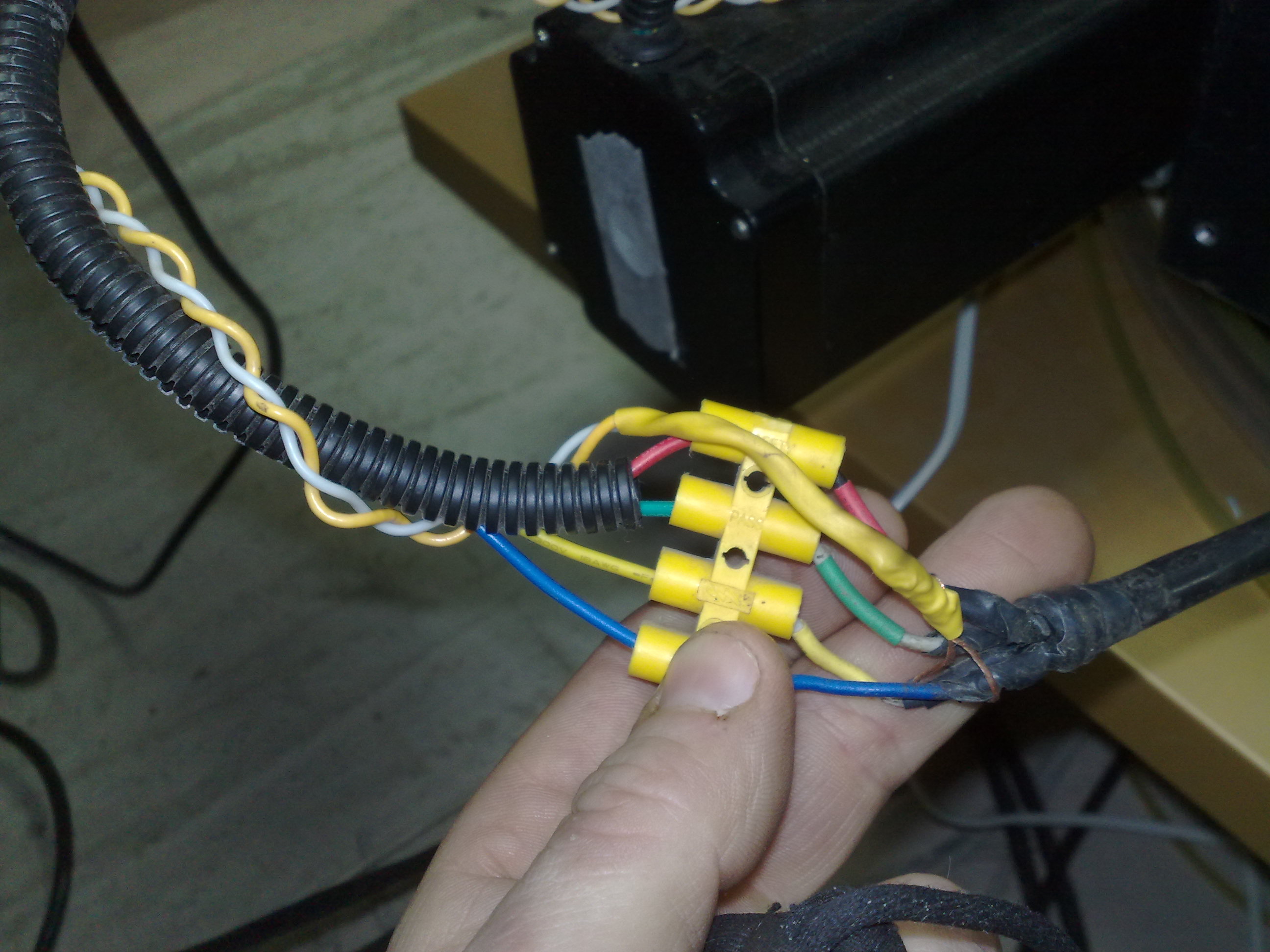

подключил датчики.
проверяю . буду донастраивать.
еще сделал заземление. . правда пока все сделано навесом.

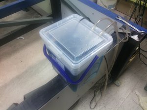

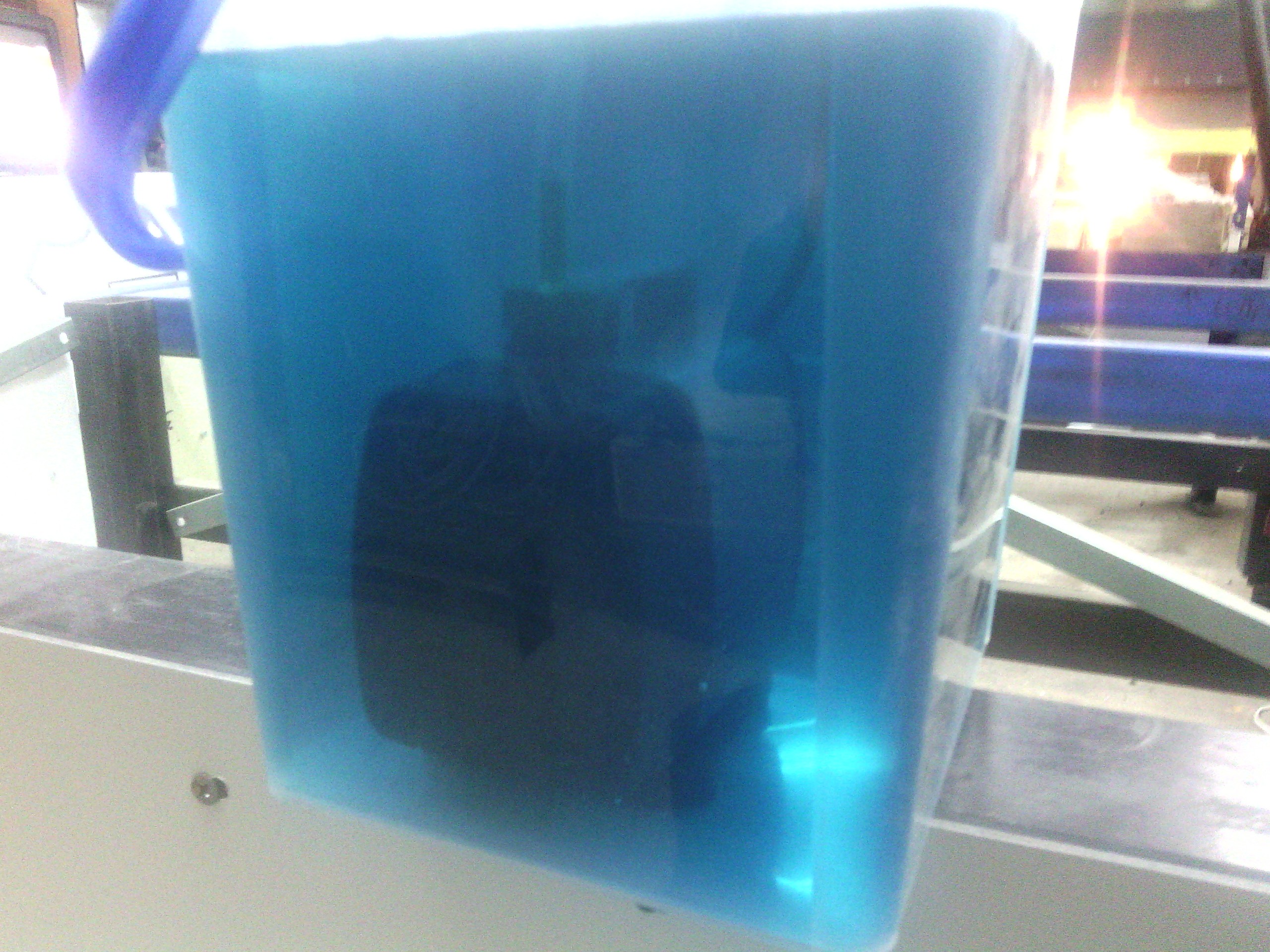

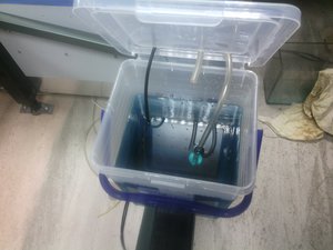

подсоединил помпу к шпинделю .

master_70 писал(а):подсоединил помпу к шпинделю
шпиндель-канистра это замкнутая система? радиатора нема? хватает для охлаждения?
я вешал напрямую к радиатору из автомобильной печки, без вентилятора опускал температуру на 20-25 градусов.
