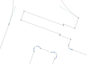

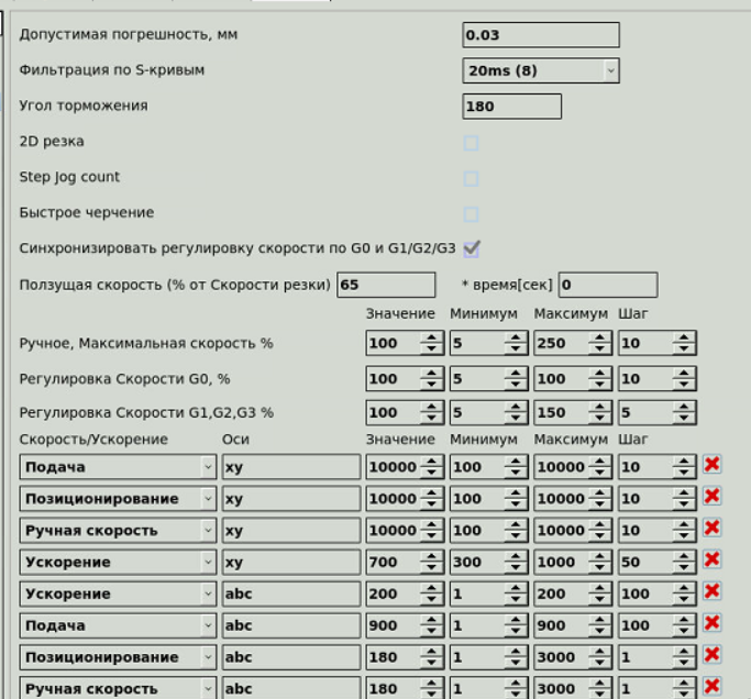

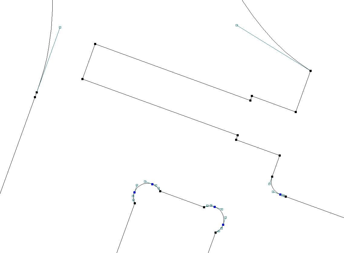

Столкнулся с проблемой медленных переходов между отрезками, как в mach3 (
Видео процесса https://www.youtube.com/watch?v=BkNW4YRoQa0
Во вложении скриншот настроек и скриншот проблемного участка в режиме редактирования кривых
Как победить?

mycnc писал(а):g-код покажите
Прикрепил G-код. Время выполнения mycnc пишет 20 минут, а по факту прошло около 40 минут
Контур 1.7z
(155.83 КБ) 297 скачиваний

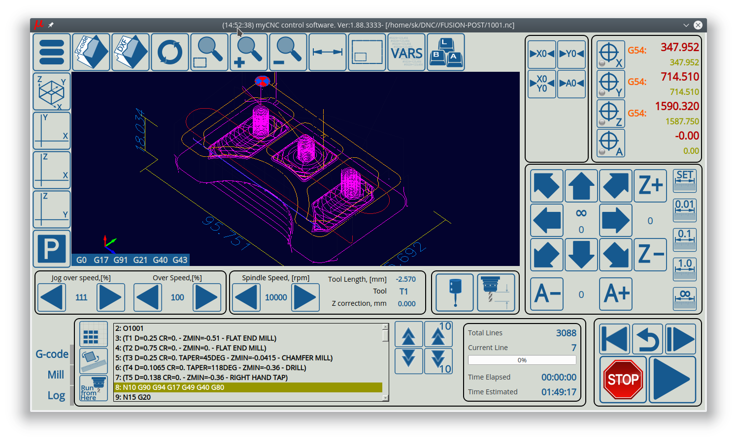

mycnc
Сообщения: 895
Репутация: 623
Re: Контроллеры myCNC
Сообщение mycnc »
Улучшили окно 2D визуализации
mycnc-update-001-12.png (4017 просмотров) <a class='original' href='./download/file.php?id=167725&mode=view' target=_blank>Загрузить оригинал (234.8 КБ)</a>

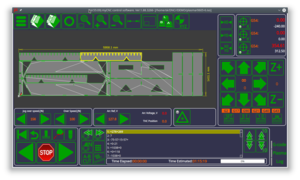

mycnc
Сообщения: 895
Репутация: 623
Сообщение mycnc »
Cделали визуализацию разных инструментов разными цветами.
mycnc-update-001-13.png (3612 просмотров) <a class='original' href='./download/file.php?id=168236&mode=view' target=_blank>Загрузить оригинал (277.73 КБ)</a>
