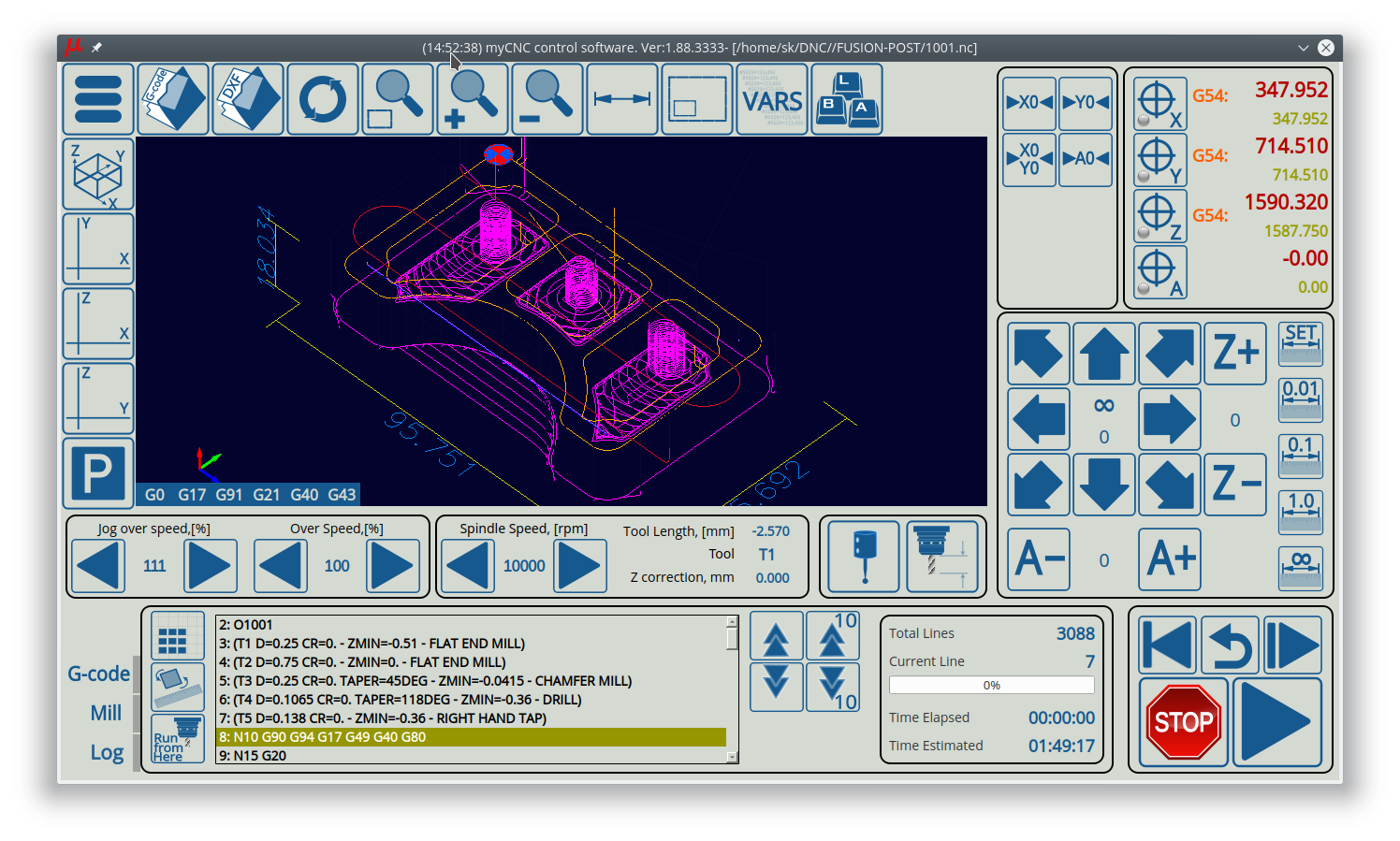

mycnc
Сообщения: 895
Репутация: 623
Re: Контроллеры myCNC
Сообщение mycnc »
Улучшили окно 2D визуализации
mycnc-update-001-12.png (3853 просмотра) <a class='original' href='./download/file.php?id=167725&mode=view' target=_blank>Загрузить оригинал (234.8 КБ)</a>

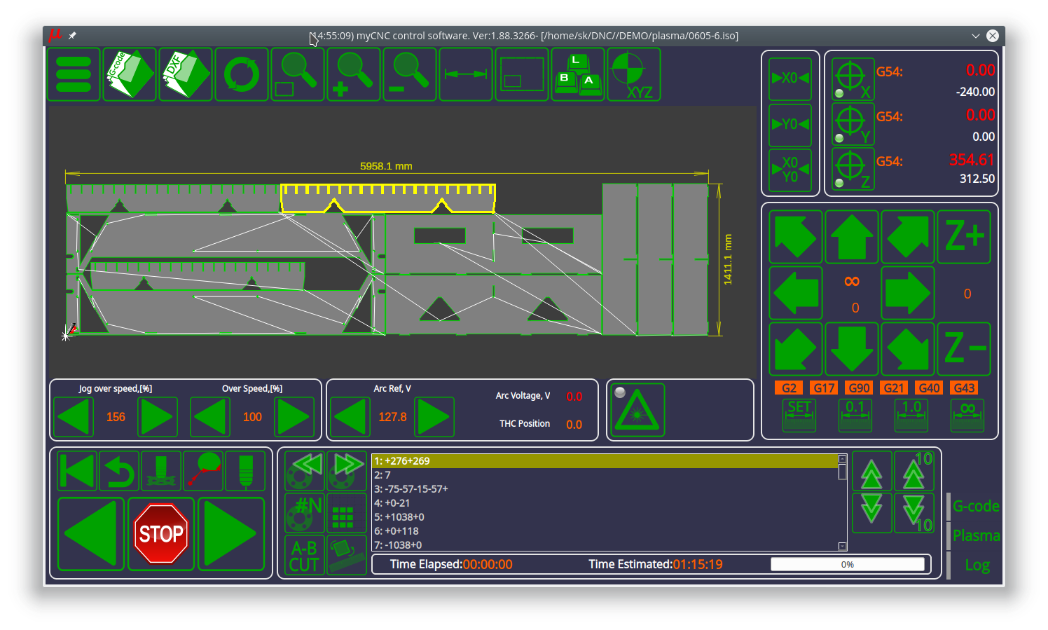

mycnc
Сообщения: 895
Репутация: 623
Сообщение mycnc »
Cделали визуализацию разных инструментов разными цветами.
mycnc-update-001-13.png (3448 просмотров) <a class='original' href='./download/file.php?id=168236&mode=view' target=_blank>Загрузить оригинал (277.73 КБ)</a>
