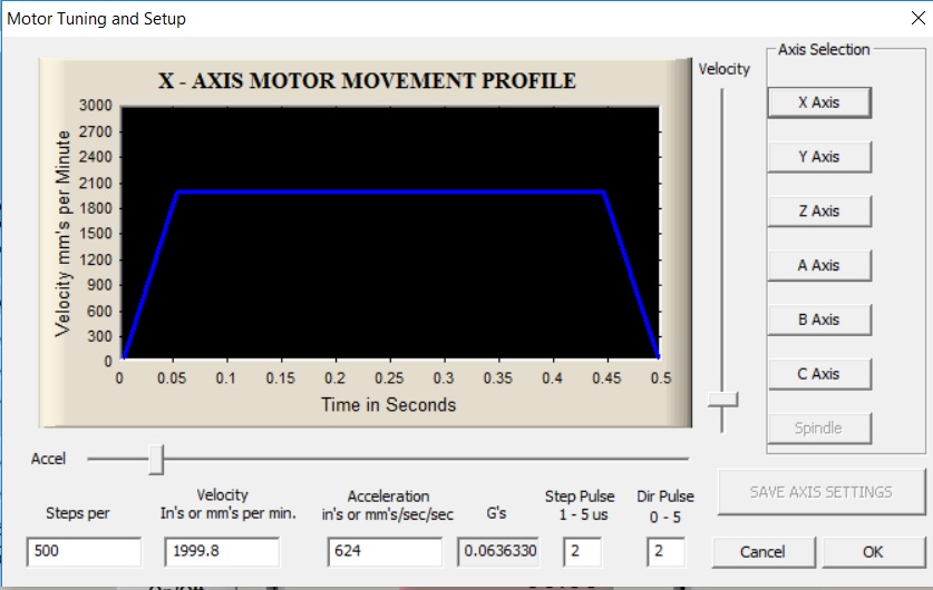

anerson писал(а):Какой то странный звук всё таки...
драйвера хреновые
M542 Не свистел
пробовал 2500об/мин
вроде норм

Настройки из реальной жизни у меня на станке.... 640... 1500... ускорение 200, Хотя тут всё индивидуально, зависит от задачи и станка. При больших ускорениях я получаю хуже качество при работе, скорость скоростью а режим резки никто не отменял.

anerson писал(а):ускорение 200
прикольно! у меня тоже опытным путём получилось такое ускорение :)
ШВП 1605, шаговики 18кг, скорость максимальная на 3500 стоит. но дерево пилю на 3000, аллюм на 2000.

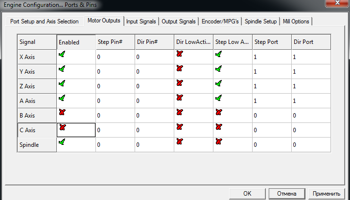

anerson писал(а):Пробовал.... на каждой оси то же самое... помеху явно генерит сам проц.
Эти настройки так стоят?
у меня как по мануалу тоже дёргался (5105 просмотров) <a class='original' href='./download/file.php?id=123636&mode=view' target=_blank>Загрузить оригинал (22.94 КБ)</a>
