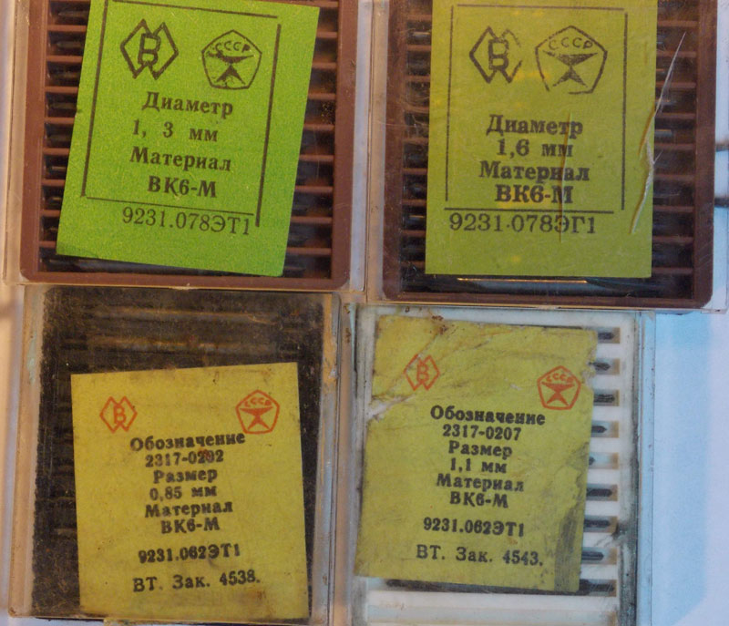

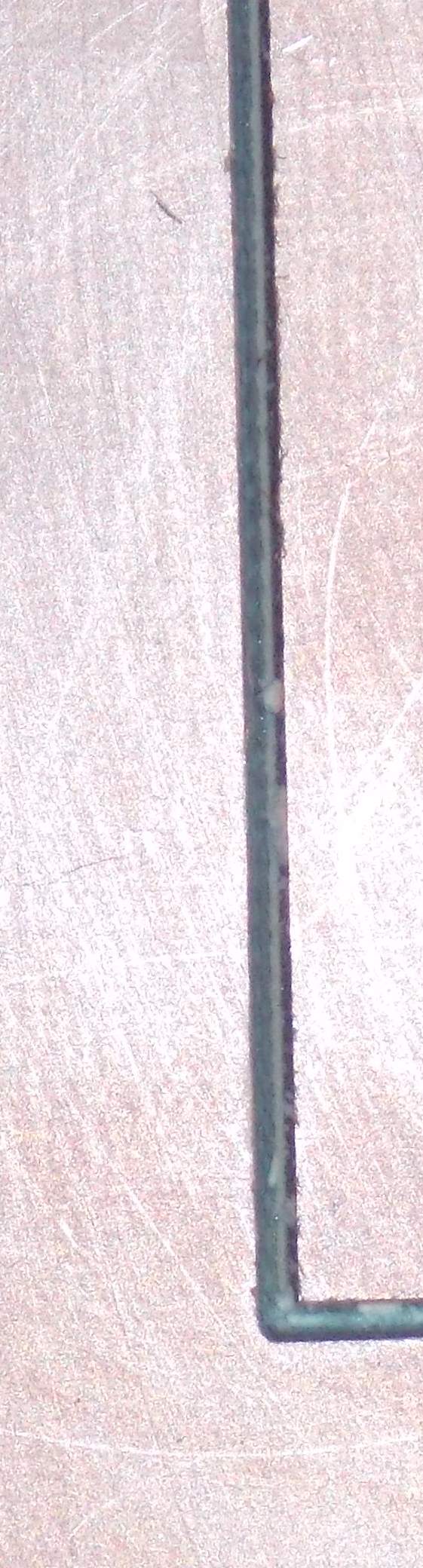

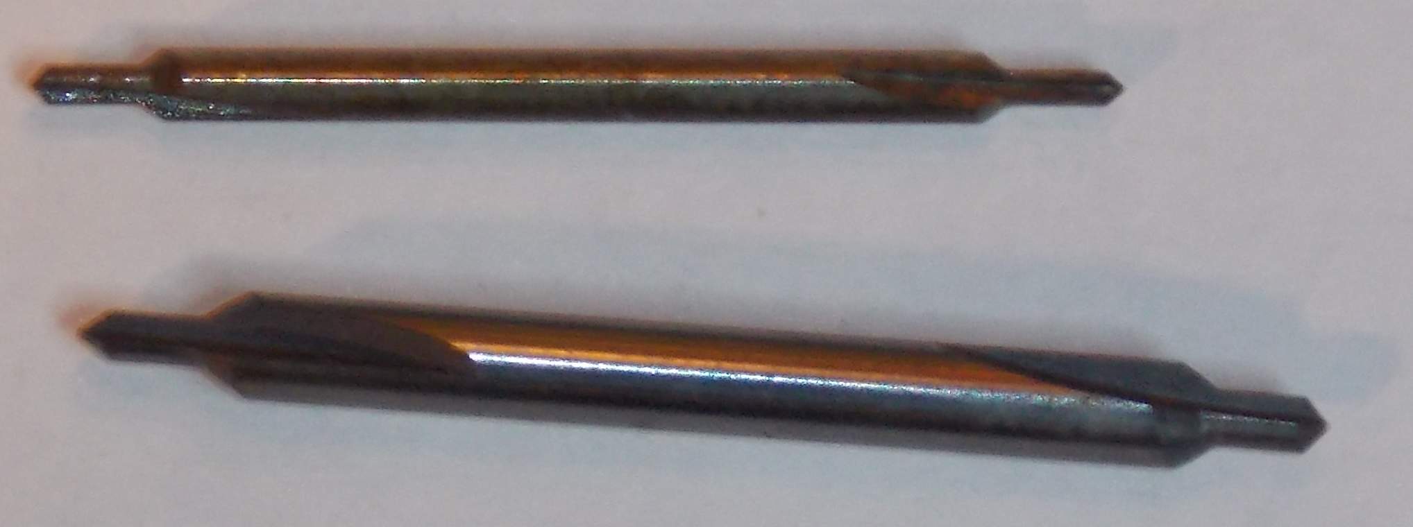

Поднимался вопрос чем обрезать ПП,кукурузой,это понятно,есть еще один вариант,на барахолках,рынках всяких,можно встретить остатки советского ввв(впк),центровочные сверла,для ПП на чпу,материла ВК6-М,стоимость сверла от 10 до 20 руб,оно двухстронее,привожу фотки этих изделий,и фотку реза ПП,таким сверлом диаметром 1 мм.подача 300 мм/мин,обороты 12 тыс/мин,заглубление 0,5 мм за проход.

Если с кукурузами совсем проблема, то можно, наверное :) Но кукурузой и быстрее и удобнее :)

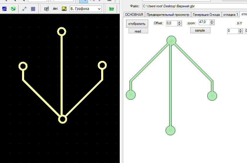

Я планирую вот так сделать:
В DipTrace экспортирую в grb, загружаю в свою программу,
2016-10-10_143515.jpg (3486 просмотров) <a class='original' href='./download/file.php?id=92403&mode=view' target=_blank>Загрузить оригинал (66.93 КБ)</a>
Получаю отрезки толщиной 0.33 мм, и контакты 0.8 мм, как в данном примере, осью Z меняю высоту лазера, что-бы менять радиус засветки, и дорожки например с одного прохода засвечиваю, контакты с 3-х витков с увеличением радиуса.
Я конечно ещё не знаю с какой скоростью это нужно засвечивать, имея лазер на 500мВт, но с учетом моих небольших плат, которые обычно размером не более 100х100 мм, должно по времени получаться не долго.
(На приложенном рисунке, у меня зеркально отображается, из за иного расположения осей)
Сергей Саныч писал(а):
SVP писал(а):Там с протягом проблемы итп.
Если от принтера взять только узел развертки, поставив его, скажем, на станок вместо шпинделя, то проблем с протягом не будет. Наверно, придется заменить лазер, чтобы длина волны соответствовала нужной для фоторезиста.
Тоже думал о таком варианте, но по времени получается трудоемко, и пока отложил эту идею, а лазеры там используются в ик-диапазоне, так-что менять придется.

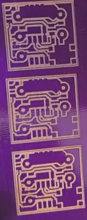

Все должно получится..вот товарисч просто выжигал фоторезист 2 ватным лазером,просто засветить его видимо не догадался
я тоже модуль лазерный заказал,надо попробовать
2016-10-10_125709.jpg (3474 просмотра) <a class='original' href='./download/file.php?id=92405&mode=view' target=_blank>Загрузить оригинал (176.26 КБ)</a>
