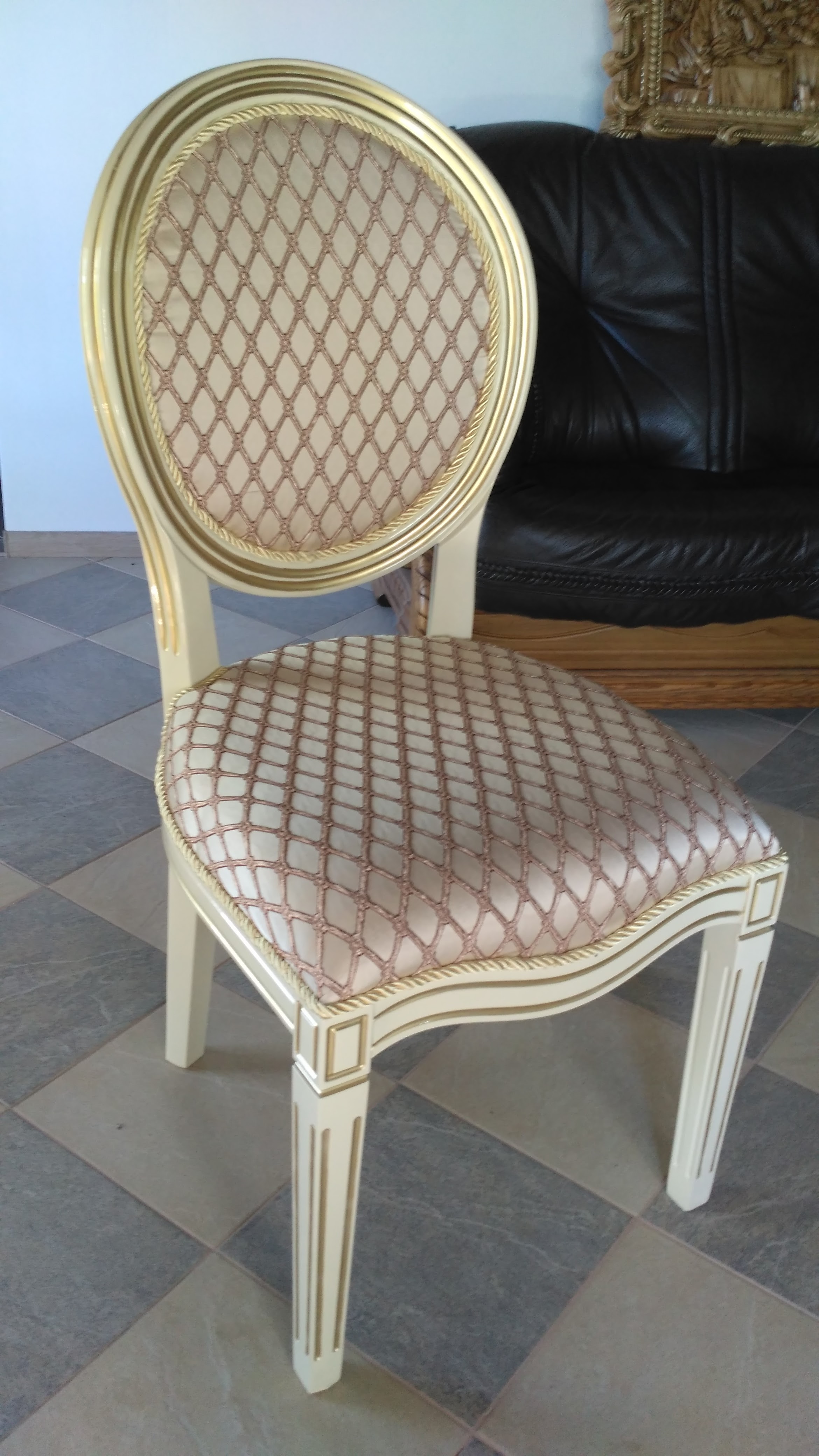

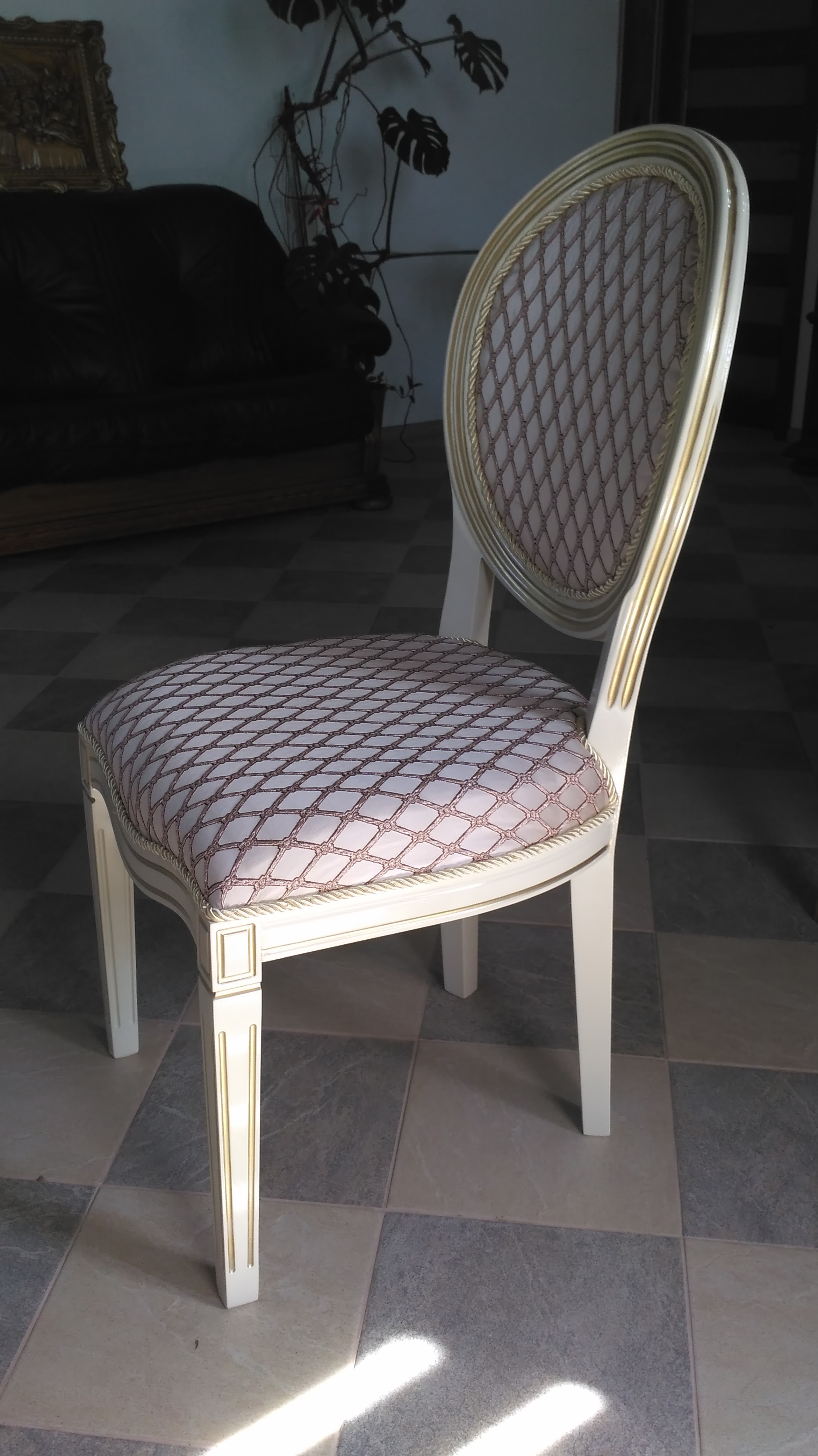

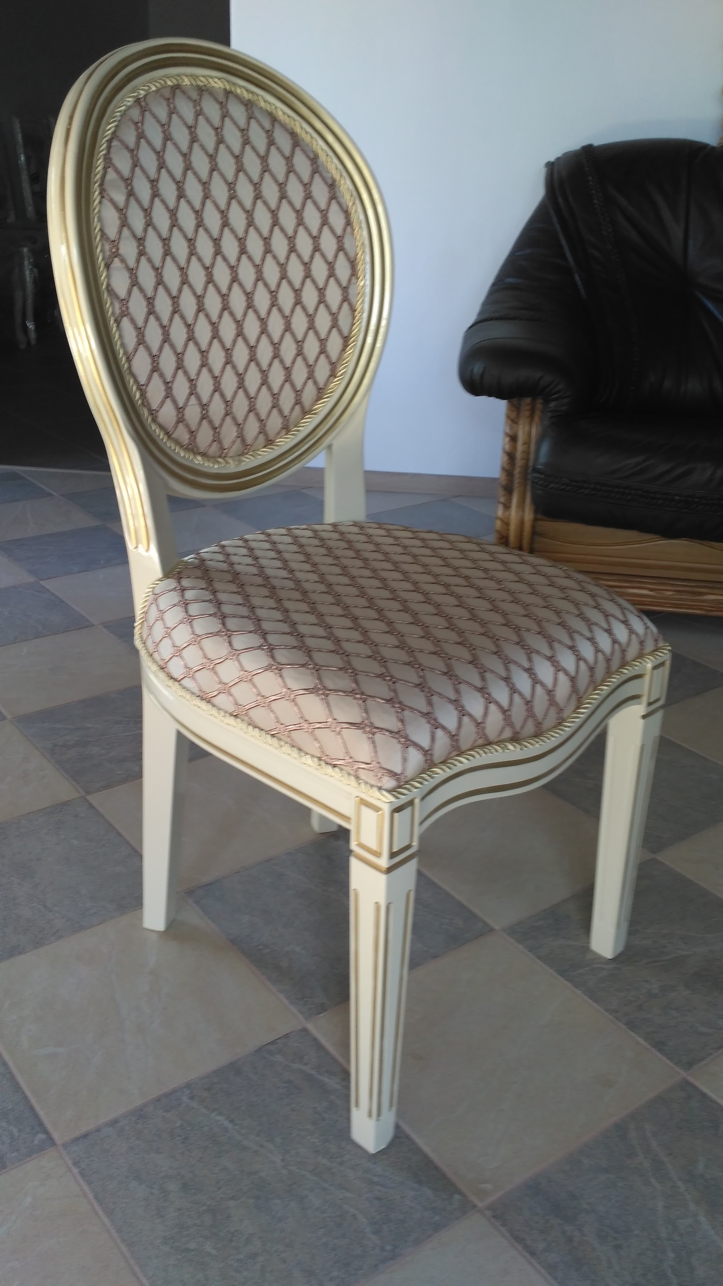

vektor_z
Ну вот собственно и результат, для чего вообще затевалась данная тема.
IMG_2016-08-25_075512.jpg (9907 просмотров) <a class='original' href='./download/file.php?id=89548&mode=view' target=_blank>Загрузить оригинал (943.66 КБ)</a>
IMG_2016-08-25_075559.jpg (9907 просмотров) <a class='original' href='./download/file.php?id=89549&mode=view' target=_blank>Загрузить оригинал (672.94 КБ)</a>
IMG_2016-08-27_160019.jpg (9907 просмотров) <a class='original' href='./download/file.php?id=89550&mode=view' target=_blank>Загрузить оригинал (652.41 КБ)</a>
IMG_2016-08-27_160034.jpg (9907 просмотров) <a class='original' href='./download/file.php?id=89551&mode=view' target=_blank>Загрузить оригинал (977.85 КБ)</a>
IMG_2016-08-27_160837.jpg (9907 просмотров) <a class='original' href='./download/file.php?id=89552&mode=view' target=_blank>Загрузить оригинал (1.51 МБ)</a>
IMG_2016-08-27_161039.jpg (9907 просмотров) <a class='original' href='./download/file.php?id=89553&mode=view' target=_blank>Загрузить оригинал (943.89 КБ)</a>
IMG_2016-08-27_161149.jpg (9907 просмотров) <a class='original' href='./download/file.php?id=89554&mode=view' target=_blank>Загрузить оригинал (1.01 МБ)</a>
А вот и видео, процесс выпиливания буратино
https://youtu.be/K5HesPCEHuw
Карабас писал(а):vektor_z, ты на три вопроса отвечай давай.
Думаю уже можно ответить на три вопроса.
Что нравится в станке- это конечно пять степеней свободы, RTCP, непрерывная обработка в 5-ти осях. Так же нравится конструкция станка, рама получилась довольно жесткая, подвижный стол так же полностью оправдал мои ожидания, и пневмоподдержка отлично справляется со своей задачей, по приводам тоже никаких претензий, по началу сомневался хватит ли 400 ватных серв для таскания тяжеленных осей, но походу их вполне достаточно. Еще понравился шпиндель с двухсторонним валом, никаких заморочек с автосменой, вставил 2 фрезы и работай, на смену уходит 5 секунд).
Что не нравится в станке- поворотная голова. Это самый сложный узел и конечно при проектировании и изготовлении данного узла, не учел много нюансов, таких как жесткость, точность и сложность юстировки. А так же не нравятся шланги торчащие с головы, еще кабель с головы на шпиндель куда бы ни шло, а вот с оси Z на голову меня вообще не устраивает, что постоянно норовит попасть под верхнею фрезу, а что сильно ограничивает угол поворота головы, для нормальной отработки сложных УП голова должна вращаться не меньше +\-500 градусов.
Что в следующий раз сделал бы по другому- В общем станок получился довольно удачным и если буду делать еще один, то по конструкции ничего менять не буду, доработка будет только поворотной головы, сделаю её пожёстче, поточнее и редукторы поставлю обязательно с центральными проходными отверстиями для прокладки кабелей, так как те висящие шланги как то не по фен-шую и постоянно мешаются при разворотах, а так же очень сильно ограничивают поворот головы, от чего бывают частые реконфигурации..
Вот в принципе и все, надеюсь эта информация для кого то будет полезной.
