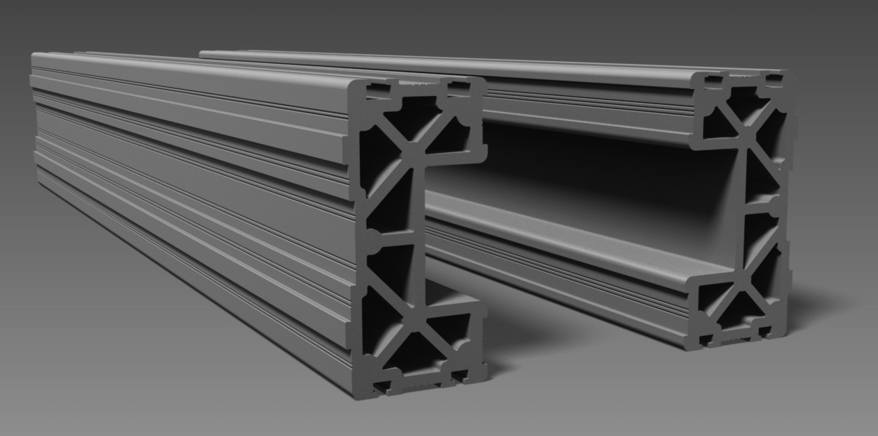

профиль.jpg (3113 просмотров) <a class='original' href='./download/file.php?id=57526&mode=view' target=_blank>Загрузить оригинал (116.17 КБ)</a>
Не знаю как остальные а я уже хочу такой :)

а вообще это будет очень востребованная продукция. ибо решает 70% вопросов по построению портала.

donvictorio писал(а):ибо решает 70% вопросов по построению портала.
А распилив оный пополам - ещё 20% со станиной(места под рельсы/рейки. по которым портал будет кататься).
Может в центре заложить две перегородки на небольшом расстоянии? ну чтоб при распиливании стенка была у обоих половинок.
NKS
Сообщения: 2464
Репутация: 1233
Откуда: Волгоград
Re: БРЕДОВАЯ ИДЕЯ - Универсальный алюминиевый профиль для ЧП
Сообщение NKS »
Хорошая мысль, попробую зачеркать идею. А навскидку, ширину распила какой принять можно? 3,4,5,6 мм. Или с учётом припуска под обработку?

NKS писал(а):Хорошая мысль,
Идея-то неплохая. Только сдаётся мне, хлипкий он получится после распила.
И чем ровно вдоль отпилить на длине, к примеру, 2 метра?
А как потом совмещать его со станочным профилем и вязать раму?
Профиль изначально задумывался для крепкой станины под рейку, остальные варианты потом приросли.

NKS писал(а): А навскидку, ширину распила какой принять можно? 3,4,5,6 мм. Или с учётом припуска под обработку?
Ну. обычно ширина пильного диска "мартышки" 2-3мм(те, что по цветине, с ТС напайками).
ultrus писал(а):И чем ровно вдоль отпилить на длине, к примеру, 2 метра?
Ручной пилой(мартышкой). "Базовые" полверхности, относительно которых пилить у профиля навалом - забазировались по любому уступу и вперёд!
Пример "мартышки":
:) Глубина пиления до 65мм
ultrus писал(а):А как потом совмещать его со станочным профилем и вязать раму?
"ручками". Насквозь притягивать к профилю/станине. По сути - он может выполнять роль несущего профиля, а стыковать стандартными уголками - мяса для резьбы в стенке хватит.
NKS писал(а):А навскидку, ширину распила какой принять можно?
Не меньше 4 мм стандартная толщина диска.
Например на форматно-раскроечном станке, только диск по алюминию поставить ;)

megagad писал(а):а стыковать стандартными уголками - мяса для резьбы в стенке хватит.
Predator писал(а):Например на форматно-раскроечном станке, только диск по алюминию поставить
Ну вот, вся идея развалилась! Тогда проще взять стандартный профиль нужного размера и голову не забивать распилами.
Похоже, вас понесло не в ту сторону.:pssdoff:

Отставить распил! :) По последним данным, распил может настолько перераспределить остаточные напряжения профиля, что его в бараний рог скрутит ( немного преувеличено, но факт неприятный :) ). Лучше не гневить всевышнего.
