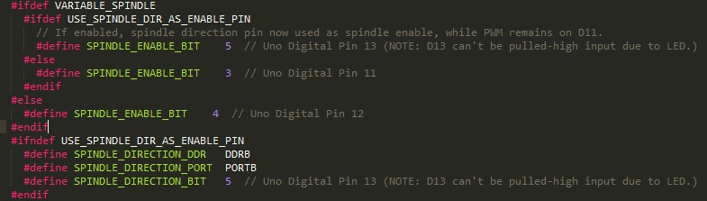

Если нужно инвертировать выход управления шпинделем, нужно раскомментировать строку:
// #define INVERT_SPINDLE_ENABLE_PIN // Default disabled. Uncomment to enable.
Еще как вариант, будет и PWM и включение. Раскомментировать строку:
// #define USE_SPINDLE_DIR_AS_ENABLE_PIN // Default disabled. Uncomment to enable.
Выход включения будет на PB5
Screenshot_41.jpg (2921 просмотр) <a class='original' href='./download/file.php?id=94853&mode=view' target=_blank>Загрузить оригинал (37.14 КБ)</a>

staltech писал(а):Если нужно инвертировать выход управления шпинделем, нужно раскомментировать строку:
спасибо ,да шпиндель заработал как надо. только назрел вопрос а лимит оси Z где теперь?

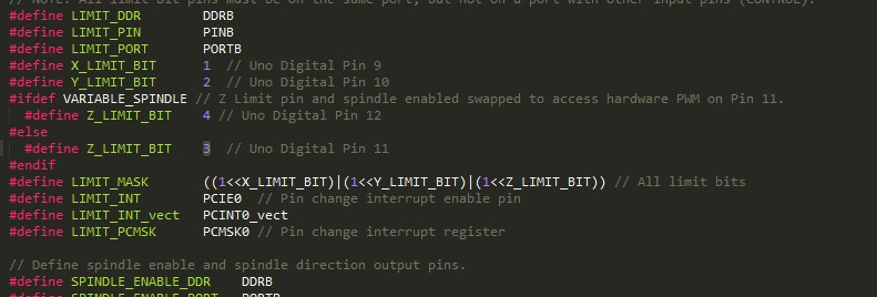

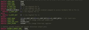

Можешь вернуть первый вариант, вход лимита Z должен быть на PB3 - D12
Screenshot_42.jpg (2908 просмотров) <a class='original' href='./download/file.php?id=94900&mode=view' target=_blank>Загрузить оригинал (46.42 КБ)</a>
А ШИМ по умолчанию, вроде как и есть 0 - 1000 частота 8 кГц.

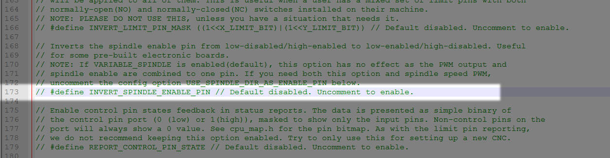

// Inverts the spindle enable pin from low-disabled/high-enabled to low-enabled/high-disabled. Useful
// for some pre-built electronic boards.
// NOTE: If VARIABLE_SPINDLE is enabled(default), this option has no effect as the PWM output and
// spindle enable are combined to one pin. If you need both this option and spindle speed PWM,
// uncomment the config option USE_SPINDLE_DIR_AS_ENABLE_PIN below.
учиться чему то новому всегда сложно , особенно когда в этом не понимаешь.
Сообщения: 4605
Re: Китайский Ардуино и Grbl Controller
lenivets писал(а):
staltech писал(а):Да раскомментируй, должна включится инверсия.
не включилась
Странно, файл взял примерно в таком расположении: C:\Users\...имя пользователя...\Documents\Arduino\libraries\grbl\config.h
Ненужный код комментируют 2-мя косыми // в твоем случае нужно было убрать 2 этих знака, сохранить файл, и заново запустить компиляцию, и заливку прошивки в ардуино

не убраны косые, в твоем файле:
2016-11-15_012728.jpg (2898 просмотров) <a class='original' href='./download/file.php?id=94904&mode=view' target=_blank>Загрузить оригинал (441.54 КБ)</a>
