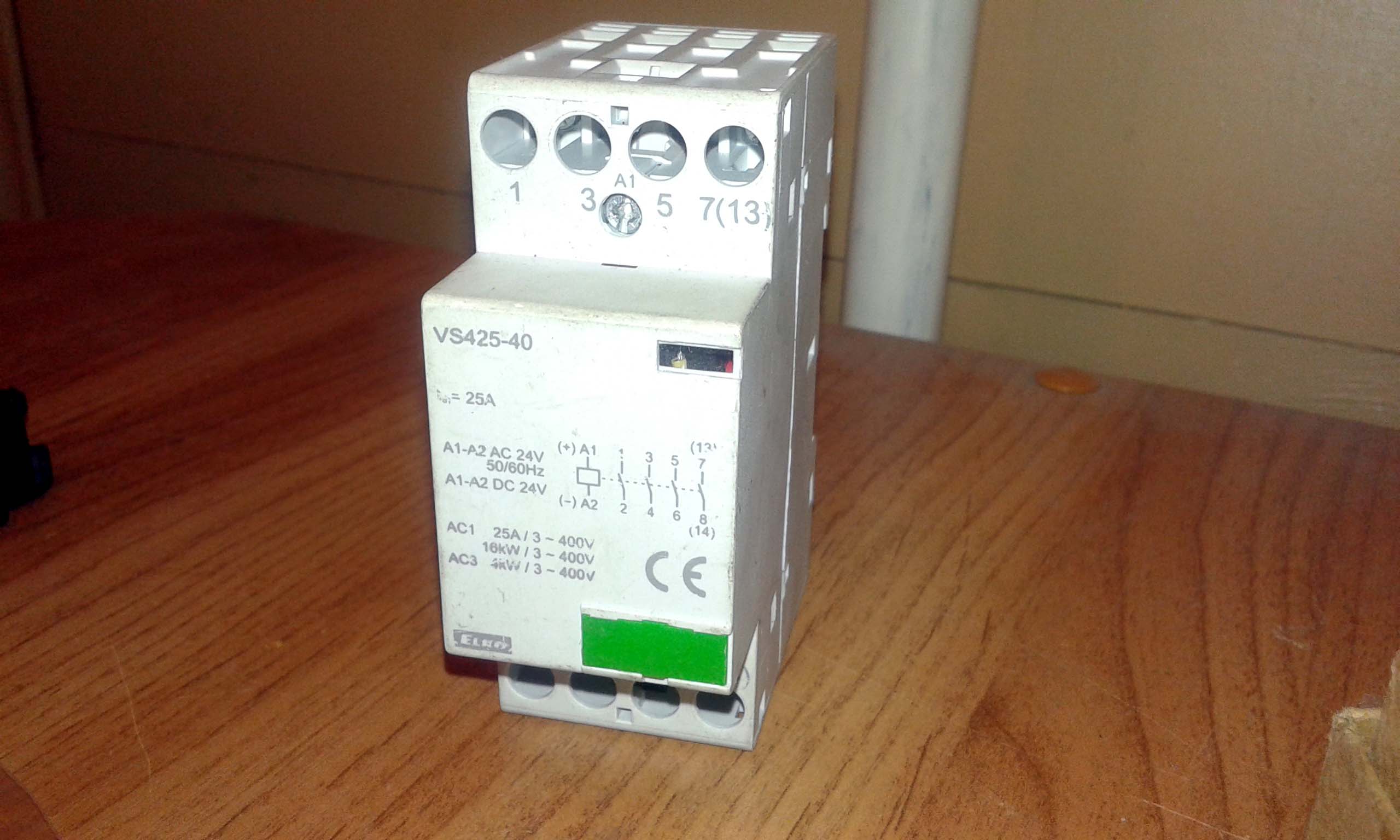

конкретизирую вопрос (что-то туплю).
Вот такой конактор на 25А можно поставить замыкать/размыкать силу в станке если "сила" будет представлена тремя усилками teknic SST-1500 и китайским шпинделем на 2,2КВт?
Поятно что у моторов по мануалу 7,5А, но это же постоянный ток после усилителя. на входе усилки же не жрут 7,5А переменного тока? там и радиаторов-то больших нет. Ну шпиндель 5-7А. Оставшихся 20А хватит на три мотора?

должно хватить вполне. 2.2 квт шпиндель в максималке 8.5 А и то не факт. и усилки в максимуме указыватся.

ну вот и мне так кажется. да, в мануале на мотор указано 30А пиковая нагрузка. но это же ток напряжением не 220В, а после усилителя. блин, там провода подводящие питание в мотор совсем не толстые. а контактор на 90А это дура могучая.
но я не настолько в этом соображаю, поэтому советуюсь.

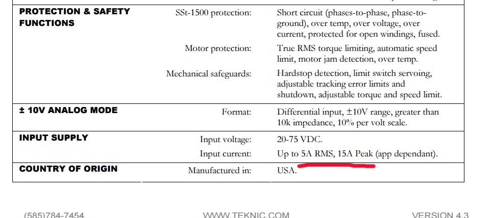

и сопутствующий вопрос - нужны ли автоматы в шкафу? скажем, усилители вообще все работают от постоянного тока. ставить автомат перед трансформатором который их питает?

хм, а как рассчитывается номинал?
вот скажем есть три усилителя Teknic SST-1500, которые потребляют постоянный ток, запитаны параллельно и кормятся от большого трансформатора. ставить один автомат на все три после транса?

есть вобще схема наглядно, подсказал бы.
а так да, можно после транса, но я бы поставил на его питание. вырубился он, отрубились усилки.

вот эти данные?
смущает то, что автоматы под переменку, а тут-то постоянный ток и напряжение совсем не 220в. или автомату все равно?
