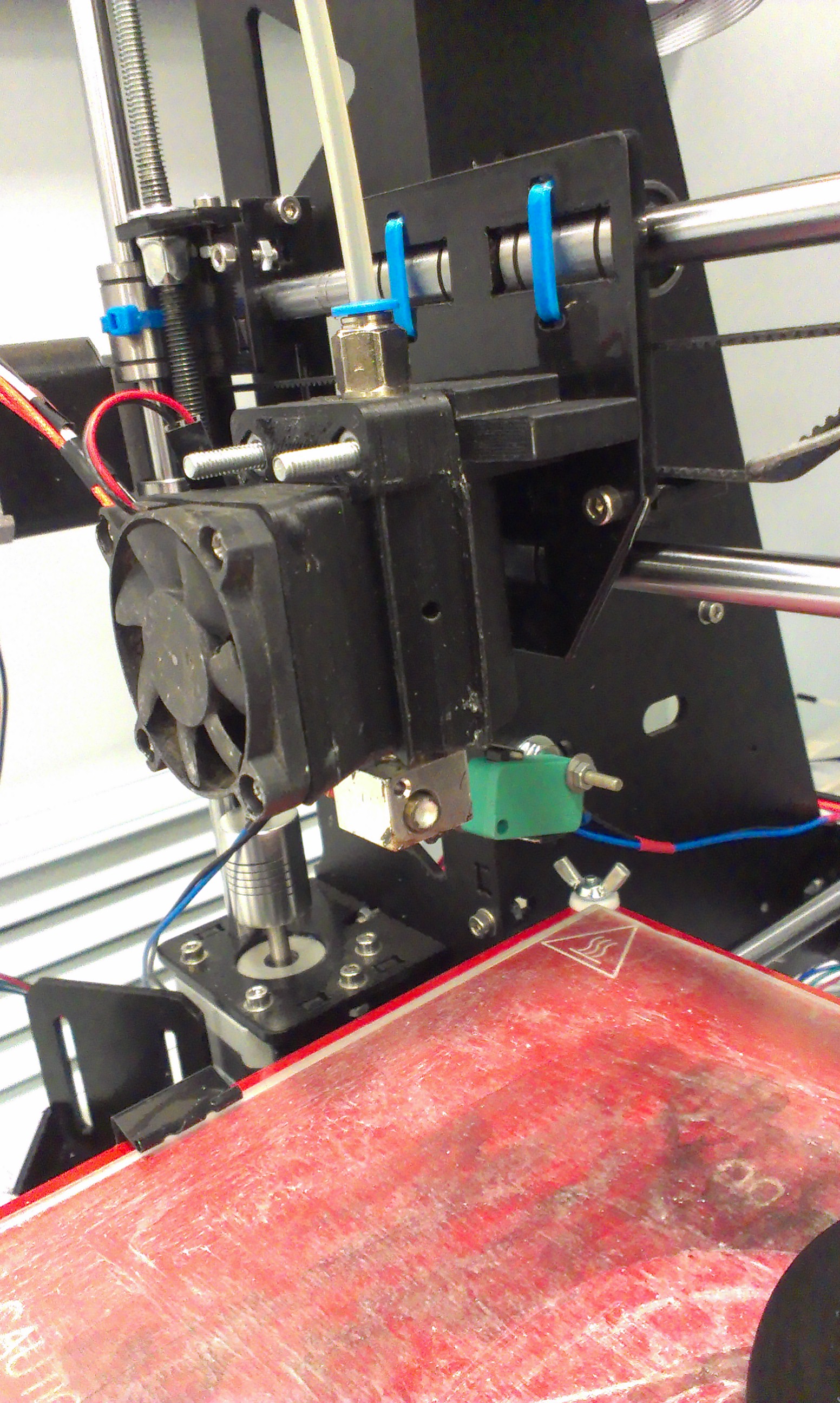

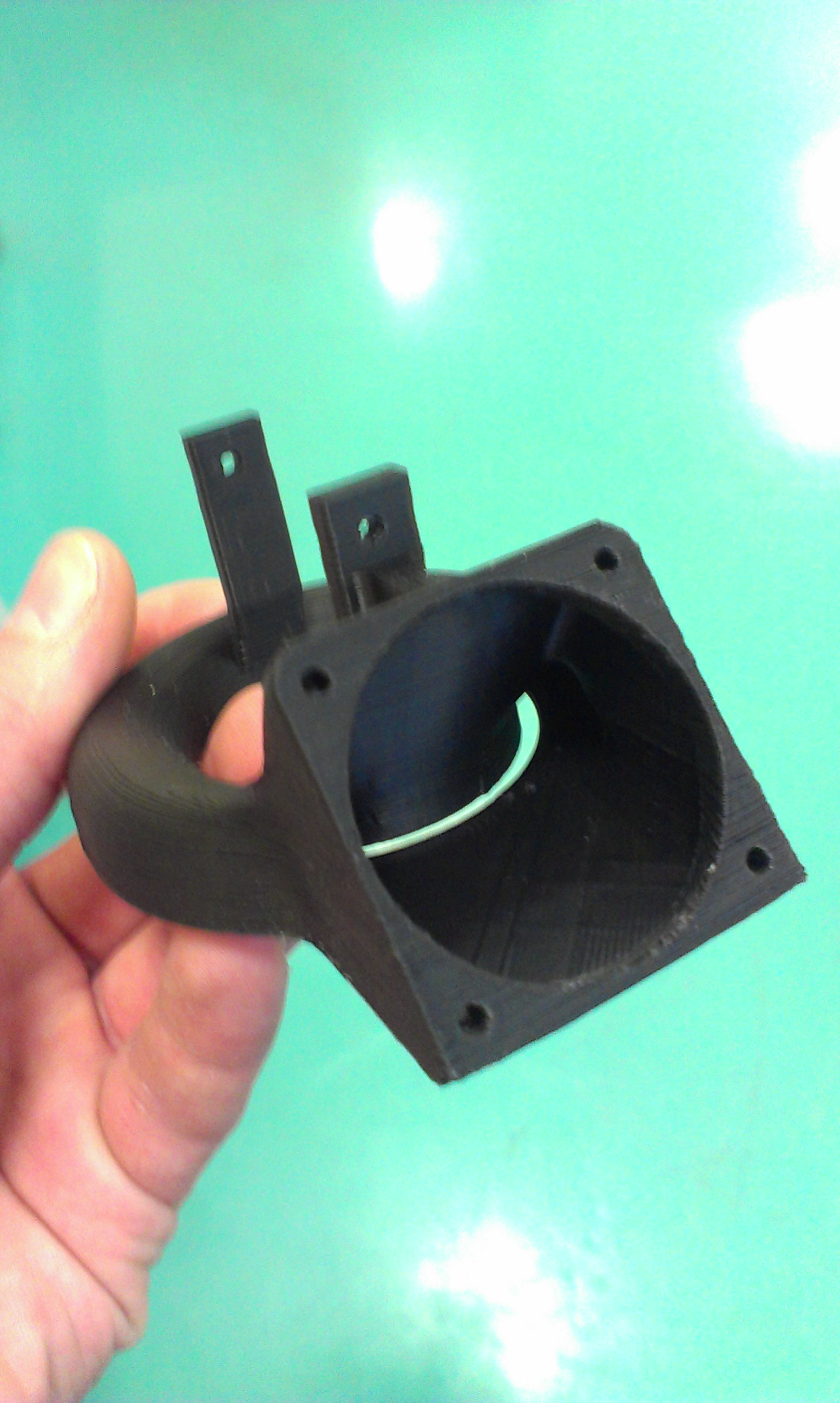

Распечатал новое крепление сопла с охлаждением. Олегу спасибо http://www.cnc-club.ru/forum/viewtopic. ... 0&#p222585
IMAG1376.jpg (3818 просмотров) <a class='original' href='./download/file.php?id=70765&mode=view' target=_blank>Загрузить оригинал (925.68 КБ)</a>
Печатал без потдержек, результатом доволен) (3818 просмотров) <a class='original' href='./download/file.php?id=70766&mode=view' target=_blank>Загрузить оригинал (584.63 КБ)</a>

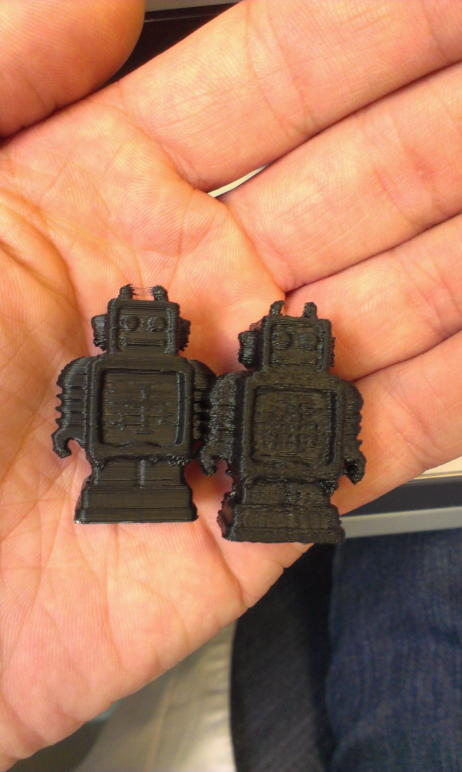

Сегодня попробовал Куру, с первого раза не осилил))) Та что лучше Слик3 (3818 просмотров) <a class='original' href='./download/file.php?id=70767&mode=view' target=_blank>Загрузить оригинал (714.05 КБ)</a>

Роботы из Ну-Погоди, сразу видна любовь к нашим мультикам, как долго этих роботов печатал? С какими настройками, если не секрет?
Творю в удовольствие, ведь оно так важно в жизни!
Re: тридэ принтер
Нубило писал(а):Первая "готовая" фигурка))) до НГ. Изготавливалась специально для форума)
Взял какой то женщине и голову откусил, да еще и по-колено в бетон замуровал, изверг прям какой-то :hehehe:
Нубило
Сообщения: 533
Репутация: 107
Настоящее имя: иван
Откуда: Мос. обл.
Re: тридэ принтер
Сообщение Нубило »
Кура печатал 30 минут, но я его еще не отладил. Слик3 напечал за час почти. Сопло 0.3, высота слоя 0.2, остальные настройки по запросу, прост их много)))
