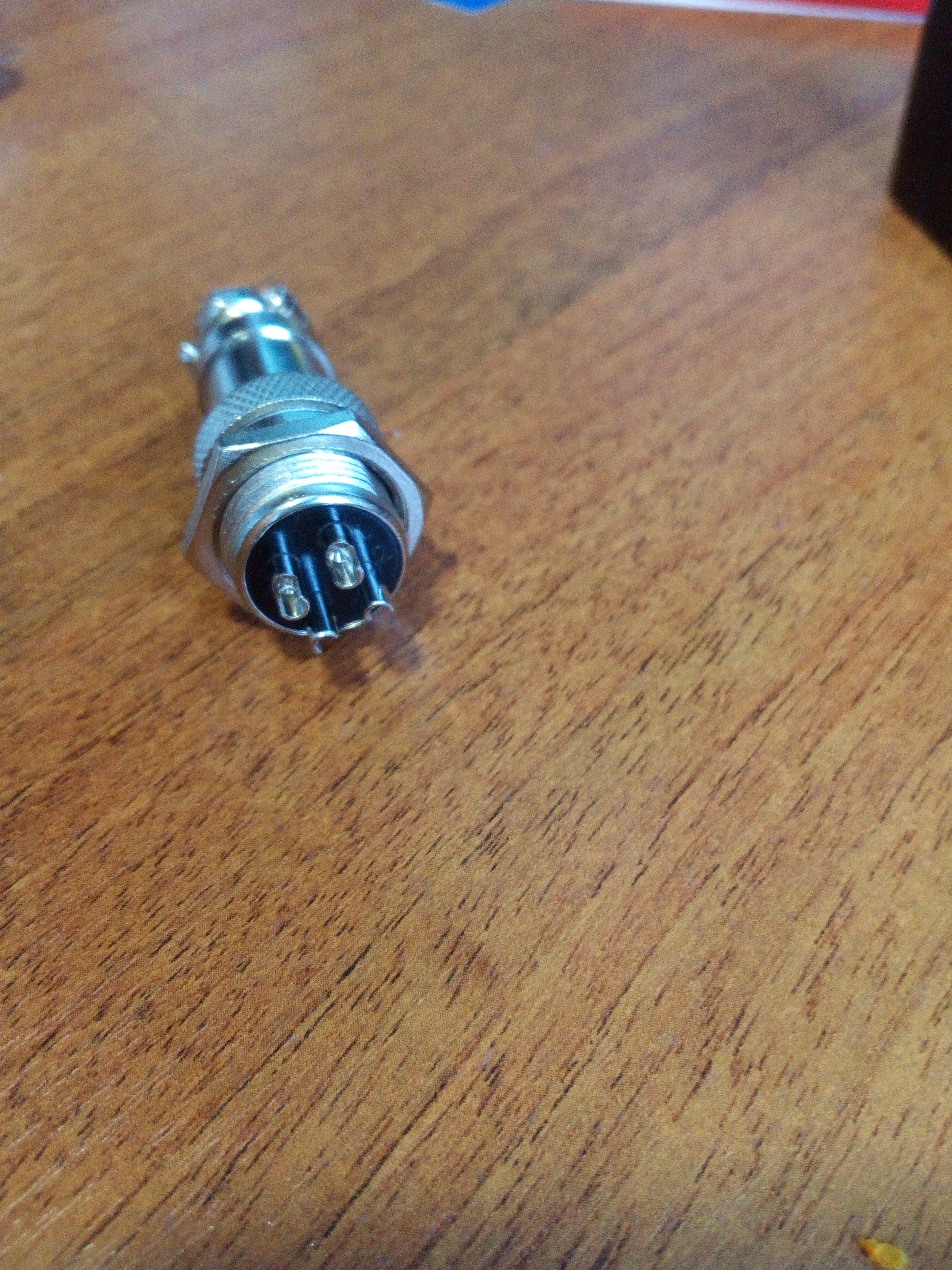

вопрос. как подключать провода к такому коннектору?
IMG_20160119_135612.jpg (4565 просмотров) <a class='original' href='./download/file.php?id=69271&mode=view' target=_blank>Загрузить оригинал (6.17 МБ)</a>
экран от экранированного кабеля надо что бы он касался корпуса коннектора? и в целом его надо как то заземлять?

То что на фото - "зад" папы, который крепится к стенке коробки. И да - "экран" обычно соединён с "землёй" только в 1 точке во избежании возникновения токовой петли.

это зад "мамы"!)))) вопрос как к нему провода подсоединить?
зад у папы аналогичный!
а сам ящик для электроники тоже надо заземлить?

пум-пурум писал(а):вопрос. как подключать провода к такому коннектору?
Зачищаем, лудим, одеваем термотрубку, паяем. Обжигаем бермотрубку на пайке.
Экран провода обниматься скобой коннектора, т.е. Соединение с экраном должно быть.

пум-пурум писал(а):это зад "мамы"!)))) вопрос как к нему провода подсоединить?
Да нет - это таки "папа" :) Вы гаечку отвинтите и разъём разберите - всё там видно будет. Точнее - 6-гранная гайка говорит о том, что это "папа". Зад "мамы" находистя в самом "втыкаемом" разъёме, и чтоб его увидеть нужно отвинтить мааааленький винтит под рифлёной гайкой.
Ящик да - обычно заземляют.
Enot_1 писал(а):Экран провода обниматься скобой коннектора, т.е. Соединение с экраном должно быть.
У данных коннекторов нет "скобы" - только 4 ламели для пайки. Экран в этих коннекторах соединяют с корпусом задней крепёжной скобой, которой "держат" провод сзади разъёма.

megagad писал(а): У данных коннекторов нет "скобы".... соединяют с корпусом задней крепёжной скобой
Э...э...э...?
Эта скоба и имелась ввиду.

Hanter писал(а):слышал про пайку ?
смешно!) я так и предполагал, что паять надо! но спросить то надо!)) а то вдруг есть ещё и другой способ.

не ну можно че нить придумать.. :) чопиками медными проводки забить... :) в суперклей стружки медной настрогать и вклеить провода :)
увы кроме пайки для домашнего применения за последние лет 50-70 ничего не изобрели.. :) кримпером данные разъемы не обжать..
