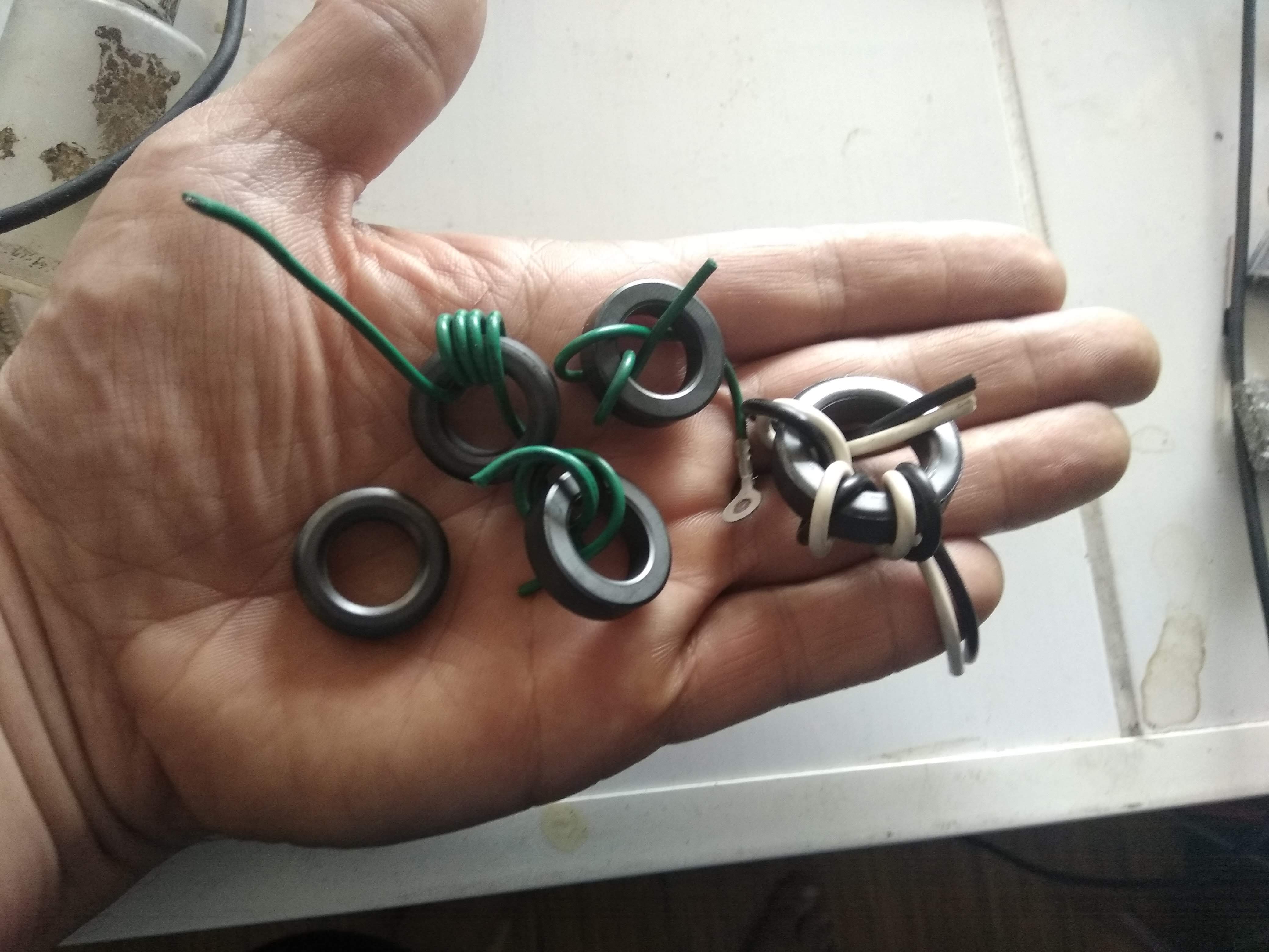

Расковырял сегодня старый лазерный принтер "Панасоник", прежде чем на помойку отнести, вот какое богатство добыл :
IMG_20200718_154304.jpg (4087 просмотров) <a class='original' href='./download/file.php?id=183971&mode=view' target=_blank>Загрузить оригинал (654.2 КБ)</a>
И это я самые мелкие не стал брать. Я теперь ферриты люблю, всегда ставлю када станочки собираю :) .
