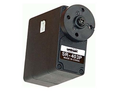

Хочу узнать, а можно ли вместо ШД на ось Y поставить сервопривод? Поблизости продают сервы SR403P по цене, схожей с ШД.
Характеристики: (для просмотра содержимого нажмите на ссылку)
Аналоговый сервомотор SpringRC SR403P.
На выходном валу установлены два шарикоподшипника. Шестеренки металлические.
размеры: 41.5x20.4x40.2 мм;
вес: 70 г;
угловая скорость: 0,21с/60° (6,0 В)
0,19с/60° (7,4 В)
момент остановленного вала: 12 кг∙см (6,0 В);
13,6 кг∙см (7,4 В)
напряжение: 6,0...7,4 В
Ток без нагрузки: 0,60 А (6,0 В)
Ток при полной нагрузке: 1,8 А (6,0 В)
угол вращения: 180°
670790_1-400x400.jpg (3338 просмотров) <a class='original' href='./download/file.php?id=46239&mode=view' target=_blank>Загрузить оригинал (16.29 КБ)</a>
Можете подсказать, подойдет или нет, по сути момент достаточно хороший, даже для ШД по такой цене. Чем он плох, чем хорош, можно ли поставить на ось Y?

Ovaday писал(а): можно ли вместо ШД на ось Y поставить сервопривод?
ответ на Твой вопрос находится в нем же....
Ovaday писал(а):угол вращения: 180°
Если Тебе этого хватит - можно.

У них есть еще другие:
Спецификации для серво SM-S4306R:
Тип серво: аналоговая
Рабочее напряжение: 4,8 - 6,0 В
Скорость: 58 об/мин (4,8 В)
Усилие на валу: 7,9 кг/см (4,8 В)
Скорость: 49 об/мин (6 В)
Усилие на валу: 8,7 кг/см (6 В)
Угол вращения: 360°
Размеры: 42 x 39,5 x 20,5 мм
Вес: 60 гр.
Шестерни редуктора: металлические
На выходном валу 2 шарикоподшипника
Разъем: JR / Spektrum
Мне бы побольше узнать, почему ни кто не ставит сервы на 3D принтеры и небольшие фрезеры, ведь по сути шд равноценен такой серве, в которую, как я понял, уже встроен простейший энкодер

Даже такие я бы не ставил... Хотя бы потому что скорость маленькая. Былоб это хорошей идеей, ставили бы их на 3д-принтеры....
Дорогу осилит идущий!
Re: Сборка бюджетного ЧПУ поле А4 на Arduino+RAMPS
Одна из проблем в том что положение сервы управляется длительностью импульса, и если эта длительность меняется, то меняется и положение на серве. Т.к. адрдуина у тебя не только шаговиками рулит, но попутно выполняет кучу другой работы, типа чтения с карты памяти, обработка прерываний, и прочее. В итоге это приведет к тому что может не получиться четко выдерживать длительность сигнала, а значит серва будет как минимум, дрожать.

Спасибо за советы, вовремя отговорили :)

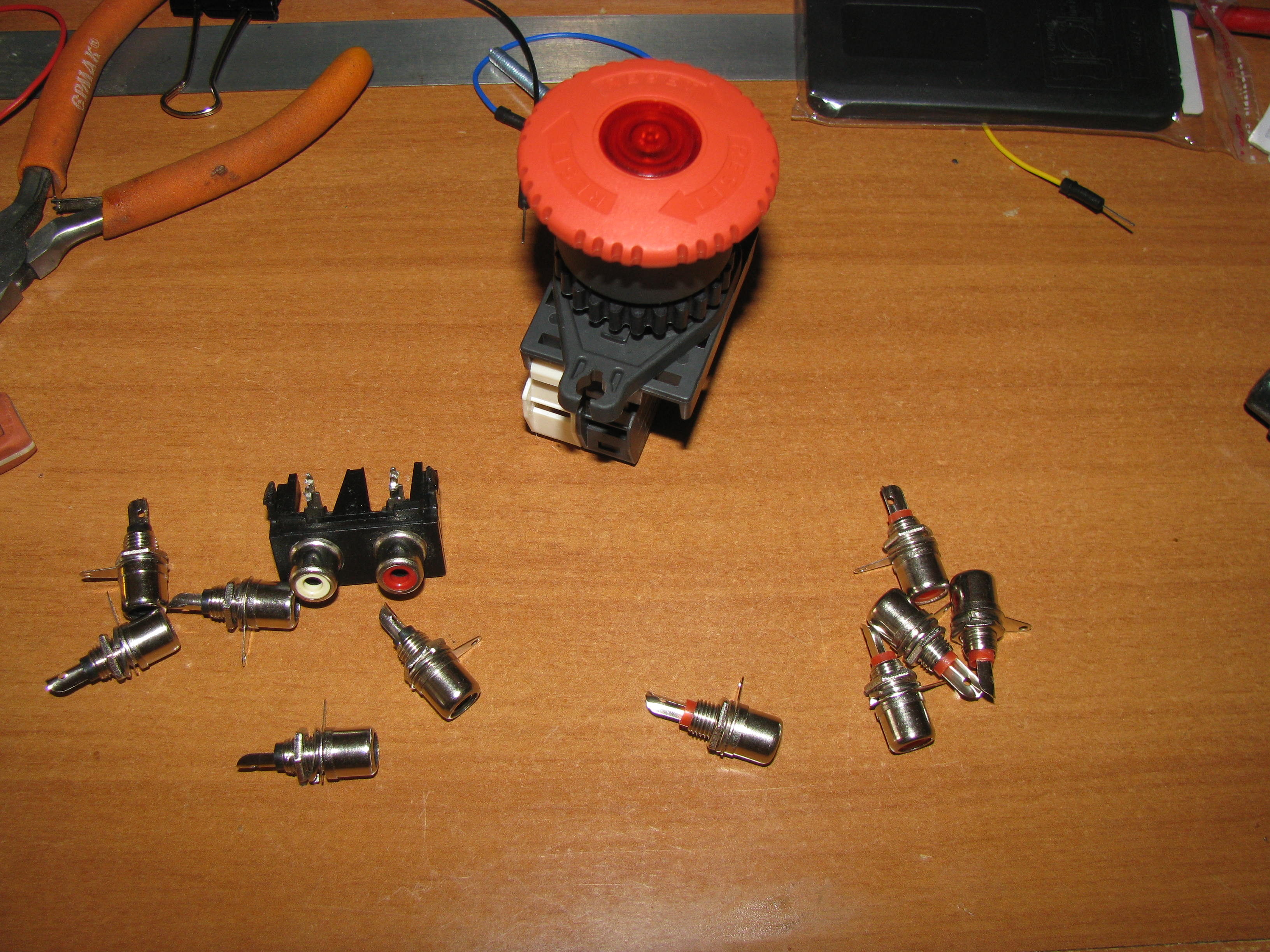

Съездил в магазин радиоэлектроники, купил кнопку E-stop с светодиодом, защелкивающийся поворотный, нормально замкнутый 220V 6A. Когда покупал думал повесить на кабель, идущий от розетки, чтобы обесточивать полностью все, вместе с шпинделем и платой. Пока ехал надумал повесить один его переключатель на PS_ON, чтобы отрубать ардуинку, но оставлять работать RPi от 5VSB(резервное питание), а другим отрубать шпиндель.
Также купил 10 портов-тюльпанов чтоб не привинчивать каждый раз провода в соединителе.

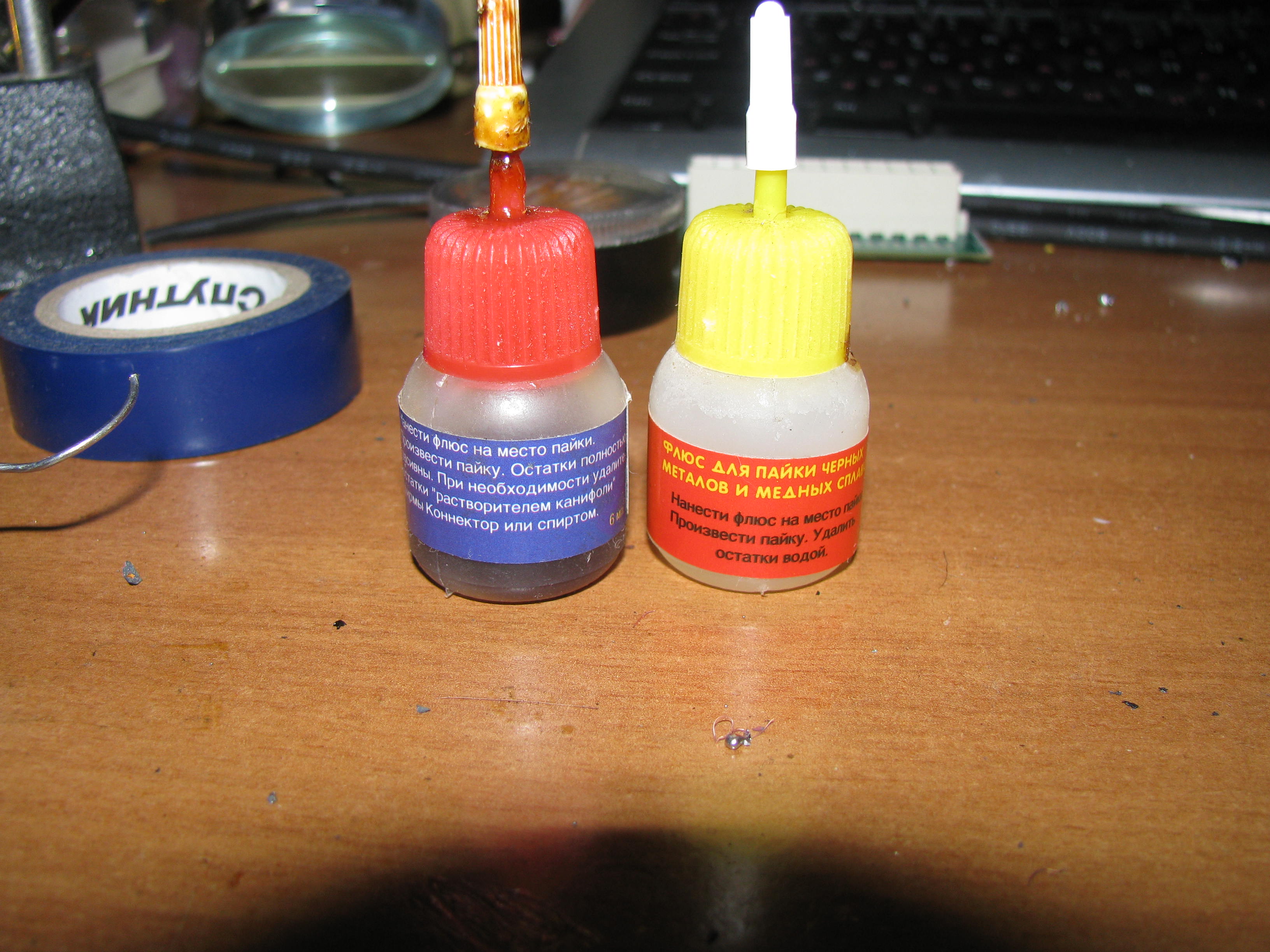

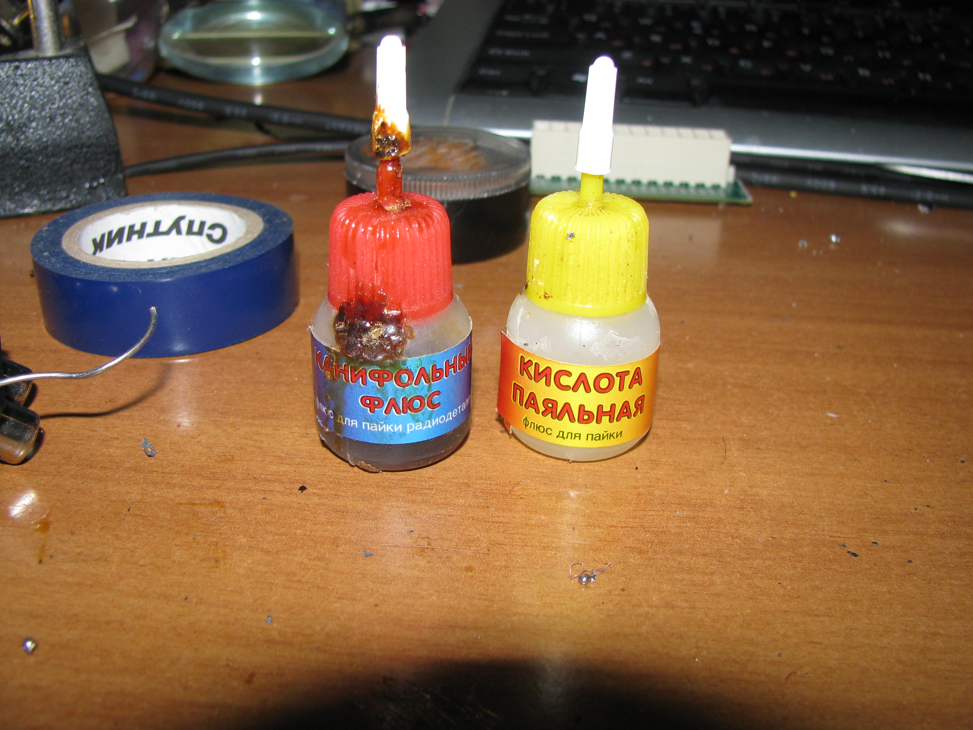

Жень, в посте #197 флюс с синей этикеточкой похож на спец флюс "ВФ-13", это он?

AlexeyKL писал(а):Жень, в посте #197 флюс с синей этикеточкой похож на спец флюс "ВФ-13", это он?
Да не думаю :) Мне спец. флюсы не нужны я с паяльником познакомился три года назад и нормально начал паять только на прошлой неделе, после того как нашел дедовский паяльник, ведро канифоли и двухкилограммовую бобину баббитового(на сколько я знаю) припоя :hehehe:
Вот те баночки с флюсом:
IMG_2813.JPG (3246 просмотров) <a class='original' href='./download/file.php?id=46306&mode=view' target=_blank>Загрузить оригинал (901.8 КБ)</a>
IMG_2814.JPG (3246 просмотров) <a class='original' href='./download/file.php?id=46307&mode=view' target=_blank>Загрузить оригинал (859.17 КБ)</a>
Купил их в наборе, года два тому назад.
Когда флюс не берет, паяю кислотой :)
Только не забывай после пайки кислотой, промывать место спайки, хотя-бы спиртом :-)

selenur писал(а):Только не забывай после пайки кислотой, промывать место спайки, хотя-бы спиртом :-)
Уайт-спирит после пайки наношу и вытираю ватным диском, очень удобно.

Эти сервы максимум "один оборот" делают. Вам-же нужны "цифровые", поддерживающие "многоборотное вращение". И да - цена таких модельных серв будет на уровне обычной сервы на основе шаговика ;)

От идеи с сервами уже отказался, к тому же Тенгель торжественно обещал отправить шаговики сегодня :ura:

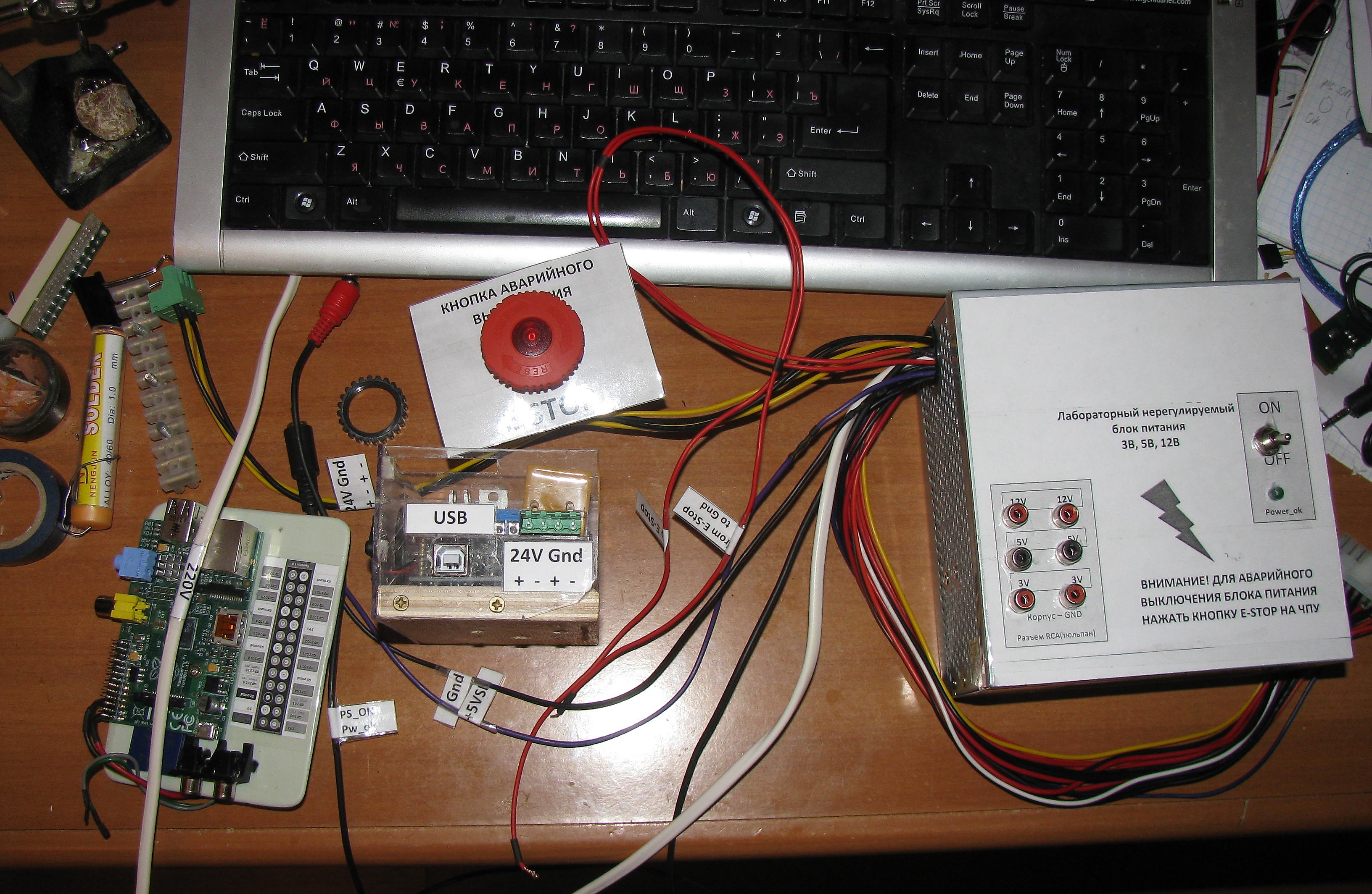

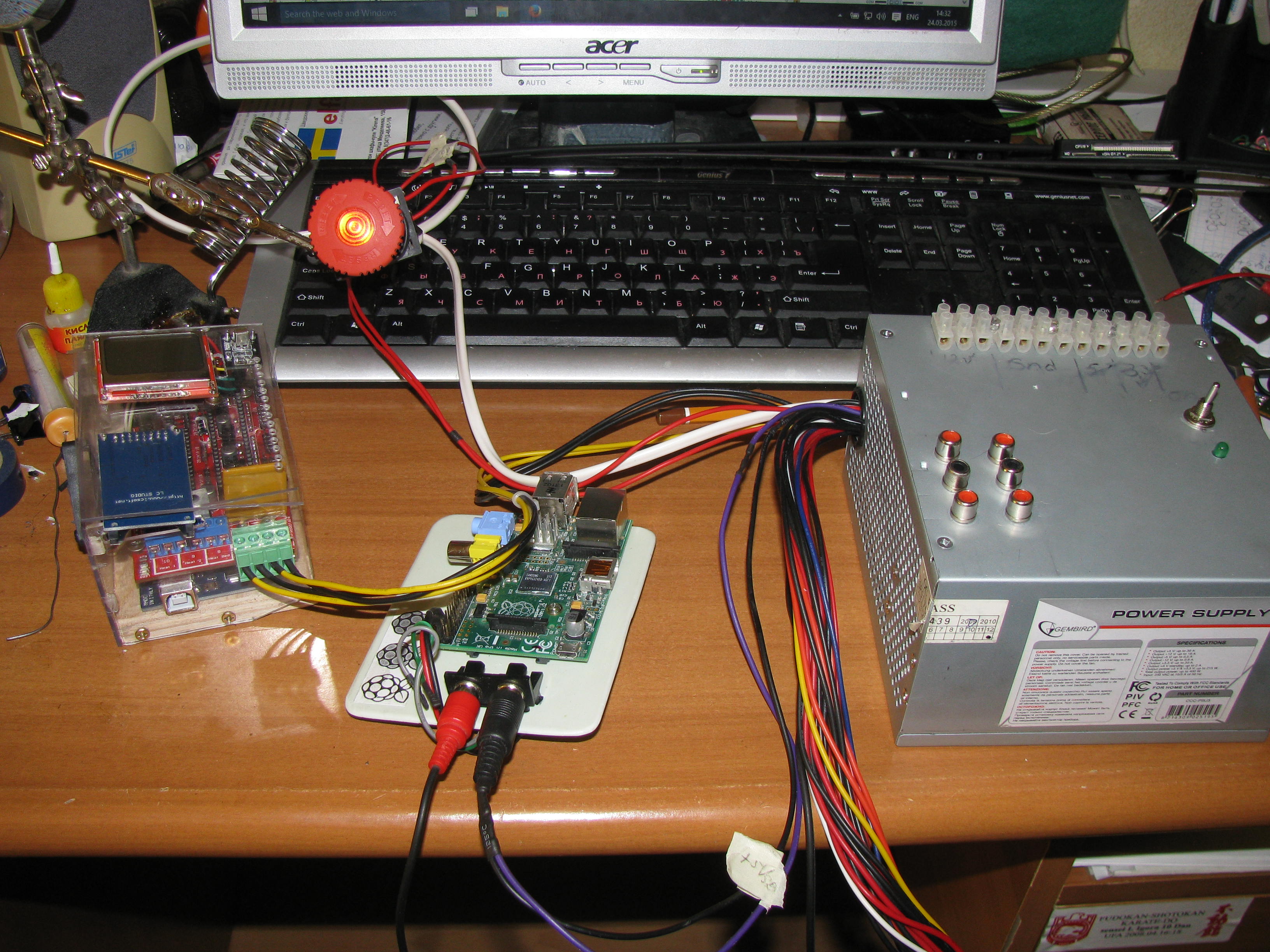

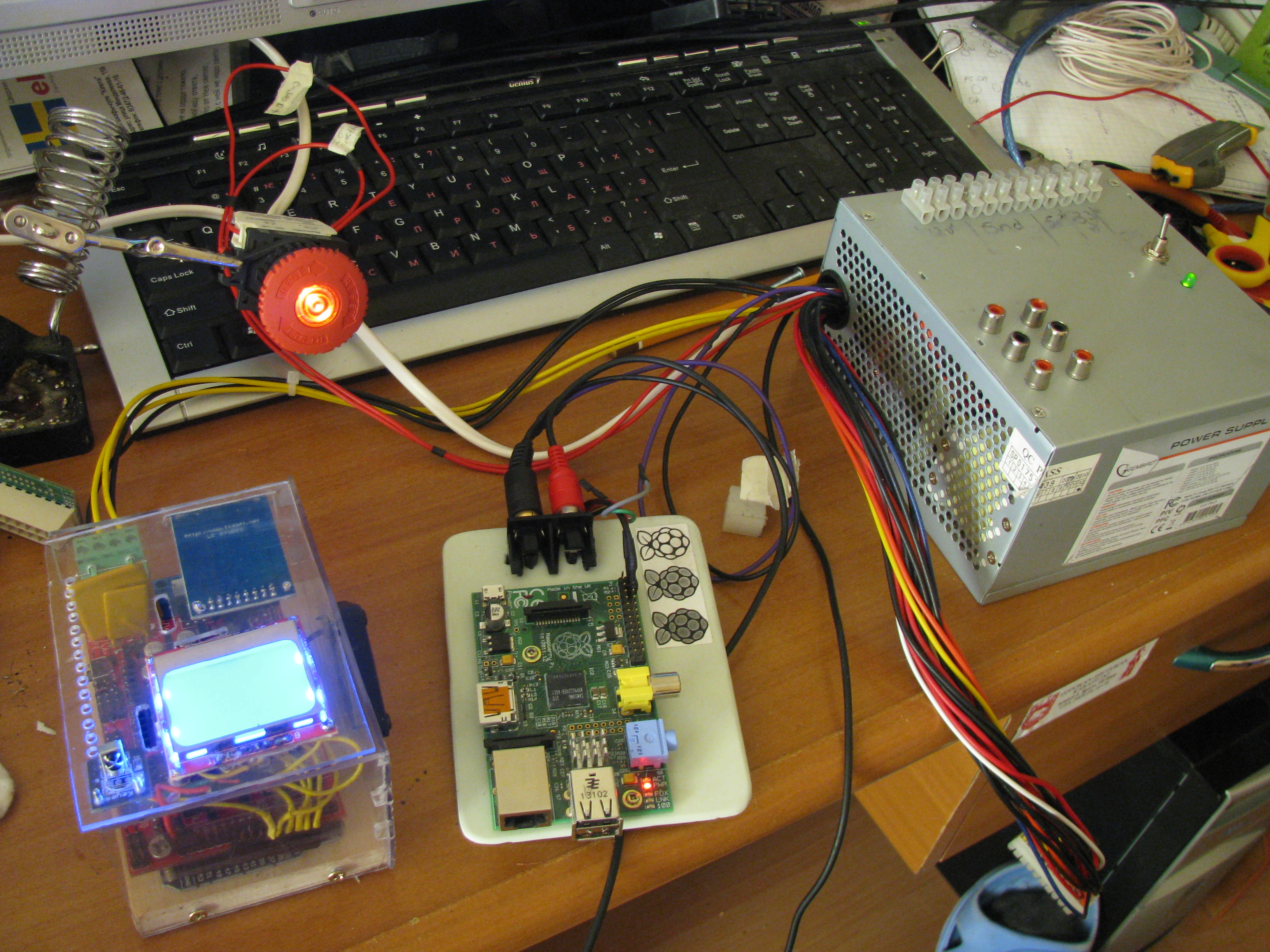

А пока он их отправляет, я доделал электронику и БП:
IMG_2815.JPG (3199 просмотров) <a class='original' href='./download/file.php?id=46328&mode=view' target=_blank>Загрузить оригинал (1.06 МБ)</a>
Проверка:
IMG_2819.JPG (3199 просмотров) <a class='original' href='./download/file.php?id=46330&mode=view' target=_blank>Загрузить оригинал (1.1 МБ)</a>
Я развел так, что на Raspberry Pi питание подается всегда от 5vSB, к нему же подведены и PS_ON с PW-OK, позже их подключу. Все выключатели, в том числе на корпусе БП идут сразу после E-Stop, так что его нажатие отрубает БП полностью, не задевая резервную линию - 5vSB. Светодиод в кнопке питается от 220V на входе БП. На корпусе БП надежно закреплена земля, внутри тюльпанов в верхнем ряду 12V, средний ряд 5V и нижний 3V, позже еще наклею надписи :)

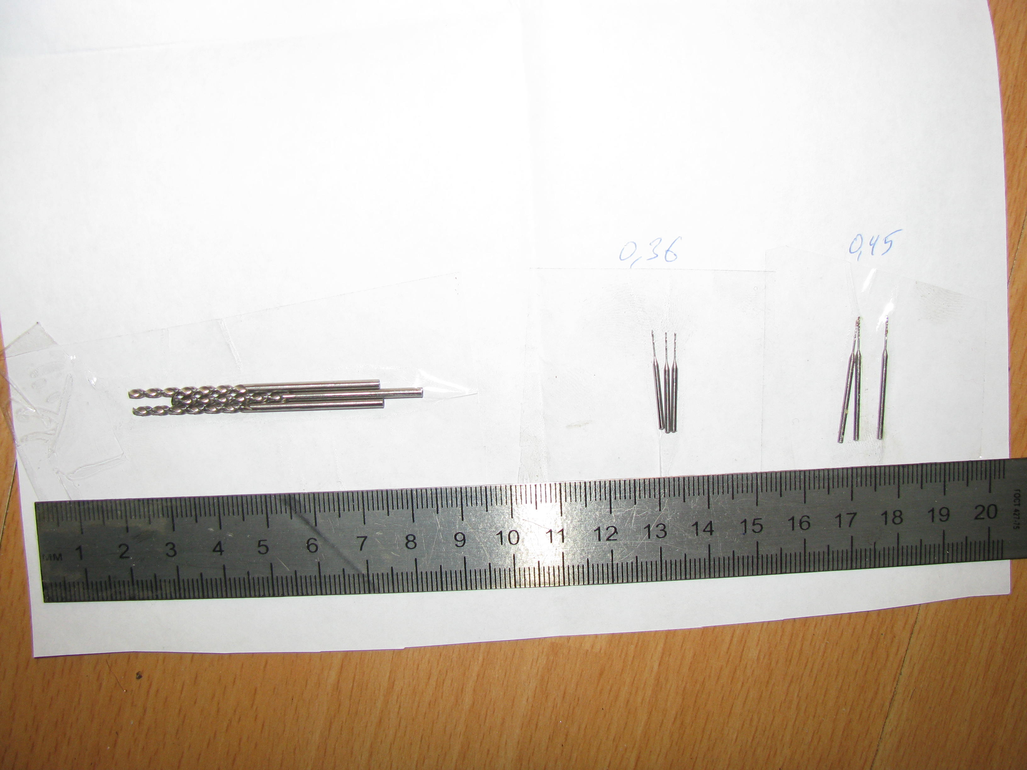

Пока все собирал домой принесли письмо с микросверлами для печатных плат:
1,9мм; 0,45мм; 0,36мм
Мой вопрос к этому и шёл. :-)
