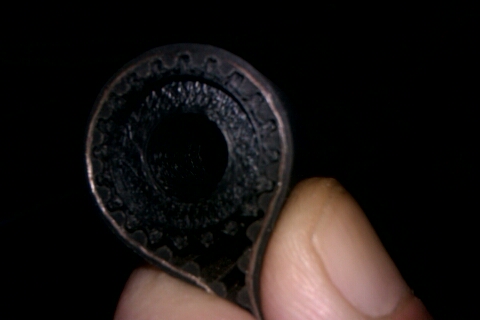

образец (4470 просмотров) <a class='original' href='./download/file.php?id=48790&mode=view' target=_blank>Загрузить оригинал (69.96 КБ)</a>
образец
CM150423-225811006.jpg (4470 просмотров) <a class='original' href='./download/file.php?id=48791&mode=view' target=_blank>Загрузить оригинал (57.52 КБ)</a>

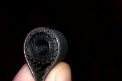

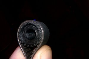

Тут файлы в автокаде на шестерни 60/20 может кому пригодится для 3д печати
Folder.rar
(326.03 КБ) 385 скачиваний

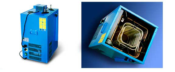

Dimager писал(а): На первое время ограничусь емкостью с водой и помпой, а в планнах собрать чиллер. Видел делают из кондишинов
При комнатной температуре 20°С и выключенном лазере сама работающая погружная помпа может нагреть воду до 25-28°С. Пелье не думаю, что подойдёт для работы. Делать из кондиционера я бы тоже не стал - нужно делать ёмкость под жидкость, переделывать трубки, заправлять фреон, облагораживать внешний вид...
Посмотри на фирмах, сдающих в аренду пивное оборудование, чиллер для охлаждения напитков. Я года 4 назад взял б/у за копейки, поставил электронный терморегулятор - все эти 4 года отслужил чиллер без проблем, теперь служит вместе с лазером новому хозяину.

Дрюня
Сообщения: 1986
Репутация: 1504
Откуда: Днепр
Re: Проект 100W СО2 Лазерный раскройщик/гравер 1500x1200
Сообщение Дрюня »
1600 грн - не цена, я брал за 1000 грн, когда курс был 8.
Помпа в комплекте с пивным охладителем идти не может, пиво из кеги давлением выдавливается.
В охладителе, в ёмкости с водой проходит медный змеевик с фреоном и охлаждает воду, в этой же воде проходит второй змеевик, через который проходит пиво. А то, что тебе могли назвать помпой - это миксер, который перемешивает воду в теплообменнике.
Я покупал охладитель без змеевика под пиво и без моторчика/миксера, просто аквариумную помпу погружал в бак чилера.
338.jpg (4286 просмотров) <a class='original' href='./download/file.php?id=50275&mode=view' target=_blank>Загрузить оригинал (49.12 КБ)</a>

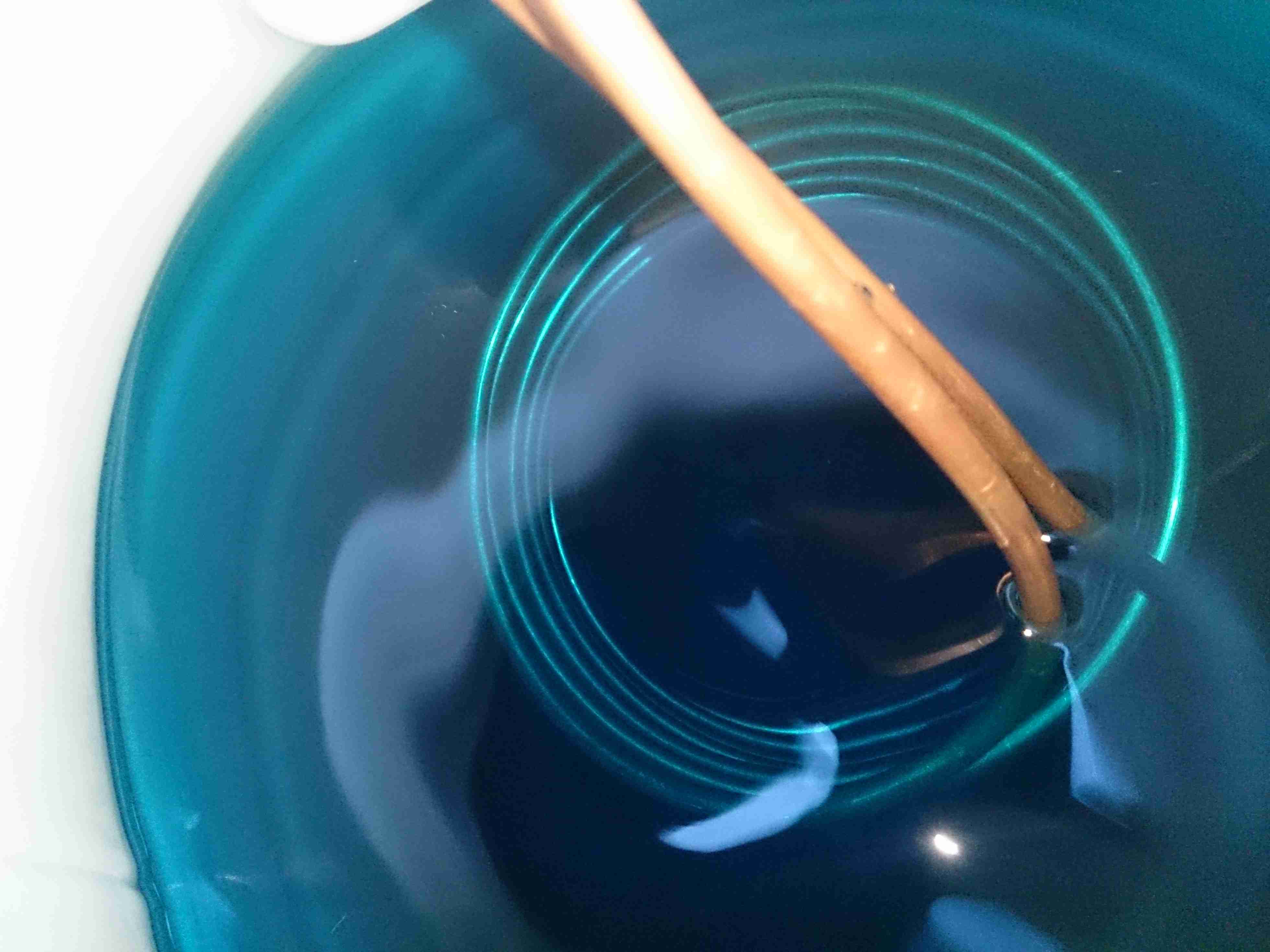

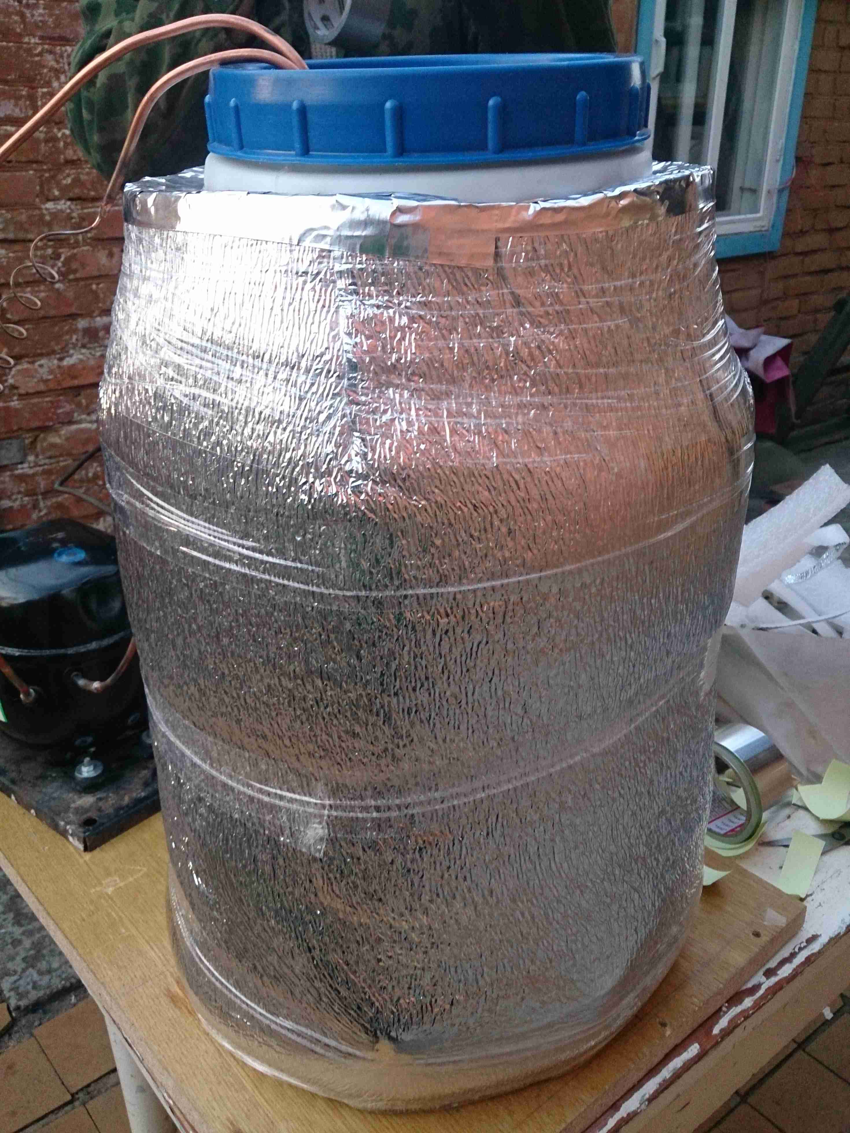

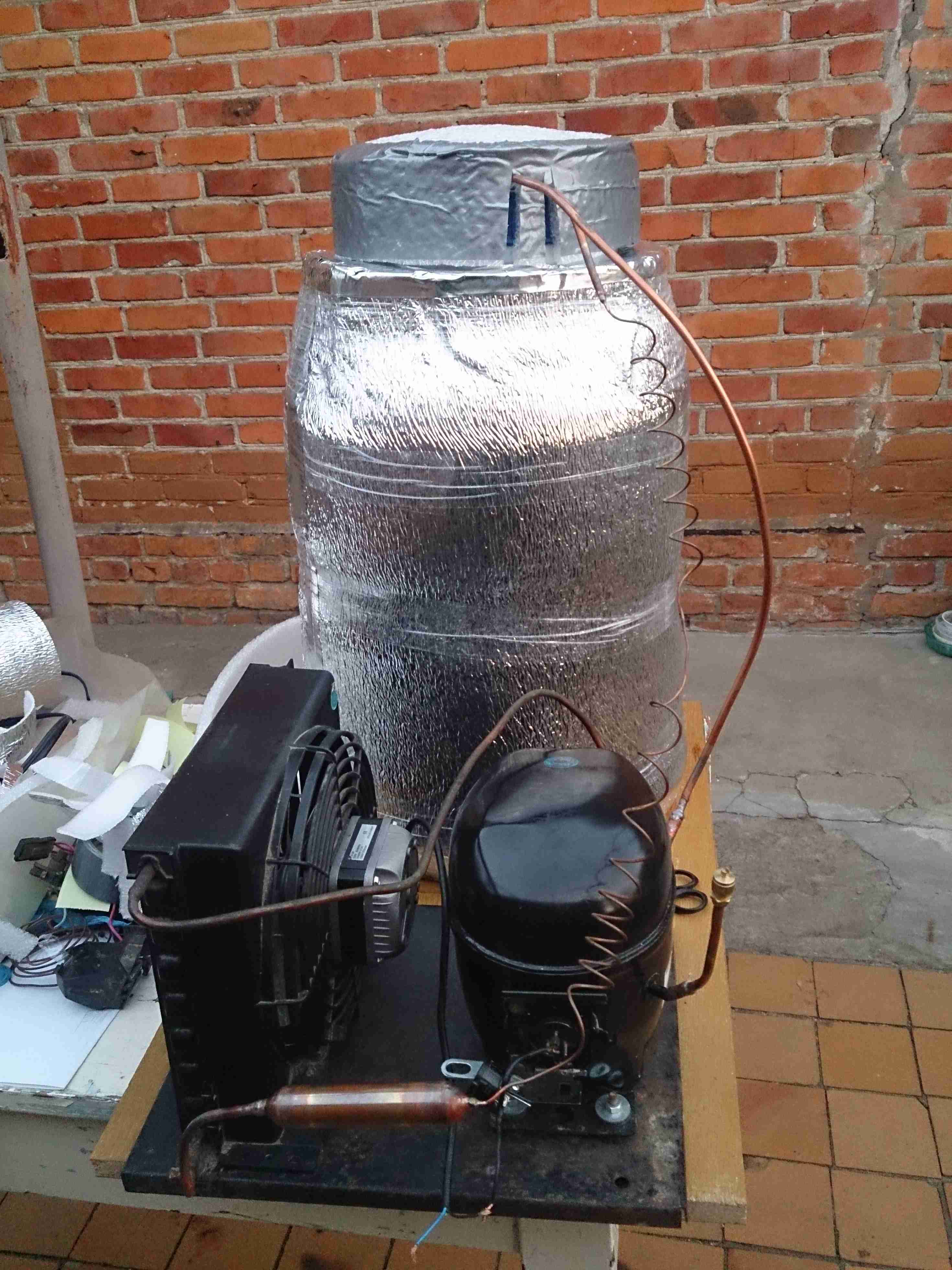

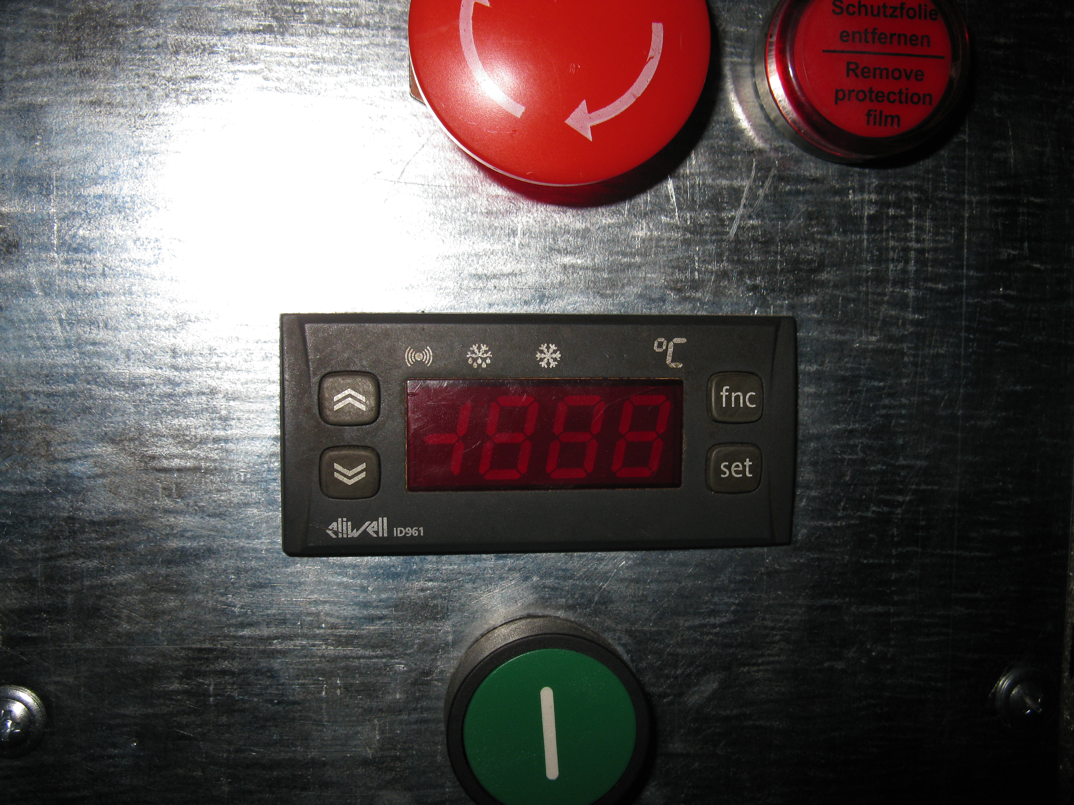

Добрый день. Вот наш самодельный чиллер. Бак на 50л снаружи теплоизолятор купили в строй магазине, внутри 8мм медный змеевик длинной примерно 6м (точно не помню). Компрессор от магазинного холодильника (если надо то могу марку написать). Заправлял холодильщик ссылаясь на свой опыт. Все подключено к тому же магазинному регулятору. Установил на регуляторе режим 13-15 град. Режем на 60% 80W трубой, система справляется на 110% (охлаждение больше чем нагрев). Испытывал сегодня при t-воздуха 25 град. Бак прогревается примерно на 1 градус за 10 часов при выключенном питании. В системе тосол :D

Компрессор использовали новый или б/у. Можно марку и примерно цену.
sergey27rus
Сообщения: 1129
Репутация: 730
Сообщение sergey27rus »
В принципе как вариант, мощность компрессора судя по конденсатору 300 - 400вт, заметил что трубка, по низкой стороне, не изолированна, ее лучше закрыть флексом (теплоизоляция), это улучшит работу самого компрессора и не будет перегружать его, советую сравнить рабочий ток и как часто выключается включается компрессор в час?
valik3210
Сообщения: 44
Зарегистрирован: 14 мар 2014, 22:52
Репутация: 8
Откуда: Беларусь
Сообщение valik3210 »
gendos писал(а):Компрессор использовали новый или б/у. Можно марку и примерно цену.
Компрессор б/у, марка Aspera NE6181E. На счет цены ничего не могу сказать, холодильщик подогнал за 100 у.е. вместе с работой. От нас только платформа и деньги, а остальное его.
Трубку закрою, спасибо. Перед резкой предварительно охлаждаю, это 12 град. получается. Начинаю резать. До включения компрессора (это 14 град.) проходит примерно 15-20 минут все зависит от режимов и работает примерно 1 час до следующего выключения. Без включенного лазера охлаждается на 1 градус минут за 7-8.
