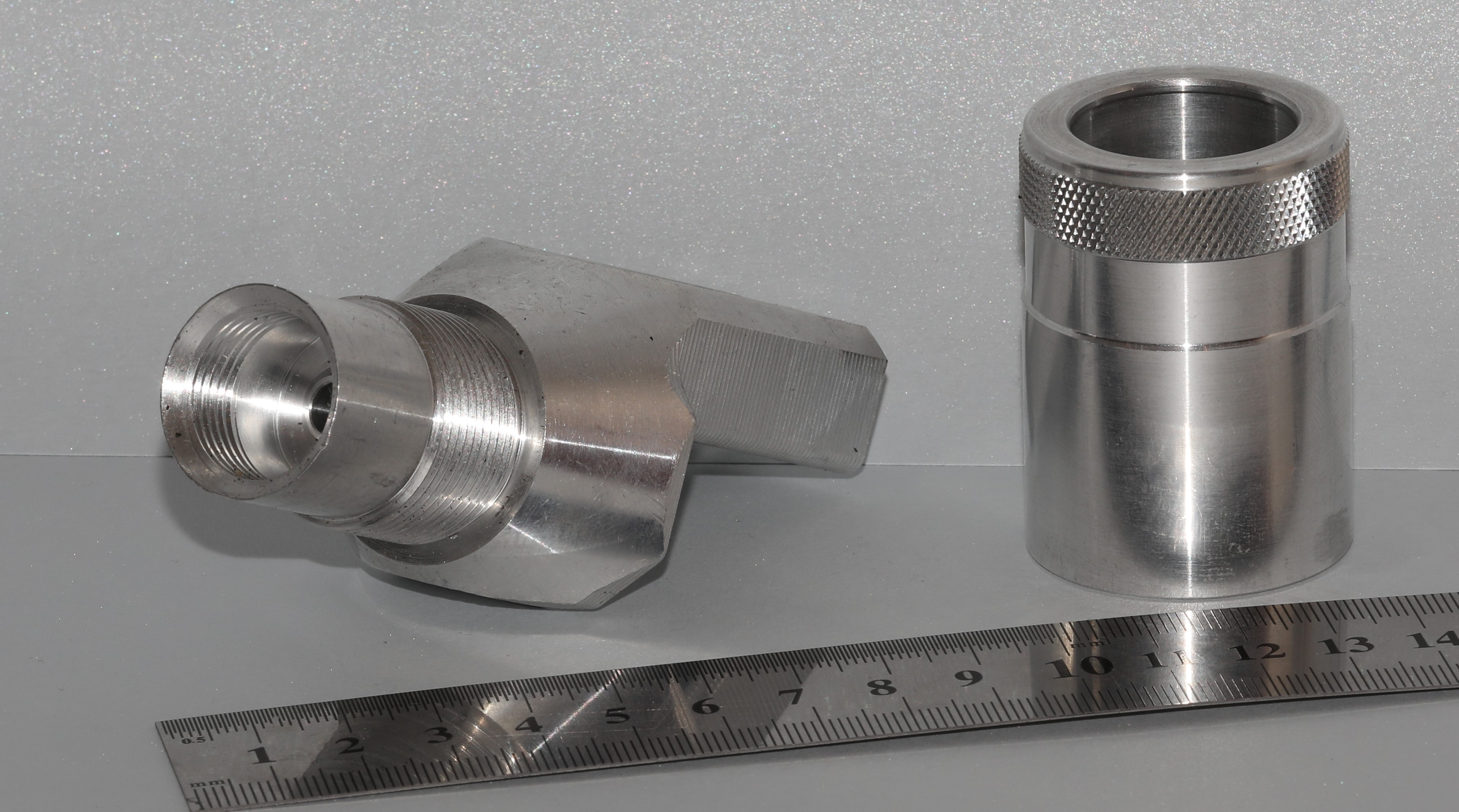

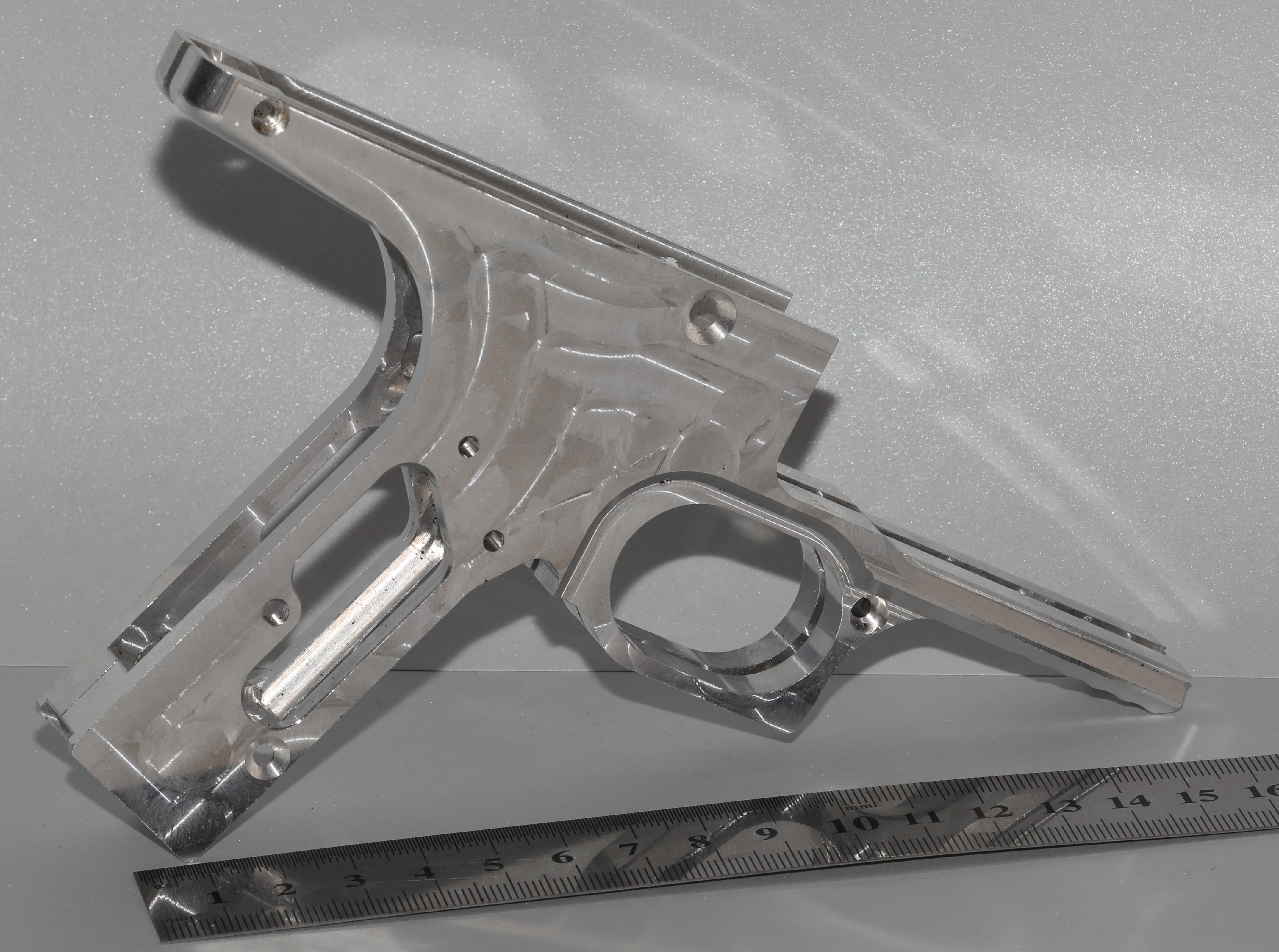

Некоторые детали из Д16Т сфоткал. Но лучше бы использовали для оружейной тематики В95Т1-Т3
На выставке Армия-2016 использование Д16Т было неоднозначно оценено "пользователями". Некоторых устаивает, но люди в штатском со спецпропусками в один голос заявляли, что Д16Т "течёт"
Детали обвеса на стрелковые &quot;изделия&quot; (6728 просмотров) <a class='original' href='./download/file.php?id=95996&mode=view' target=_blank>Загрузить оригинал (1.9 МБ)</a>
Детали обвеса на стрелковые "изделия"
Пикатини при эксплуатации &quot;течёт&quot;. (6728 просмотров) <a class='original' href='./download/file.php?id=95997&mode=view' target=_blank>Загрузить оригинал (7.58 МБ)</a>
Пикатини при эксплуатации "течёт".
PS8A0286.JPG (6728 просмотров) <a class='original' href='./download/file.php?id=95998&mode=view' target=_blank>Загрузить оригинал (7.62 МБ)</a>
Корпус пневматического пистолета. Д16Т (6728 просмотров) <a class='original' href='./download/file.php?id=95999&mode=view' target=_blank>Загрузить оригинал (1.88 МБ)</a>
Простые детали. Д16Т (6728 просмотров) <a class='original' href='./download/file.php?id=96000&mode=view' target=_blank>Загрузить оригинал (1.19 МБ)</a>

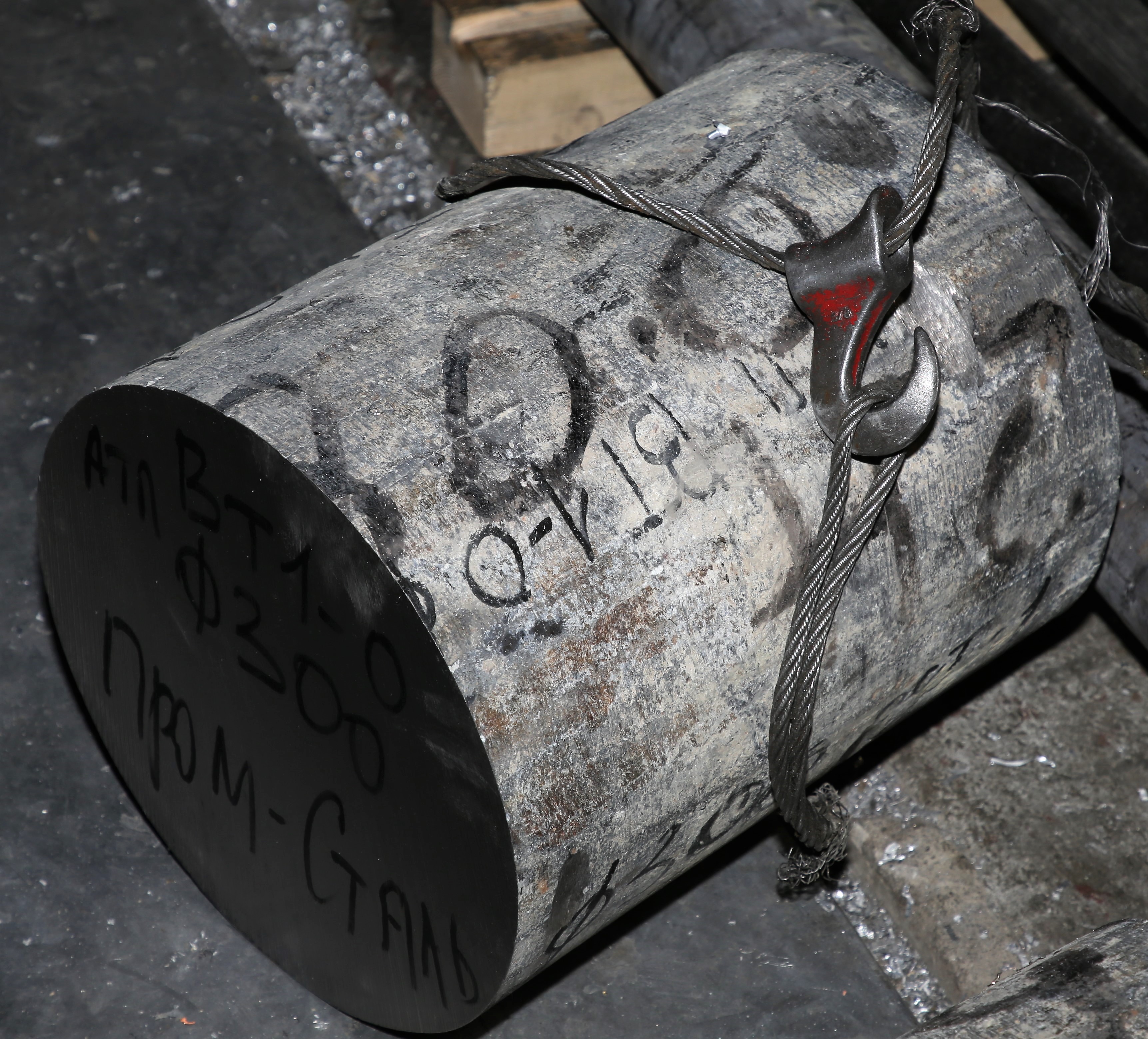

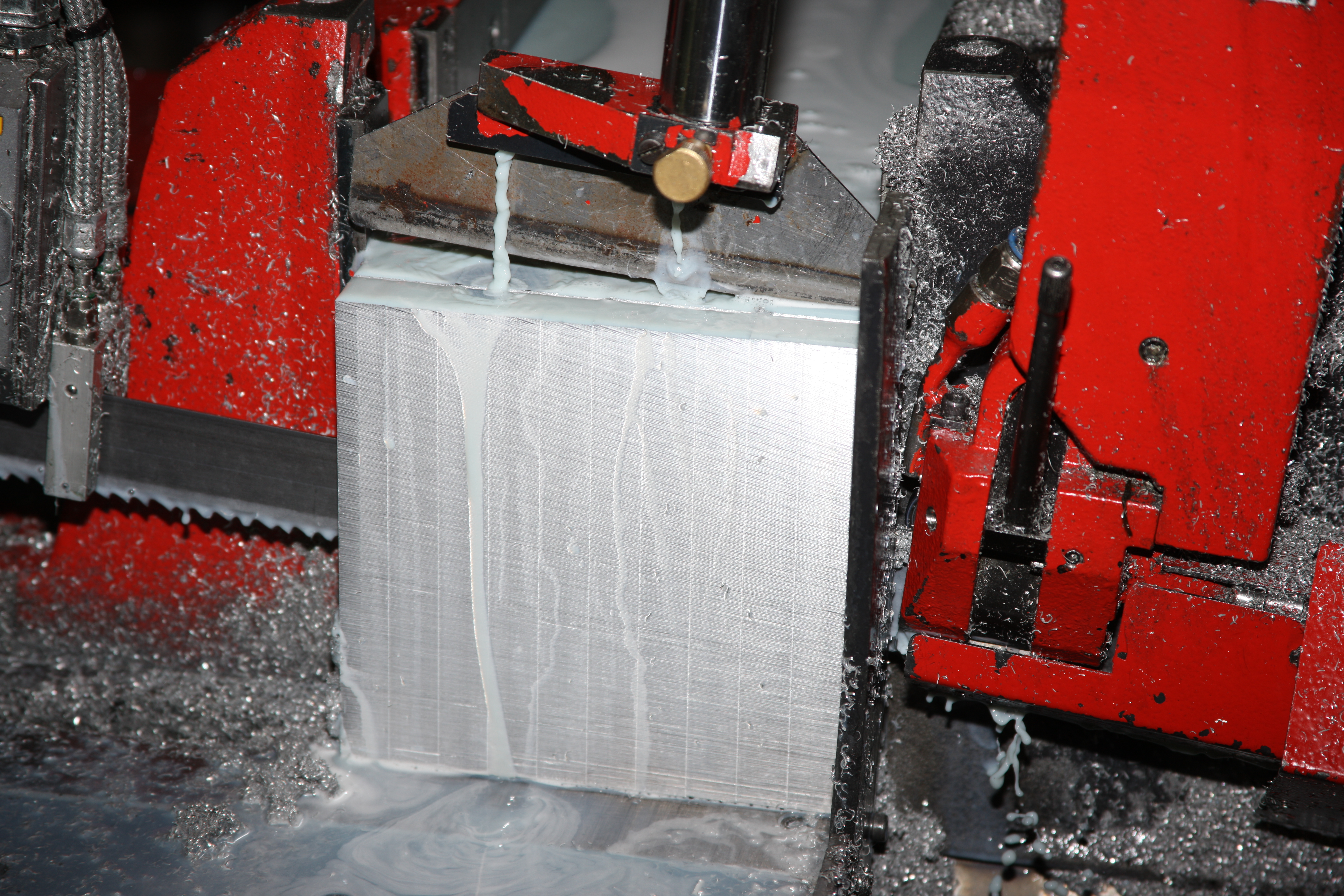

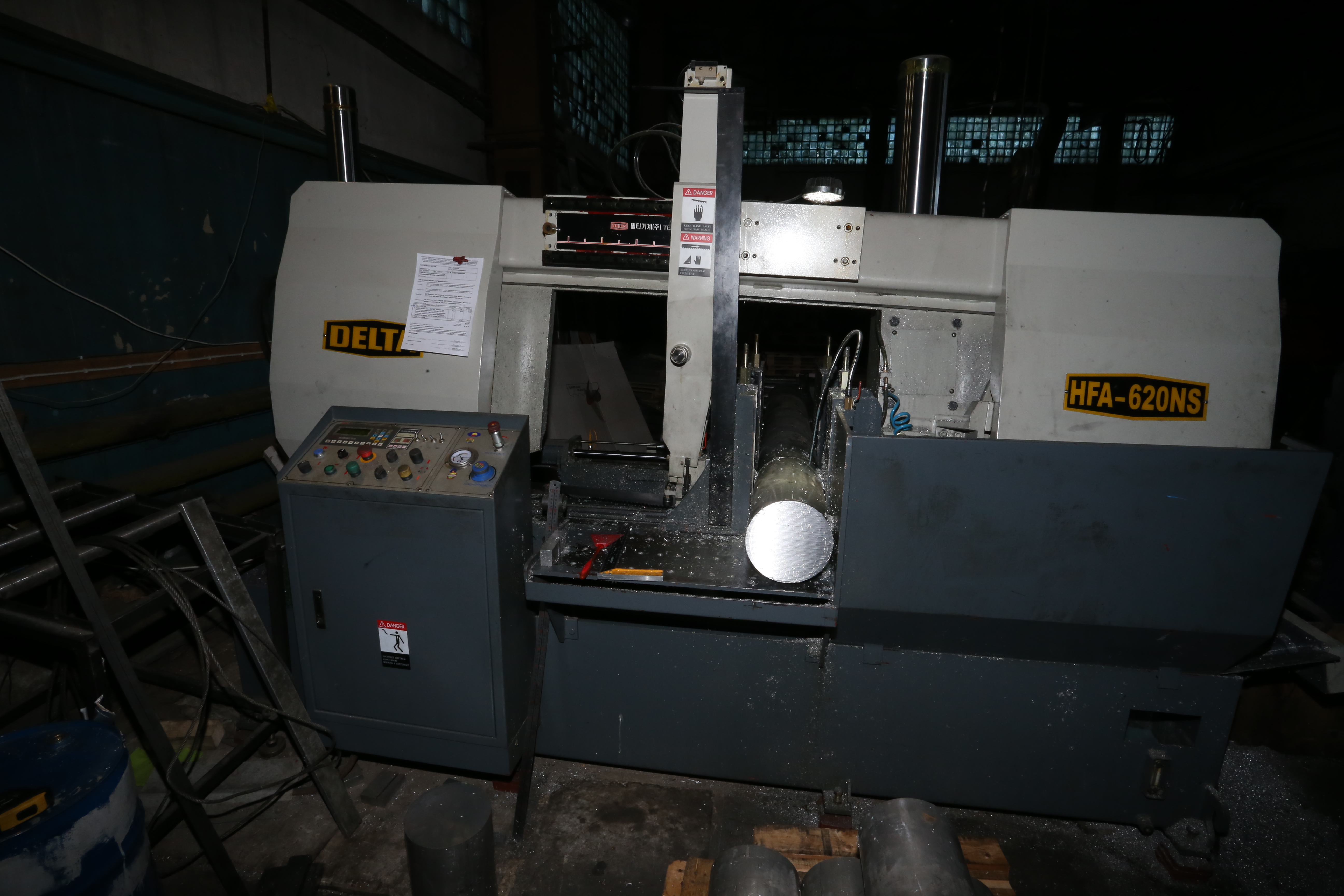

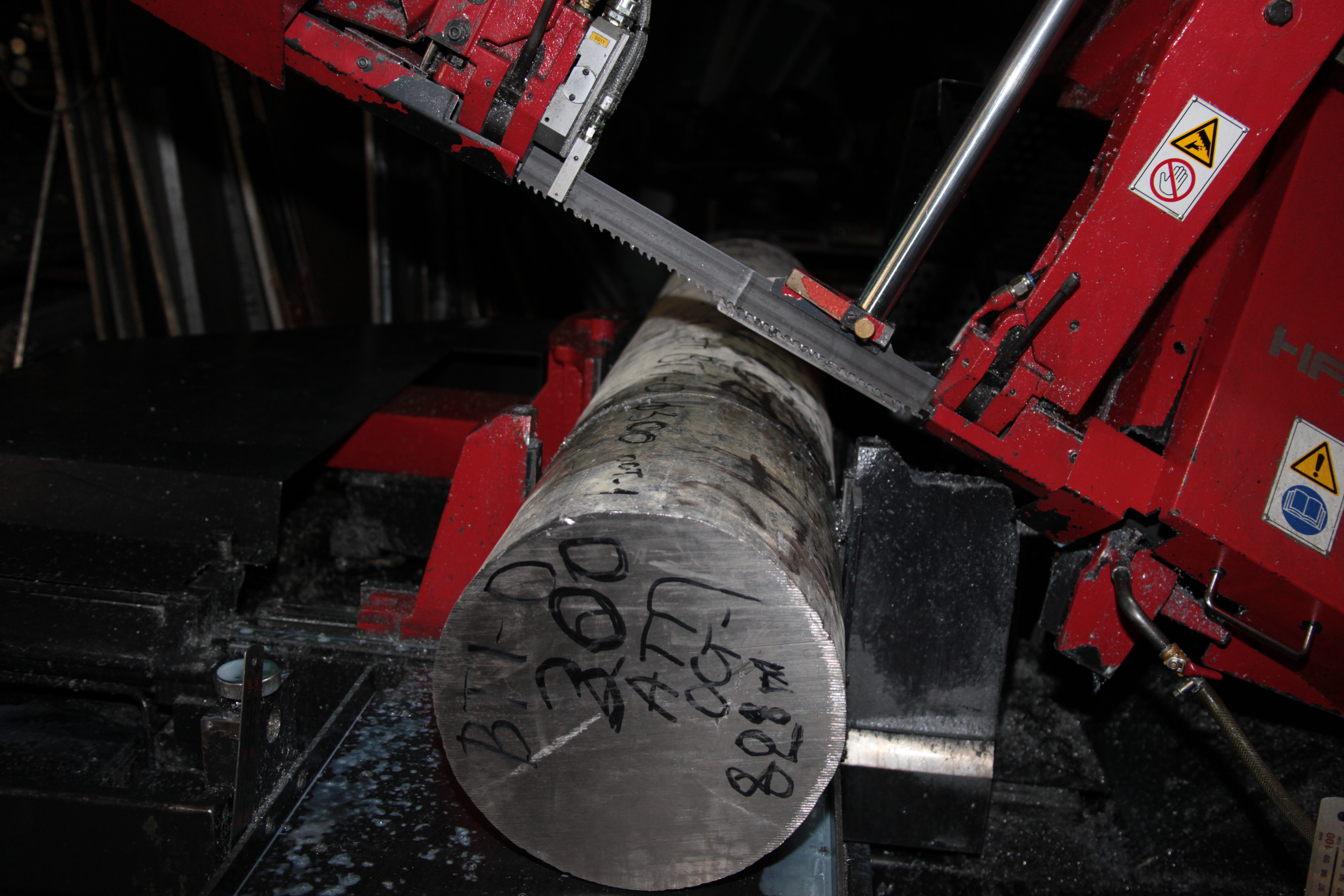

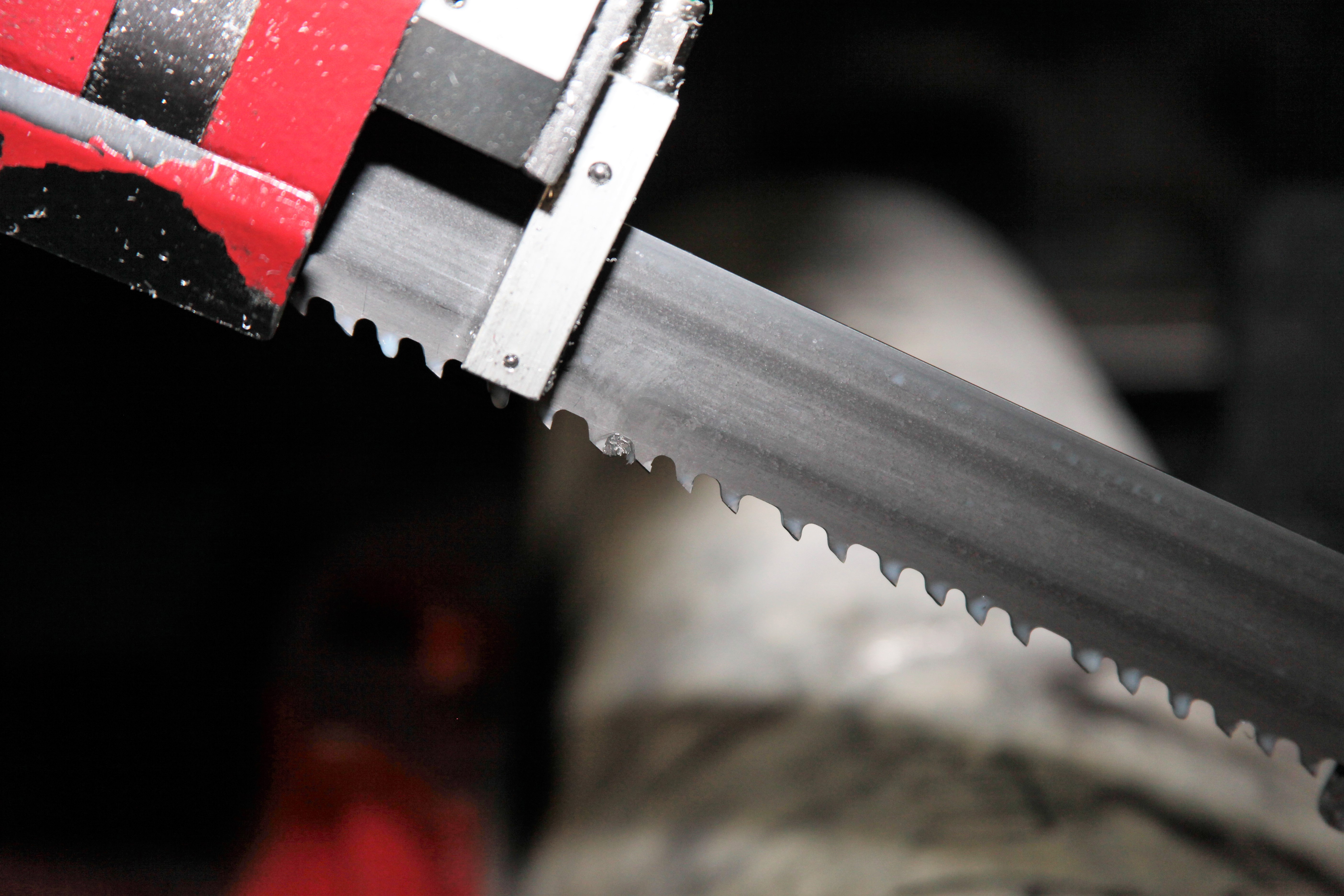

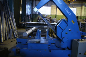

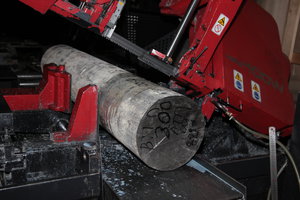

Недавно был заказ на резку заготовок из идеального титана марки ВТ1-0 Ø300mm, производство ВСМПО-АВИСМА, АТП, и всё хорошо.Вроде бы. И даже пруток не плазмой отрезан, а по человечески.
С первой попытки отрезка прутка ВТ1-0-- неудача. (6678 просмотров) <a class='original' href='./download/file.php?id=96736&mode=view' target=_blank>Загрузить оригинал (6.02 МБ)</a>
IMG_9770.JPG (6678 просмотров) <a class='original' href='./download/file.php?id=96739&mode=view' target=_blank>Загрузить оригинал (5.61 МБ)</a>
Вот только не обточен.
Поставили суперпилу на суперстанок по титану. Пропилили на треть, V=30m/min, 0.05/z, и всё, пила забилась. Стружка налипла меж зубов.
IMG_9762.JPG (6678 просмотров) <a class='original' href='./download/file.php?id=96740&mode=view' target=_blank>Загрузить оригинал (2.87 МБ)</a>
Стружка забивается через каждые 5-25см. Приходится поработать кусачками. (6678 просмотров) <a class='original' href='./download/file.php?id=96741&mode=view' target=_blank>Загрузить оригинал (310.93 КБ)</a>
Причём концентрация СОЖ примерно около 10%.
Пришлось менять полотно и пропиливать биметаллом. Биметалл конечно так хорошо не стоит на титане, и медленнее получается. Но задание выполнили.
Причём такая проблема возникает постоянно и только у кованных прутков больших диаметров. От Ø150-Ø200мм.
На камере резка до 180-й секунды, далее станок автоматически выключился.
https://youtu.be/VgKNzG4qn0k
Зачем резчику две линейки по 1,5м--сам не знаю.
Когда режутся более твёрдые марки и левый титан, у кого-нибудь были похожие проблемы?

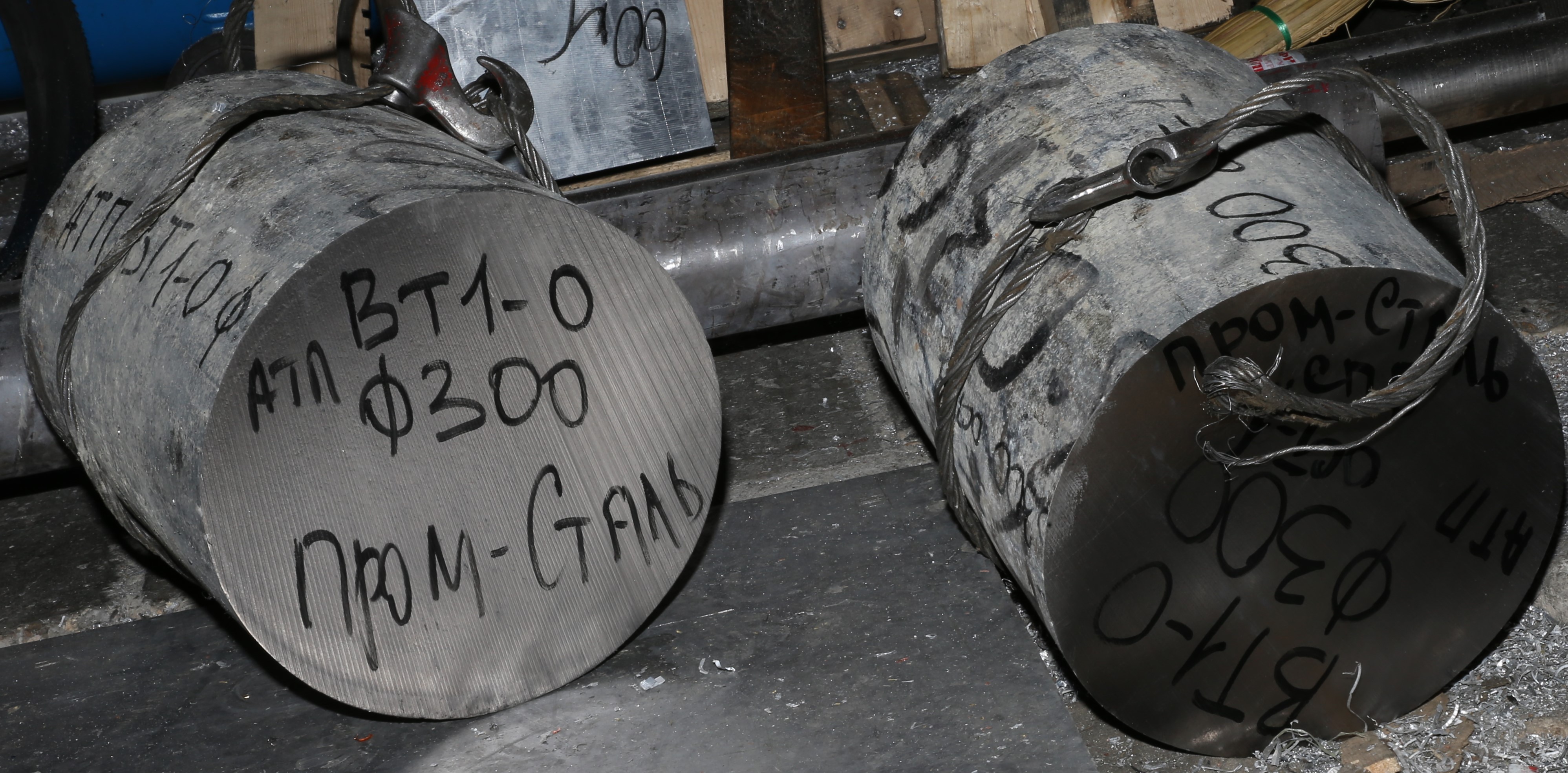

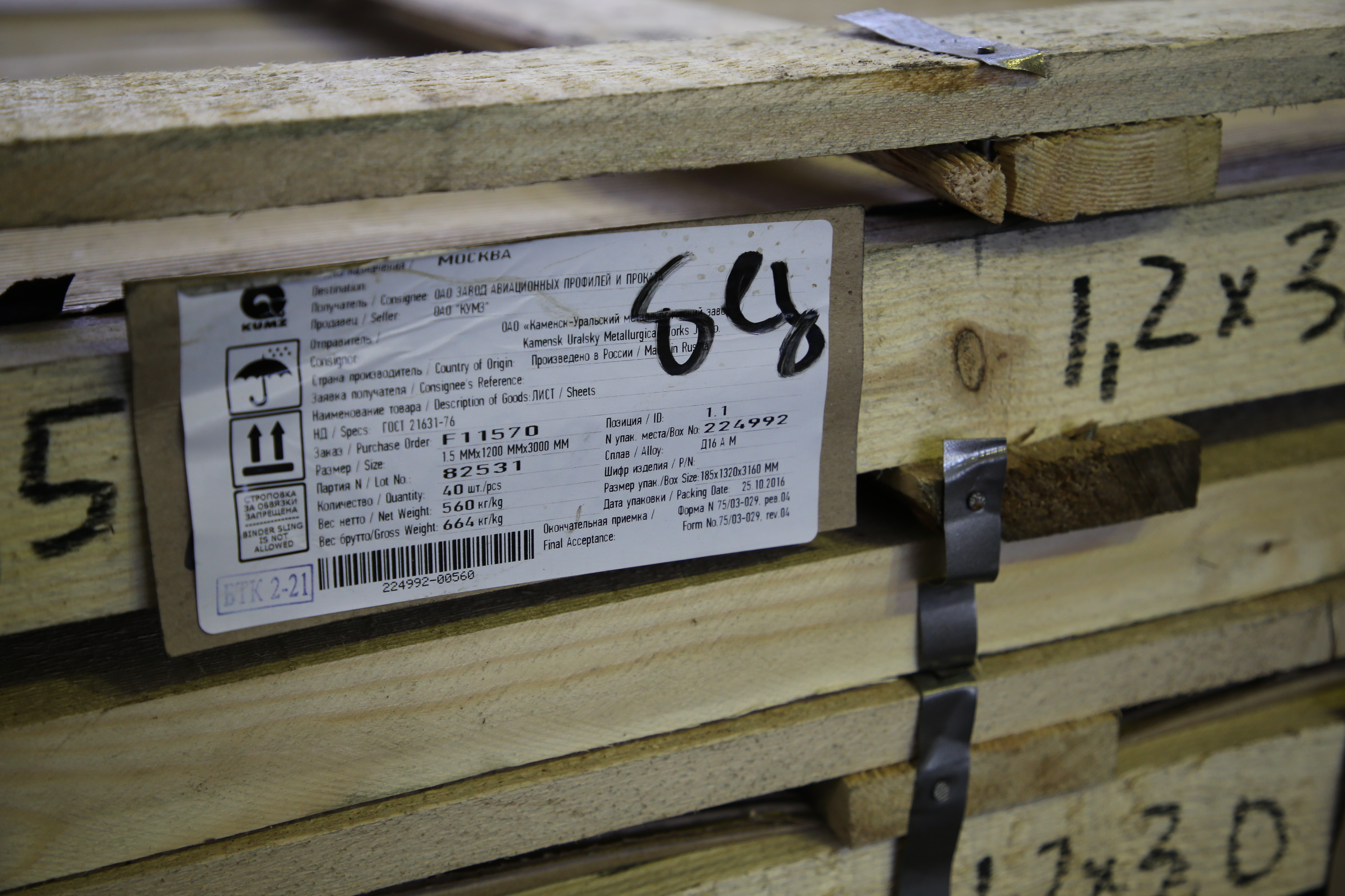

Заводские титановые прутки ВСМПО-АВИСМА всегда идут не только с клеймом, но и с характерной биркой. (6678 просмотров) <a class='original' href='./download/file.php?id=96742&mode=view' target=_blank>Загрузить оригинал (6.77 МБ)</a>
Крупным планом бирка (6678 просмотров) <a class='original' href='./download/file.php?id=96743&mode=view' target=_blank>Загрузить оригинал (1.59 МБ)</a>
Заготовка ВТ1-0 Ø300mm (6678 просмотров) <a class='original' href='./download/file.php?id=96745&mode=view' target=_blank>Загрузить оригинал (1.91 МБ)</a>
Заготовки ВТ1-0 Ø300mm (6678 просмотров) <a class='original' href='./download/file.php?id=96746&mode=view' target=_blank>Загрузить оригинал (1.37 МБ)</a>

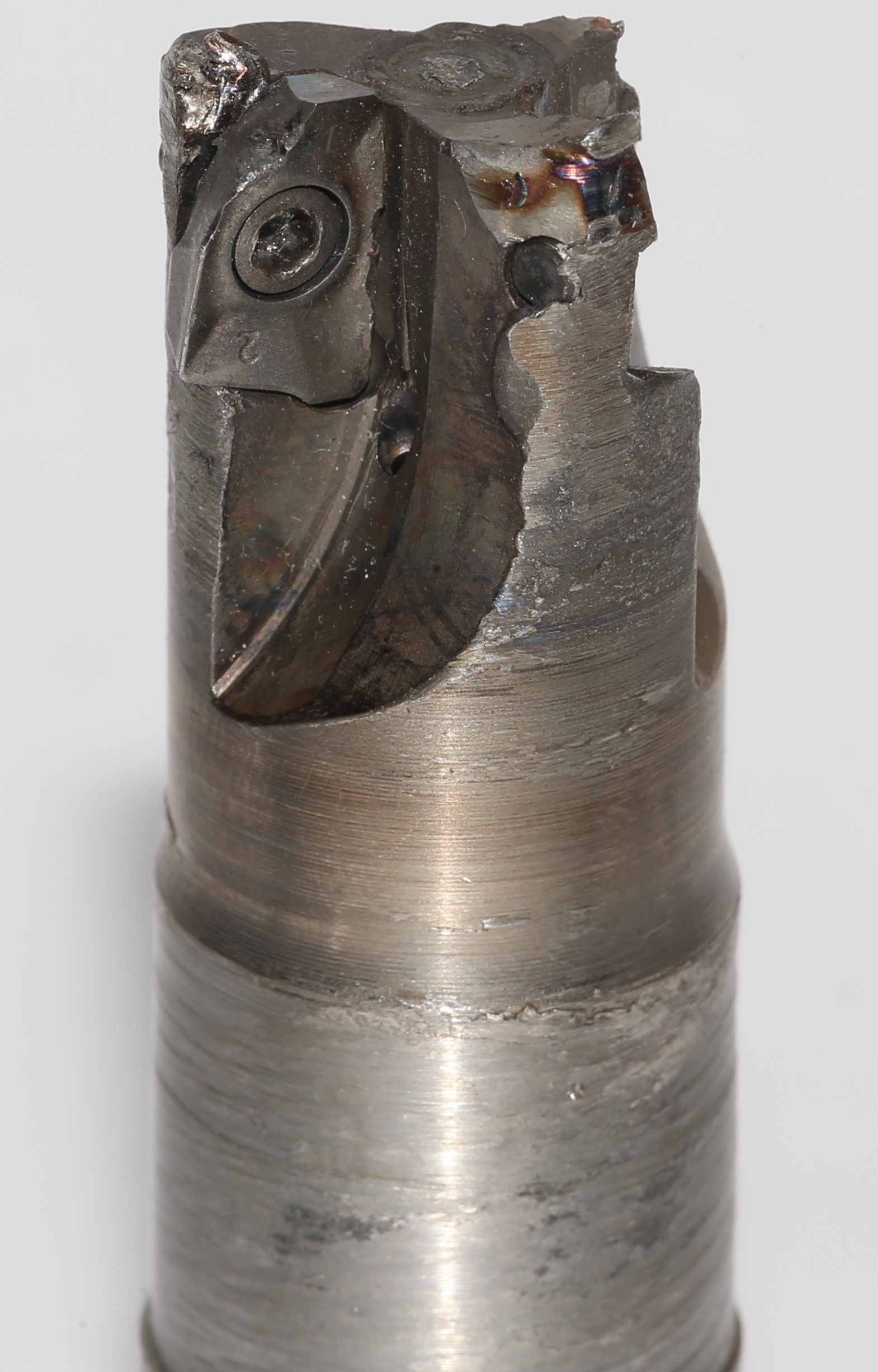

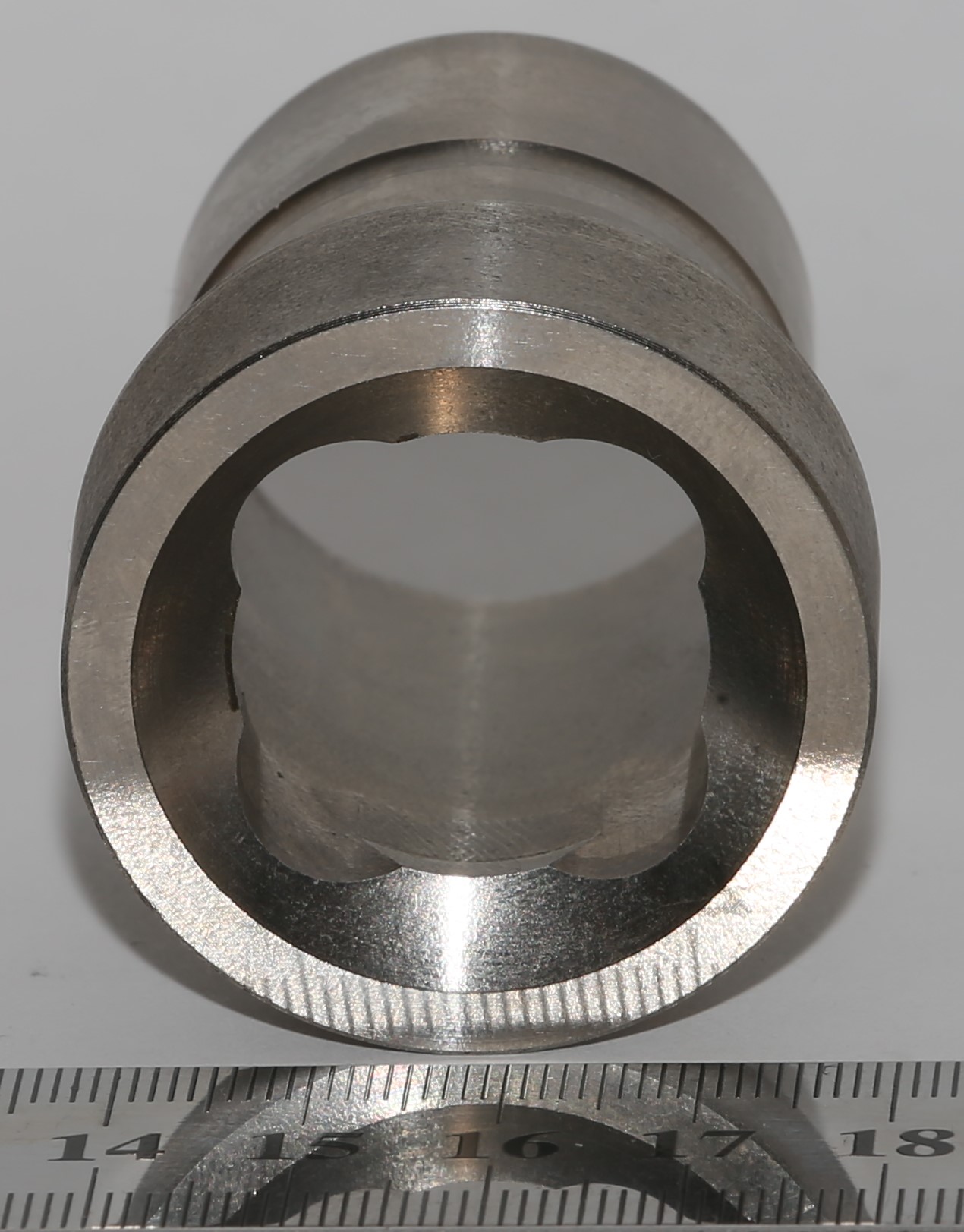

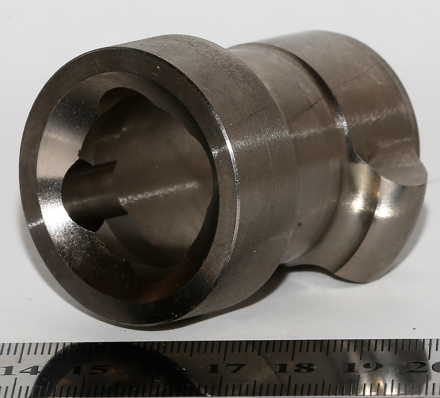

Знакомая ЧПУ-шная компания получила заказ на изготовление деталей из прутка ВТ6. У нас им и их заказчику показалось "дорого". Это обычная точка зрения, т.к. труд "торгаша" всем видится очень простым и лёгким, и народ удивляется, почему скидки 70% не даём.
Заказчик дал ЧПУ-шникам "давальческое сырьё".
Сделали чертыхаясь партию деталей. Резцы погубили, фрезы. И получили кучу деталей. С браком.
С виду отличная деталь:
Деталь из прутка ВТ6, который стоил очень сносно. В отличие от сломанного инструмента. (6560 просмотров) <a class='original' href='./download/file.php?id=97810&mode=view' target=_blank>Загрузить оригинал (287.88 КБ)</a>
Так тоже не сразу заметили
H55R1047.JPG (6560 просмотров) <a class='original' href='./download/file.php?id=97811&mode=view' target=_blank>Загрузить оригинал (313.46 КБ)</a>
H55R1046.JPG (6560 просмотров) <a class='original' href='./download/file.php?id=97812&mode=view' target=_blank>Загрузить оригинал (321.41 КБ)</a>
Но если присмотреться, то можно заметить какую-то риску.
Незаметную.

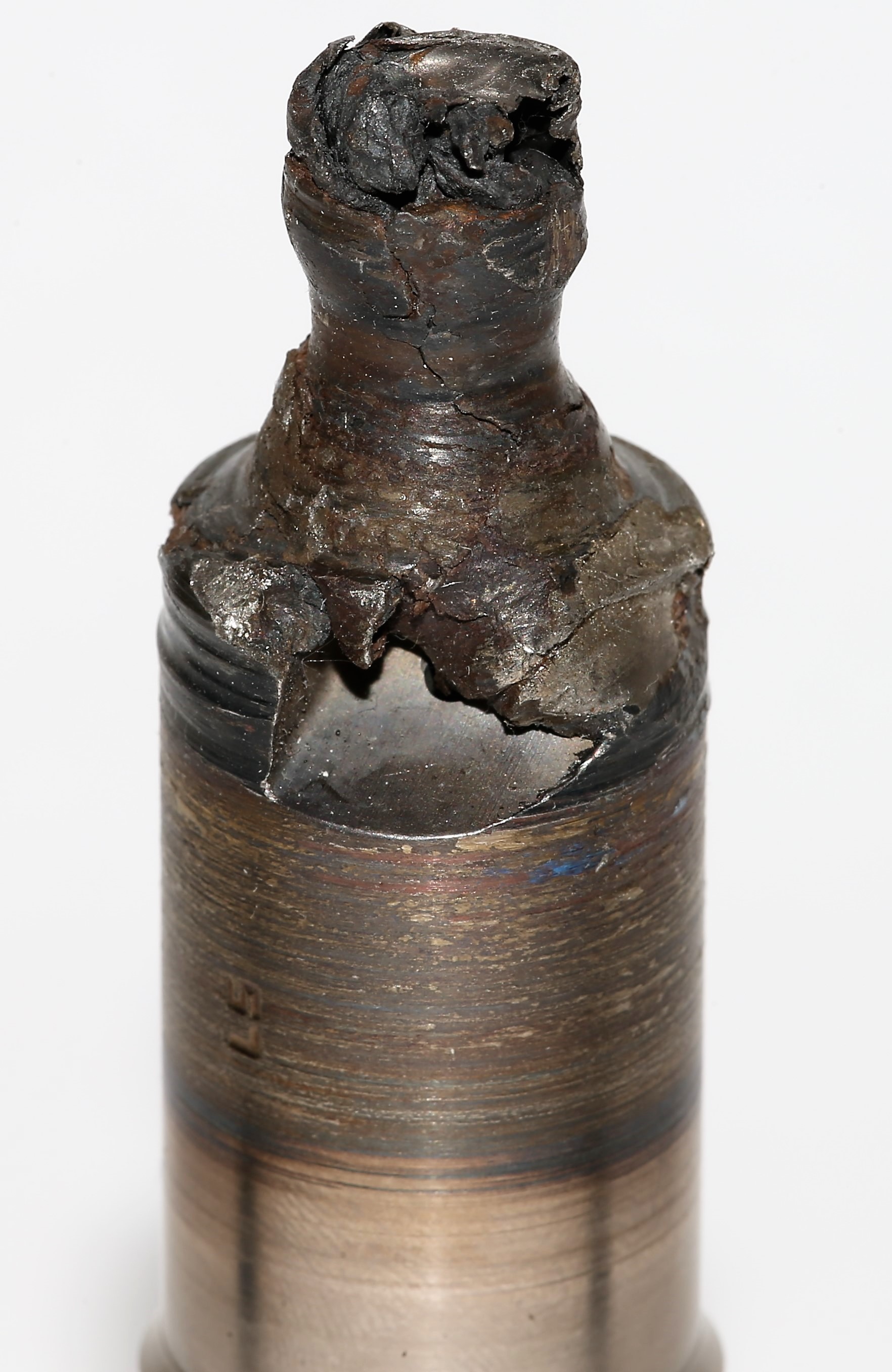

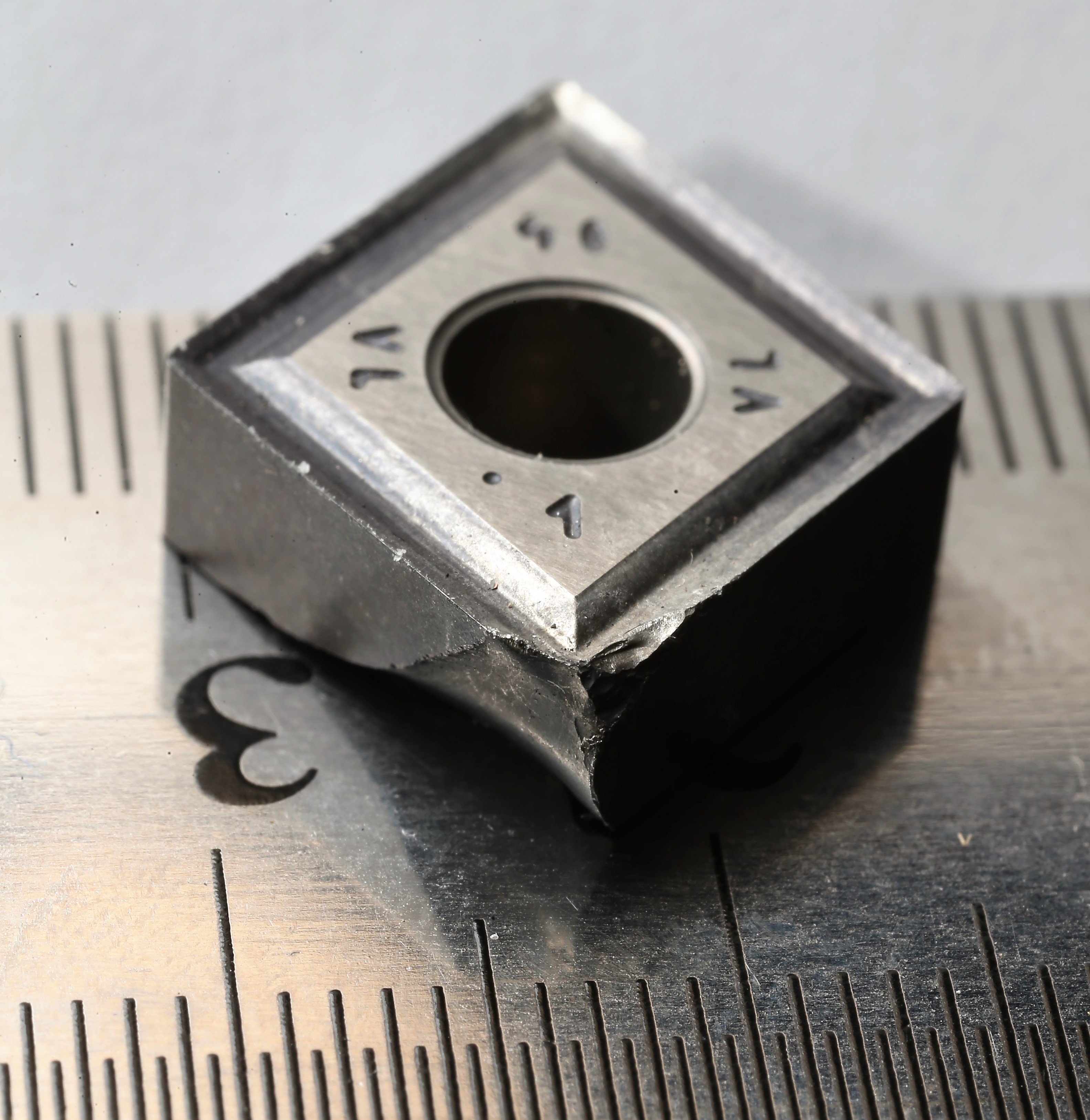

Пластинки после такого титана обычно выглядят так:
Твердосплавные пластинки (6560 просмотров) <a class='original' href='./download/file.php?id=97814&mode=view' target=_blank>Загрузить оригинал (1.12 МБ)</a>
H55R1102.JPG (6560 просмотров) <a class='original' href='./download/file.php?id=97815&mode=view' target=_blank>Загрузить оригинал (839.04 КБ)</a>
H55R1104.JPG (6560 просмотров) <a class='original' href='./download/file.php?id=97816&mode=view' target=_blank>Загрузить оригинал (501.33 КБ)</a>
H55R1122.JPG (6560 просмотров) <a class='original' href='./download/file.php?id=97817&mode=view' target=_blank>Загрузить оригинал (1.74 МБ)</a>
А трещинка выглядит так:
H55R1087.JPG (6560 просмотров) <a class='original' href='./download/file.php?id=97818&mode=view' target=_blank>Загрузить оригинал (586.97 КБ)</a>

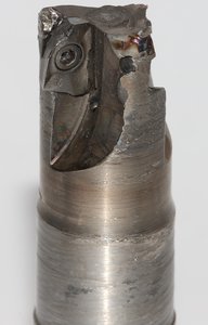

Фрезы крупным планом после обработки "левака":
Фреза &quot;поработала&quot; в горячих местах. (6560 просмотров) <a class='original' href='./download/file.php?id=97819&mode=view' target=_blank>Загрузить оригинал (567.7 КБ)</a>
Фреза "поработала" в горячих местах.
H55R1091.JPG (6560 просмотров) <a class='original' href='./download/file.php?id=97821&mode=view' target=_blank>Загрузить оригинал (454.52 КБ)</a>
H55R1092.JPG (6560 просмотров) <a class='original' href='./download/file.php?id=97823&mode=view' target=_blank>Загрузить оригинал (439.64 КБ)</a>

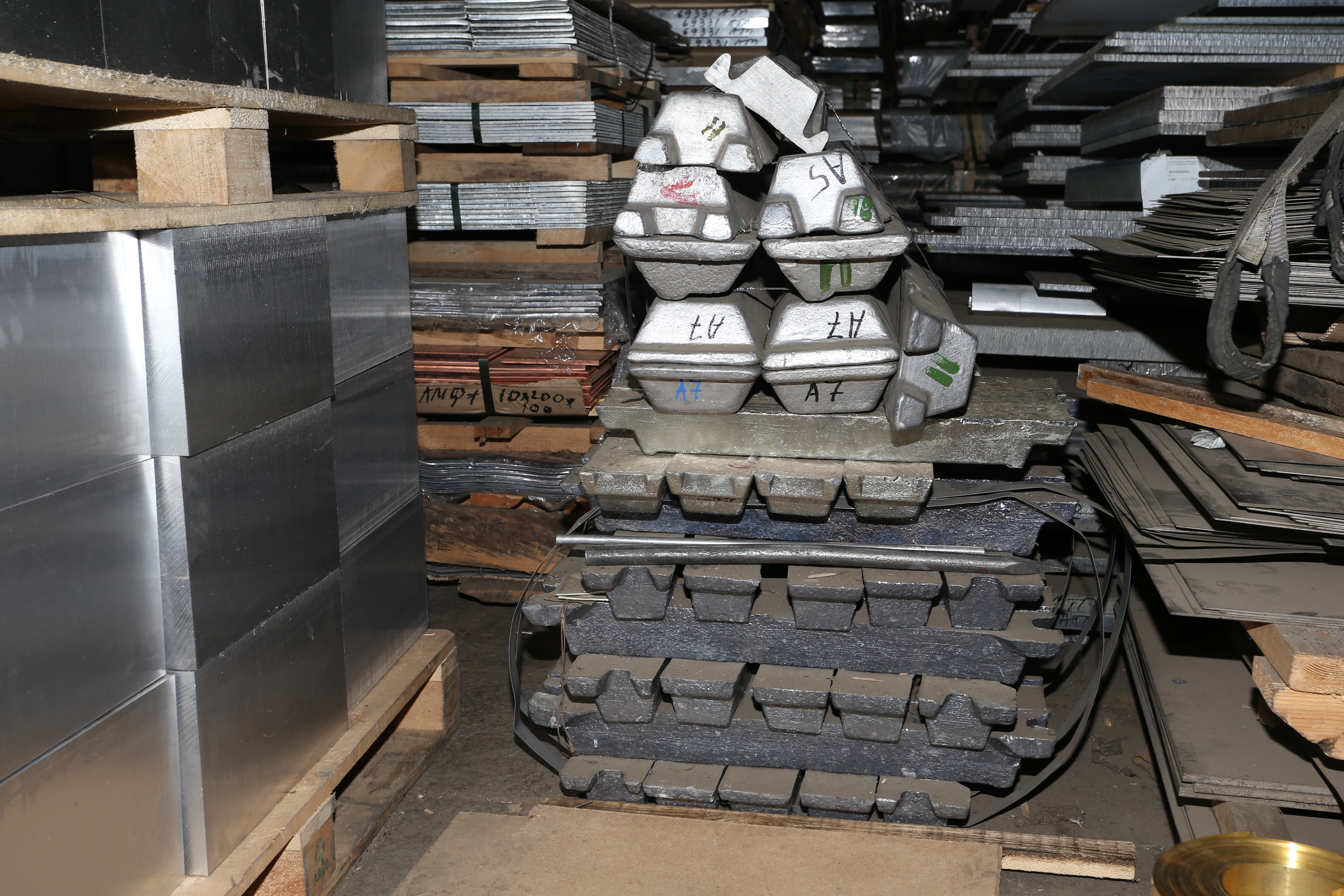

Тут немного полетали на складе
https://youtu.be/sIauc6SkWxI
https://youtu.be/CTDxgX1x4Kw

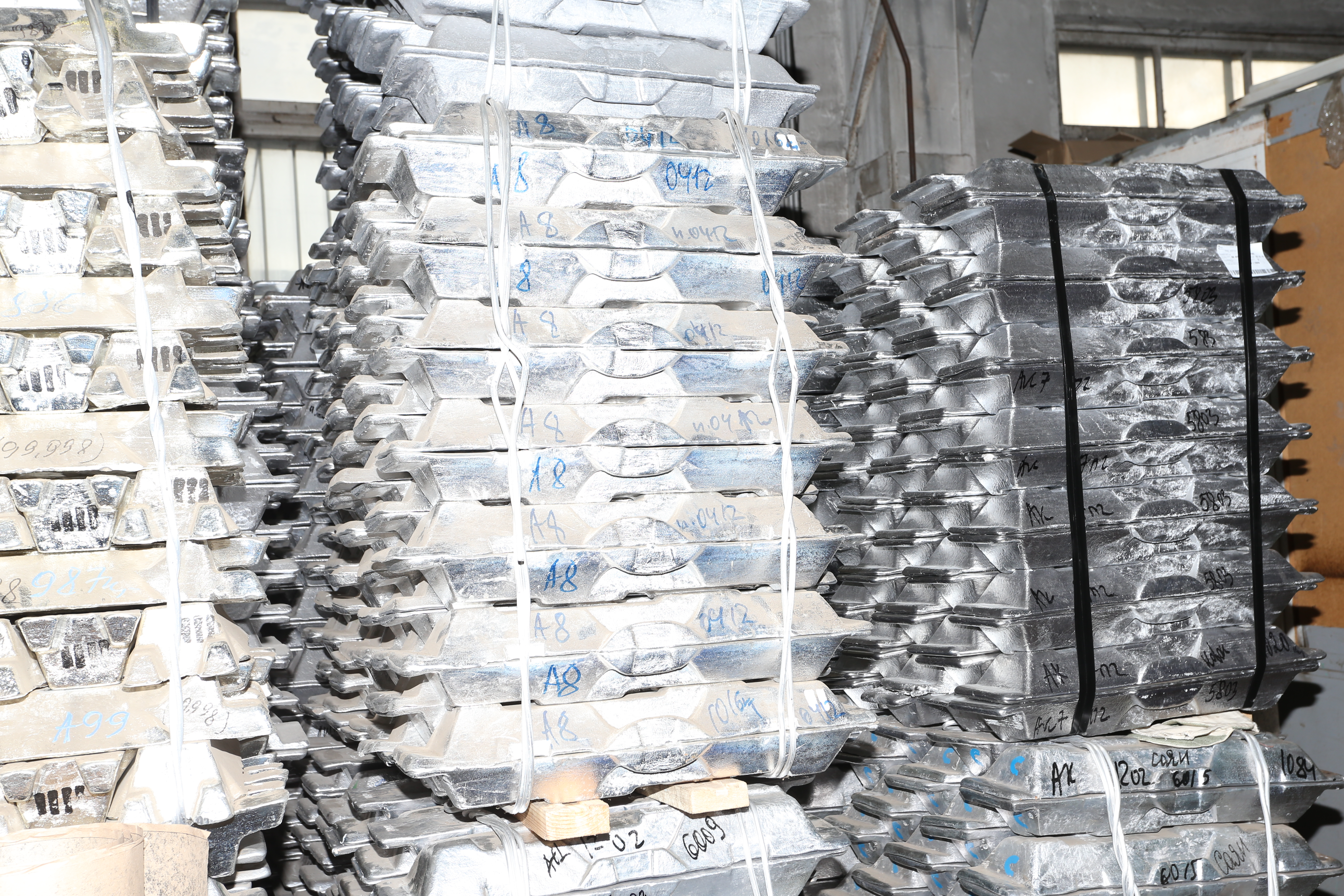

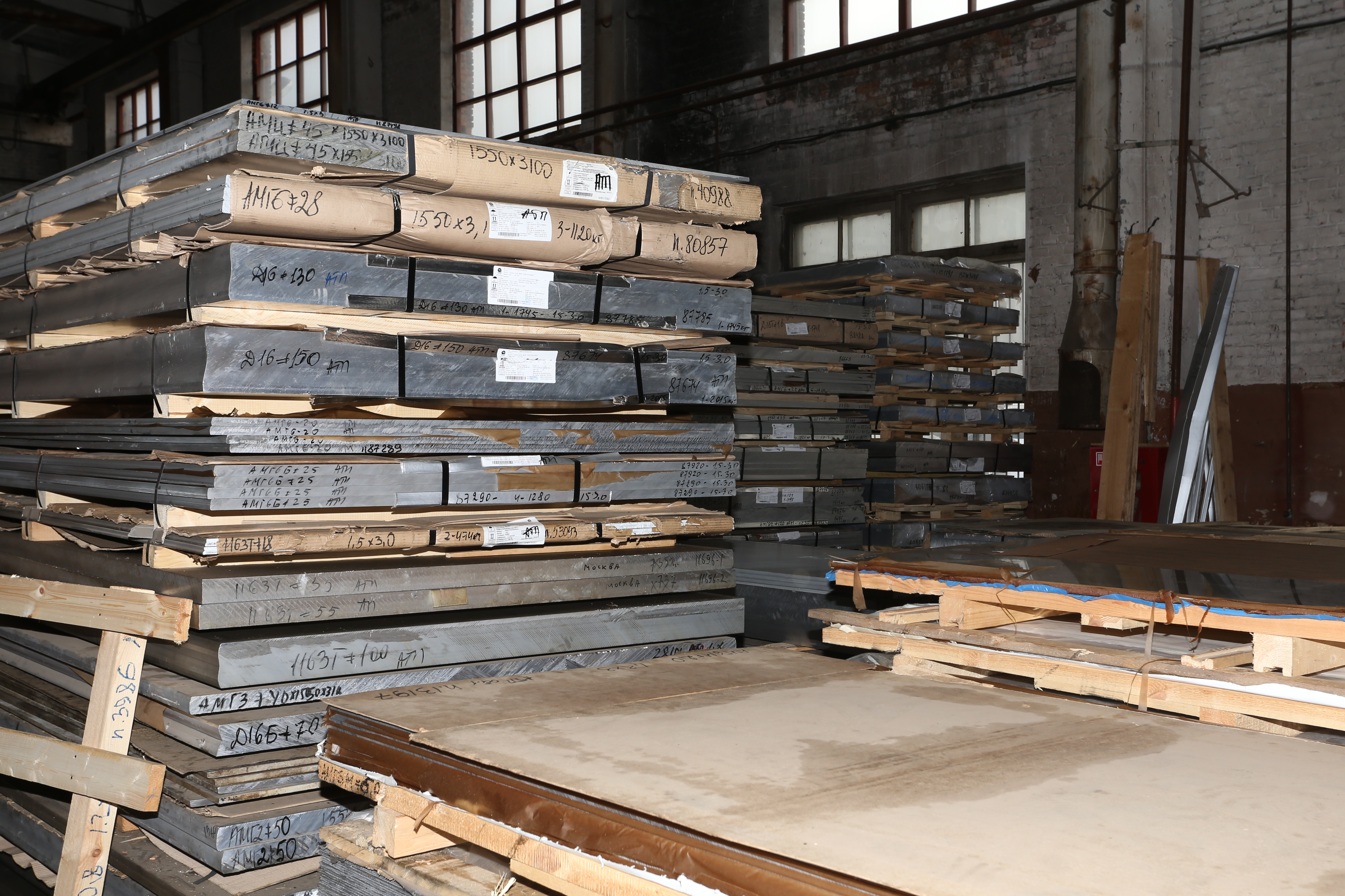

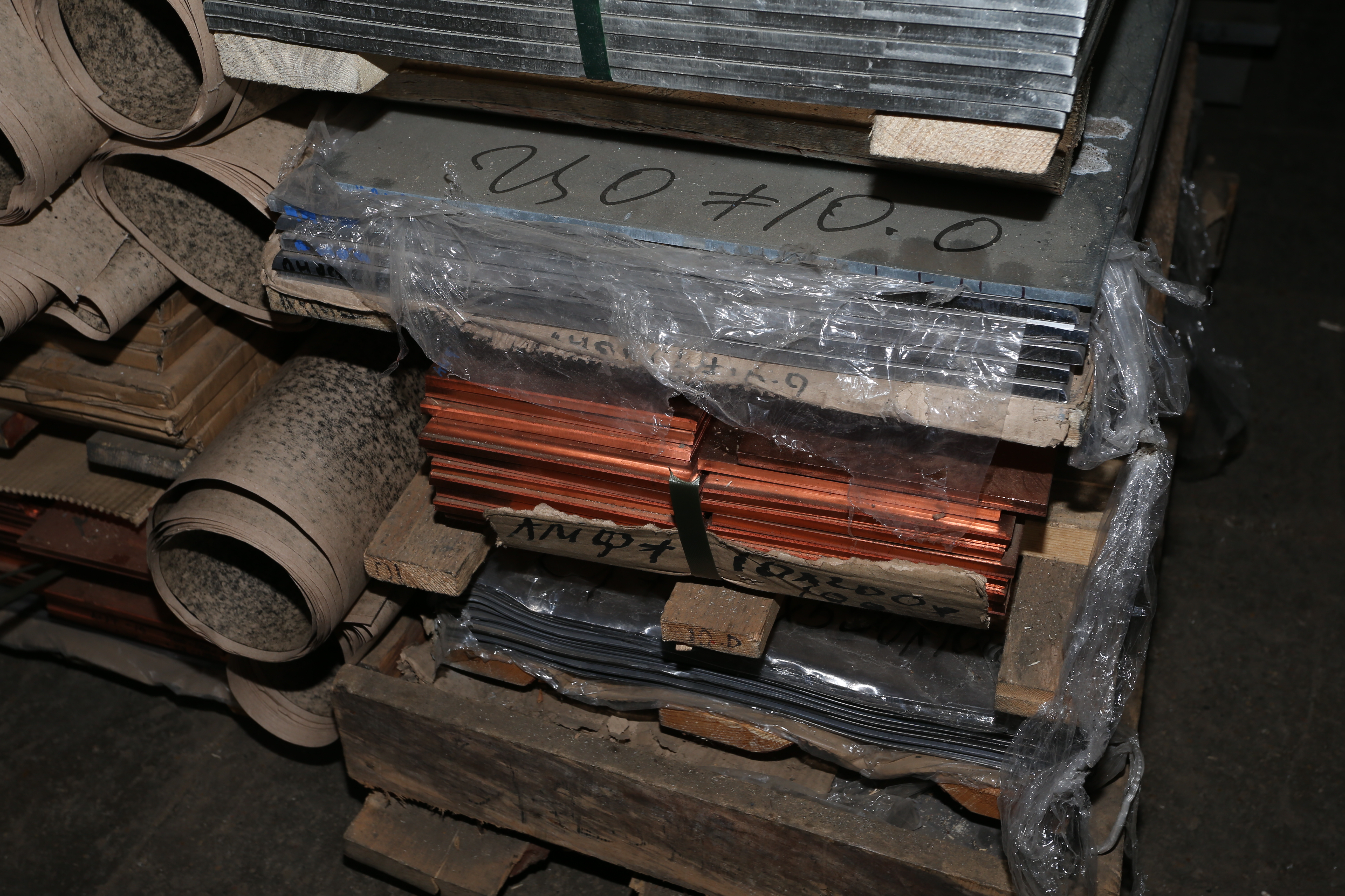

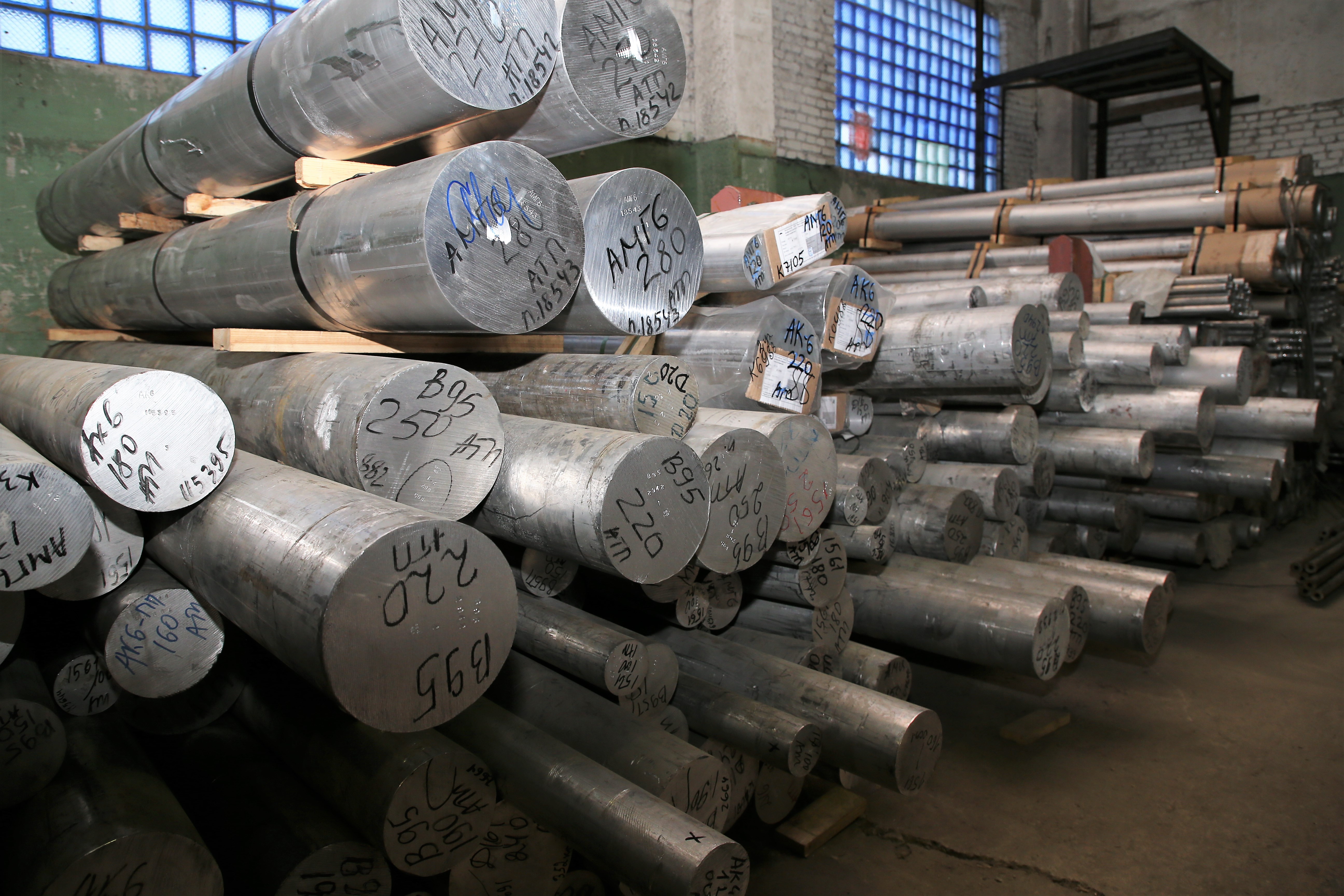

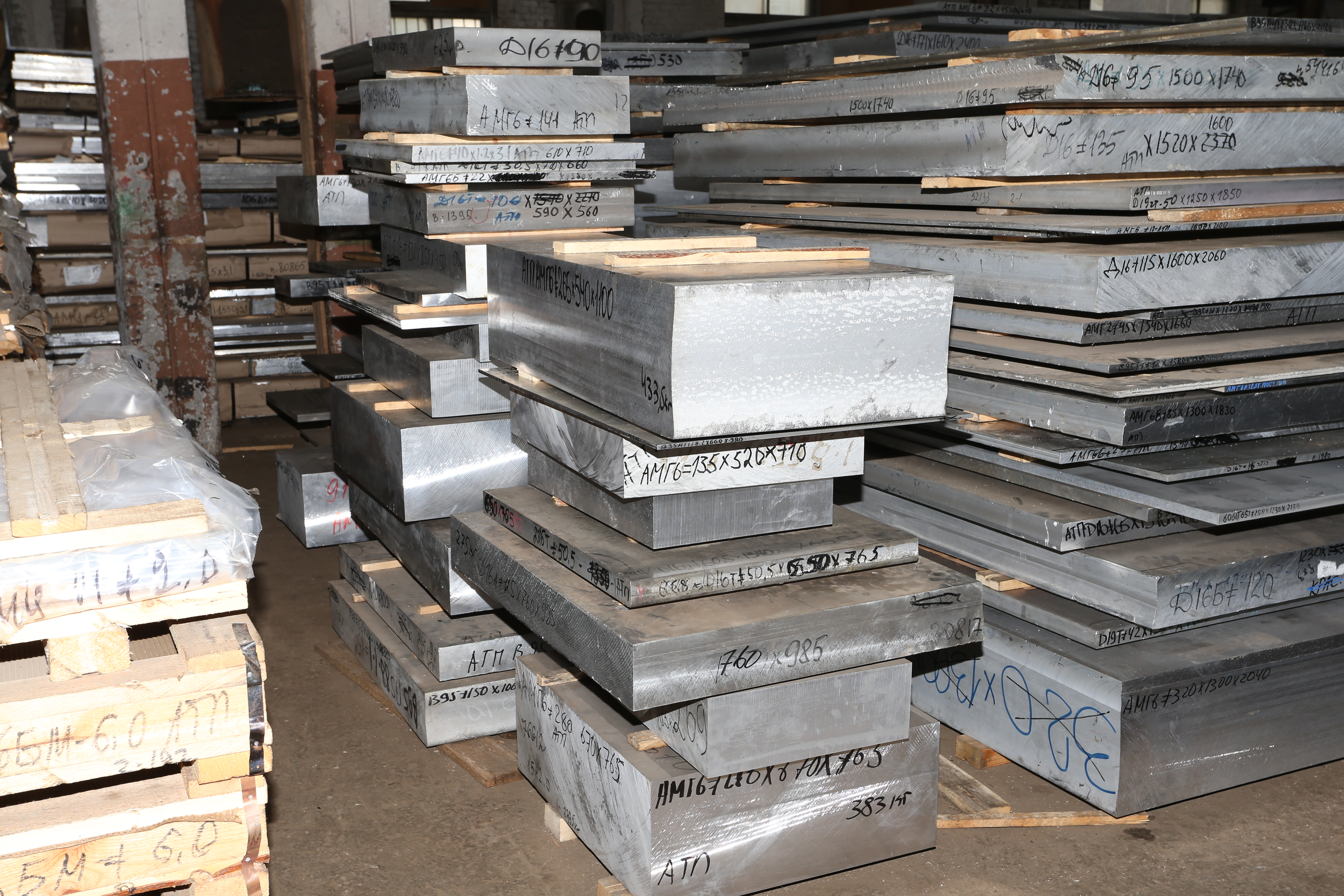

Нафоткал немного.

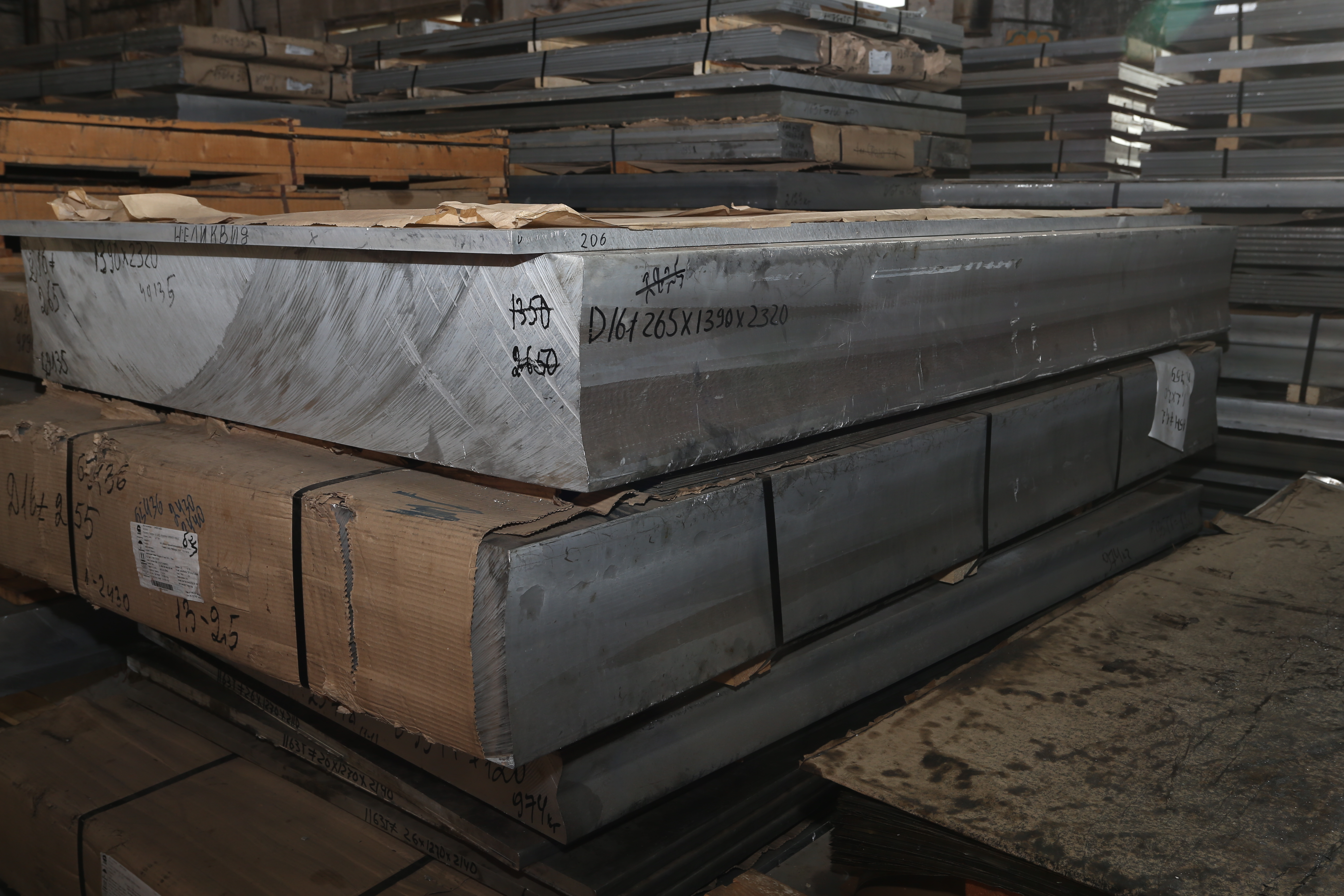

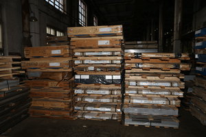

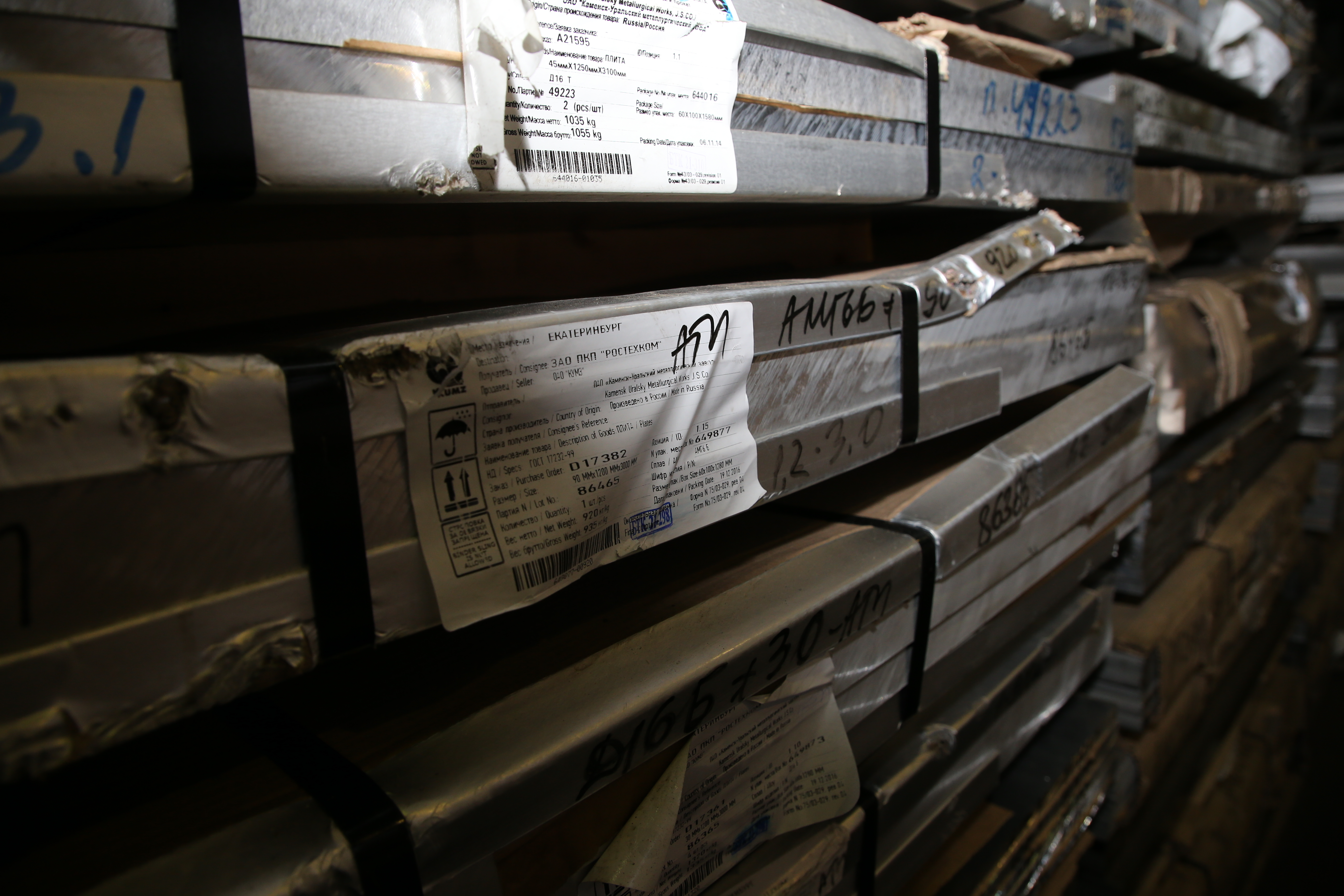

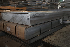

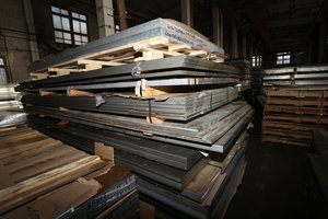

Плиты, прутки, трубы, листы, квадраты и шестигранники из алюминиевых сплавов с авиатехприёмкой (теперь РТ-приёмка) по прежнему самый широкий ассортимент в России.
Плиты и другой алюминиевый прокат хранятся в соответствии с ГОСТами (6375 просмотров) <a class='original' href='./download/file.php?id=98870&mode=view' target=_blank>Загрузить оригинал (7.5 МБ)</a>
Бирки а алюминиевых плитах (6375 просмотров) <a class='original' href='./download/file.php?id=98871&mode=view' target=_blank>Загрузить оригинал (914.81 КБ)</a>

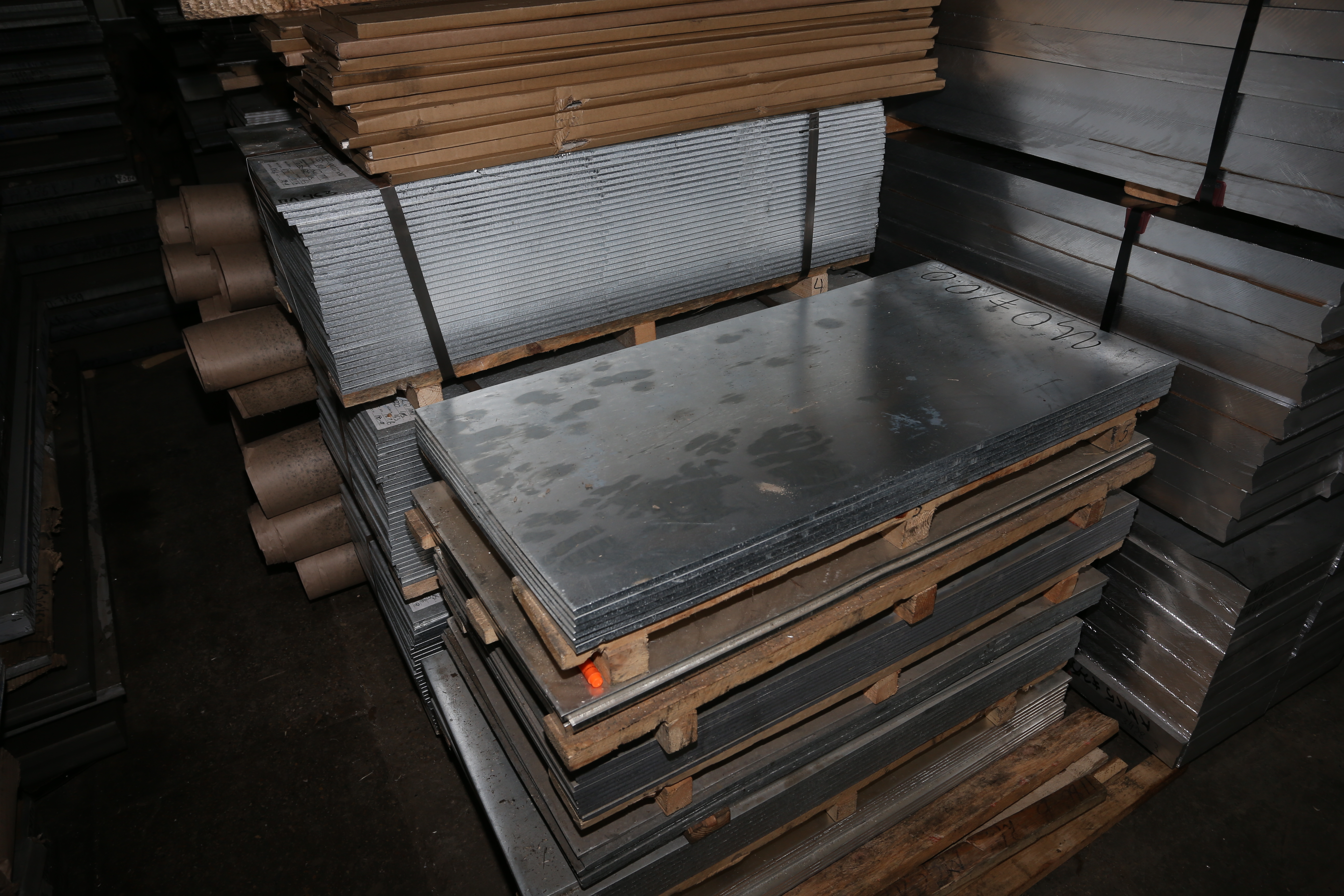

В целях сохранения товарного вида алюминиевый прокат (листы и плиты) должны быть упакованы (6375 просмотров) <a class='original' href='./download/file.php?id=98872&mode=view' target=_blank>Загрузить оригинал (2.34 МБ)</a>

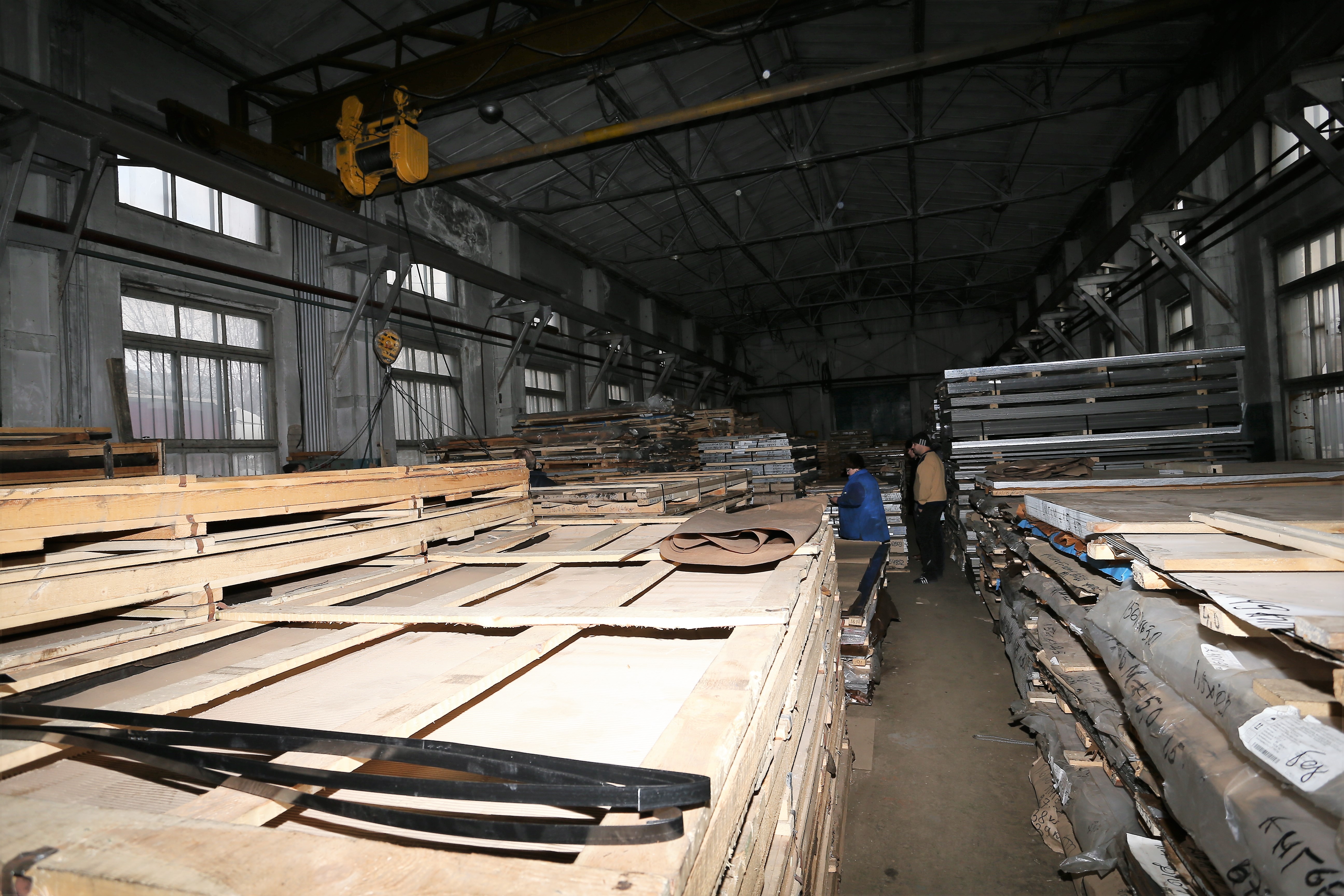

Фото склада, корпус &quot;дальний&quot; (6375 просмотров) <a class='original' href='./download/file.php?id=98873&mode=view' target=_blank>Загрузить оригинал (2.79 МБ)</a>
Фото склада, корпус "дальний"

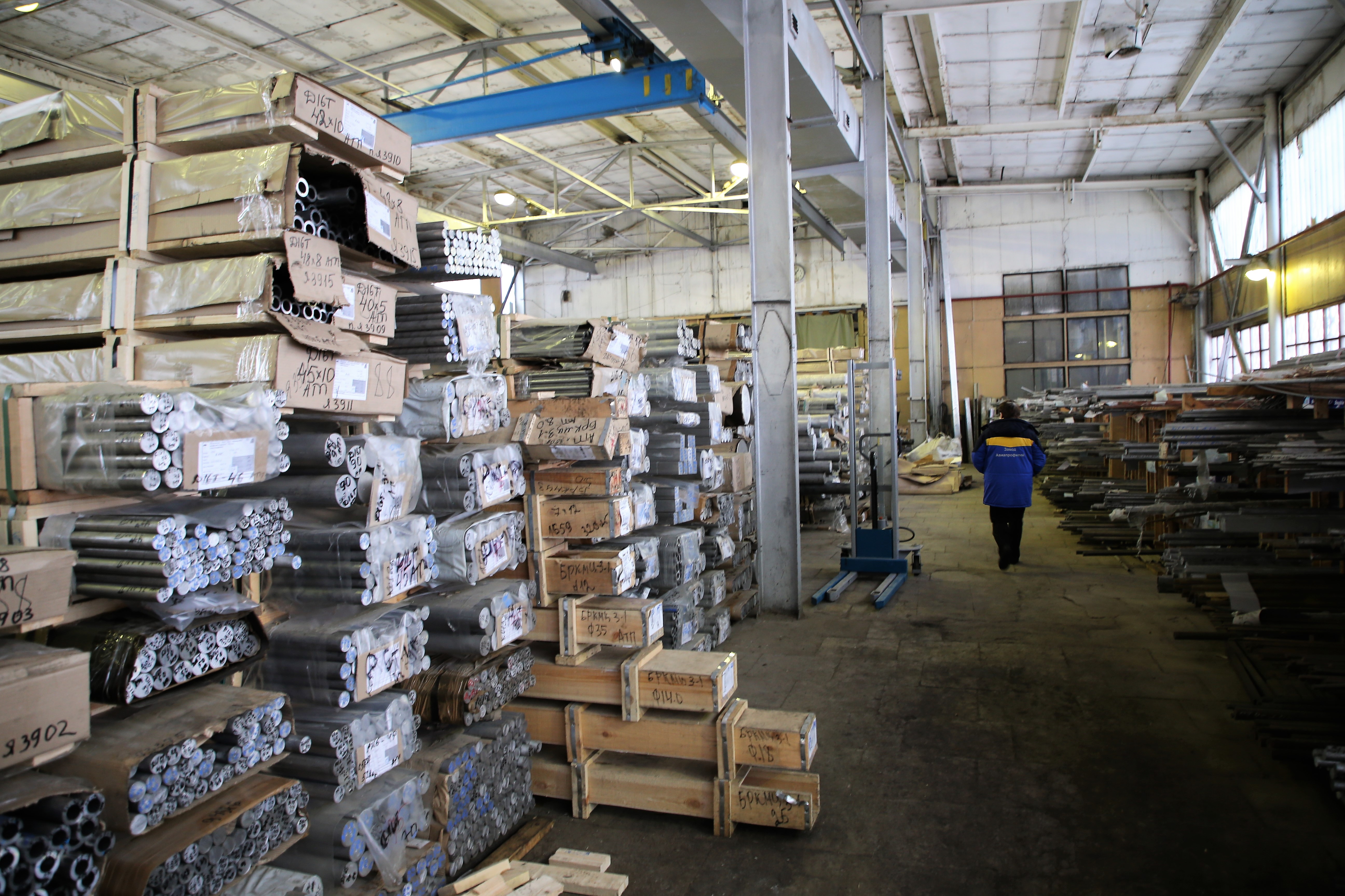

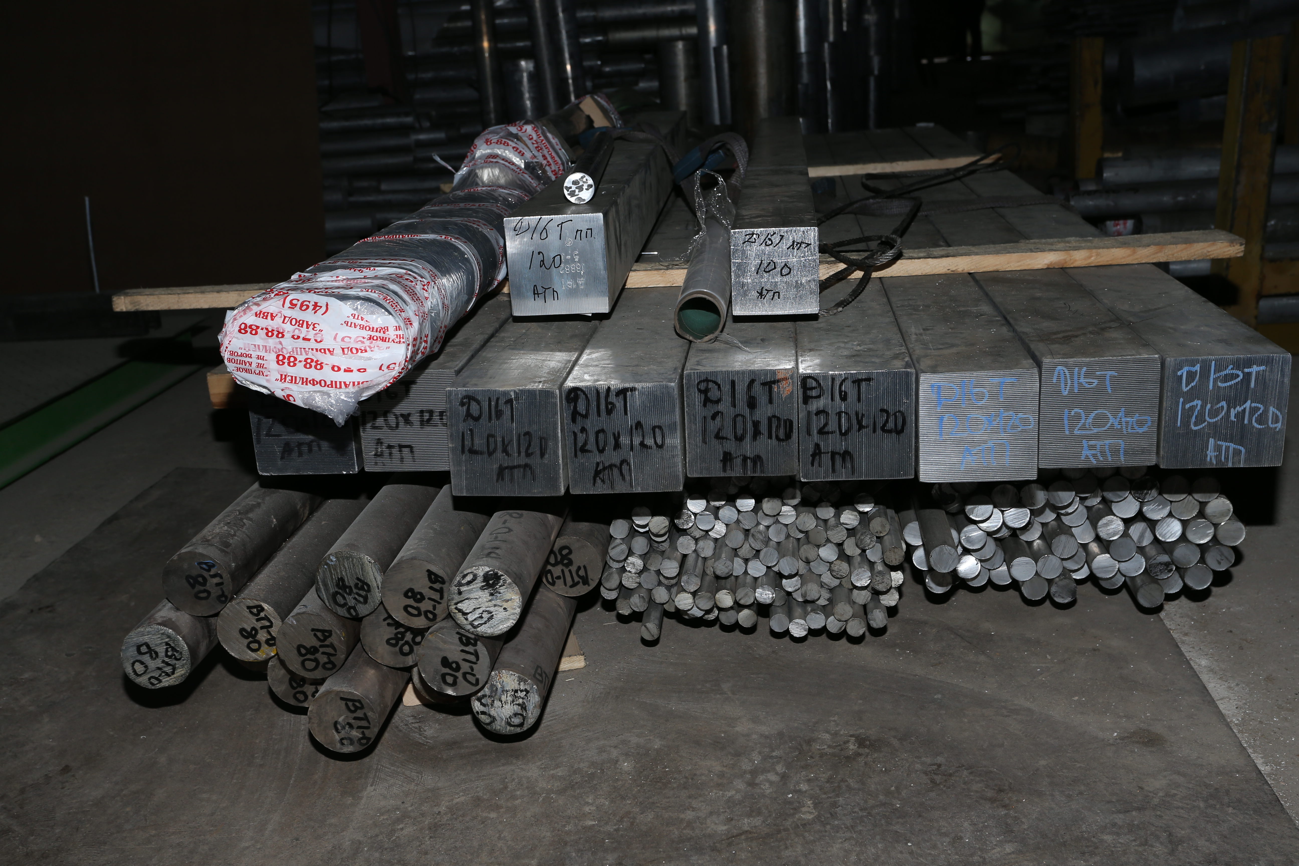

Прутки. АК6, АК4-1, АМГ6 с АТП (РТ-приёмка) (6375 просмотров) <a class='original' href='./download/file.php?id=98874&mode=view' target=_blank>Загрузить оригинал (3.54 МБ)</a>

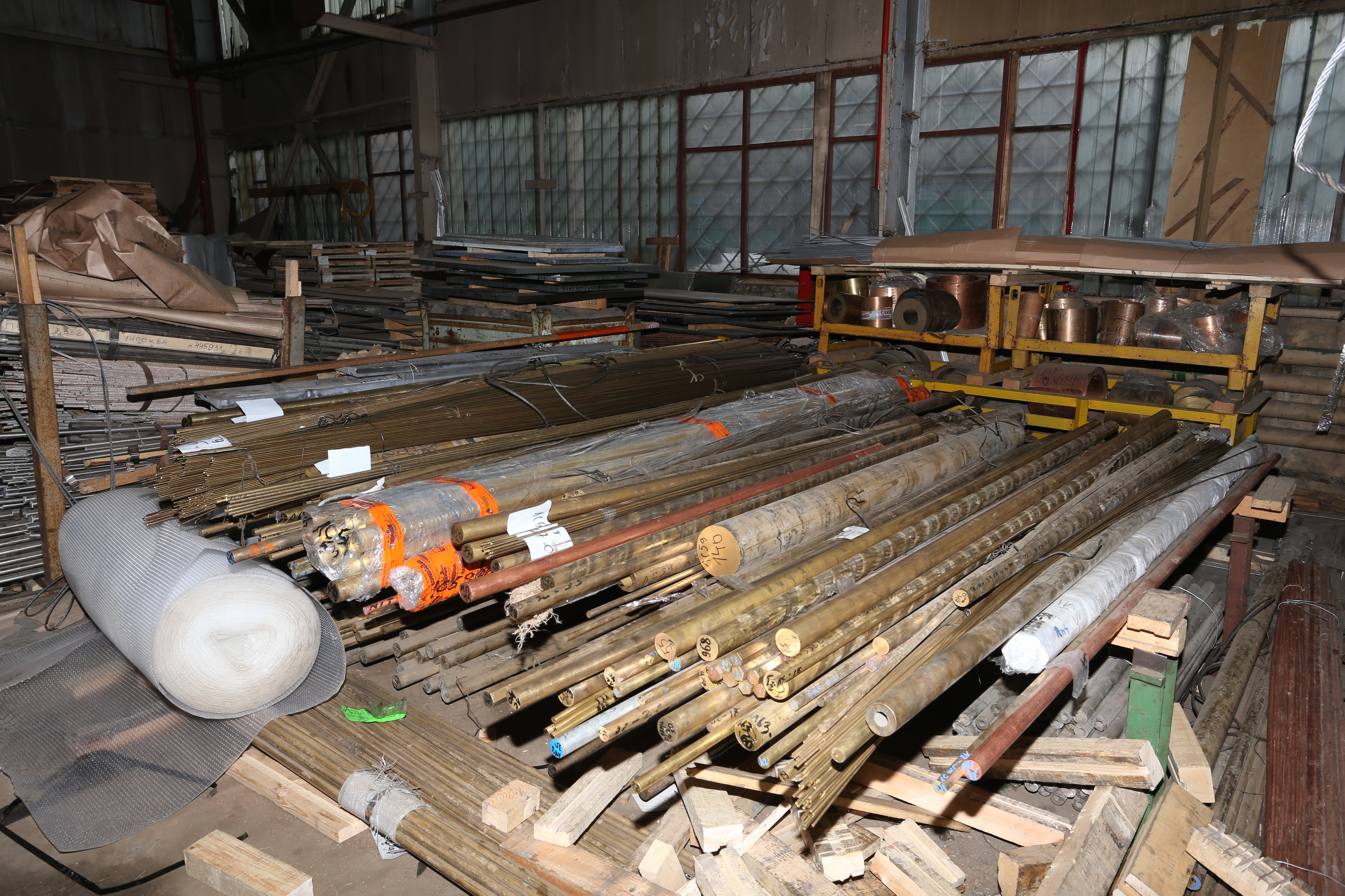

Алюминиевые, дюралевые и титановые (ВТ1-0) прутки и трубы (6375 просмотров) <a class='original' href='./download/file.php?id=98875&mode=view' target=_blank>Загрузить оригинал (2.76 МБ)</a>

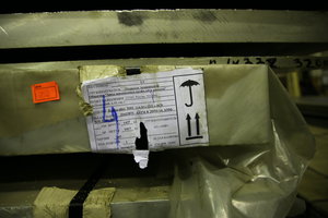

алюминиевый (дюралюминиевый) пруток редкого, большого диаметра Ø460mm? Д16 (2024) (6375 просмотров) <a class='original' href='./download/file.php?id=98876&mode=view' target=_blank>Загрузить оригинал (9.51 МБ)</a>
алюминиевый прутковый прокат Ø300мм-Ø480мм   Ø260мм и более с закалкой (Д16Т, В95Т1) большая редкость. Но у нас есть всегда. (6375 просмотров) <a class='original' href='./download/file.php?id=98877&mode=view' target=_blank>Загрузить оригинал (2.59 МБ)</a>
Так мы упаковываем прутки для перевозки Т.К-ями (6375 просмотров) <a class='original' href='./download/file.php?id=98878&mode=view' target=_blank>Загрузить оригинал (8.7 МБ)</a>

Пруточки из алюминиевых сплавов (6375 просмотров) <a class='original' href='./download/file.php?id=98881&mode=view' target=_blank>Загрузить оригинал (2.64 МБ)</a>

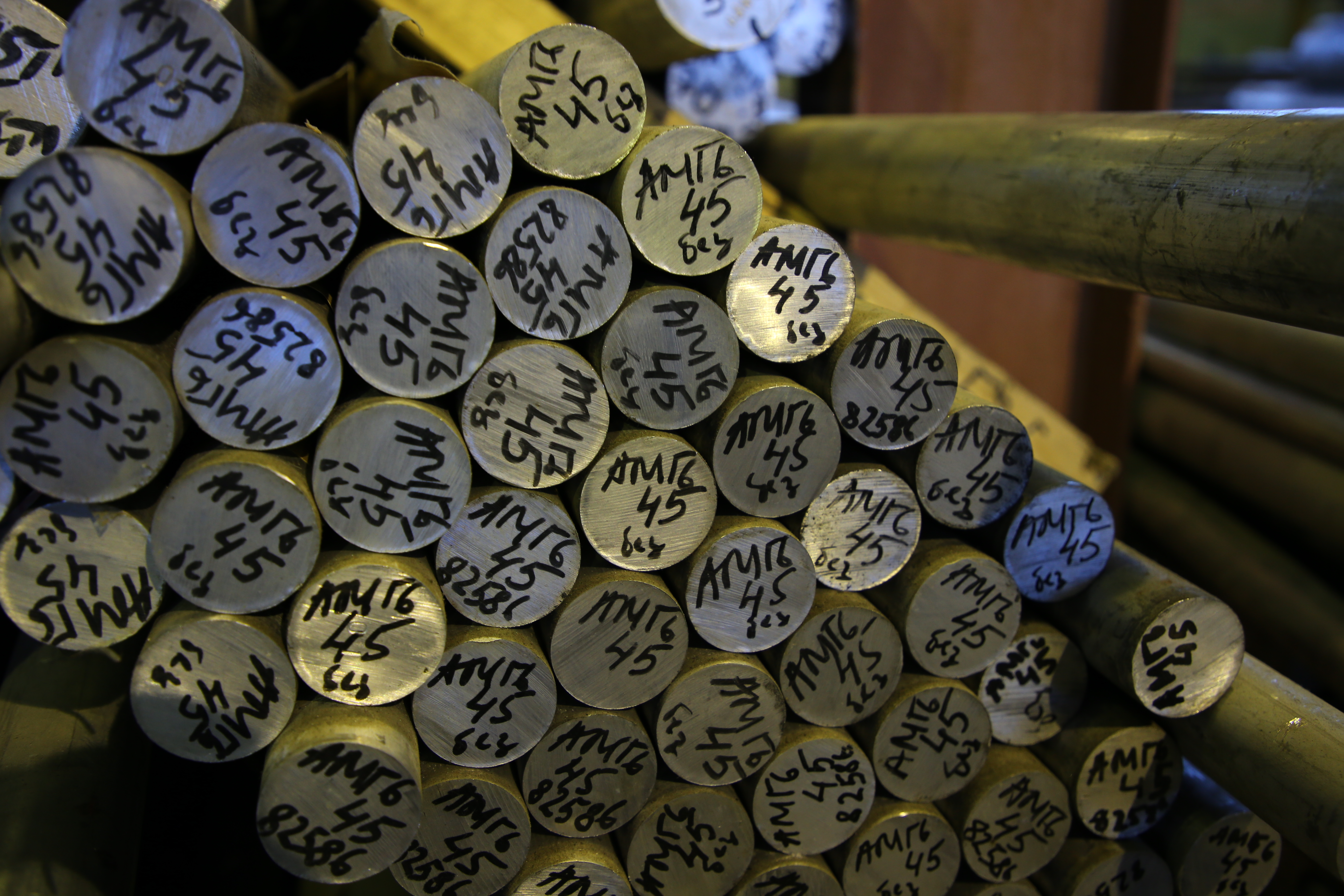

Круги (прутки) алюминиевые средних диаметров  АМГ6Ø45mm  с АТП (6375 просмотров) <a class='original' href='./download/file.php?id=98889&mode=view' target=_blank>Загрузить оригинал (9.13 МБ)</a>

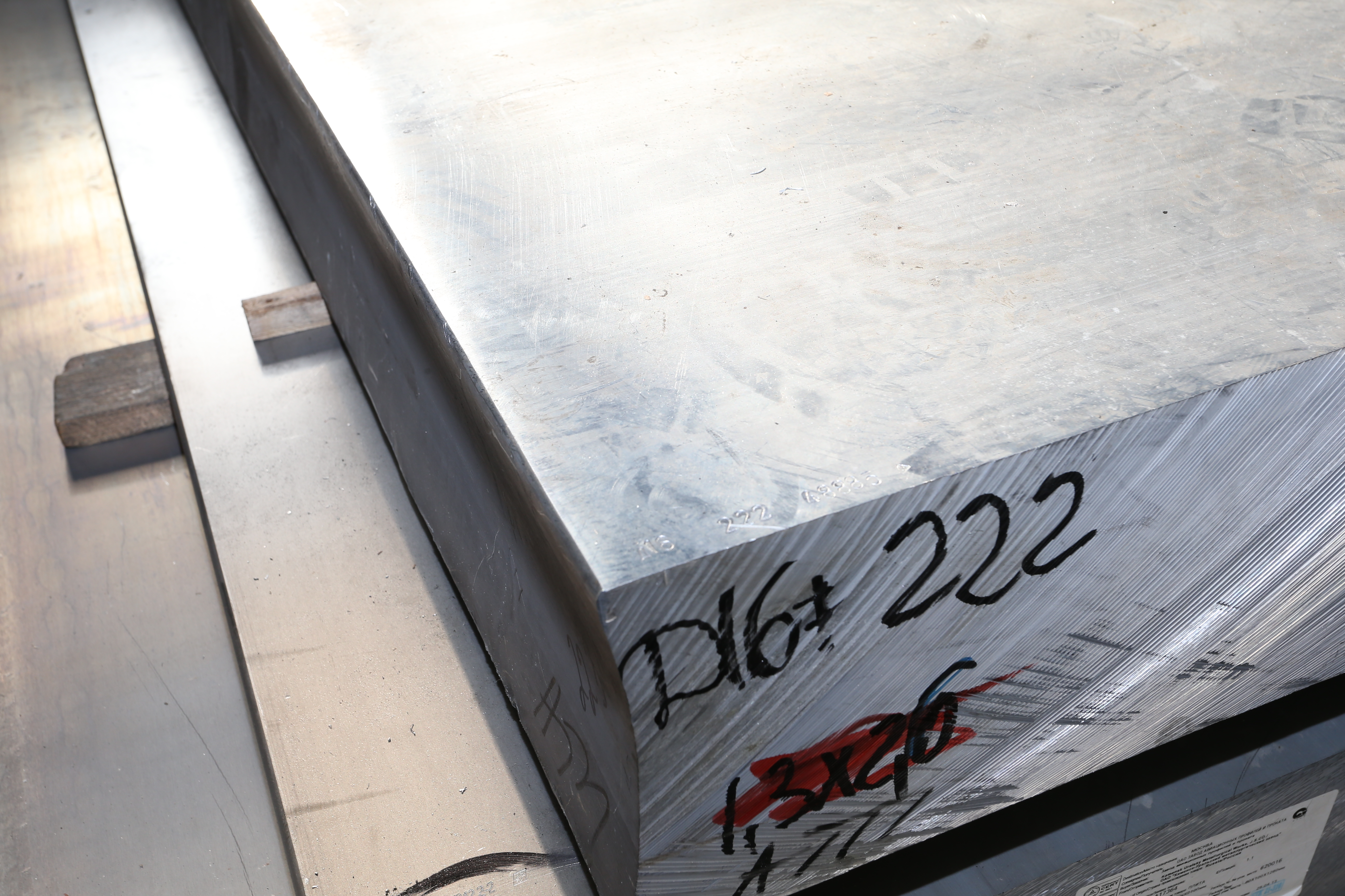

Упаковка листов Д16АТ =1,5мм (6375 просмотров) <a class='original' href='./download/file.php?id=98894&mode=view' target=_blank>Загрузить оригинал (9.22 МБ)</a>
В95Т1 Ø380mm для нас складская позиция,  В95Т1 Ø500 тоже есть, но бывает &quot;трещит&quot; во время резки (6375 просмотров) <a class='original' href='./download/file.php?id=98895&mode=view' target=_blank>Загрузить оригинал (9.76 МБ)</a>
В95Т1 Ø380mm для нас складская позиция, В95Т1 Ø500 тоже есть, но бывает "трещит" во время резки
Плита 6061Т651 по ASTM, АД33Т1 по российским стандартам. (6375 просмотров) <a class='original' href='./download/file.php?id=98896&mode=view' target=_blank>Загрузить оригинал (8.37 МБ)</a>
