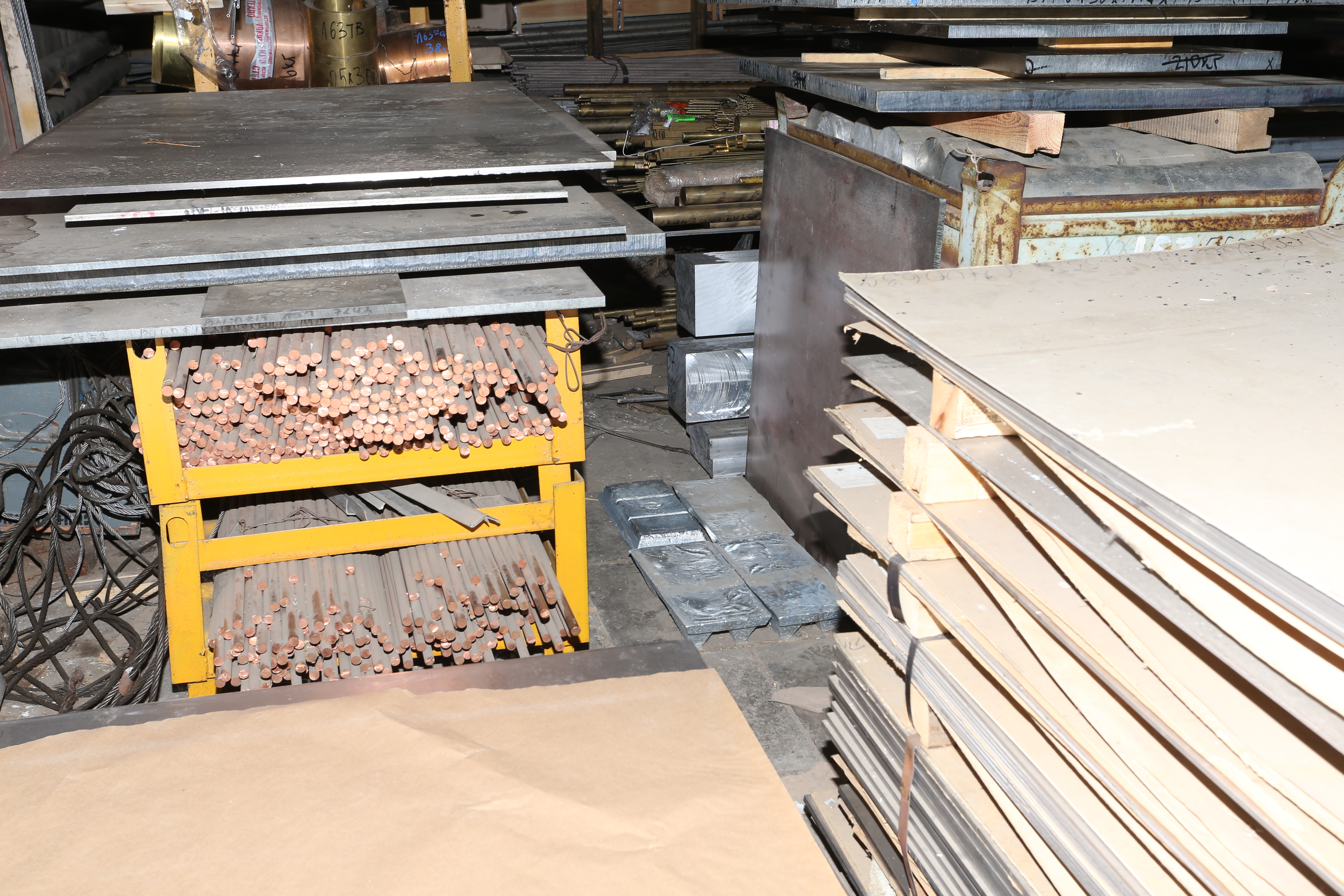

Плиты, прутки, трубы, листы, квадраты и шестигранники из алюминиевых сплавов с авиатехприёмкой (теперь РТ-приёмка) по прежнему самый широкий ассортимент в России.
Плиты и другой алюминиевый прокат хранятся в соответствии с ГОСТами (6695 просмотров) <a class='original' href='./download/file.php?id=98870&sid=54ea4239de18f295a9e95b6d97ed71f9&mode=view' target=_blank>Загрузить оригинал (7.5 МБ)</a>
Бирки а алюминиевых плитах (6695 просмотров) <a class='original' href='./download/file.php?id=98871&sid=54ea4239de18f295a9e95b6d97ed71f9&mode=view' target=_blank>Загрузить оригинал (914.81 КБ)</a>
В целях сохранения товарного вида алюминиевый прокат (листы и плиты) должны быть упакованы (6695 просмотров) <a class='original' href='./download/file.php?id=98872&sid=54ea4239de18f295a9e95b6d97ed71f9&mode=view' target=_blank>Загрузить оригинал (2.34 МБ)</a>

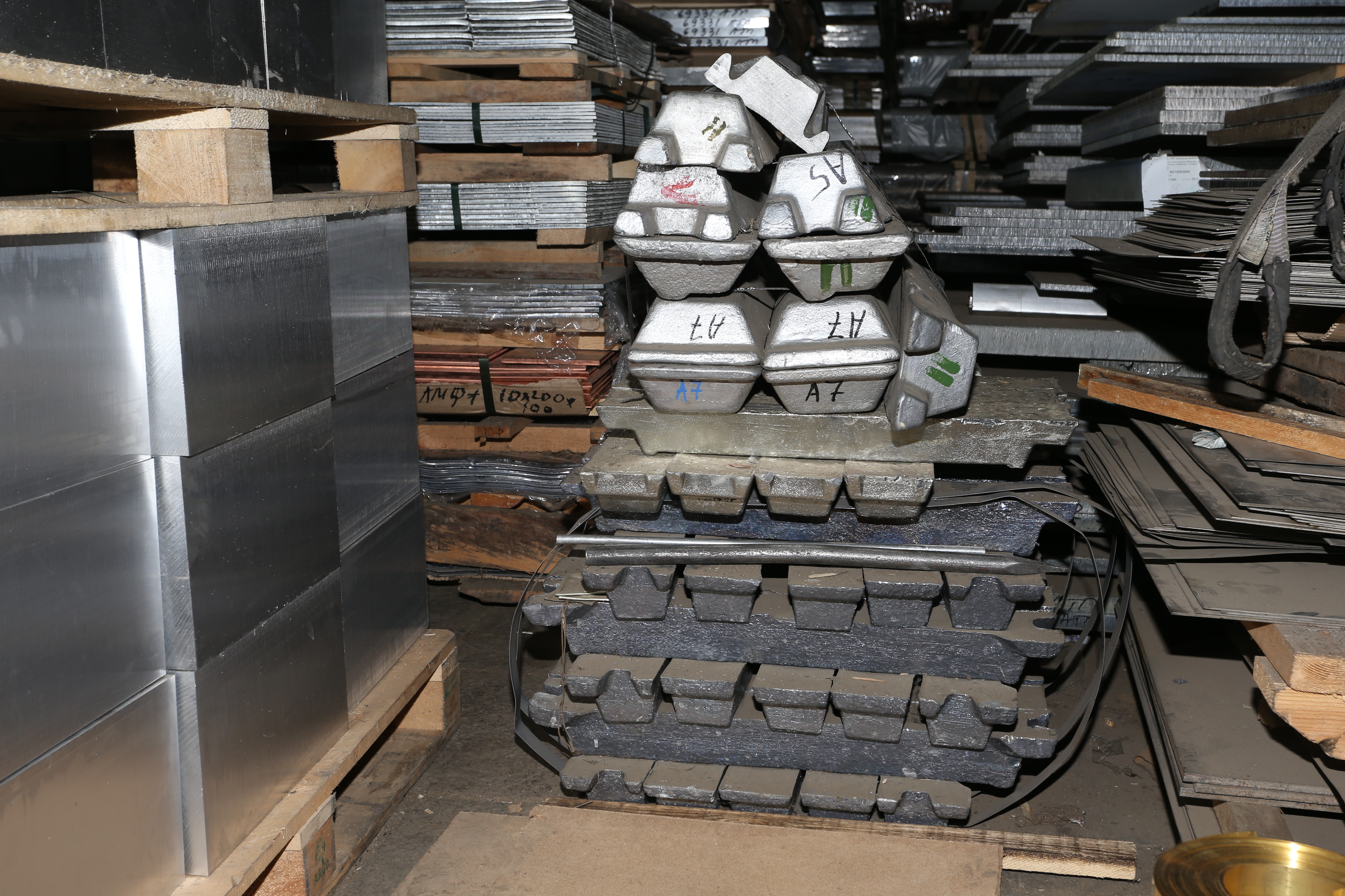

Фото склада, корпус &quot;дальний&quot; (6695 просмотров) <a class='original' href='./download/file.php?id=98873&sid=54ea4239de18f295a9e95b6d97ed71f9&mode=view' target=_blank>Загрузить оригинал (2.79 МБ)</a>
Фото склада, корпус "дальний"

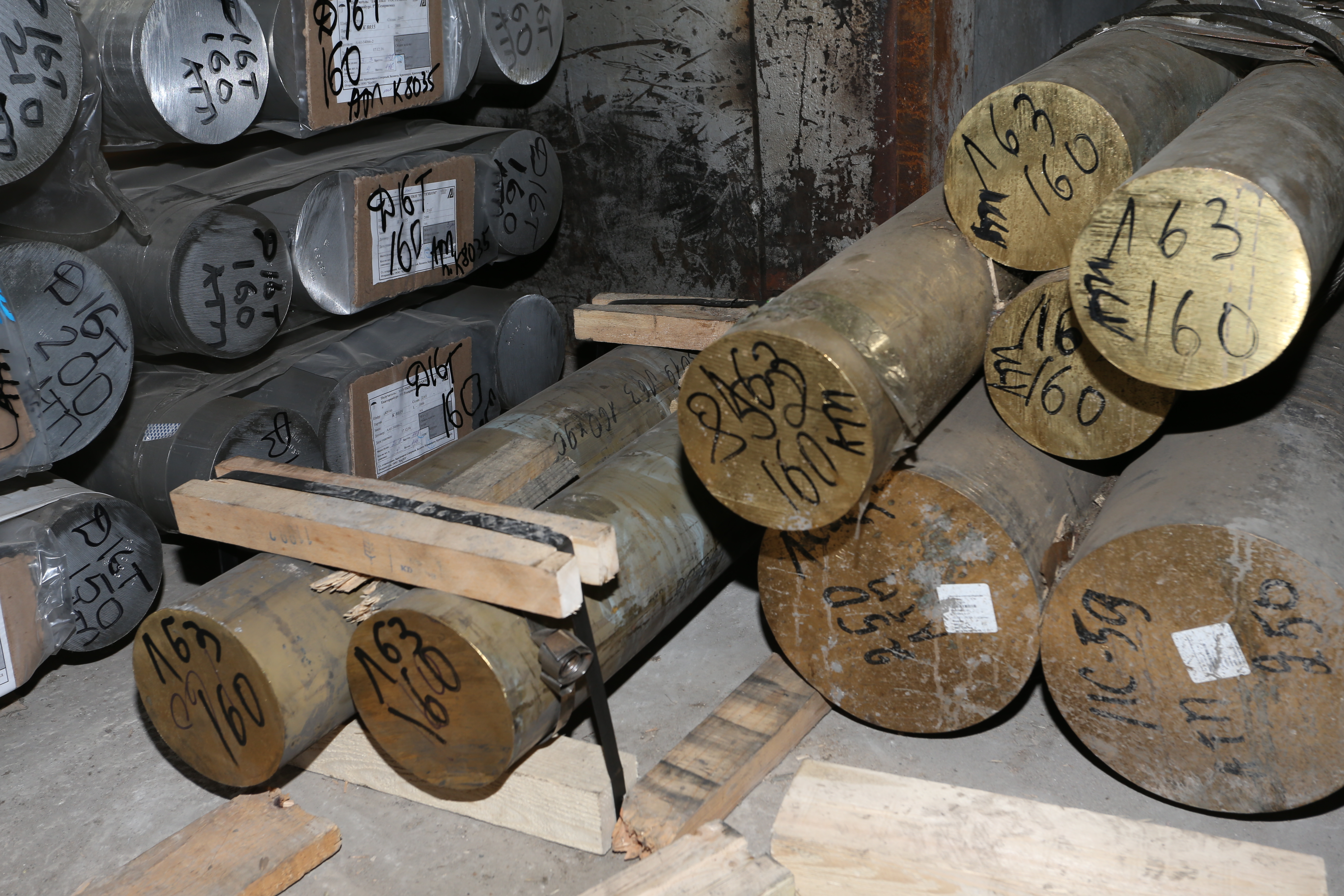

Круги (прутки) алюминиевые больших диаметров Д16Ø480mm (6695 просмотров) <a class='original' href='./download/file.php?id=98883&sid=54ea4239de18f295a9e95b6d97ed71f9&mode=view' target=_blank>Загрузить оригинал (9.87 МБ)</a>
Круги (прутки) алюминиевые больших диаметров АМГ6Ø480mm (6695 просмотров) <a class='original' href='./download/file.php?id=98884&sid=54ea4239de18f295a9e95b6d97ed71f9&mode=view' target=_blank>Загрузить оригинал (9.09 МБ)</a>
H55R1343.JPG (6695 просмотров) <a class='original' href='./download/file.php?id=98886&sid=54ea4239de18f295a9e95b6d97ed71f9&mode=view' target=_blank>Загрузить оригинал (9.53 МБ)</a>
H55R1359.JPG (6695 просмотров) <a class='original' href='./download/file.php?id=98887&sid=54ea4239de18f295a9e95b6d97ed71f9&mode=view' target=_blank>Загрузить оригинал (9.54 МБ)</a>
&quot;Поросята&quot; Ø500mm (6695 просмотров) <a class='original' href='./download/file.php?id=98888&sid=54ea4239de18f295a9e95b6d97ed71f9&mode=view' target=_blank>Загрузить оригинал (9.82 МБ)</a>
"Поросята" Ø500mm

Друзья: чушки свинца С1  и А7-А8 первичные (6199 просмотров) <a class='original' href='./download/file.php?id=103532&sid=54ea4239de18f295a9e95b6d97ed71f9&mode=view' target=_blank>Загрузить оригинал (10.81 МБ)</a>
Аноды цинковые Zn, =10х500х1000мм (6199 просмотров) <a class='original' href='./download/file.php?id=103533&sid=54ea4239de18f295a9e95b6d97ed71f9&mode=view' target=_blank>Загрузить оригинал (8.94 МБ)</a>
Медные аноды (6199 просмотров) <a class='original' href='./download/file.php?id=103534&sid=54ea4239de18f295a9e95b6d97ed71f9&mode=view' target=_blank>Загрузить оригинал (9.45 МБ)</a>
Медные аноды
H55R1754.JPG (6199 просмотров) <a class='original' href='./download/file.php?id=103535&sid=54ea4239de18f295a9e95b6d97ed71f9&mode=view' target=_blank>Загрузить оригинал (7.77 МБ)</a>

Л63 Ф160 и ЛС59-1 Ф250 с АТП--тоже есть в свободном остатке (6199 просмотров) <a class='original' href='./download/file.php?id=103545&sid=54ea4239de18f295a9e95b6d97ed71f9&mode=view' target=_blank>Загрузить оригинал (9.44 МБ)</a>

Первичный алюминий, А99, А85, А8, АК12ОЧ, АК7ПЧ, АК9ПЧ (6177 просмотров) <a class='original' href='./download/file.php?id=103648&sid=54ea4239de18f295a9e95b6d97ed71f9&mode=view' target=_blank>Загрузить оригинал (4.25 МБ)</a>
