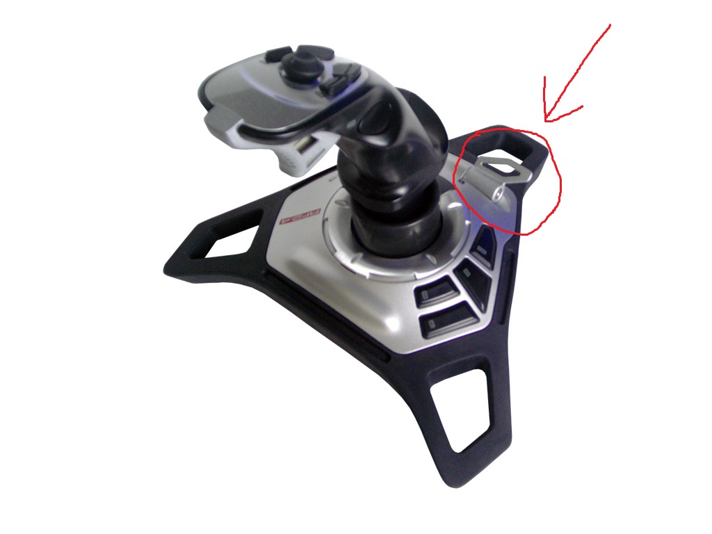

Сделал вариант файла управления джойстиком для 4х осей:
joypad.hal
(24.49 КБ) 1416 скачиваний
Вот эта фигня теперь поворачивет ось А:
logitech-freedom.jpg (7458 просмотров) <a class='original' href='./download/file.php?id=28040&mode=view' target=_blank>Загрузить оригинал (81.4 КБ)</a>
Re: EMC2 LinuxCNC и Joystick
А почему не поворотом ручки? :)
verser
Сообщения: 1853
Репутация: 1282
Откуда: Тбилиси
Сообщение verser »
На повороте ручки уже ось Z стояла :)
Хотя теперь может логичнее и поменять их местами, поворот для поворотной оси само то. Это совсем просто, кому захочется вот здесь перетусовать можно оси

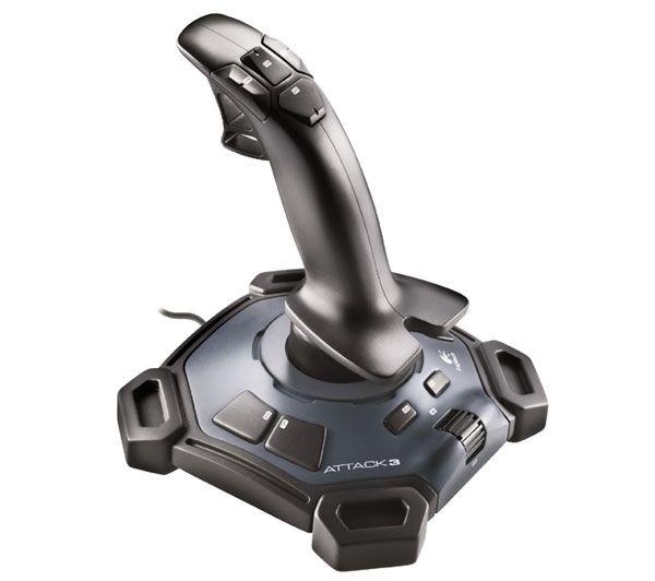

verser писал(а):Скажу что чертовски удобно иметь джойстик рядом со станком
Вполне согласен ,у меня конфигурация Linuxcnc -5i25+7i77+7i64 пока на рабочем столе ,тестирую разньйе
функции , вьйучит перед монтаж на станке.Нашел Joystick Logitech Attack3 ,очен понравилас что в конфигурация
можно вьйбрат работа с Joystick ,найти устройство и тестироват пиньй .Кроме кнопочки у Attack3 имеет и :
input.0.abs-x-counts 0 - 127 - 255
input.0.abs-y-counts 0 - 127 - 255
input.0.abs-z-counts 0 - 127 - 255
Для тестирование я их пока не пользую ,для соответний Jog взял пиньй на Х и У в негативе,в поситиве .
Запустил и все заработало ,но....когда нажимаем жойстик влево например -Х ,чуть чуть вперед включается и -У .
Для жойстика так и надо ,но на станок мне не хочется чтоб ето бьйло .
У Вас исправлено ето ?

dinkata писал(а): Запустил и все заработало ,но....когда нажимаем жойстик влево например -Х ,чуть чуть вперед включается и -У .
Думаю, что так быть не должно. За этим безобразием следит компонент deadzone:
setp deadzone.0.center 		0
setp deadzone.0.threshhold	.5
setp deadzone.1.center 		0
setp deadzone.1.threshhold	.5
setp deadzone.2.center 		0
setp deadzone.2.threshhold	.8
setp deadzone.6.center 		0
setp deadzone.6.threshhold	.5
setp deadzone.3.center 		511
setp deadzone.3.threshhold	20
setp deadzone.4.center 		511
setp deadzone.4.threshhold	20
setp deadzone.5.center 		127
setp deadzone.5.threshhold	20
setp deadzone.7.center 		127
setp deadzone.7.threshhold	20
- в его пинах определяются абсолютные центры осей и сами мертвые зоны вокруг этих центров. Для разных моделей джойстиков эти параметры нужно подбирать индивидуально.

verser писал(а):Для разных моделей джойстиков эти параметры нужно подбирать индивидуально.
Спасибо , буду пользоват ваш хал как основа .
