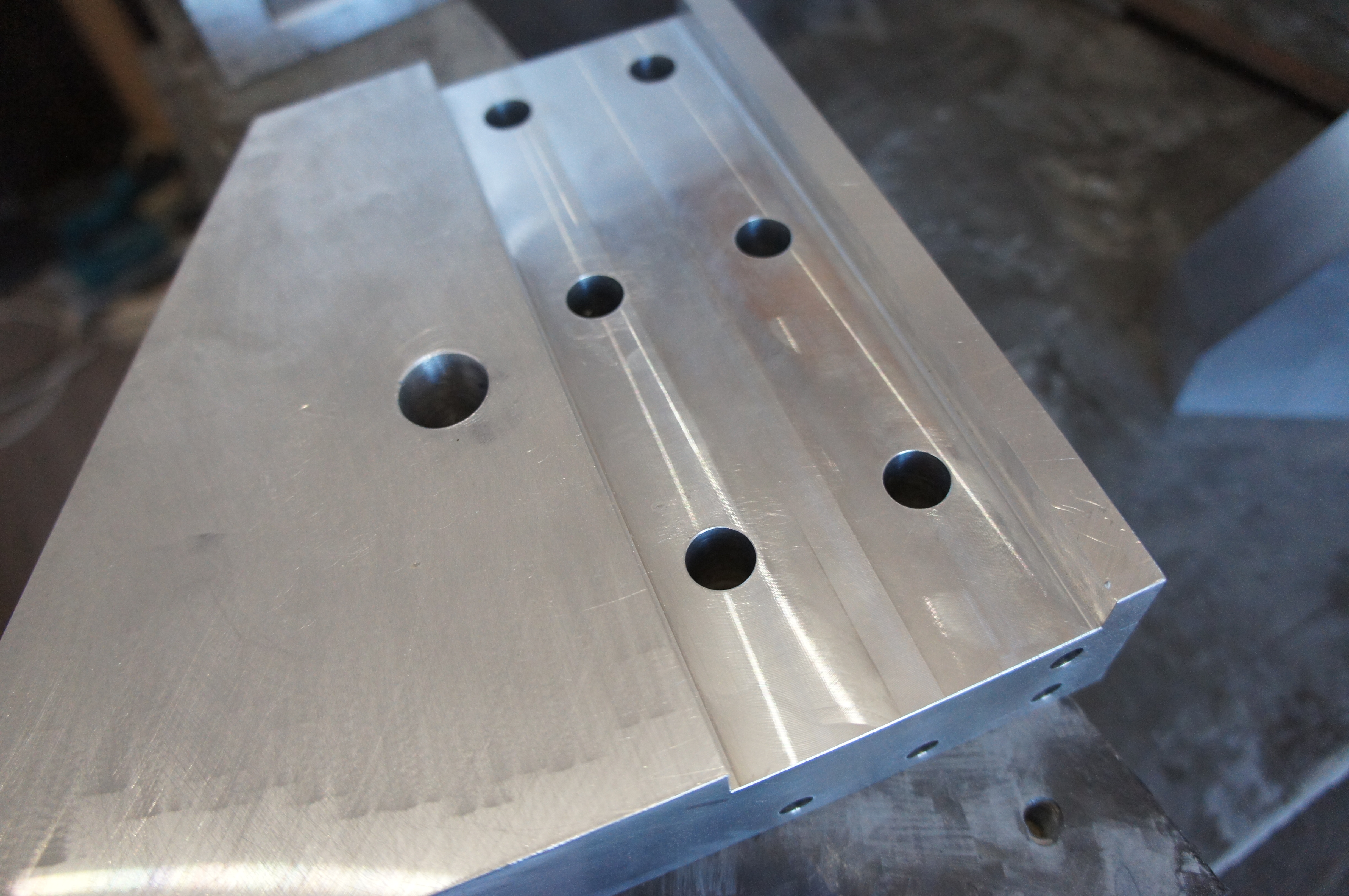

Тем временем мне сделали еще пару деталюшек - стойки портала У.
Сделали хорошо и не дорого, но как всегда не без ложки дегтя.

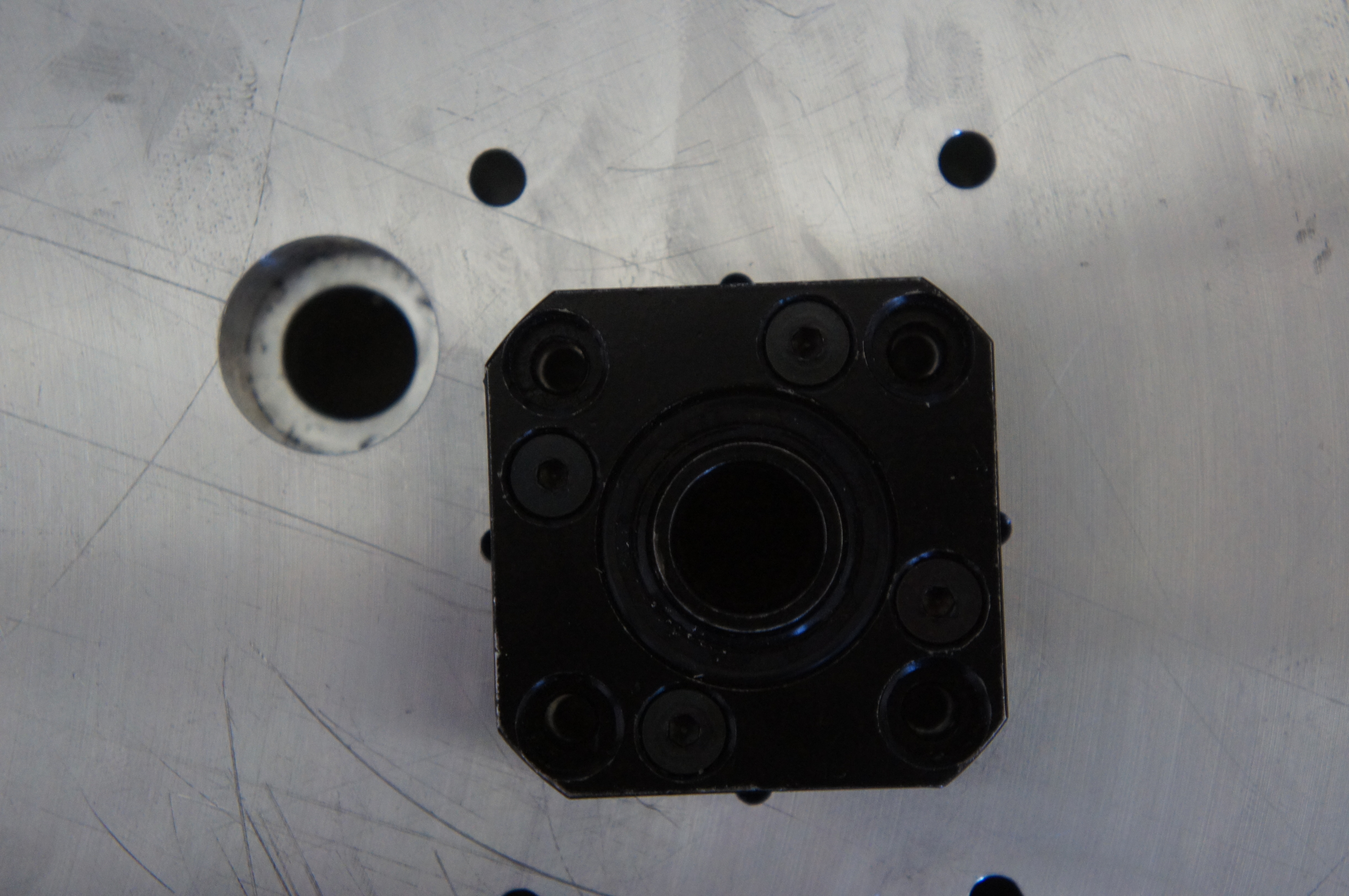

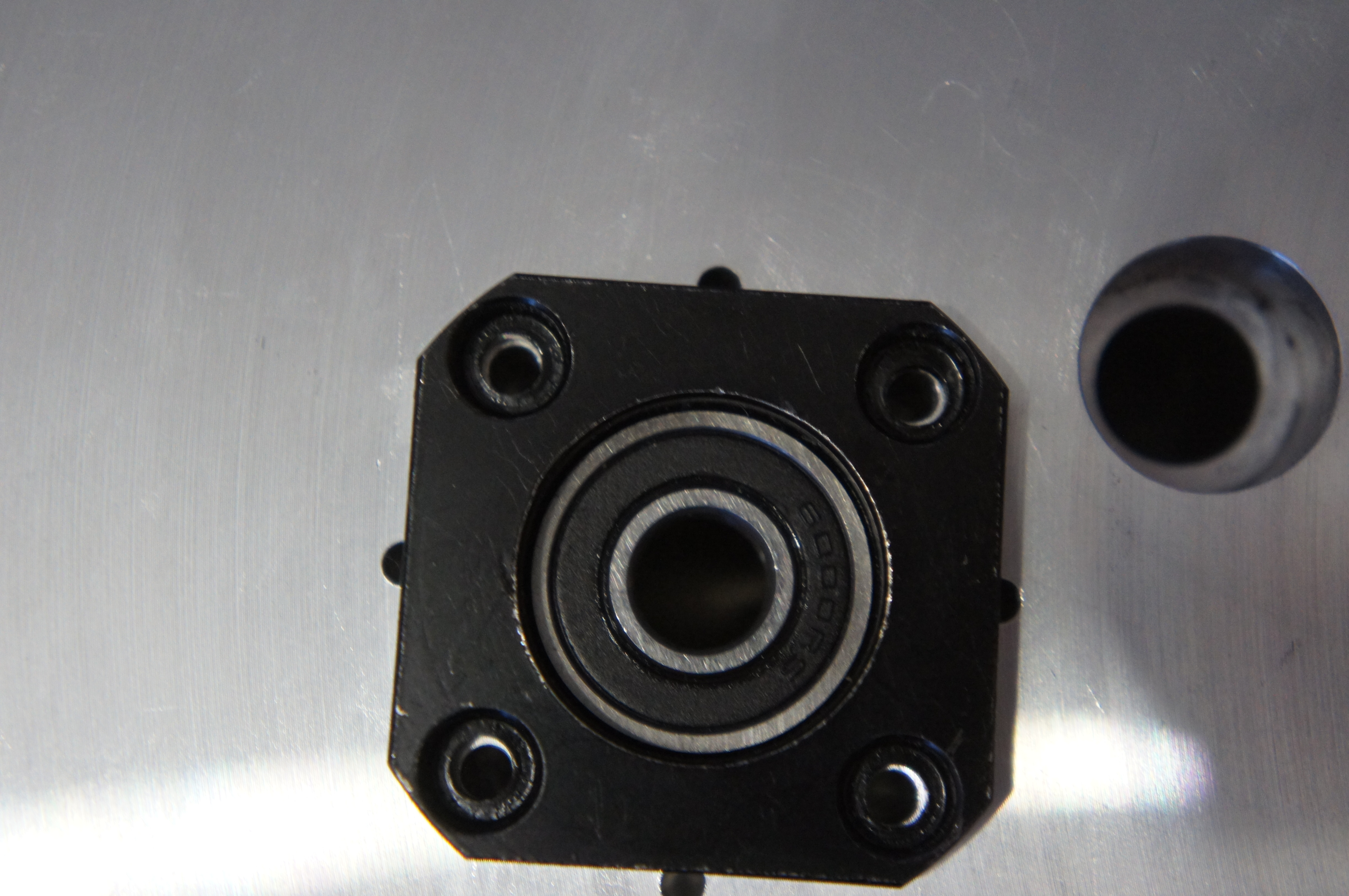

А ложка дегтя вот в чем...
Первый раз отверстия для крепления опоры ШВП под резьбу М4 сделали не 3.3 мм, как положено, а 3.8. Да еще на 1.3 мм недоточили посадочное место самой опоры. Позвонил, отдал на переделку.
Сегодня забрал. Теперь отверстия диаметра какого надо, но... Немного не там, где нужно.
Фиксирующая опора винта. Все совпадает, но диаметр больше, чем надо. (4313 просмотров) <a class='original' href='./download/file.php?id=109423&mode=view' target=_blank>Загрузить оригинал (4.03 МБ)</a>
Переделанная фиксирующая опора. Вроде все нормально. (4313 просмотров) <a class='original' href='./download/file.php?id=109424&mode=view' target=_blank>Загрузить оригинал (4.03 МБ)</a>
Плавающая опора - первый вариант. Все соосно (почти), но не тот диаметр. (4313 просмотров) <a class='original' href='./download/file.php?id=109425&mode=view' target=_blank>Загрузить оригинал (4.03 МБ)</a>
Плавающая опора - второй вариант. Отверстия какие надо, но немного не там, где надо. (4313 просмотров) <a class='original' href='./download/file.php?id=109426&mode=view' target=_blank>Загрузить оригинал (4.59 МБ)</a>
Вот теперь я в раздумьях, как это победить. Либо рассверливать отверстия в самой опоре, чтобы они совпадали с отверстиями в детали и крутить болтами М4.
Либо резать резьбу М5 в первоначальных отверстиях, и немного рассверливать отверстия в опоре, чтобы туда залез 5мм винт.
Либо повернуть опору на новое место и просверлить третий вариант отверстий прямо по месту...
Вроде не смертельно, но неприятно, когда после ЧПУ приходится дорабатывать напильником. Прям как в том анекдоте))

Решил пока не сверлить новых дырок, ибо это никогда не поздно)) А попробовать использовать имеющиеся.
Что и вышло вполне себе удачно... В первоначальных больших отверстиях нарезал резьбу М5, рассверлил отверстия в опорах и раззенковал посадочные места под головки болтов с М4 на М5.
Все встало чудесно) Думаю, сделаю тоже самое с фиксирующей опорой. Бонусом получим чуть более прочные болты крепления))
Но все больше склоняюсь к покупке новых нормальных опор...
На плавающей опоре подшипник нихрена не плавающий. Посажен в хороший такой натяг, руками не сдвинуть вообще. Плюс посадочное место покрашено краской. Может, поэтому и сидит плотно...

Umnik писал(а):На плавающей опоре подшипник нихрена не плавающий. Посажен в хороший такой натяг, руками не сдвинуть вообще. Плюс посадочное место покрашено краской. Может, поэтому и сидит плотно...
Это не настоящие опоры, а дешёвые подделки. Настоящие опоры не крашенные, а воронёные и подшипники там не "приклеены на краску". Наверняка ещё и в упорной опоре стоят обычные радиальные подшипники и швп в ней будет иметь осевой люфт...
В плавающей опоре надо соскребать внутри краску, вынимать подшипник и хорошо зачищать внутреннюю поверхность, чтоб подшипник двигался. С упорной сложнее...
