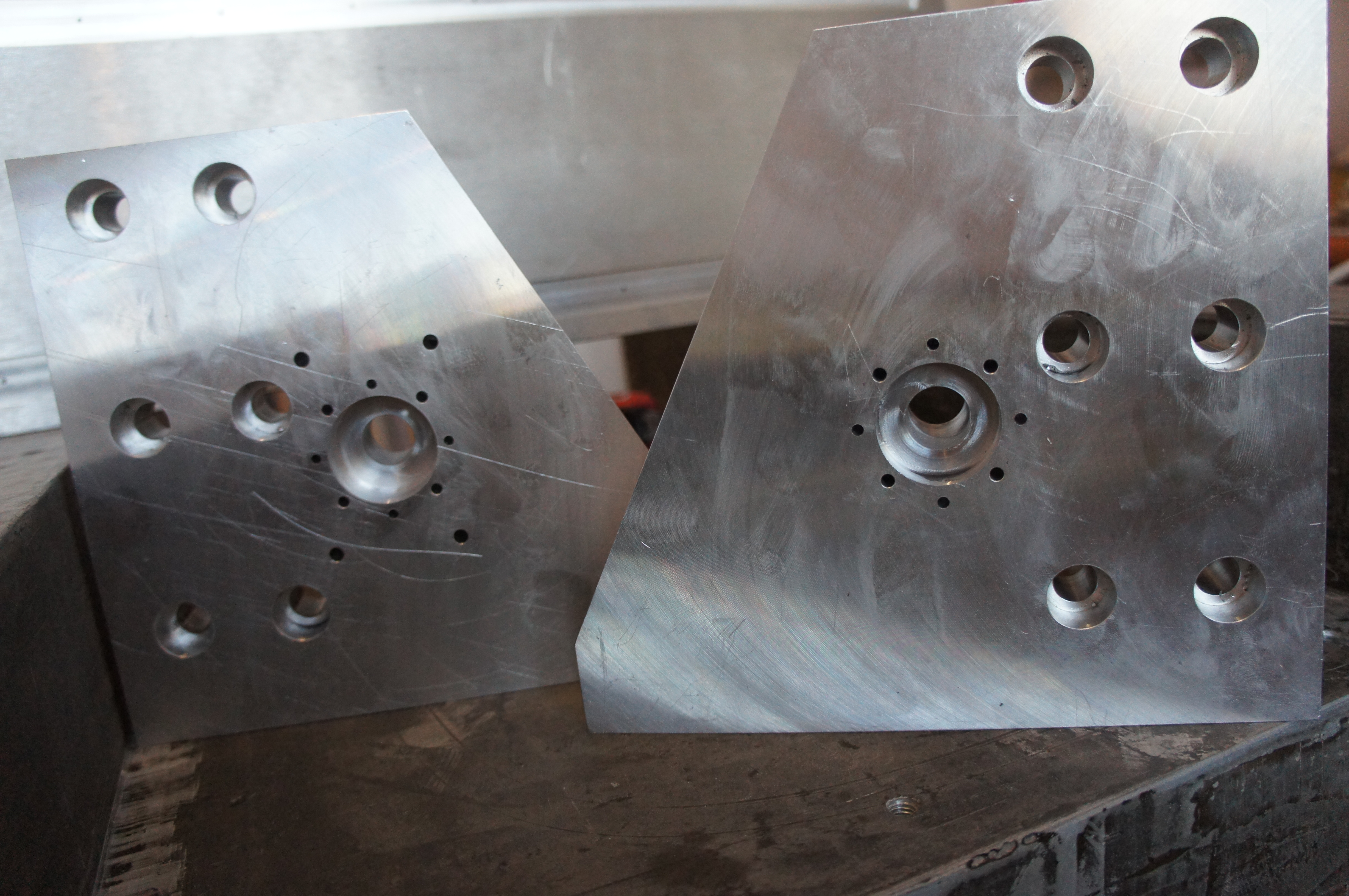

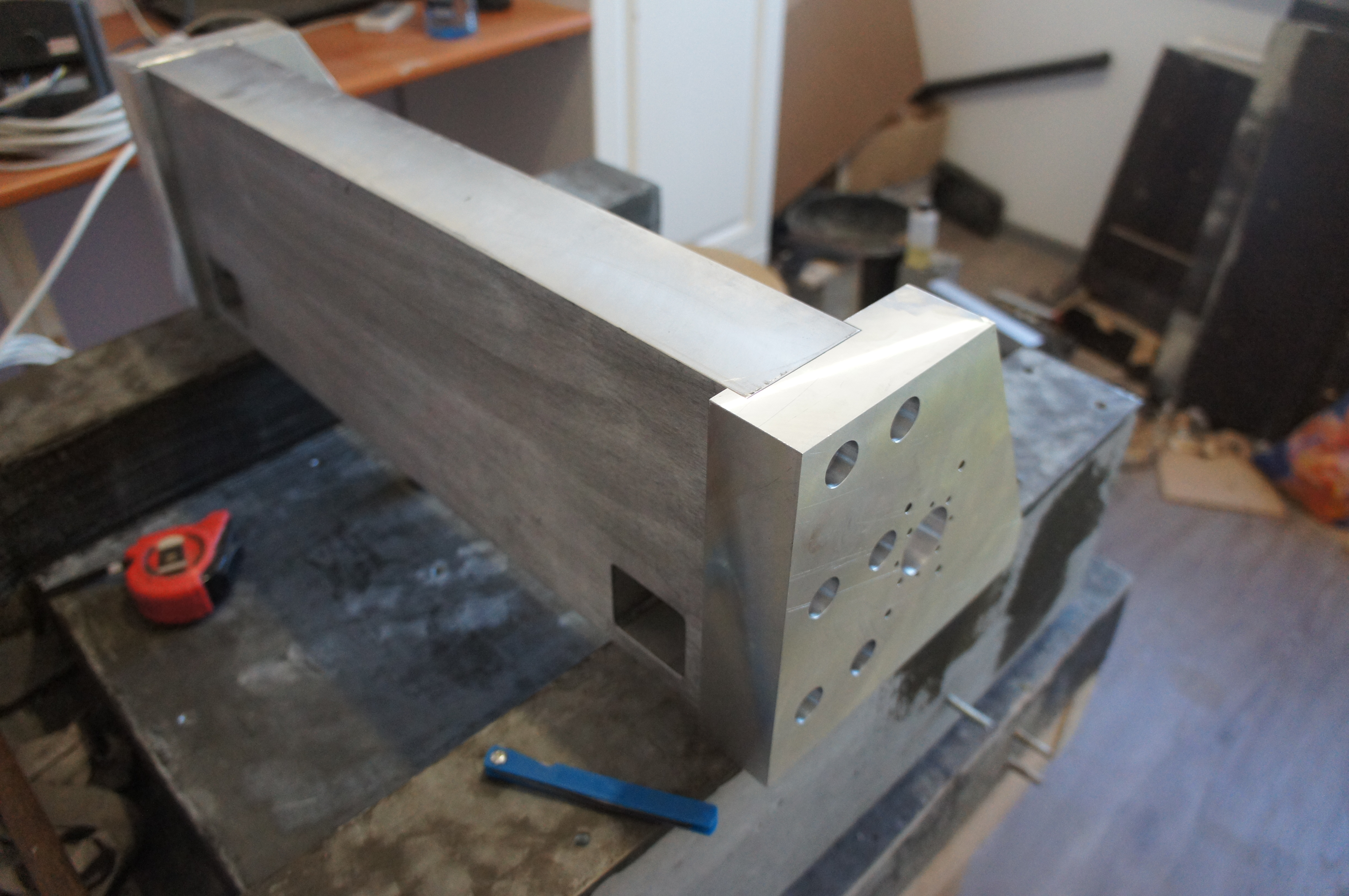

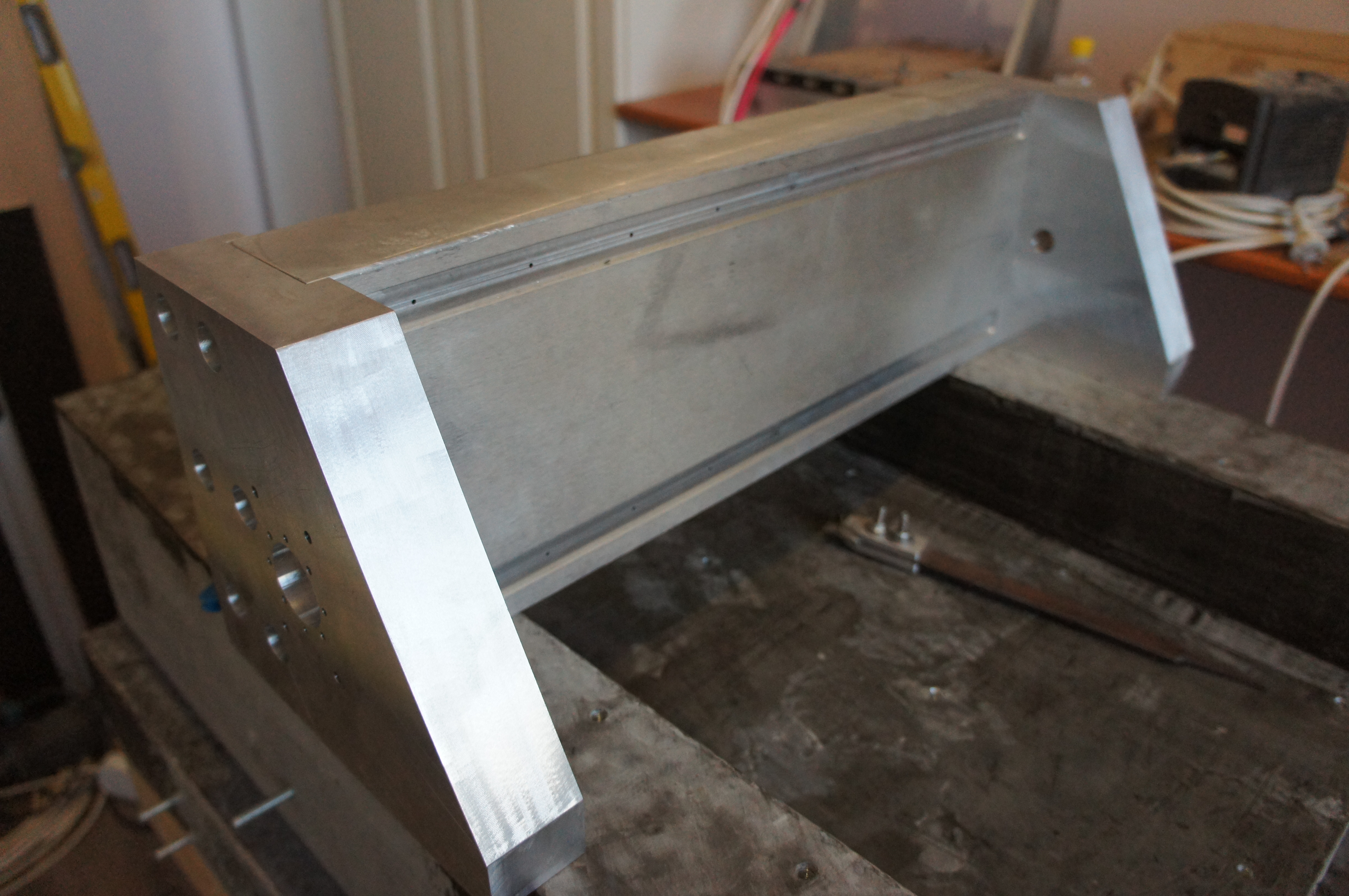

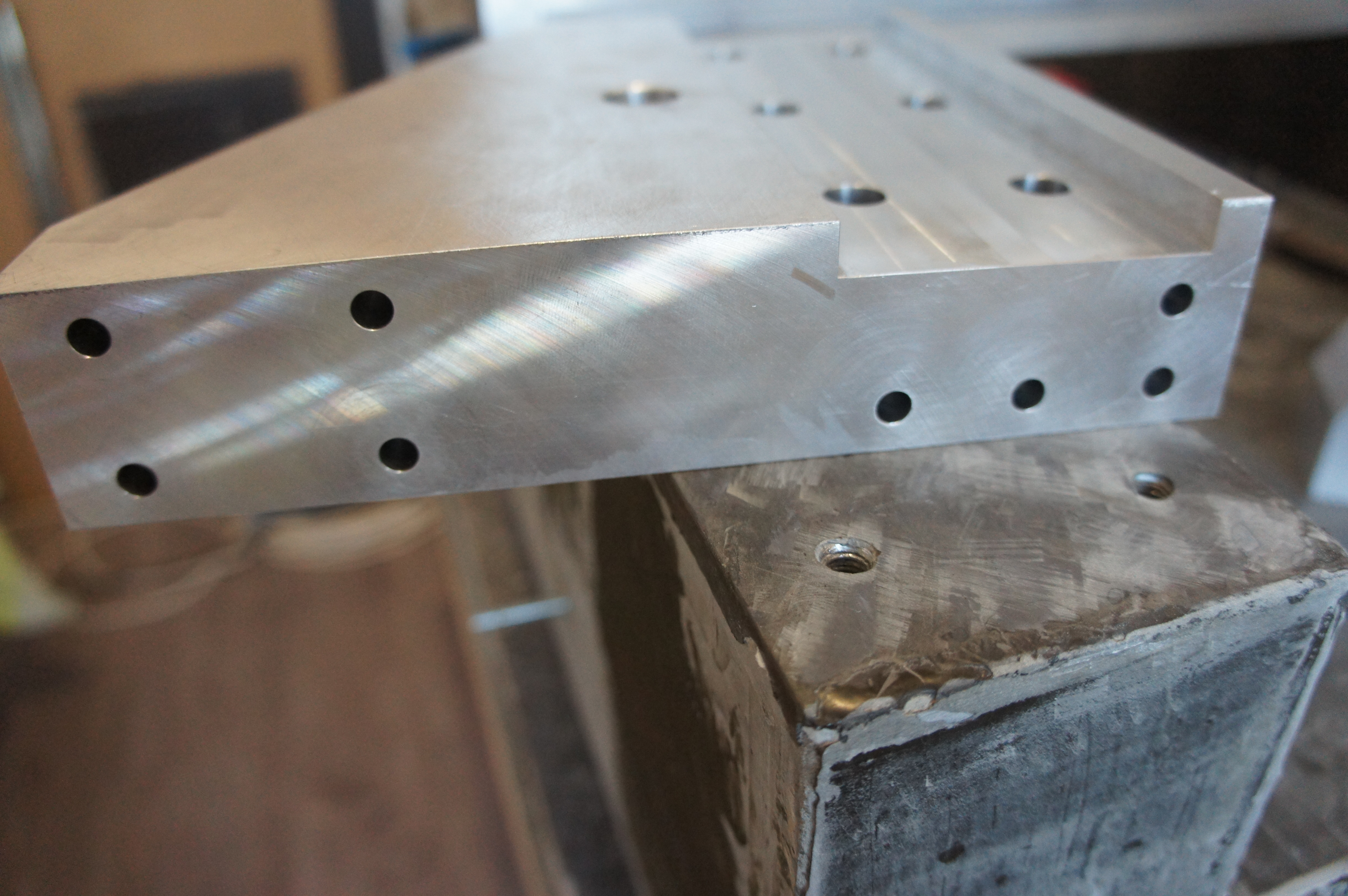

Тем временем мне сделали еще пару деталюшек - стойки портала У.
Сделали хорошо и не дорого, но как всегда не без ложки дегтя.
DSC03332.JPG (4445 просмотров) <a class='original' href='./download/file.php?id=109416&mode=view' target=_blank>Загрузить оригинал (4.72 МБ)</a>
DSC03333.JPG (4445 просмотров) <a class='original' href='./download/file.php?id=109417&mode=view' target=_blank>Загрузить оригинал (4.53 МБ)</a>
DSC03334.JPG (4445 просмотров) <a class='original' href='./download/file.php?id=109418&mode=view' target=_blank>Загрузить оригинал (4.59 МБ)</a>
DSC03337.JPG (4445 просмотров) <a class='original' href='./download/file.php?id=109421&mode=view' target=_blank>Загрузить оригинал (4.63 МБ)</a>
DSC03335.JPG (4445 просмотров) <a class='original' href='./download/file.php?id=109419&mode=view' target=_blank>Загрузить оригинал (4.34 МБ)</a>
DSC03336.JPG (4445 просмотров) <a class='original' href='./download/file.php?id=109420&mode=view' target=_blank>Загрузить оригинал (4.38 МБ)</a>

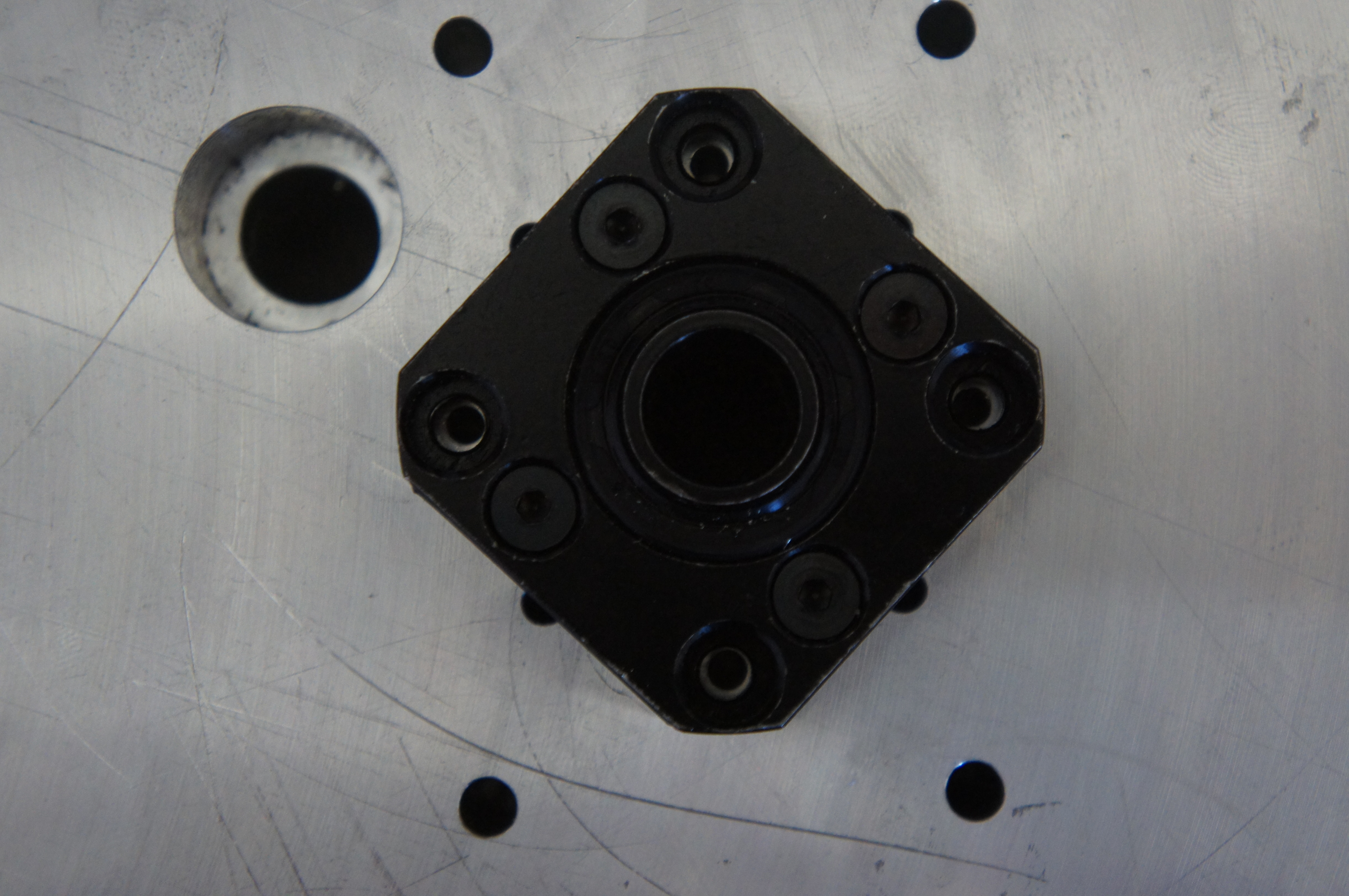

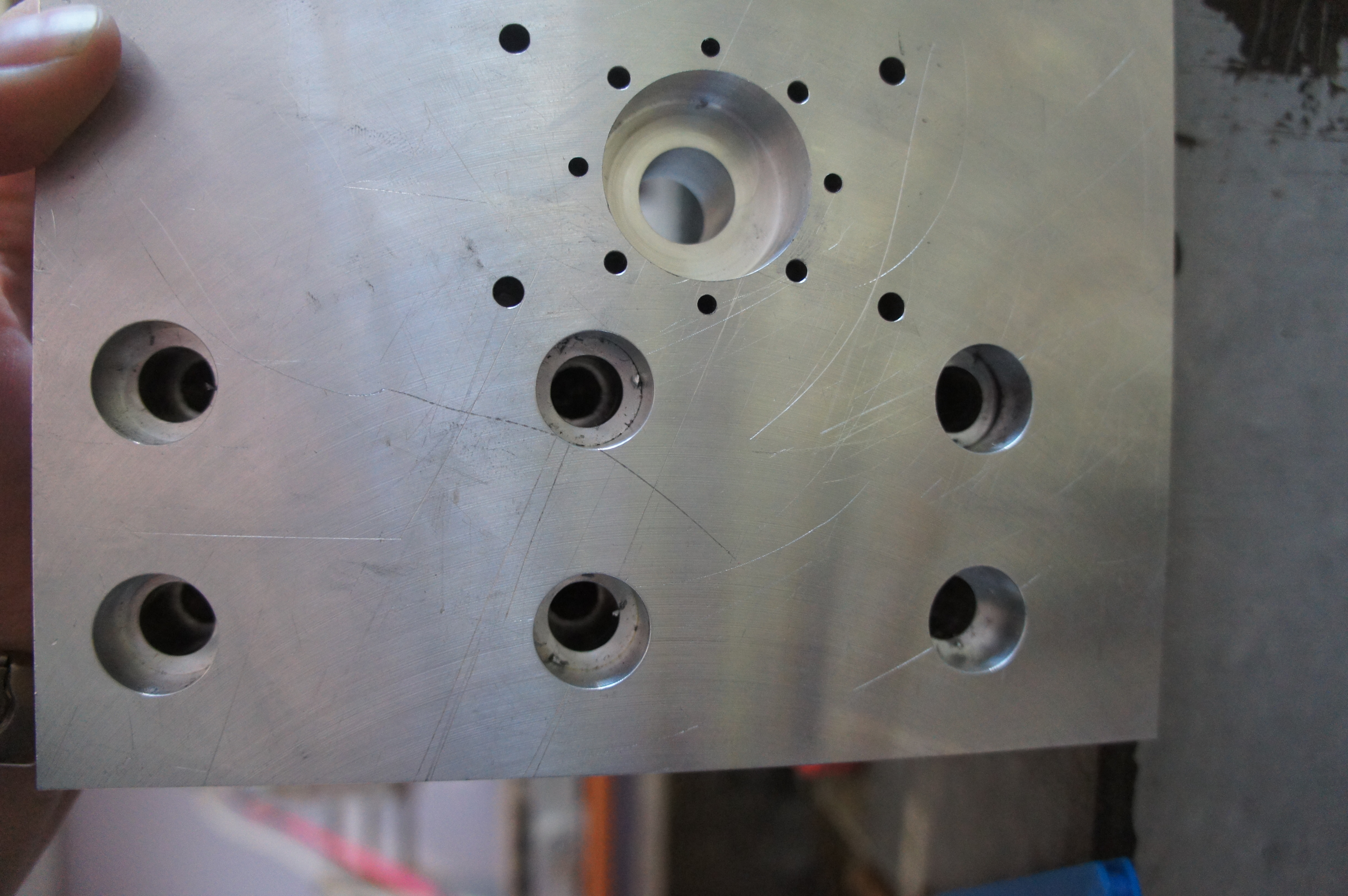

А ложка дегтя вот в чем...
Первый раз отверстия для крепления опоры ШВП под резьбу М4 сделали не 3.3 мм, как положено, а 3.8. Да еще на 1.3 мм недоточили посадочное место самой опоры. Позвонил, отдал на переделку.
Сегодня забрал. Теперь отверстия диаметра какого надо, но... Немного не там, где нужно.

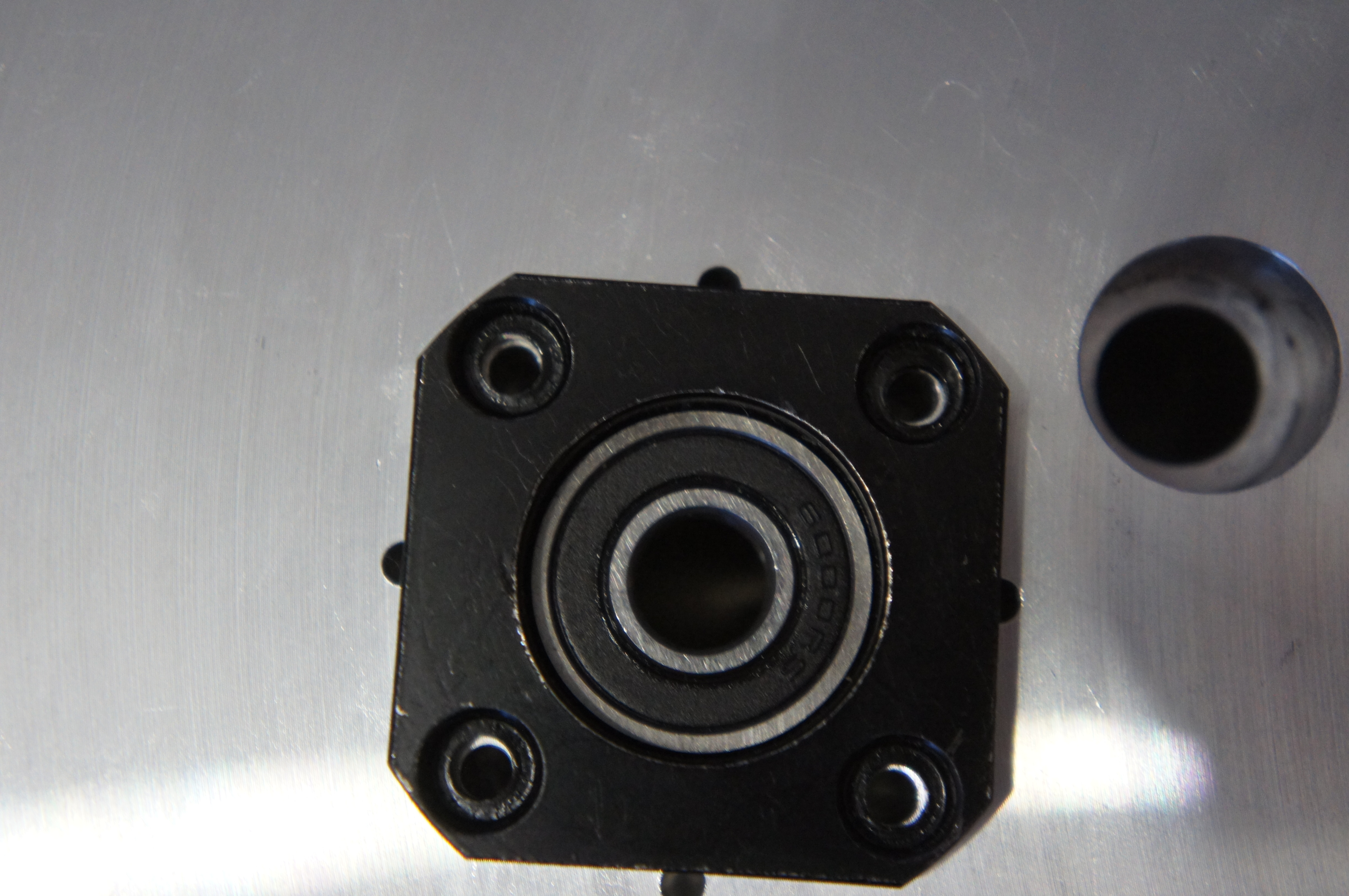

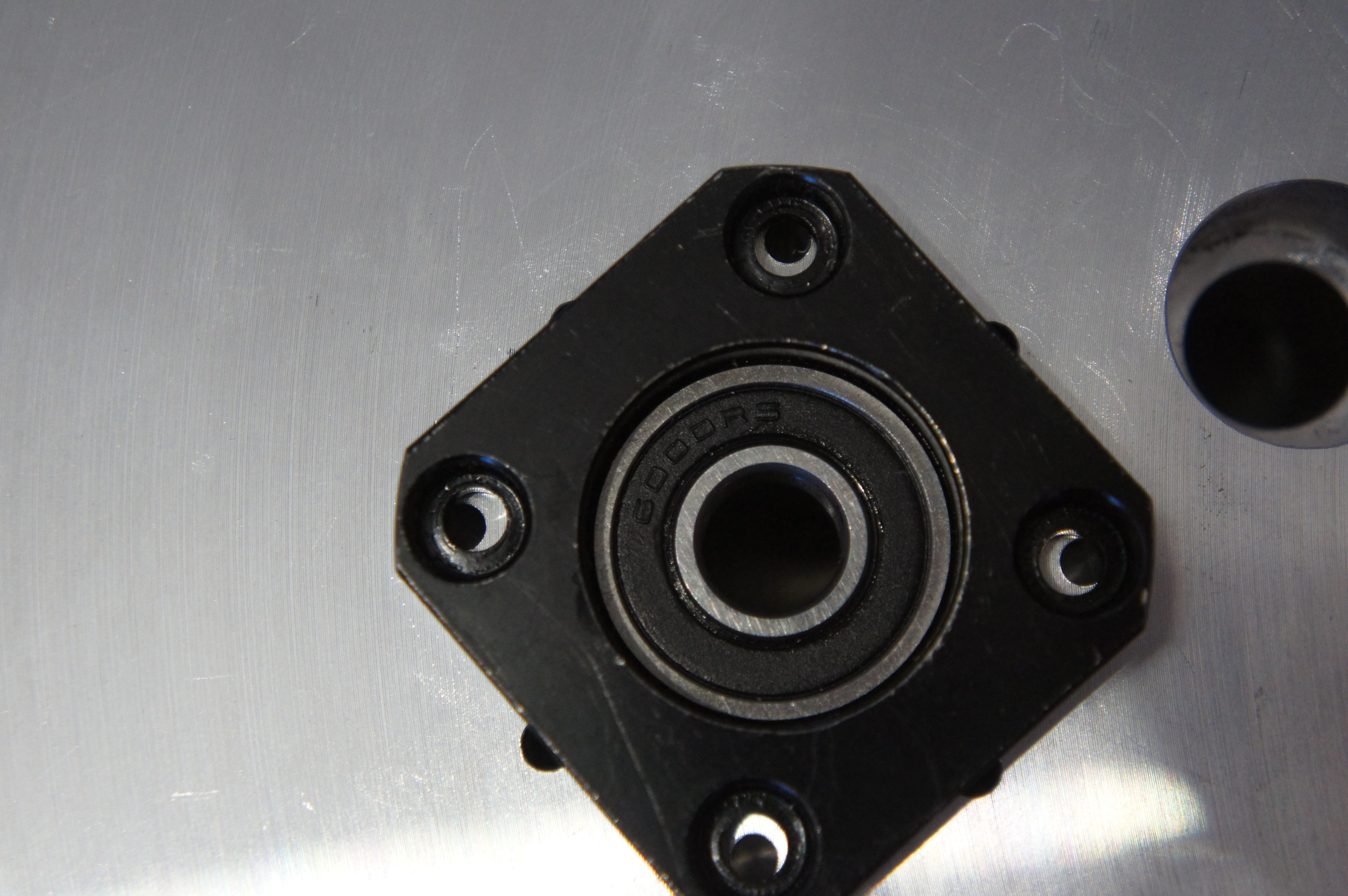

Фиксирующая опора винта. Все совпадает, но диаметр больше, чем надо. (4445 просмотров) <a class='original' href='./download/file.php?id=109423&mode=view' target=_blank>Загрузить оригинал (4.03 МБ)</a>
Переделанная фиксирующая опора. Вроде все нормально. (4445 просмотров) <a class='original' href='./download/file.php?id=109424&mode=view' target=_blank>Загрузить оригинал (4.03 МБ)</a>

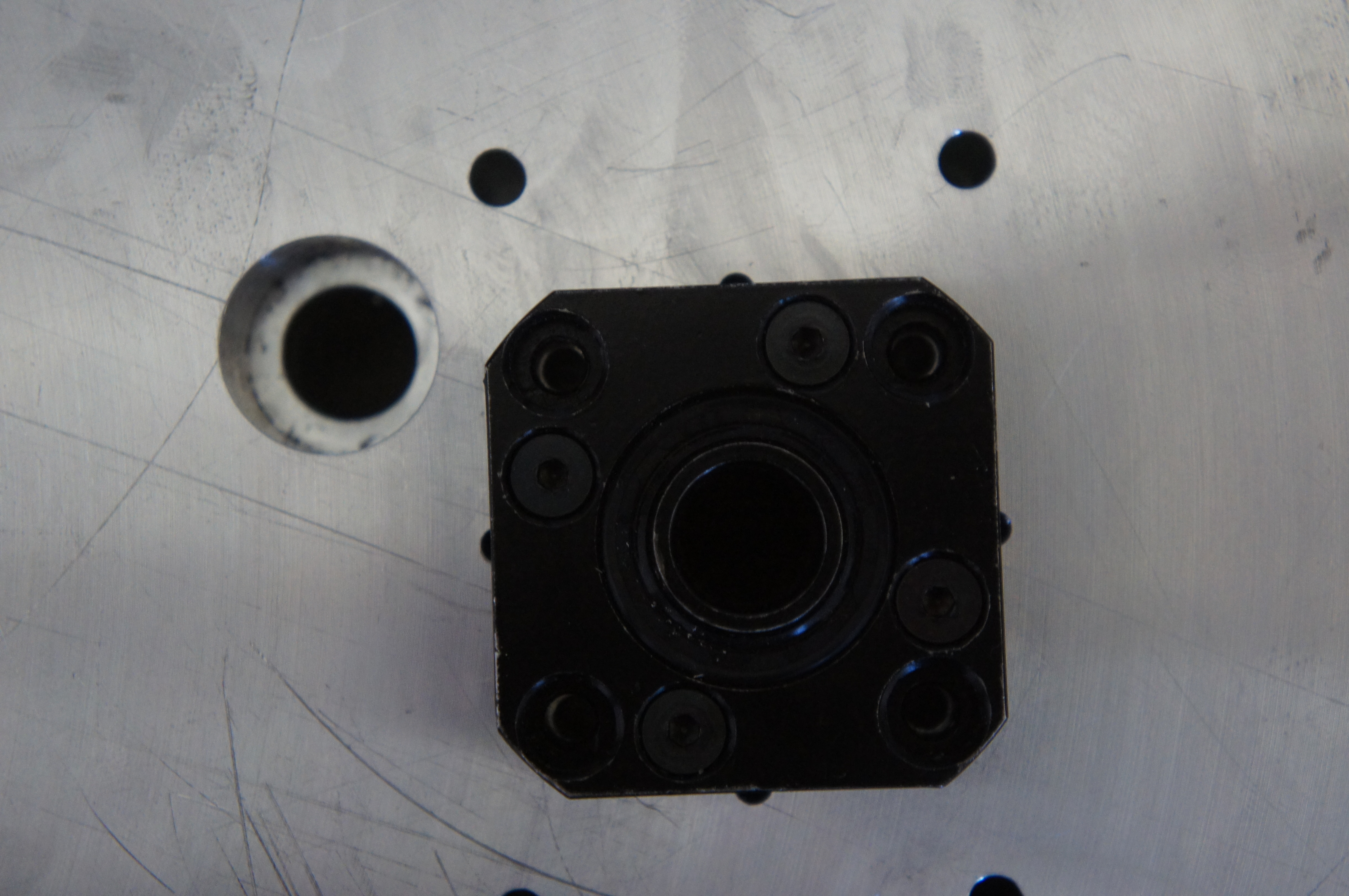

Плавающая опора - первый вариант. Все соосно (почти), но не тот диаметр. (4445 просмотров) <a class='original' href='./download/file.php?id=109425&mode=view' target=_blank>Загрузить оригинал (4.03 МБ)</a>
Плавающая опора - второй вариант. Отверстия какие надо, но немного не там, где надо. (4445 просмотров) <a class='original' href='./download/file.php?id=109426&mode=view' target=_blank>Загрузить оригинал (4.59 МБ)</a>
Вот теперь я в раздумьях, как это победить. Либо рассверливать отверстия в самой опоре, чтобы они совпадали с отверстиями в детали и крутить болтами М4.
Либо резать резьбу М5 в первоначальных отверстиях, и немного рассверливать отверстия в опоре, чтобы туда залез 5мм винт.
Либо повернуть опору на новое место и просверлить третий вариант отверстий прямо по месту...
Вроде не смертельно, но неприятно, когда после ЧПУ приходится дорабатывать напильником. Прям как в том анекдоте))
Udjin
Сообщения: 2072
Репутация: 1248
Re: Проект станка из алюминия 1000*800
Сообщение Udjin »
Вкрутить алюминиевые болты на локтайт сильной фиксации. Просверлить отверстия заново и нарезать резьбы. Но уже по месту.
Другой вариант - рассверлить до бОльшего диаметра, вкрутить стальные болты, из мягкой стали, обрезать-шлифануть и резать резьбы уже засверлив болты по месту.
Третий вариант - нагреть, запаять припоем по алюминию.
Четвёртый - просто довернуть опоры :-))
PS
Если опора утапливается. Четвёртый вариант отпадает.

Umnik писал(а):Либо повернуть опору на новое место и просверлить третий вариант отверстий прямо по месту...
и при этом ещё минимум 2 попытки. а то и 4, если прям ужаться.
ничего криминального, если не высверлить там 40 отверстий по кругу :)

Решил пока не сверлить новых дырок, ибо это никогда не поздно)) А попробовать использовать имеющиеся.
Что и вышло вполне себе удачно... В первоначальных больших отверстиях нарезал резьбу М5, рассверлил отверстия в опорах и раззенковал посадочные места под головки болтов с М4 на М5.
Все встало чудесно) Думаю, сделаю тоже самое с фиксирующей опорой. Бонусом получим чуть более прочные болты крепления))
Но все больше склоняюсь к покупке новых нормальных опор...
На плавающей опоре подшипник нихрена не плавающий. Посажен в хороший такой натяг, руками не сдвинуть вообще. Плюс посадочное место покрашено краской. Может, поэтому и сидит плотно...
Umnik писал(а):На плавающей опоре подшипник нихрена не плавающий. Посажен в хороший такой натяг, руками не сдвинуть вообще. Плюс посадочное место покрашено краской. Может, поэтому и сидит плотно...
Это не настоящие опоры, а дешёвые подделки. Настоящие опоры не крашенные, а воронёные и подшипники там не "приклеены на краску". Наверняка ещё и в упорной опоре стоят обычные радиальные подшипники и швп в ней будет иметь осевой люфт...
В плавающей опоре надо соскребать внутри краску, вынимать подшипник и хорошо зачищать внутреннюю поверхность, чтоб подшипник двигался. С упорной сложнее...
