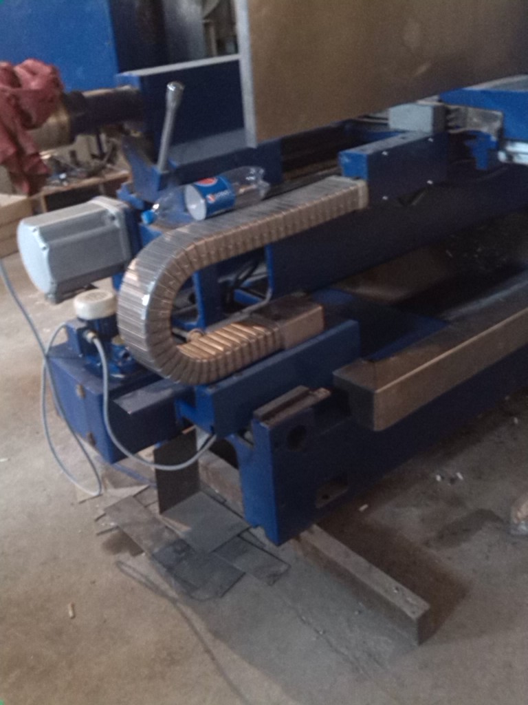

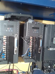

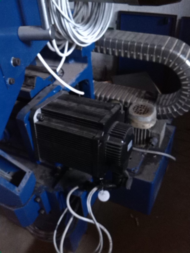

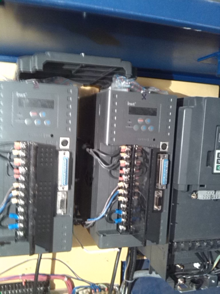

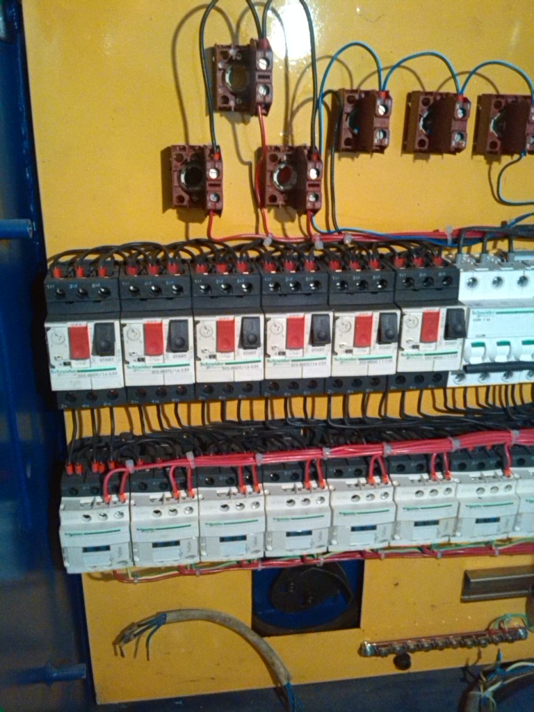

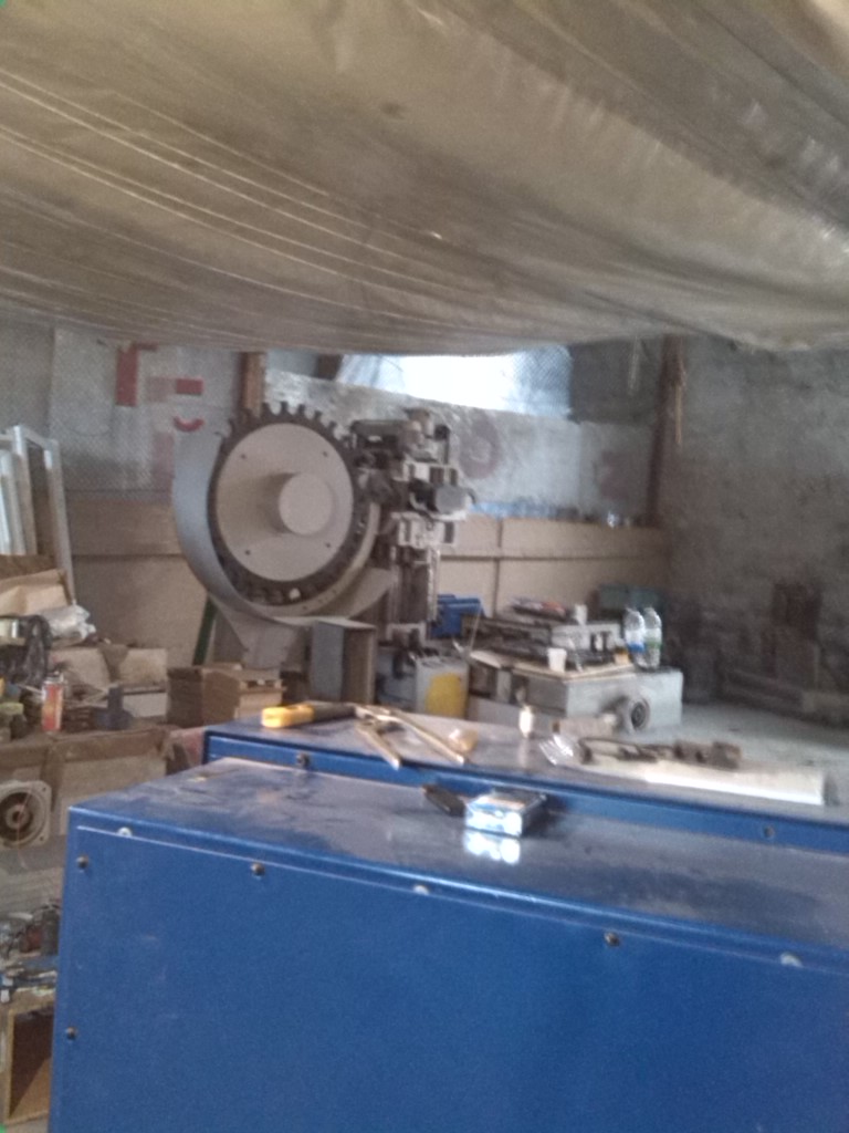

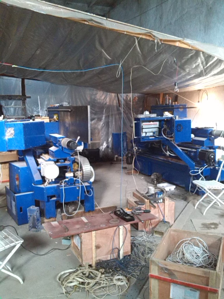

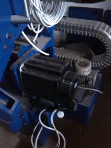

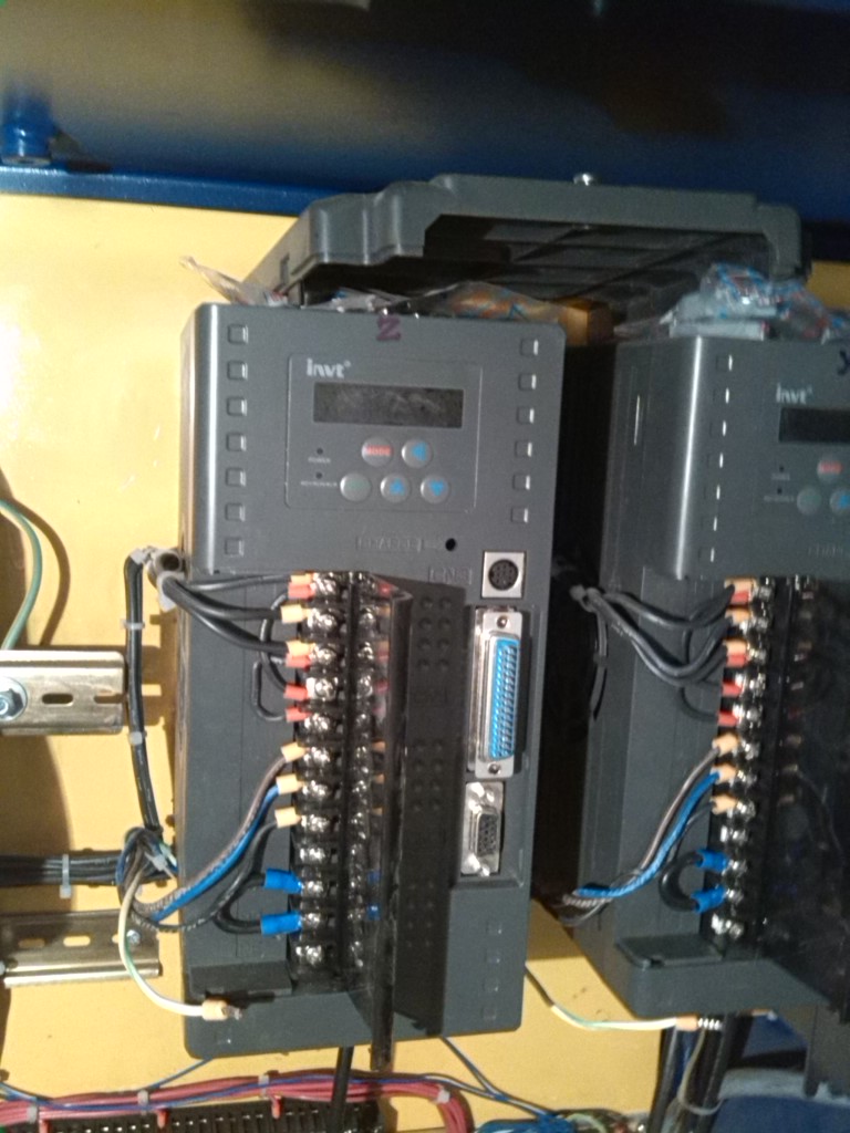

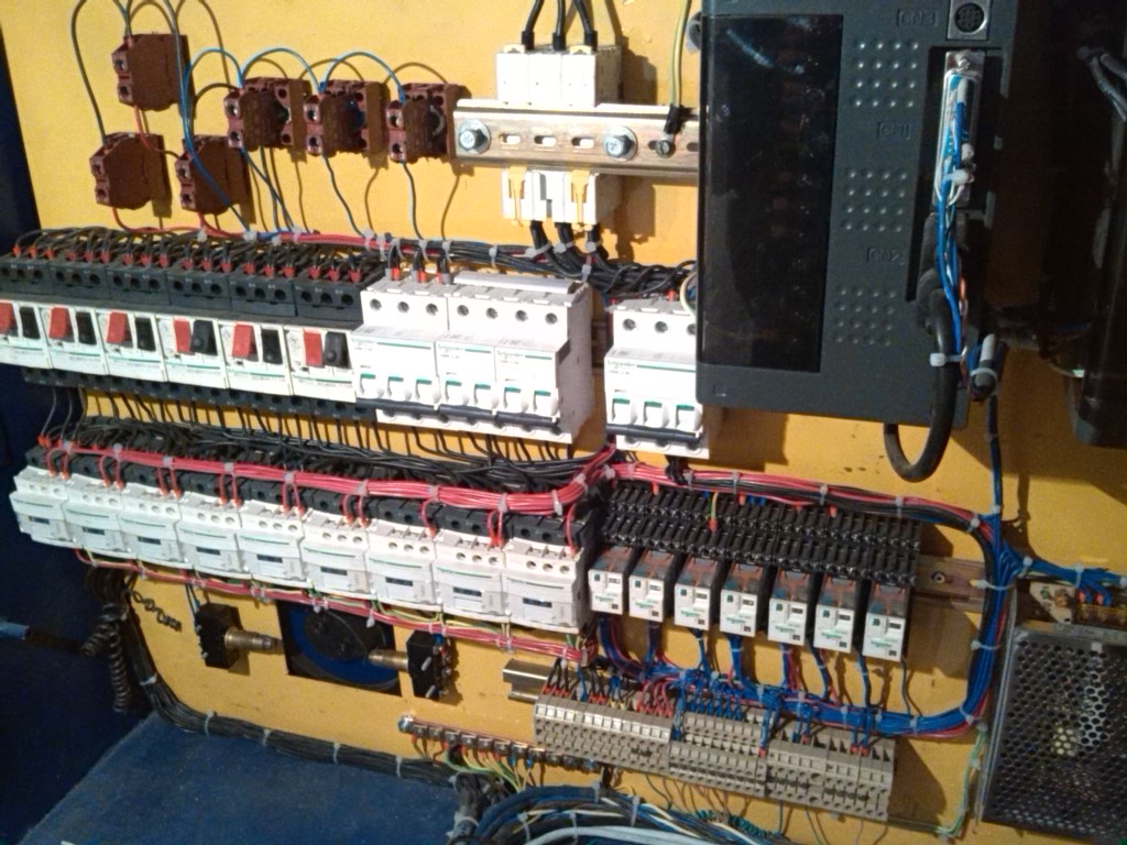

И очередной 16А20Ф3 в г.Кишинев (Молдавия) второй на всю Молдавию. Сразу-фото на телефон не ахти, падал много- рабочая лошадка.Все тот же комплект LinuxCNC +5i25+7i77/ Одно отличие от первого на осях привода (серво) INVT вместе с двигателями.
мотор инвт на  оси Z (3967 просмотров) <a class='original' href='./download/file.php?id=35719&mode=view' target=_blank>Загрузить оригинал (143.62 КБ)</a>
мотор инвт на оси Z
Автоматика и защита Шнайдер (3967 просмотров) <a class='original' href='./download/file.php?id=35720&mode=view' target=_blank>Загрузить оригинал (226.17 КБ)</a>
А вот и чудо серваки ИНВТ (3967 просмотров) <a class='original' href='./download/file.php?id=35721&mode=view' target=_blank>Загрузить оригинал (175.8 КБ)</a>
Они же ближе (3967 просмотров) <a class='original' href='./download/file.php?id=35722&mode=view' target=_blank>Загрузить оригинал (171.46 КБ)</a>
Они же ближе

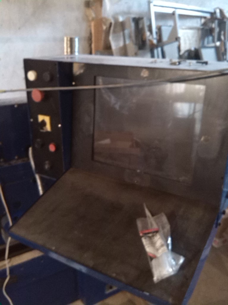

Заготовка пульта (3967 просмотров) <a class='original' href='./download/file.php?id=35723&mode=view' target=_blank>Загрузить оригинал (130.07 КБ)</a>
Заготовка пульта

Станок из начала темы слева (серваки Болгария) справа новый (Серваки ИНВТ Китай) (3967 просмотров) <a class='original' href='./download/file.php?id=35728&mode=view' target=_blank>Загрузить оригинал (232.7 КБ)</a>

Оба станка в работе, еще 2 скоро, горизонтально расточные уйдут в отдельную тему

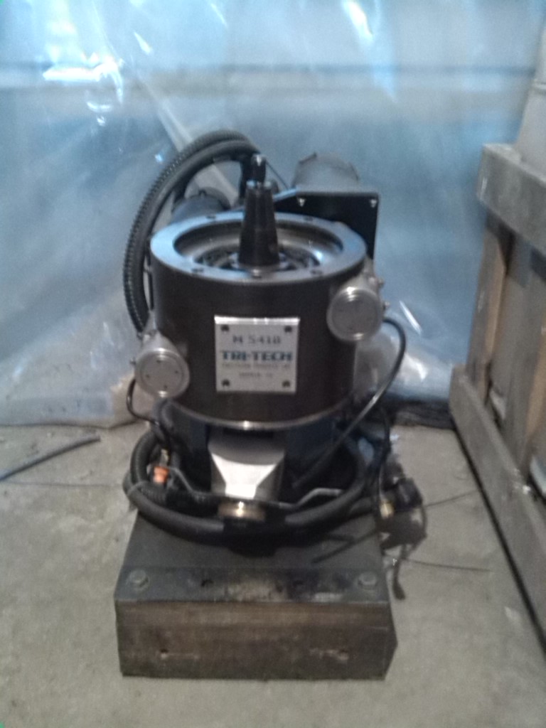

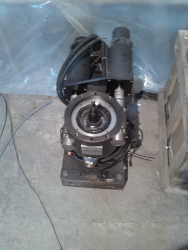

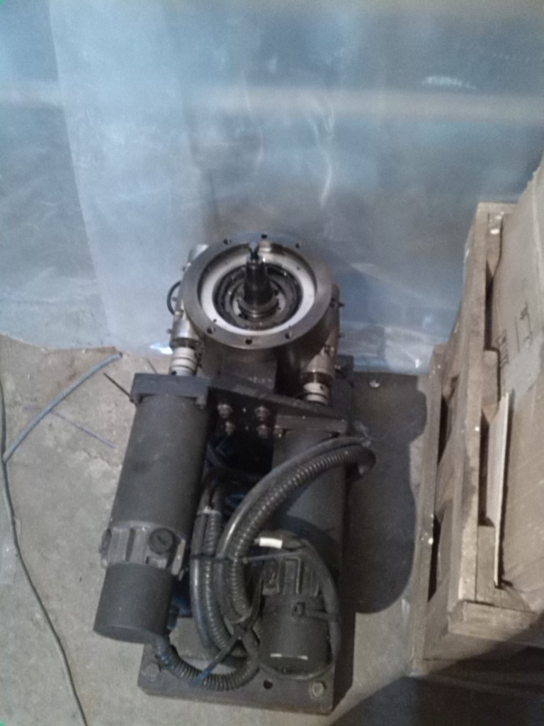

Кстати на 2204 привезли вот такую штуку добовляющую пару осей на инструмент
IMG_20141022_093639.jpg (3966 просмотров) <a class='original' href='./download/file.php?id=35729&mode=view' target=_blank>Загрузить оригинал (136.92 КБ)</a>
IMG_20141022_093849.jpg (3966 просмотров) <a class='original' href='./download/file.php?id=35730&mode=view' target=_blank>Загрузить оригинал (136.15 КБ)</a>
IMG_20141022_093900.jpg (3966 просмотров) <a class='original' href='./download/file.php?id=35731&mode=view' target=_blank>Загрузить оригинал (134.26 КБ)</a>
Крепится вместо инструмента в шпинделе, хотя ее возможности и невелики

Leo_1943 писал(а):Кстати на 2204 привезли вот такую штуку добовляющую пару осей на инструмент
нифига не понятно как оно работает :)

aftaev писал(а):нифига не понятно как оно работает :)
В принципе простая штука, поворот инструмета в двух осях (дорогая блин , до 10 у.е минимум) еще и моторы менять нужно

И работает вот так
http://youtu.be/OQ2O3BDAU7U
Re: Оживление 16А20Ф3!
Leo_1943 писал(а):В принципе простая штука, поворот инструмета в двух осях (дорогая блин , до 10 у.е минимум) еще и моторы менять нужно
как разбирать будешь зафотой как оно там поворачивается и моторы на сколько ватт :)

Сообщение Leo_1943 »
1, разные конусы.
2,моторы стоят около 750 Вт постоянного тока, без энкодеров
еще много вопросов, это будет другая тема - люблю готовое выкладывать.
Кабель каналы -закрытые на станке, это сами ставили или станок сразу с ними был?
Leo_1943
Сообщения: 837
Репутация: 250
Настоящее имя: Леонид
Откуда: Харьков
nik1 писал(а):Кабель каналы -закрытые на станке, это сами ставили или станок сразу с ними был?
Вообще такие стоят на 1В340Ф3, купили по случаю.
А как она в шпинделе от поворота фиксируется?
На какие размеры фрез расчитана?
