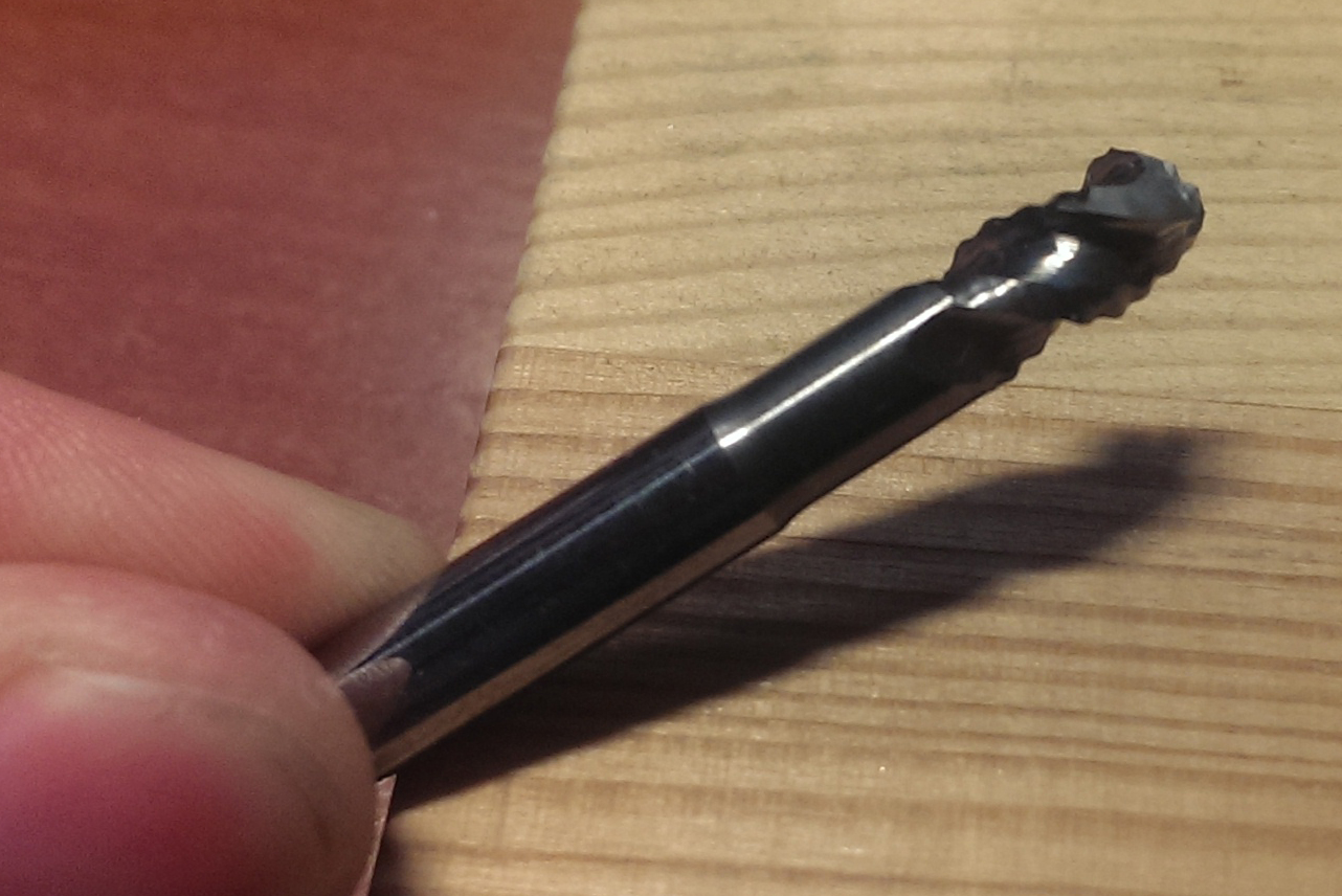

nik1 писал(а):Попробуй задать меньше угол захода спирали, не будет дробить на врезке
Блин и не обратил внимания на это. Нашел ага этот параметр, попробую его на порядок меньше поставить. При сломе фрезы угол был 40 градусов

Да нет, туда вроде гляжу - Соединение/технология/Точка входа.
Открыл файлик на котором фрезу сломал, там значение 40. В файле который на видио 15 градусов. Да внимательней быть надо бы :thinking: Буду ставить не больше 2 град.
Re: Вектроник 2.0 --> Вектроник А4-РП
Ну тогда даа, 40 градусов это крутая спираль :hehehe:

nik1 писал(а):Ну тогда даа, 40 градусов это крутая спираль :hehehe:
Это точно :hehehe: Искар разлетелся в щепки :cry:

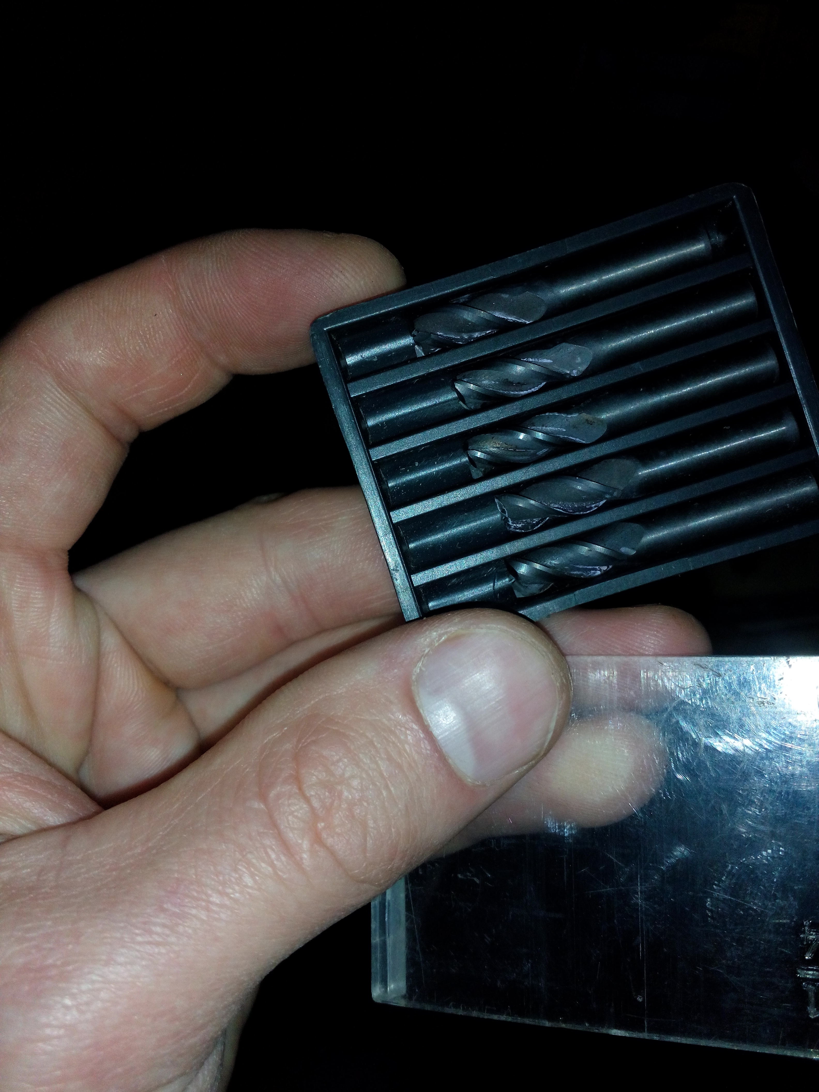

Вот такие фрезы видел сегодня, 350руб штука! Стоят этих денег? Осталось 15 штук. Говорит СССР, и цельный победит. Диаметр 5мм, 3 зуб. Кто нибудь работал с такими?

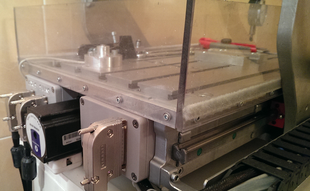

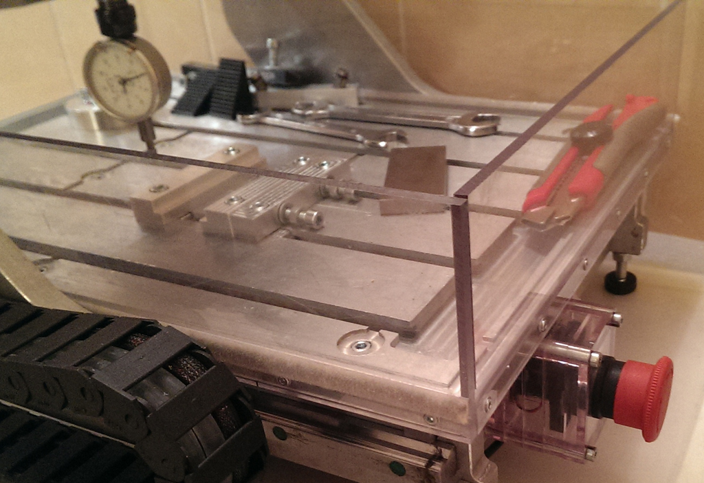

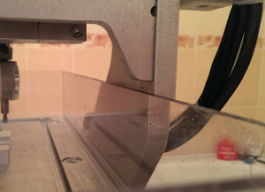

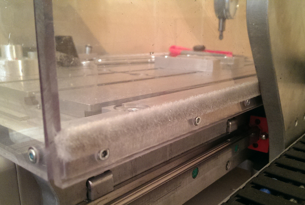

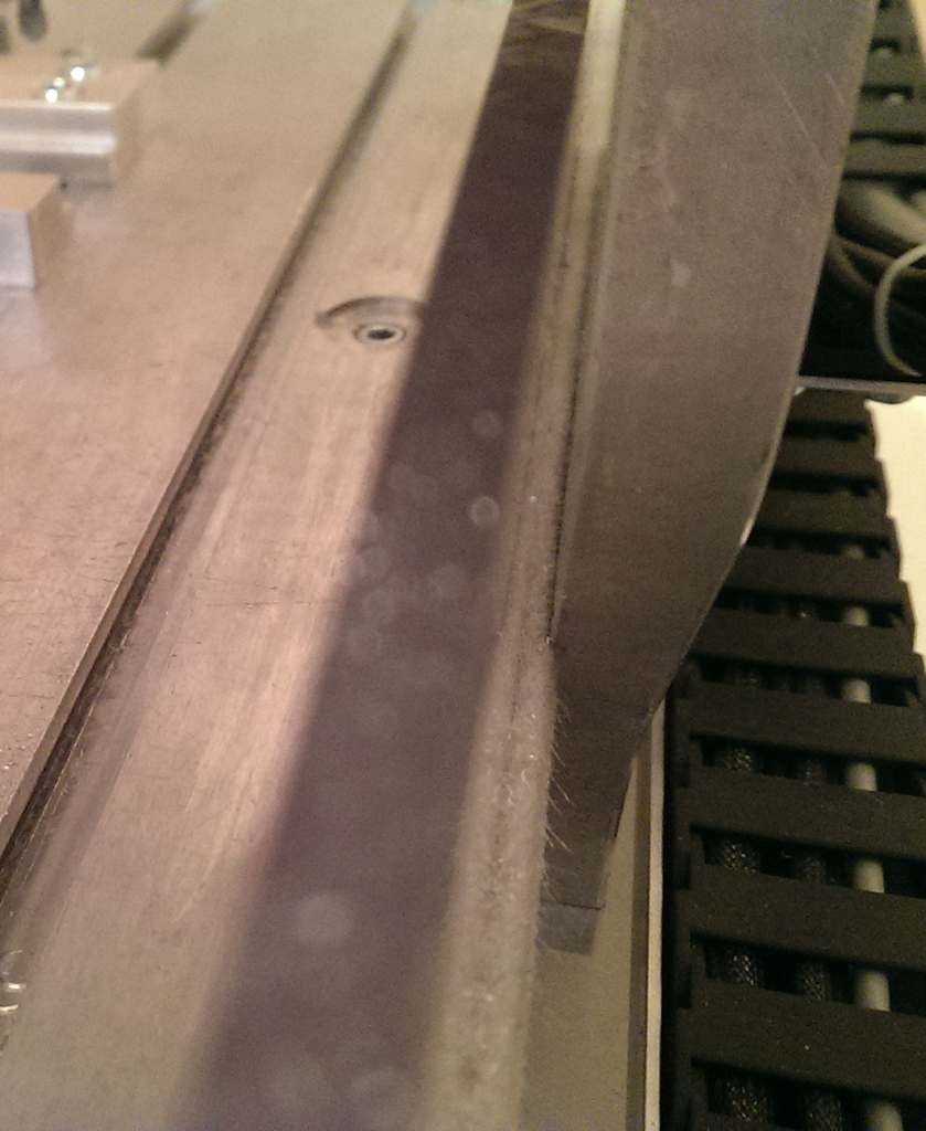

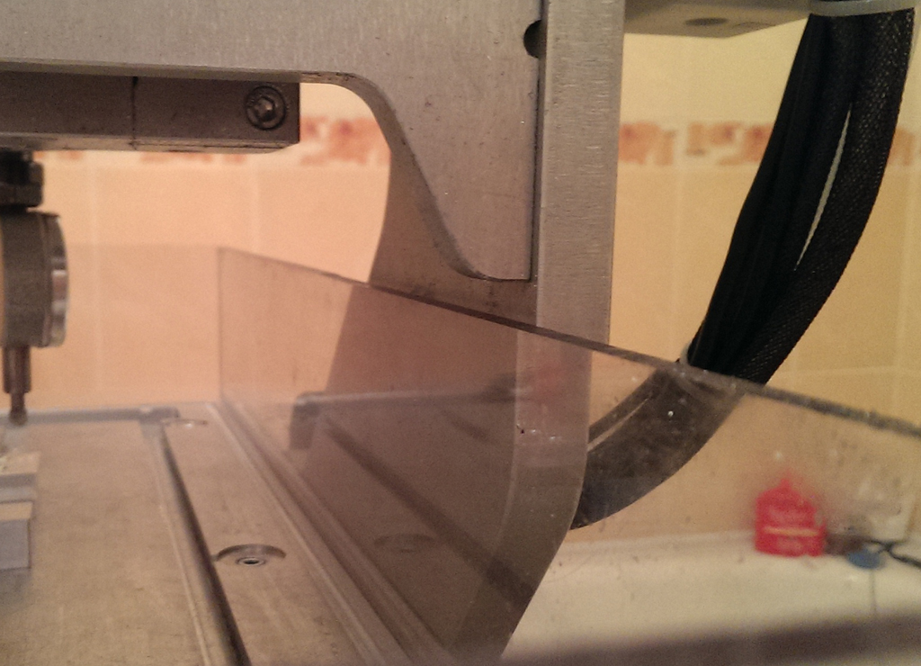

Приделал (давно уже правда) боковую "защиту" (скорей номинальная, нежели реально помогающая от разлета стружки) - основной её бонус так сказать в наклеенных сбоку "пыльников" (полоски самоклеющиеся, которые в шкафах купе применяют), в итоге рельсы и каретки по X чистые:

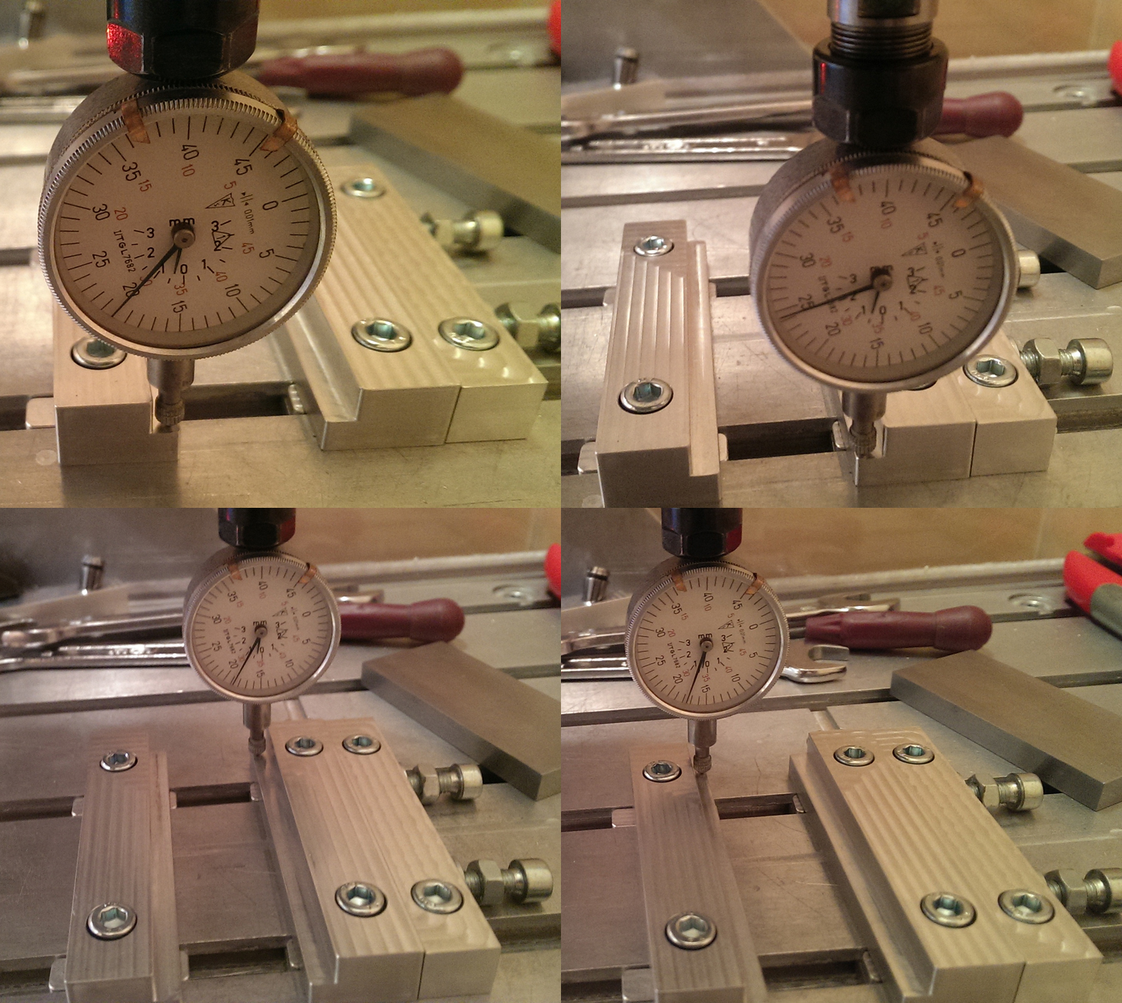

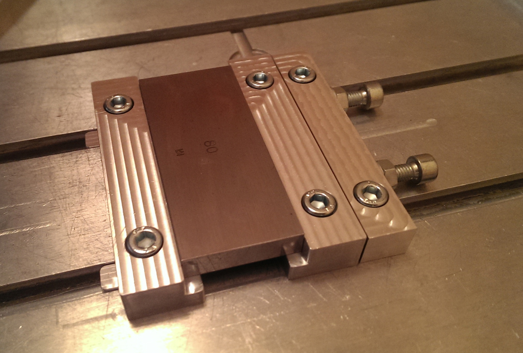

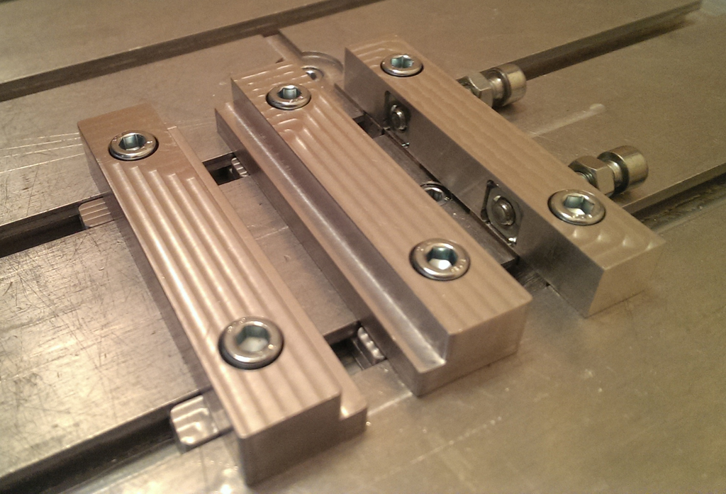

Еще доделал "низкопрофильные упоры" (как-то так назову что ли), довольно полезная мне штука оказалась. Размеры бегают конечно, но в пределах кривизны самого станка:

AlexNikov писал(а):скорей номинальная, нежели реально помогающая от разлета стружки
Совсем не помогает? я такую же хотел делать только повыше.
AlexNikov
Сообщения: 1206
Репутация: 721
Откуда: Томск
Сообщение AlexNikov »
Когда по 0,2мм снимаю - тогда норм, вполне себе стружка лежит в пределах стола, в защиту почти все летит. Чуть-чуть на полу буквально. Но вот когда iMashining попробовал и по 3мм съем, понял что это защита...так себе защита :hehehe: стружка летит высоко и далеко :headphones:
А защиту я сделал максимум, выше только портал уже:

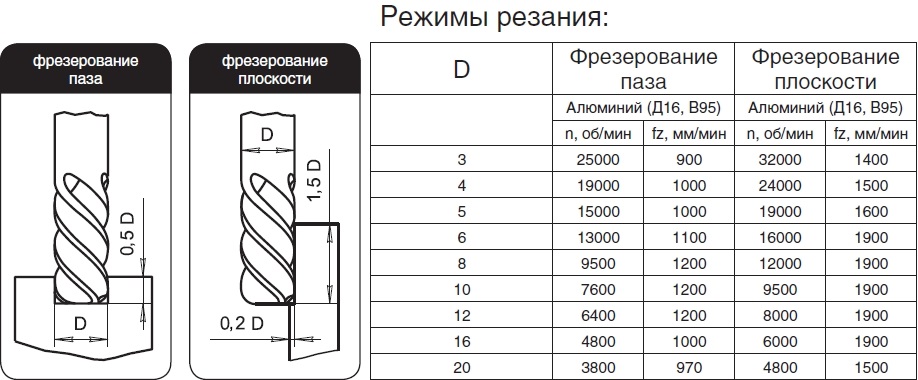

AlexNikov писал(а):Маузер режимы не давал
А я просил, прислал вот эти, есть еще видео, и таблица для четырехзубых по сталюке.
Алюминий.jpg (4460 просмотров) <a class='original' href='./download/file.php?id=62455&mode=view' target=_blank>Загрузить оригинал (110.91 КБ)</a>
Вроде получается, что ты в поле этих режимов.
А какой съем по х-у идет на видео?
AlexNikov писал(а):я как-то брал у них несколько фрез и они вместе с фрезами прислали печатный каталог с фрезами всеми и режимами для них.
Как они в сравнении с теми что от Маузера?
Последний раз редактировалось Atom42 02 ноя 2015, 08:16, всего редактировалось 1 раз.
Алексей, у тех искаровских фрез по каталогу 0.03-0.07 на зуб
В принципе можно фрезы Кости так же применять
