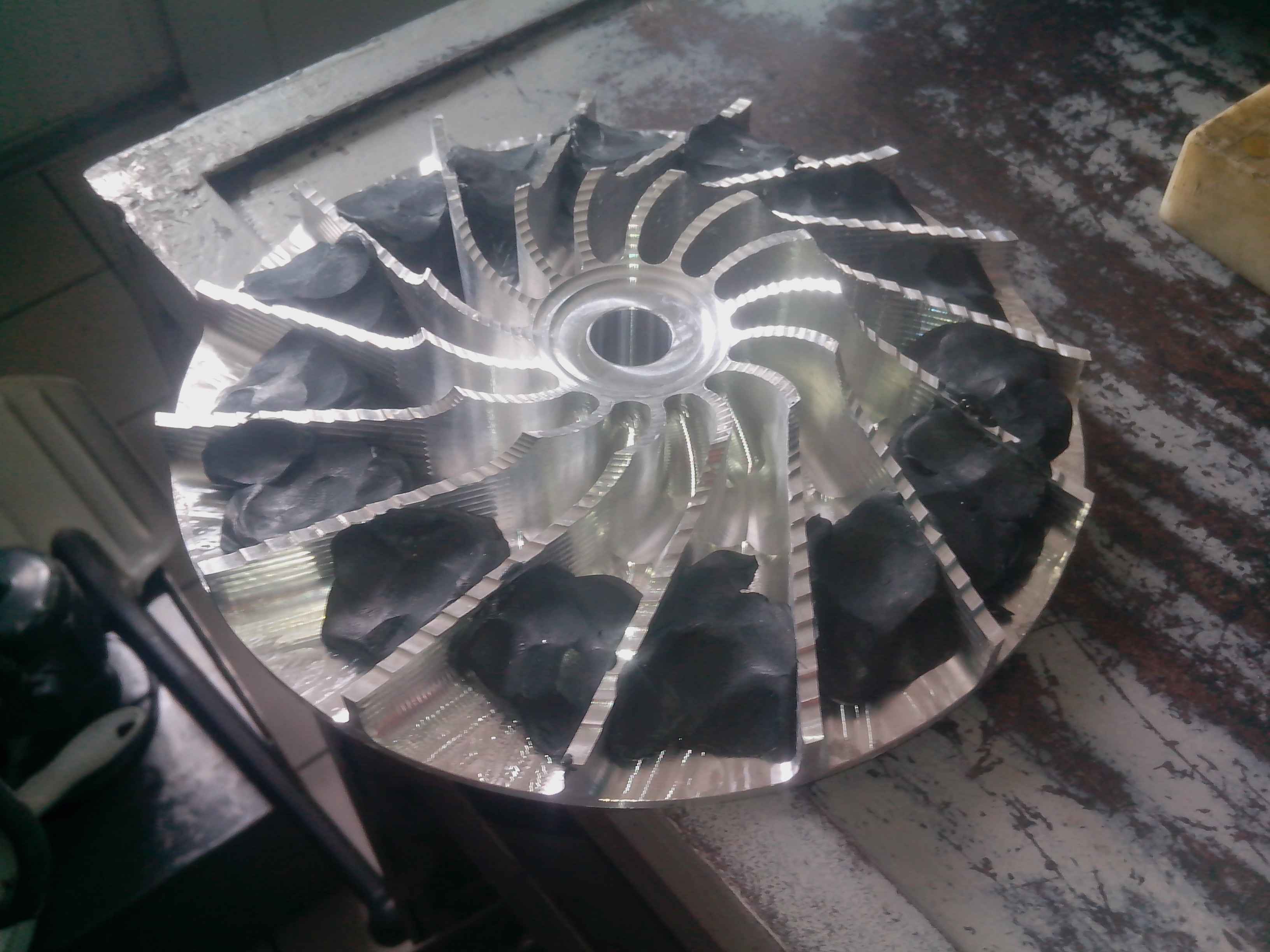

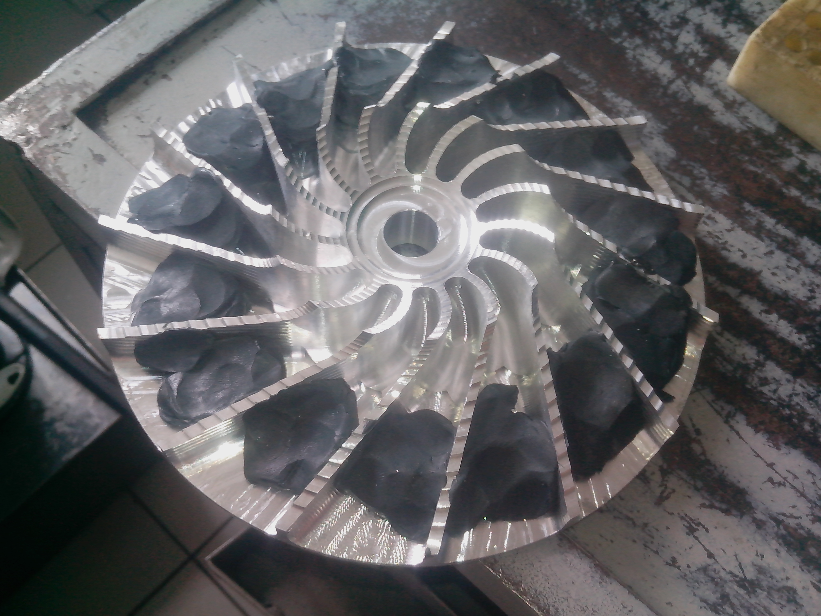

Последние работы на 5х
Образец
IMG_20150921_160222.jpg (4080 просмотров) <a class='original' href='./download/file.php?id=59549&mode=view' target=_blank>Загрузить оригинал (1.22 МБ)</a>
IMG_20150921_160227.jpg (4080 просмотров) <a class='original' href='./download/file.php?id=59550&mode=view' target=_blank>Загрузить оригинал (1.31 МБ)</a>
Пол станка стружки за 15 минут.

Круто! Напомни, какой САМ используешь? Сименс чтоли?

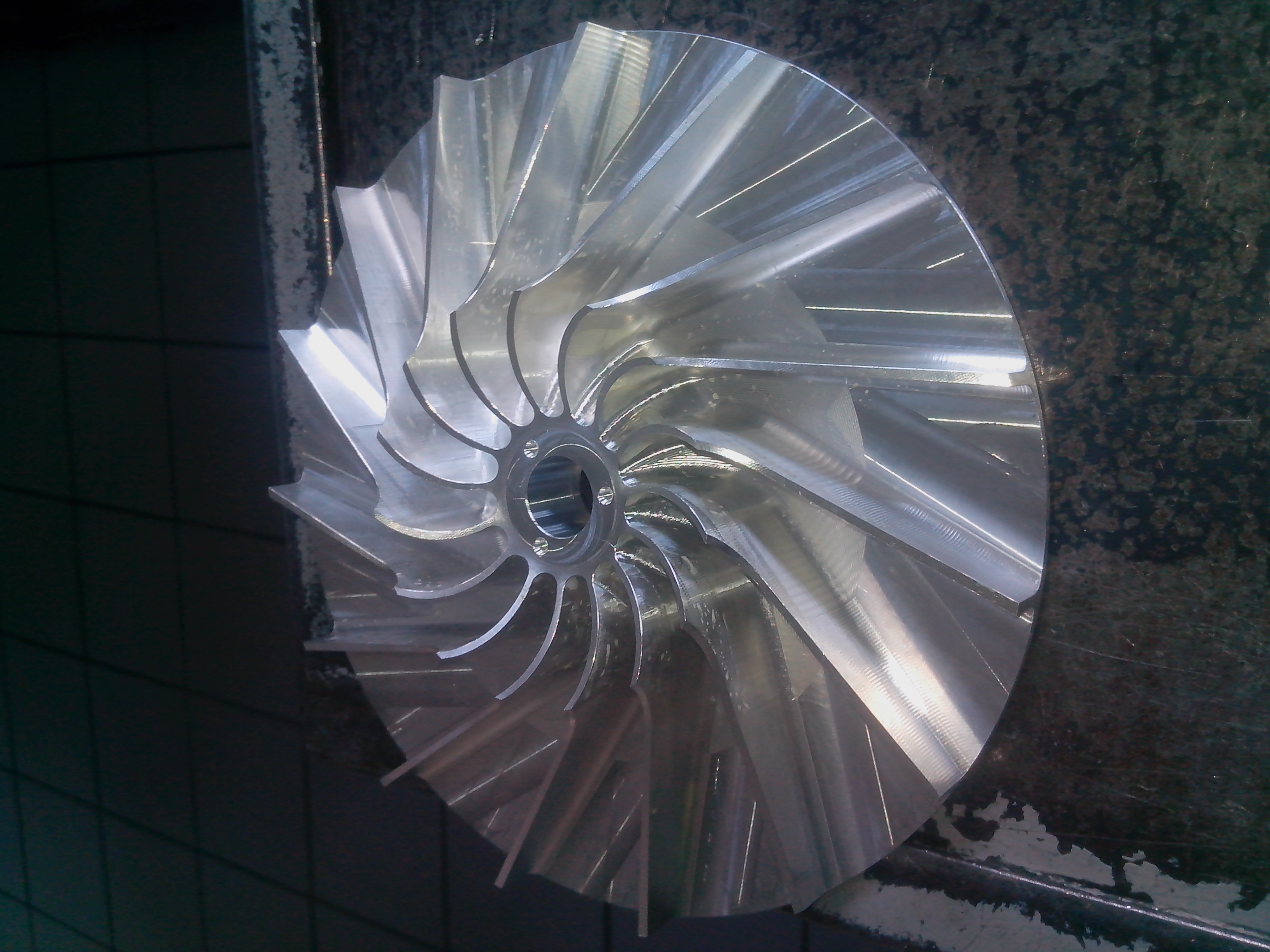

Настругал на последок.
IMG_20150923_080615.jpg (4075 просмотров) <a class='original' href='./download/file.php?id=59553&mode=view' target=_blank>Загрузить оригинал (1.61 МБ)</a>
IMG_20150923_080609.jpg (4075 просмотров) <a class='original' href='./download/file.php?id=59558&mode=view' target=_blank>Загрузить оригинал (1.73 МБ)</a>
Изготавливал только верхнюю часть, в готовом виде не успел запечатлеть. :eh:

PKM писал(а):Круто! Напомни, какой САМ используешь? Сименс чтоли?
Да он, NX.

Demetrius писал(а):Настругал на последок.
Шеф наверно как рад что уходишь :)
Re: Мои поделки
Добавлено: 05 окт 2015, 22:11
Дмитро
aftaev писал(а):Шеф наверно как рад что уходишь
Не рад, но надо двигаться дальше.
