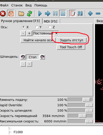

maximius45.ru писал(а):и отступ по Z как и по Y только искажают УП
maximius45.ru писал(а):может через G10 попробовать
когда мы нажимаем кнопочку
Выделение_248.png (9175 просмотров) <a class='original' href='./download/file.php?id=167822&mode=view' target=_blank>Загрузить оригинал (37.26 КБ)</a>
то срабатывает функция touch_off_system,
которая тупо выполняет MDI команду
G10 L20 ...
    def touch_off_system(event=None, new_axis_value = None):
        global system
        if not manual_ok(): return
        offset_axis = trajcoordinates.index(vars.ja_rbutton.get())
        if new_axis_value is None:
            new_axis_value, system = prompt_touchoff(
                title=_("Touch Off (system)"),
                text=_("Enter %s coordinate relative to %%s:") % vars.ja_rbutton.get().upper(),
                default=0.0,
                tool_only=False,
                system=vars.touch_off_system.get()
        else:
            system = vars.touch_off_system.get()
        if new_axis_value is None: return
        save_task_mode = s.task_mode
        vars.touch_off_system.set(system)
        ensure_mode(linuxcnc.MODE_MDI)
        s.poll()
        linear_axis = vars.ja_rbutton.get() in "xyzuvw"
        if linear_axis and vars.metric.get(): scale = 1/25.4
        else: scale = 1
        if linear_axis and 210 in s.gcodes:
            scale *= 25.4
        offset_command = "G10 L20 %s %c[%s*%.12f]" % (system.split()[0], vars.ja_rbutton.get(), new_axis_value, scale)
        c.mdi(offset_command)
        c.wait_complete()
        s.poll()
        o.tkRedraw()
        reload_file(False)
        ensure_mode(save_task_mode)
        set_motion_teleop(1)
        o.redraw_dro()

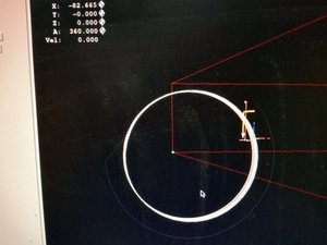

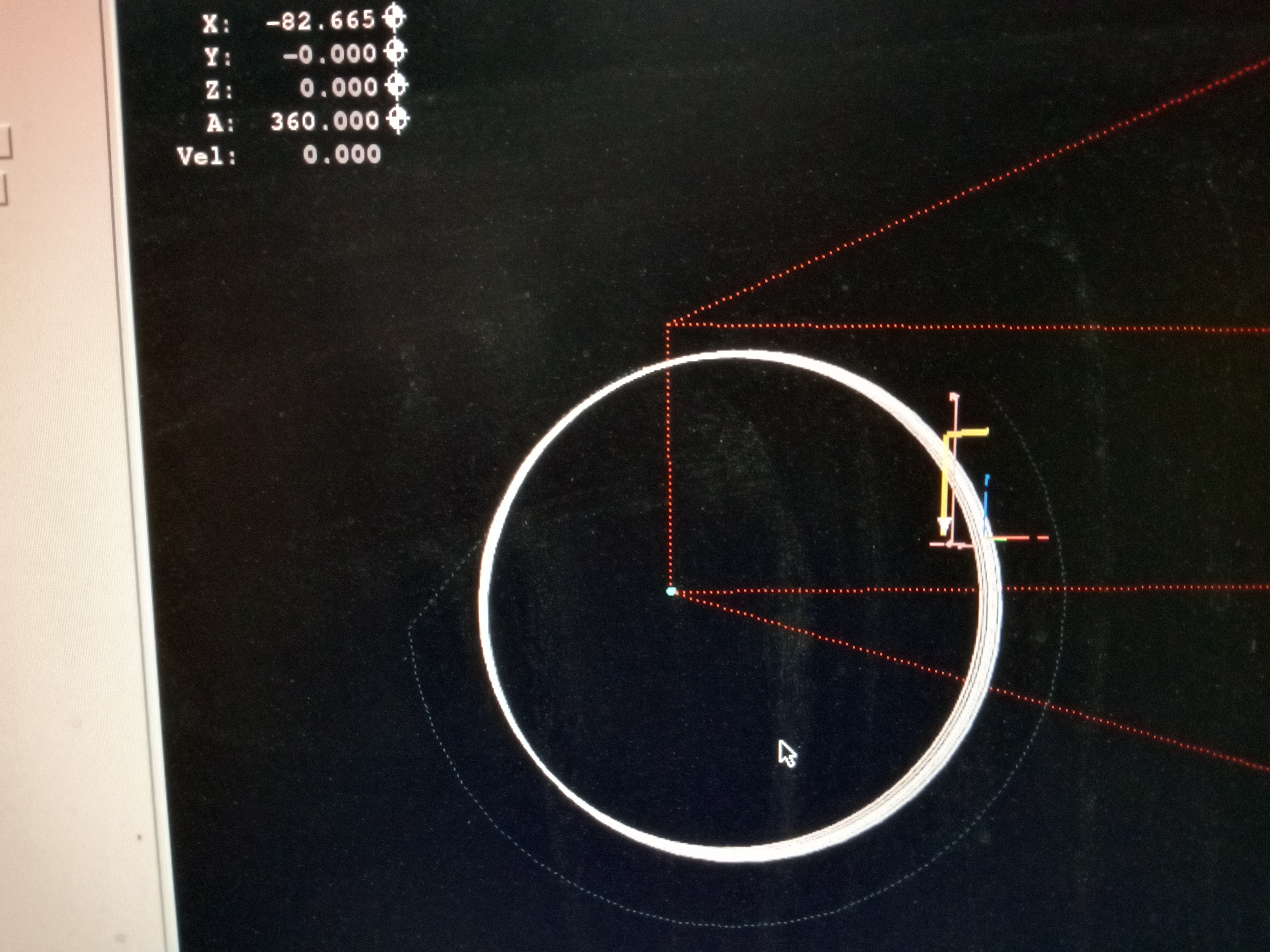

evgenymcp писал(а):Зачем всё усложнять? Выставляем фрезу в центре оси вращения и жмем кнопку задать отступ для XYZ. После этого деталь не искажается.
сделал фото как всё получается на отрисовке в axis (извиняюсь за качество :D )
в место смешения по оси Y, или A,
УП увеличивается в размере
по Х смещается нормально
_______________________________
я так понимаю (что конечники home X и Y нужно физически перемещать в центр поворотной оси)
блин это бред какой-то
IMG_20190818_143603.jpg (9087 просмотров) <a class='original' href='./download/file.php?id=167837&mode=view' target=_blank>Загрузить оригинал (4.33 МБ)</a>
