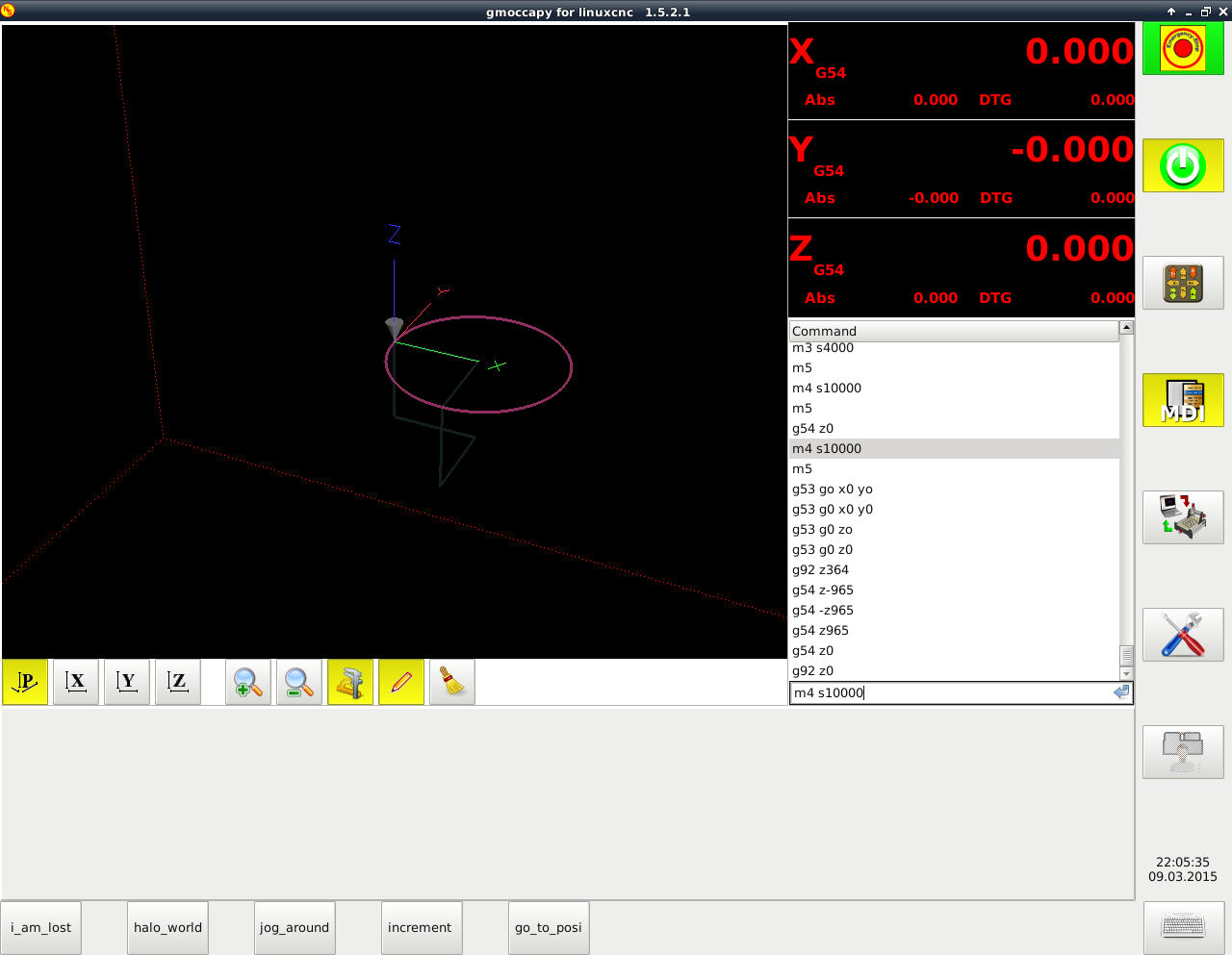

Возникла проблема Gmoccapy и виртуальной клавиатуры. Установил matchbox-keyboard ( как рекомендовано в доке) и в поле где должна отображаться виртуальная клавиатура чистый экран - для пояснения прикладываю картинку - это экран MDI.
virtual.jpg (3926 просмотров) <a class='original' href='./download/file.php?id=44980&mode=view' target=_blank>Загрузить оригинал (91.18 КБ)</a>

А в логах запуска gmoccapy смотрели какие есть ошибки?

В логах имеем вот это:
**** GMOCCAPY ERROR ****
**** Error with launching virtual keyboard,
**** is onboard or matchbox-keyboard installed? ****
File "/usr/bin/gmoccapy", line 1069, in _init_keyboard
close_fds = True )
File "/usr/lib/python2.7/subprocess.py", line 679, in __init__
errread, errwrite)
File "/usr/lib/python2.7/subprocess.py", line 1259, in _execute_child
raise child_exception
OSError: [Errno 2] Нет такого файла или каталога
странно, хотя файл в \usr\bin\matchbox-keyboard имеется.

Еще для полной ясности покажите Вашу строку запуска gmoccapy
вот место в gmoccapy, которое дает ошибку, думаю, он не может запустить найденную клавиатуру (строка 1073) и вываливается в Exception (строка 1090)

Да я как раз этот фрагмент и просматривал. самое интересное что если набираю в командной строке matchbox-keyboard - то сама виртуальная клавиатура запускается.
Строка запуска такая- /usr/bin/linuxcnc '/home/georg/linuxcnc/configs/sim.gmoccapy-1/gmoccapy.ini'

Переустановил ,
сейчас логи такие:
**** GMOCCAPY INFO ****
**** virtual keyboard program found : <matchbox-keyboard>
**** no valid probe config in INI File ****
**** disabled tool measurement ****
**** GMOCCAPY INFO: Gcode.lang found ****
но все равно поле виртуальной клавиатуры пустое как в посте #201 - т.е кнопки не отображаются. :thinking:

Нет - в логах все чисто:
georg@d-2:~$ /usr/bin/linuxcnc '/home/georg/linuxcnc/configs/sim.gmoccapy-1/gmoccapy.ini'

Я б заменил matchbox-keyboard скриптом и посмотрел как её вызывают, попробовал-бы руками...

Задача - увидеть в терминале "hello, world" при вызове из gmoccapy окна, где д.б. виртуальная клавиатура
