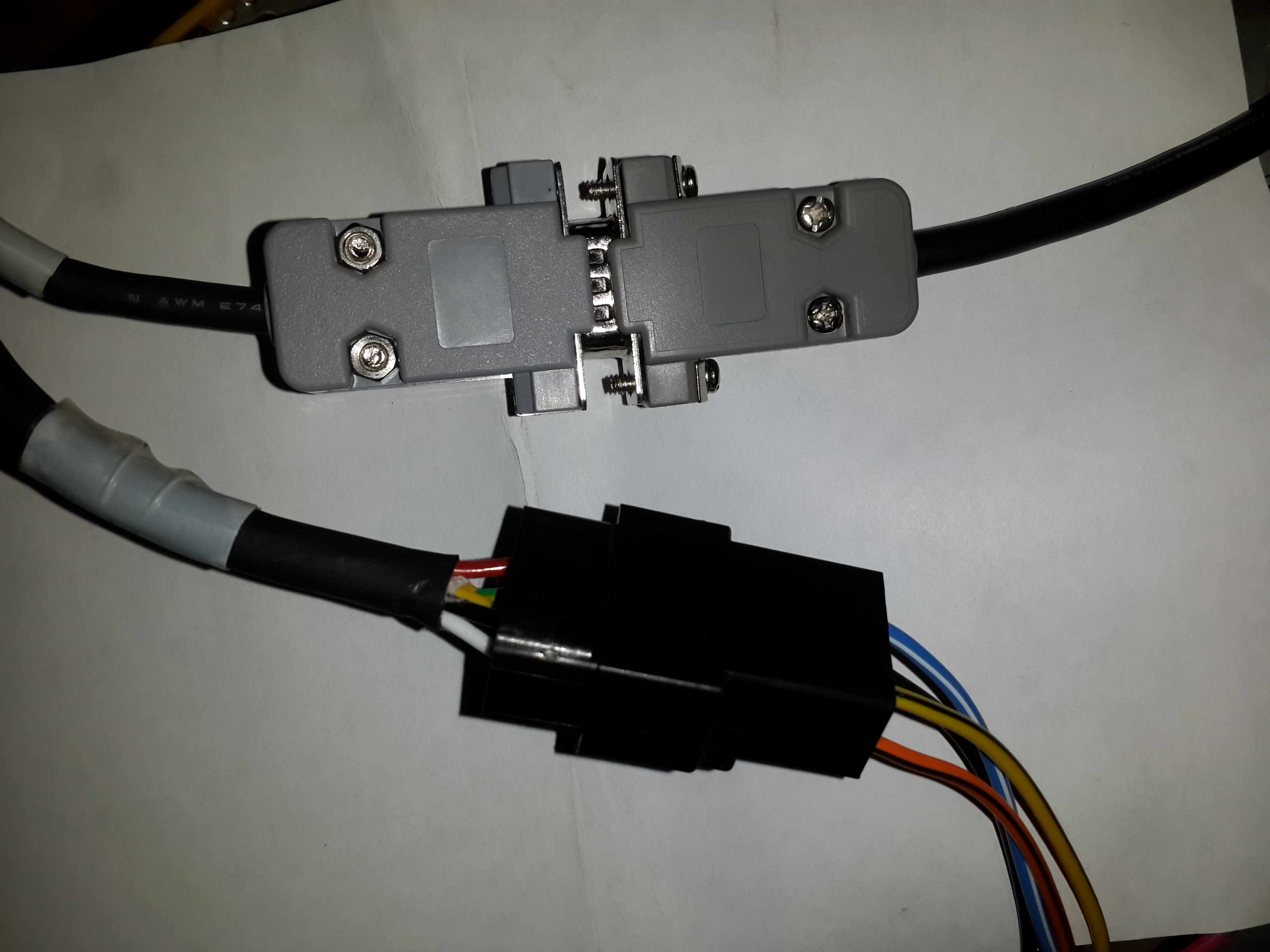

Подскажите а если не париться и поставить 9 пиновый разъем мама-папа от ком порта. У меня пришли двигатели с разъемом очень похожим на 20 п нов но задействовано 9.
Примерно так:
1разъем.jpg (3057 просмотров) <a class='original' href='./download/file.php?id=24798&mode=view' target=_blank>Загрузить оригинал (1.68 МБ)</a>
PKM
Сообщения: 4132
Репутация: 705
Re: Yaskawa SGDA-01AS+SGM-01U3B4L освоение, настройка
Сообщение PKM »
Встречал китайские сервы с такими разъемами. Должно быть ОК

посмотрел - кримперов тоже огромное разнообразие. по какому принципу искать?
или раз уж так вышло еще не поздно переиграть на другие разъемы (под пайку). благо сами разъемы стоили копейки
Александр_ писал(а):посмотрел - кримперов тоже огромное разнообразие. по какому принципу искать?
Тех, которые правильных размеров ещё и поискать надо.
http://www.ebay.com/itm/Universal-Mini- ... 1354756601
