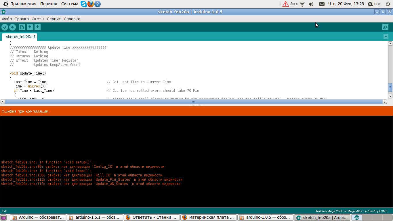

подскажите что я делаю не так
Пытаюсь установить новый компонент скачанный в этой теме Arduino -> ModBus -> LCNC #53
предварительно с папки удаляю старый компонент и ложу туда файл gs2_vfd.c
в терминале получаю так

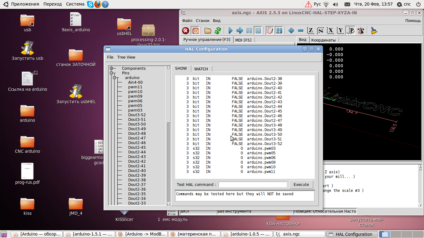

solo писал(а):Ага заработала конфигурация........ в Lcnc видна ардуина в ней куча пинов
так уже вроде бы работало??
solo
Сообщения: 1355
Репутация: 272
Настоящее имя: Юрий Соловьев
Откуда: Украина Харьков
Re: Arduino -> ModBus -> LCNC
Сообщение solo »
я пробую установить другой компонент и посмотреть может там есть такие пины в ардуине как мне нужны
Мне надо входных 16 выход 20 и 6 ШИМ , Может уже что то готовое есть в теме

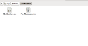

solo писал(а):Мне надо входных 16 выход 20 и 6 ШИМ
не ищи - сделаем...
Сообщения: 8167
Репутация: 1589
Сообщение nkp »
16_din , 20_dout , 16_ain , 6_pwm
скетч:
     Modbus Slave designed for Mach 3 CNC Software
 Written by: Tim W. Shilling, March 4, 2012.
 Released into the Public Domain

solo
Сообщения: 1355
Репутация: 272
Сообщение solo »
оплять чего то не так,
моя чайниковатость прогресирует.
Не пихается у меня скетч в арбуино
Чего то под убунтой не могу скопировать ошибку компиляции
вставлю фото экрана с ошибкой
запихнул в ардуино скетч с это темы но не помню в каком сообщении по этому прикреплю его здесь еще раз
с этим скечем и новым компонентом вроде Lcnc запускается появились пины нужные
, буду дальше тестировать
Arduino.rar
скетч который работает сейчас
(9.13 КБ) 419 скачиваний
ошибка скетча с сообщения http://cnc-club.ru/forum/posting.php?mode=reply&amp;f=41&amp;t=3803#pr109148 (3012 просмотров) <a class='original' href='./download/file.php?id=25073&mode=view' target=_blank>Загрузить оригинал (60.89 КБ)</a>
ошибка скетча с сообщения http://cnc-club.ru/forum/posting.php?mode=reply&f=41&t=3803#pr109148

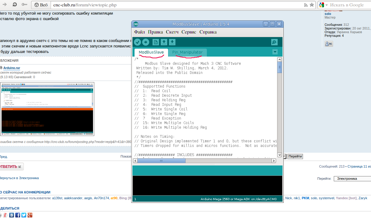

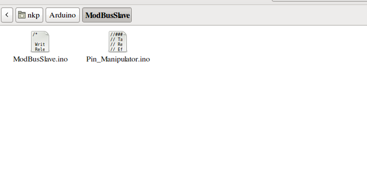

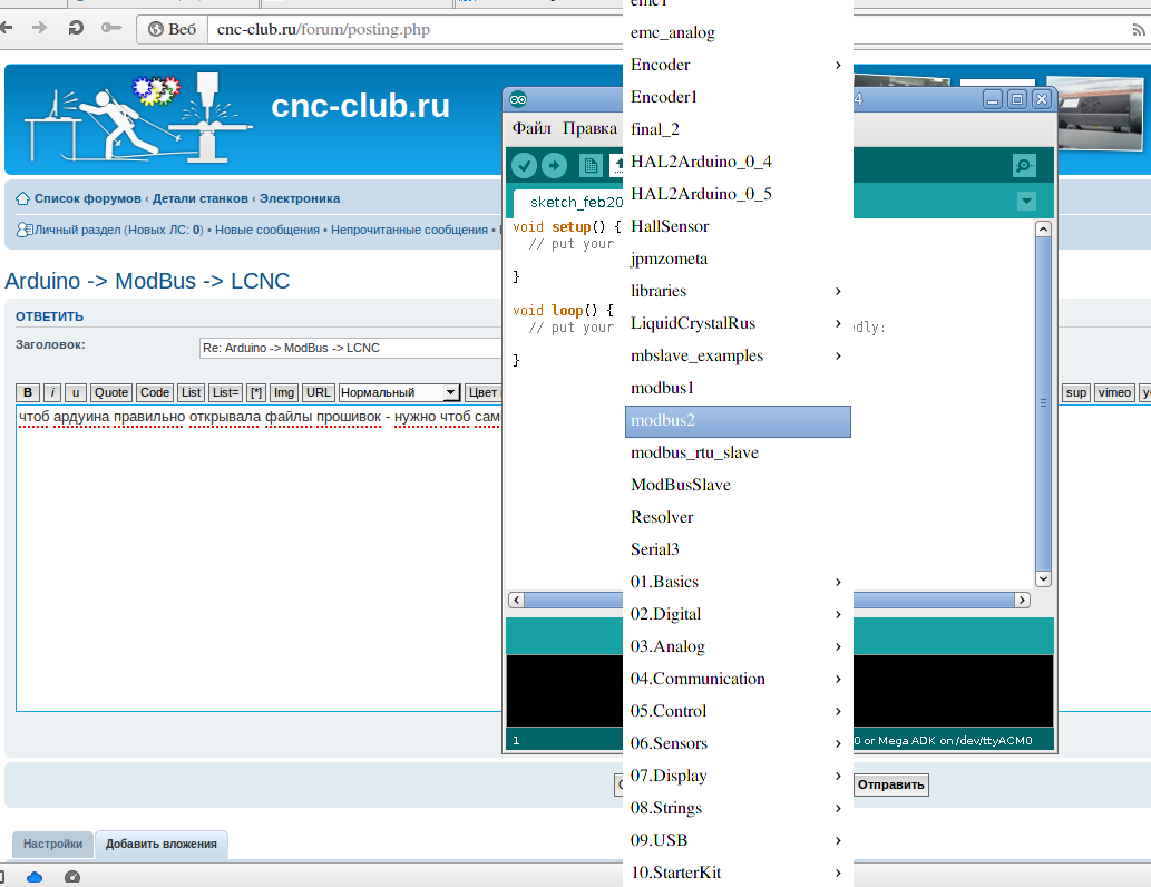

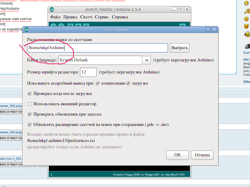

Сообщения: 8167
Репутация: 1589
Сообщение nkp »
у меня вот так выглядит окно при загрузке прошивки:
Выделение_038.png (3010 просмотров) <a class='original' href='./download/file.php?id=25075&mode=view' target=_blank>Загрузить оригинал (125.2 КБ)</a>

А можно скетч в виде файла а не кодом
Сообщения: 8167
Репутация: 1589
Сообщение nkp »
чтоб ардуина правильно открывала файлы прошивок - нужно чтоб сами скетчи лежали в папке с таким же именем...
Рабочий стол 1_041.png (3007 просмотров) <a class='original' href='./download/file.php?id=25079&mode=view' target=_blank>Загрузить оригинал (129.01 КБ)</a>
у меня к примеру папка для скетчей /home/nkp/Arduino
Выделение_042.png (3007 просмотров) <a class='original' href='./download/file.php?id=25077&mode=view' target=_blank>Загрузить оригинал (31.44 КБ)</a>
в /home/nkp/Arduino/ModBusSlave как раз нужные нам скетчи
Выделение_043.png (3007 просмотров) <a class='original' href='./download/file.php?id=25078&mode=view' target=_blank>Загрузить оригинал (14.19 КБ)</a>
solo писал(а):А можно скетч в виде файла а не кодом
ModBusSlave.rar
(4.48 КБ) 419 скачиваний
а здесь нужно настроить путь к папке со скетчами:
Выделение_044.png (3007 просмотров) <a class='original' href='./download/file.php?id=25081&mode=view' target=_blank>Загрузить оригинал (94.46 КБ)</a>

О теперь все прошилось без ошибок
Я чего то туплю ШИМ пин здесь называется arduino.pwm 03 так он вроде IN
тогда наверное это arduino.Ain-00 а номирация пинов програмная и физическая на плате МЕГА 2560 совпадают с А0 или с D22 или как.
Снимок-1.png (3003 просмотра) <a class='original' href='./download/file.php?id=25085&mode=view' target=_blank>Загрузить оригинал (361.11 КБ)</a>
Сообщения: 8167
Репутация: 1589
Сообщение nkp »
нумерацию пинов сделал соответственно Mega
solo писал(а): ШИМ пин здесь называется arduino.pwm 03 так он вроде IN
тут все правильно - для хал - это будет IN - вход
ты же будешь в хал подавать на этот пин какое либо значение (с какого нибудь выходного пина OUT,и этот пин должен быть S32)
кстати - может повторюсь - на шим пин нужно подавать значения от нуля до 254
ноль - на ножке будет 0V
254 - на ножке будет 5V(реально у меня ~4,8V)
