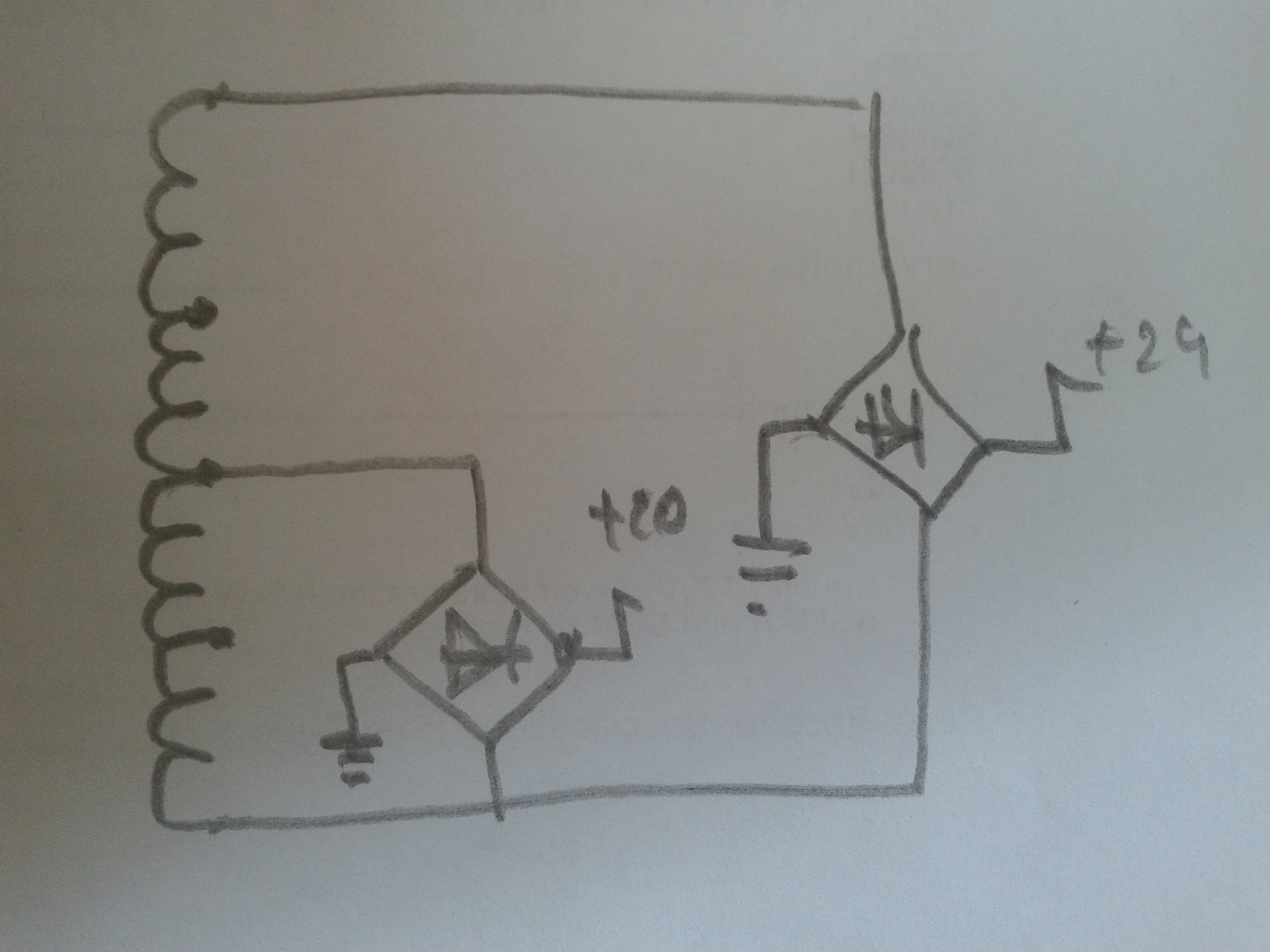

UAVpilot писал(а):Хотя, если достигаемой целью является вывод из строя диодов, то правильная.
я вот тоже так поначалу подумал, а потом разрисовал отрицательные плечи мостов - вроде бы не должно ничего выгорать, не будет сквозных токов нигде.
Вместо +12 будет, правда, ерунда какая-то +18, вроде бы.
я бы левый мост выкинул вообще, а +12 снял прямо со средней точки обмотки, раз она уже выведена.

а если подключить центральную точку трансформатора на землю?
Re: Проект станка 2.2kW 2000х1000х100мм 4axis
Kulibin74 писал(а):а если подключить центральную точку трансформатора на землю?
Если при этом не отсоединить мосты от земли - они сгорят. Если отсоединить - получится двухполярный выпрямитель на плюс 12 и минус 12 вольт относительно земли (правый мост) и +6 и -6 (левый).

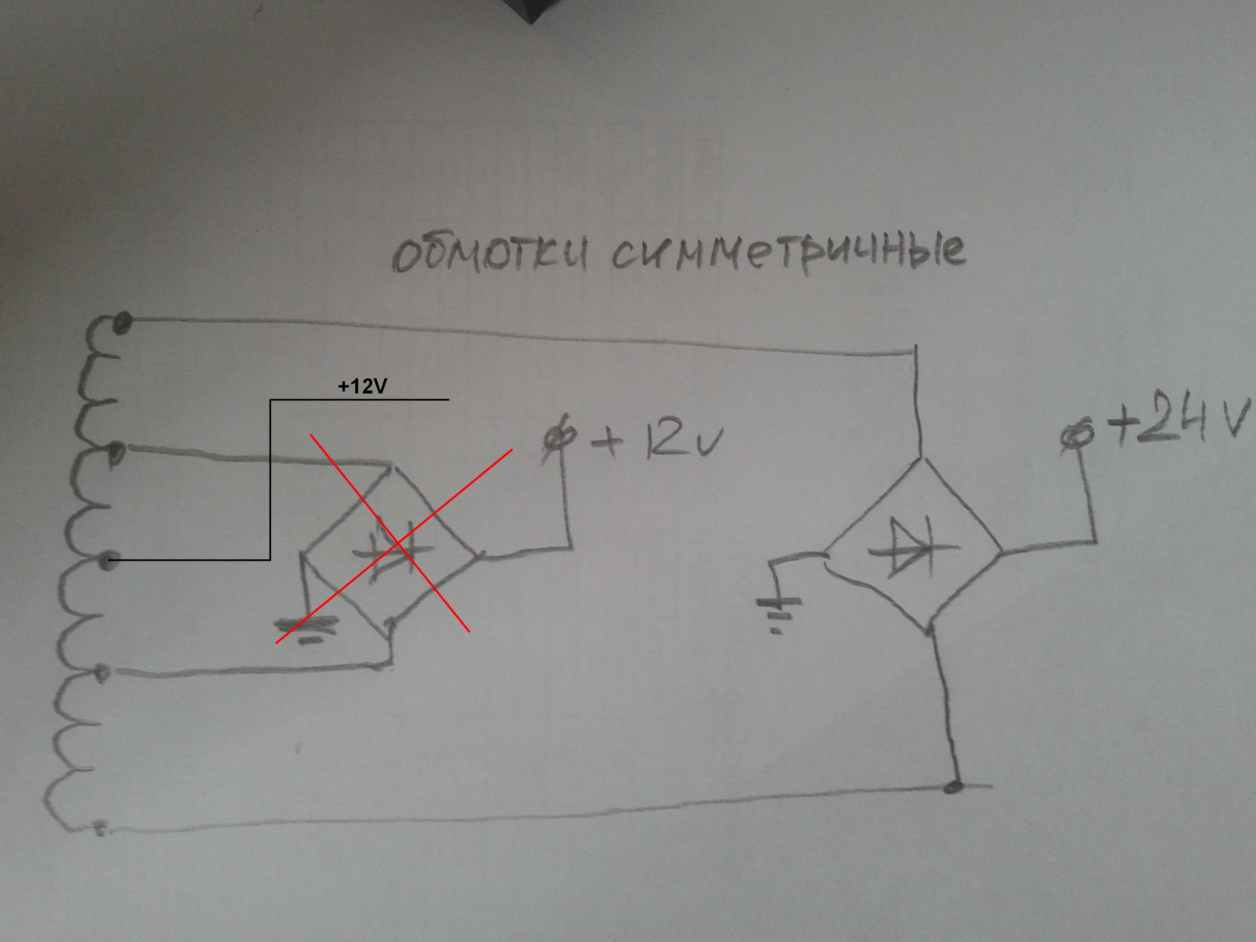

то есть мне надо делать по такой схеме?

Kulibin74 писал(а):то есть мне надо делать по такой схеме?
Нет, тоже ерунда получится. Если хочешь ставить два моста, нужно обмотки разделять. Или делать так Re: Проект станка 2.2kW 2000х1000х100мм 4axis #201

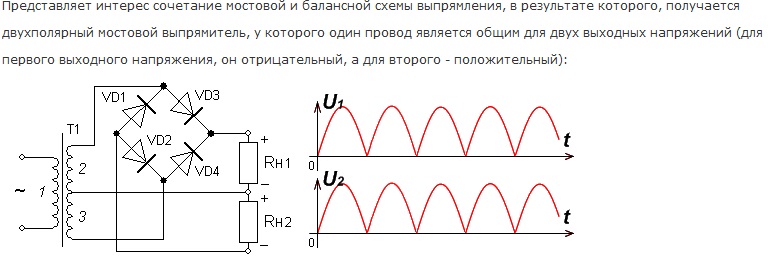

не понял, со средней точки через диод?
Kulibin74 писал(а):со средней точки через диод?
нет, прямо. К конденсатору фильтра.

по такой что ли схеме?
балансная и мостовая выпрямления.jpg (2821 просмотр) <a class='original' href='./download/file.php?id=30011&mode=view' target=_blank>Загрузить оригинал (63.42 КБ)</a>
получится +,- 12в или +24 и +12 относительно нижней точки?

Kulibin74 писал(а):по такой что ли схеме?
Примерно. я вроде все нарисовал, что куда.

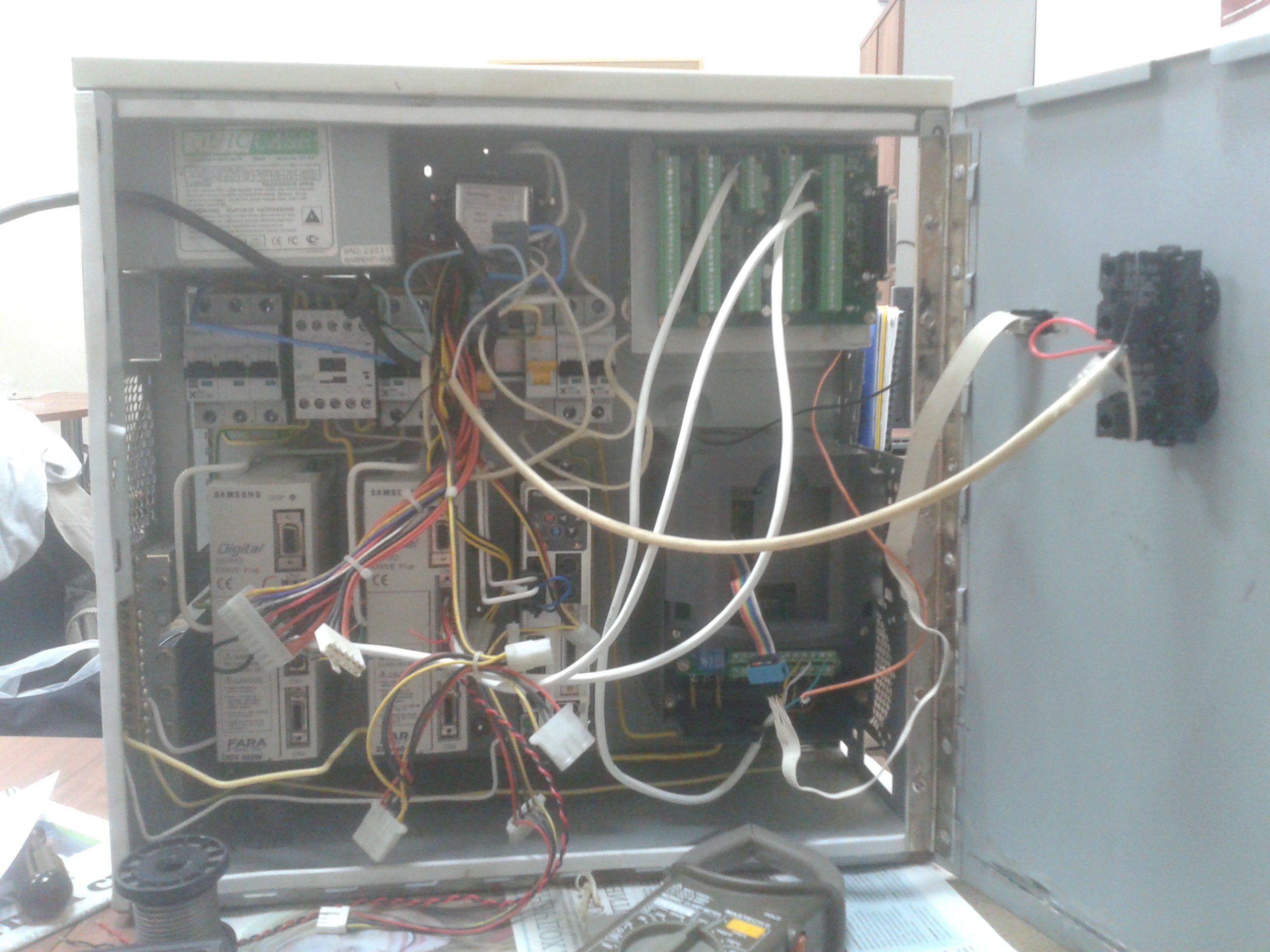

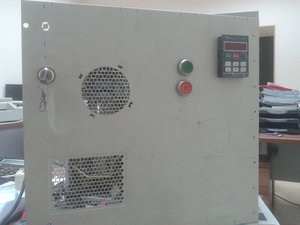

шкафчик управления, сделал всетаки два отдельных БП, на 12В и 24В. Странная ерунда. в момент выключения пускателя (на пускателе сидят только серводрайверы), вырубается 12В БП (слева на фото). Напряжение в сети 240В, в момент выключения пускателя проскакивает импульс 294В. Не пойму, почему?
Именно против подобных скачков дроссели по питанию и ставят...

Так у меня и стоит помехоподавляющий фильтр на 5Квт
UAVpilot писал(а):дроссели по питанию
Kulibin74 писал(а):помехоподавляющий фильтр
Помоему это разные наборы букв... ;)

извиняюсь. да разные. по инструкции на сервы дроссели ставят на мощные приводы. После пускателя у меня отключена нагрузка!!!

запитал БП до помехоподавляющего фильтра, все отлично! Было..., вечером такая же фигня, в момент выключения пускателя бросок напряжения и БП вырубается. (оказывается , если отключить цепь обратной связи к комового БП, то на выходе будут +24В и +10В. :D а я два дня переделывал на регулируемый. :cheesy:)
