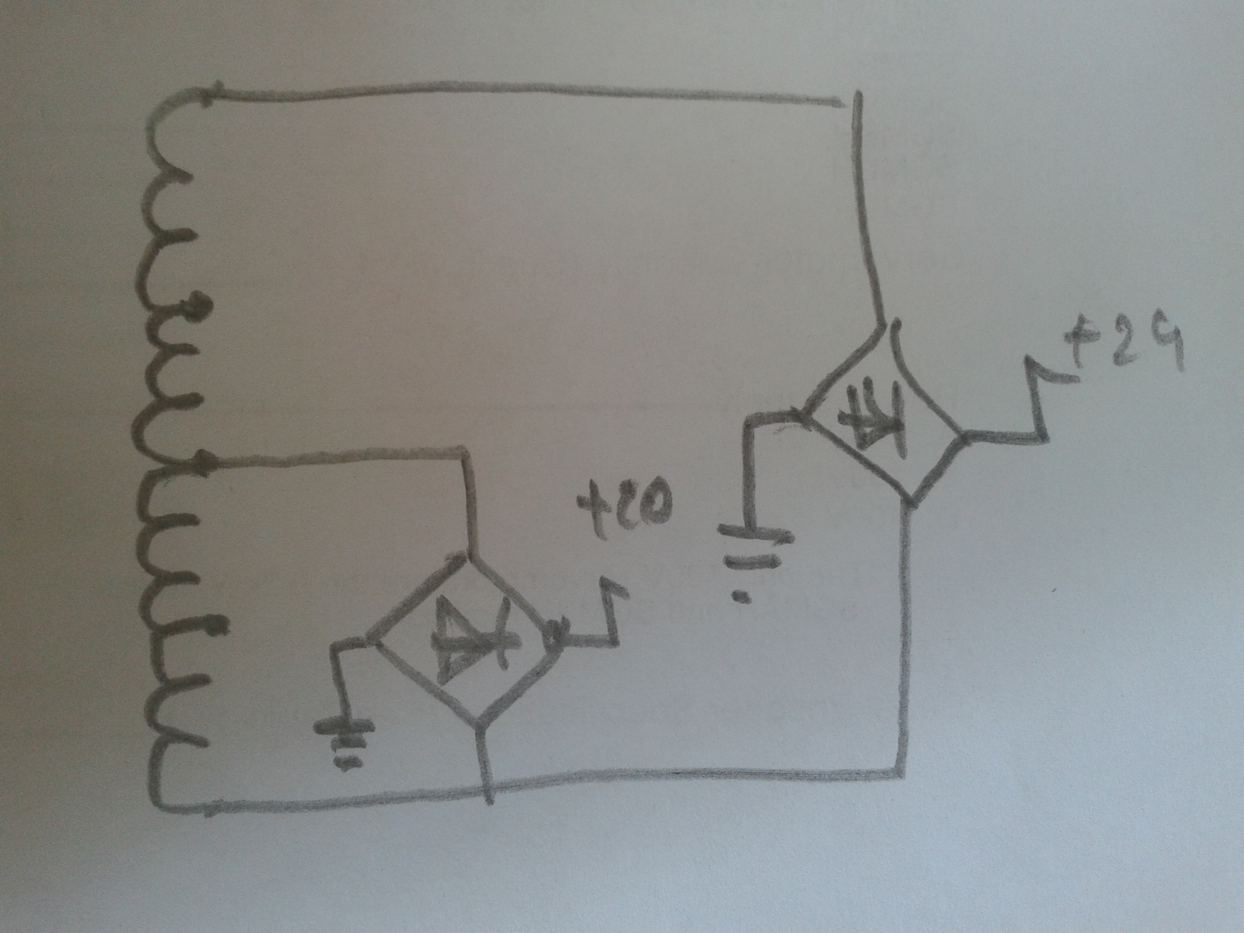

UAVpilot писал(а):Хотя, если достигаемой целью является вывод из строя диодов, то правильная.
я вот тоже так поначалу подумал, а потом разрисовал отрицательные плечи мостов - вроде бы не должно ничего выгорать, не будет сквозных токов нигде.
Вместо +12 будет, правда, ерунда какая-то +18, вроде бы.
я бы левый мост выкинул вообще, а +12 снял прямо со средней точки обмотки, раз она уже выведена.

а если подключить центральную точку трансформатора на землю?
Re: Проект станка 2.2kW 2000х1000х100мм 4axis
Kulibin74 писал(а):а если подключить центральную точку трансформатора на землю?
Если при этом не отсоединить мосты от земли - они сгорят. Если отсоединить - получится двухполярный выпрямитель на плюс 12 и минус 12 вольт относительно земли (правый мост) и +6 и -6 (левый).

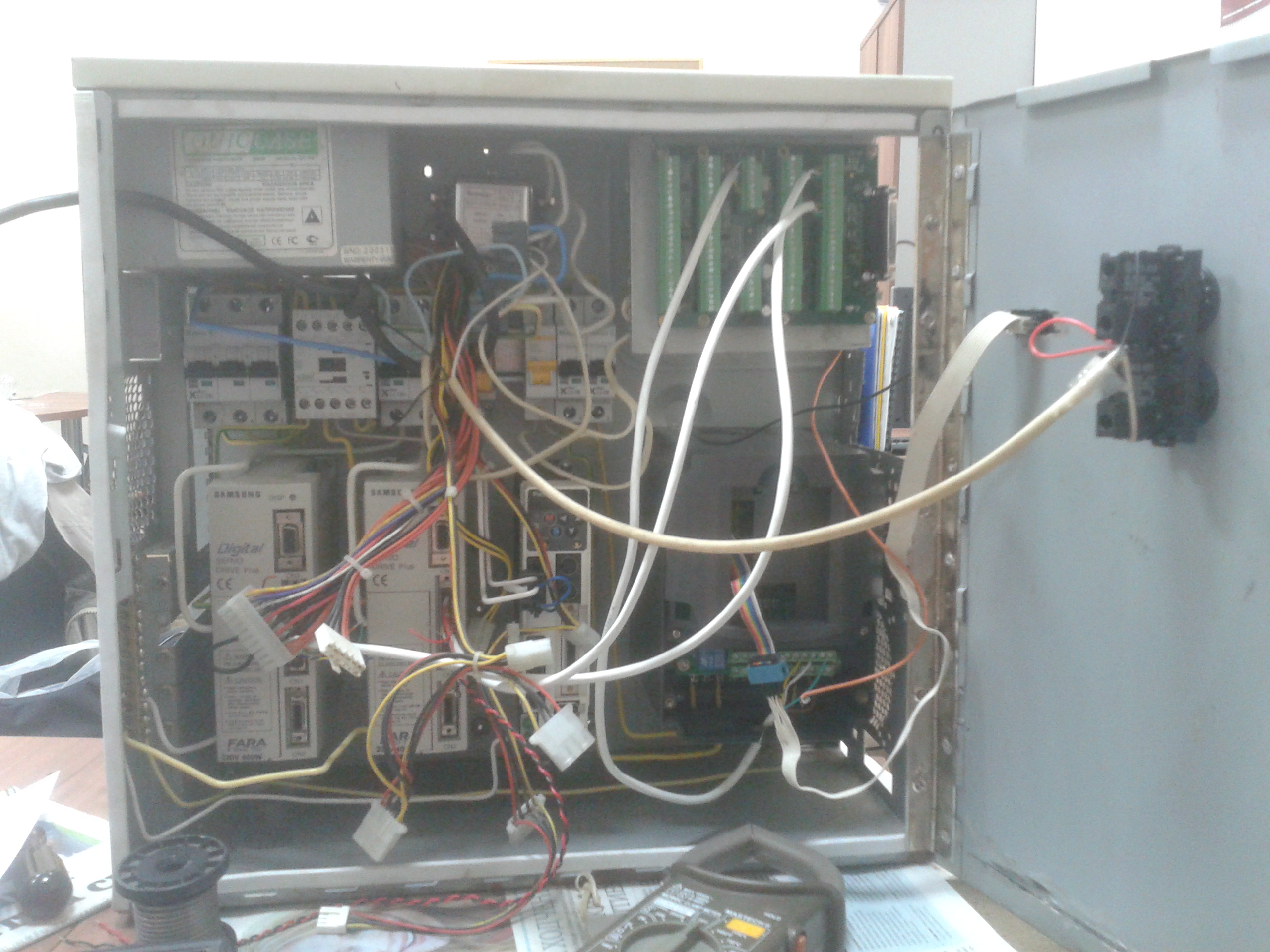

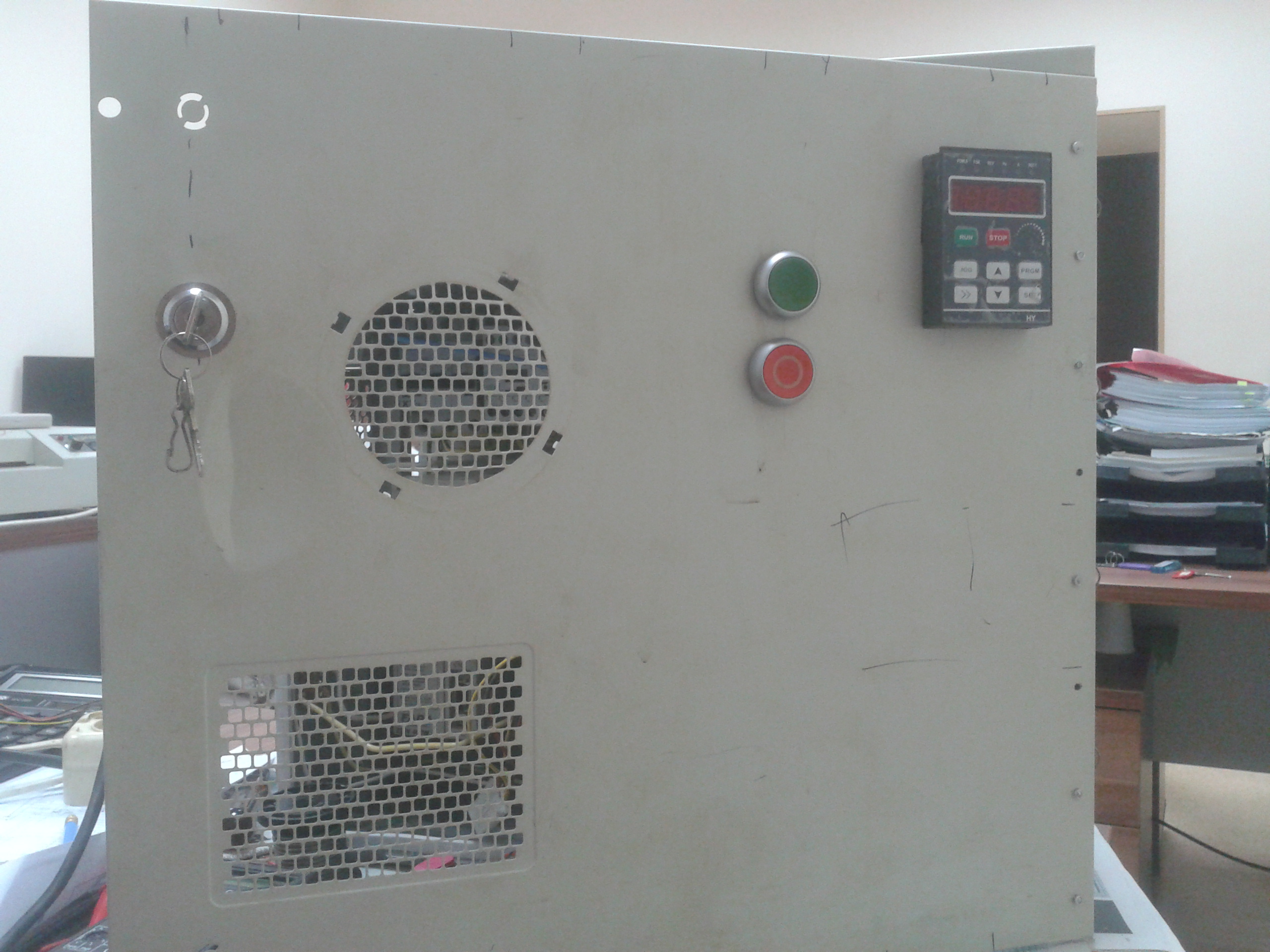

шкафчик управления, сделал всетаки два отдельных БП, на 12В и 24В. Странная ерунда. в момент выключения пускателя (на пускателе сидят только серводрайверы), вырубается 12В БП (слева на фото). Напряжение в сети 240В, в момент выключения пускателя проскакивает импульс 294В. Не пойму, почему?
20140625_021540.jpg (2510 просмотров) <a class='original' href='./download/file.php?id=30042&mode=view' target=_blank>Загрузить оригинал (1.33 МБ)</a>
20140625_021600.jpg (2510 просмотров) <a class='original' href='./download/file.php?id=30043&mode=view' target=_blank>Загрузить оригинал (1.16 МБ)</a>
Именно против подобных скачков дроссели по питанию и ставят...

извиняюсь. да разные. по инструкции на сервы дроссели ставят на мощные приводы. После пускателя у меня отключена нагрузка!!!
Kulibin74
Сообщения: 661
Зарегистрирован: 08 апр 2013, 15:33
Репутация: 65
Настоящее имя: Сергей Александрович
Сообщение Kulibin74 »
запитал БП до помехоподавляющего фильтра, все отлично! Было..., вечером такая же фигня, в момент выключения пускателя бросок напряжения и БП вырубается. (оказывается , если отключить цепь обратной связи к комового БП, то на выходе будут +24В и +10В. :D а я два дня переделывал на регулируемый. :cheesy:)
