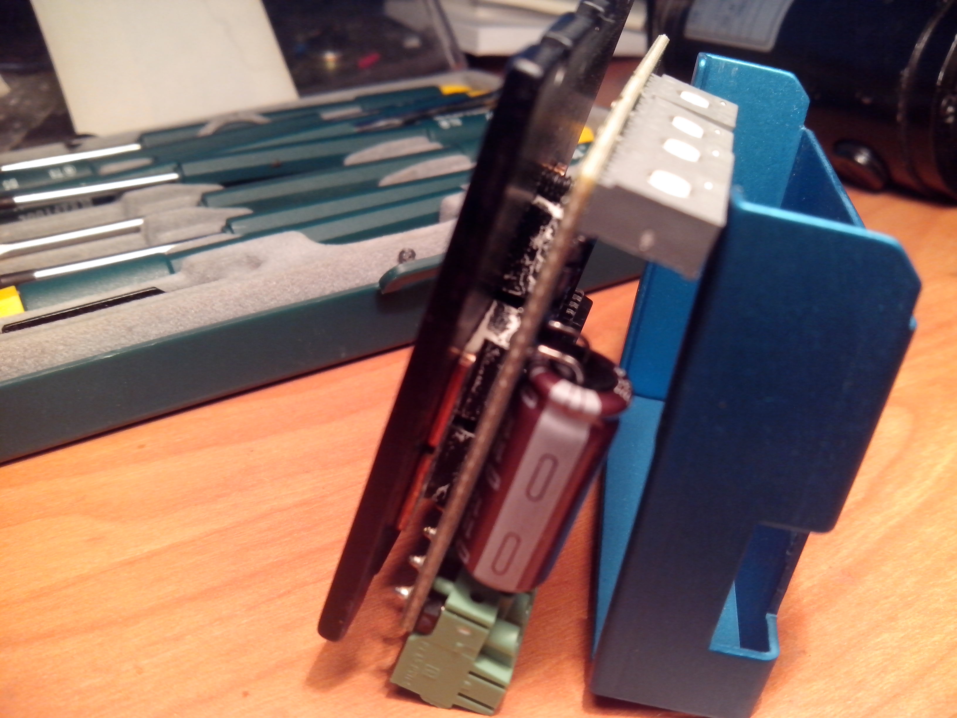

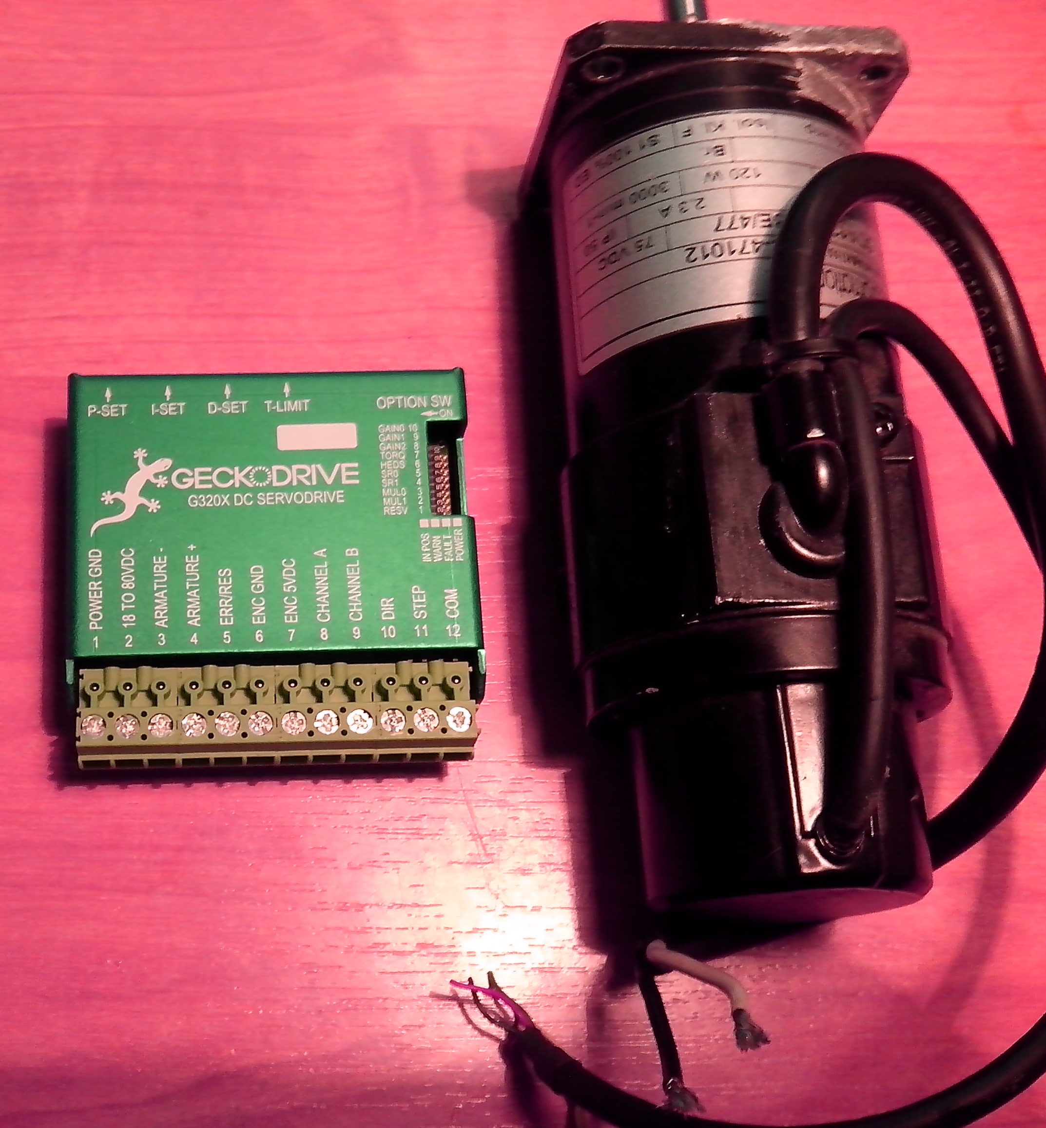

Забрал сервоусилитель. Теперь есть комплектный сервопривод! :D Он синий, кстати, хотя на фото выглядит зеленым. И размер у него вообще крошечный, меньше полпачки сигарет.
Как вообще в подобных устройствах настраивается угол поворота вала на шаг "степ"?

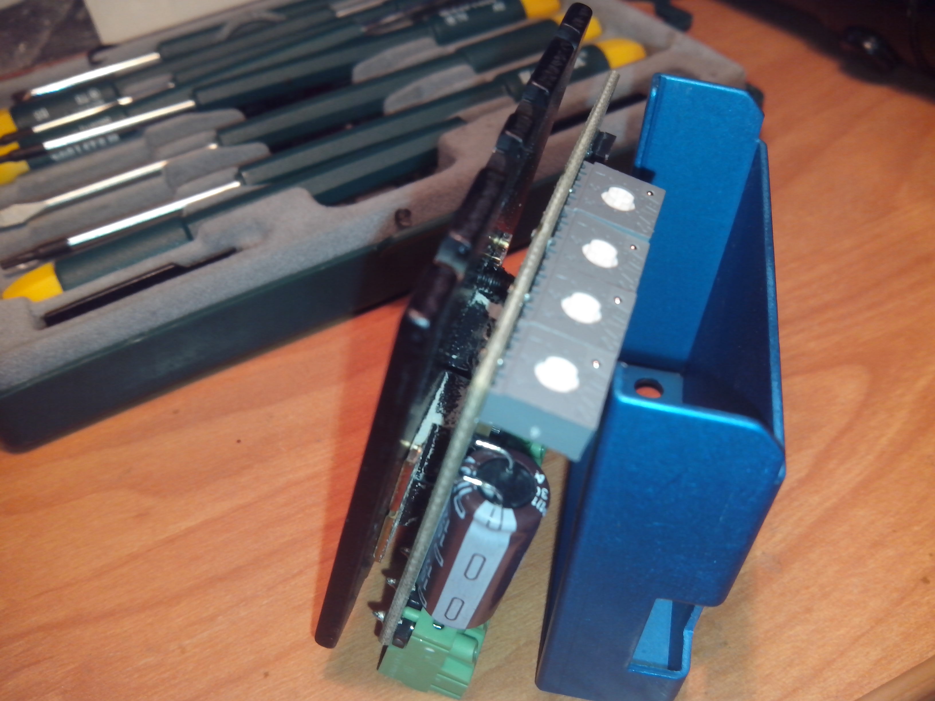

Upd. Обнаружилась засада... Стал внимательно разглядывать устройство и заметил какой-то странный серый налет на платке и всяких ее элементах. В инструкции вроде как не возбраняется снимать верхний кожух, что и сделал. А там этой гадости "полные штаны". Написал в атом, жду что скажут, пока предпринимать ничего не буду. :cry:
Upd2: специалисты из атома отреагировали очень оперативно, перезвонили еще вчера. Оказалось что налет это термопаста, каким-то непонятным образом разбрызганная практически по всей поверхности платы.
