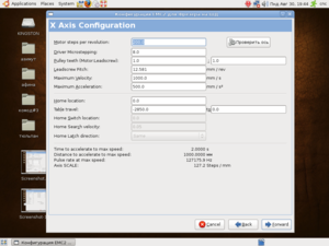

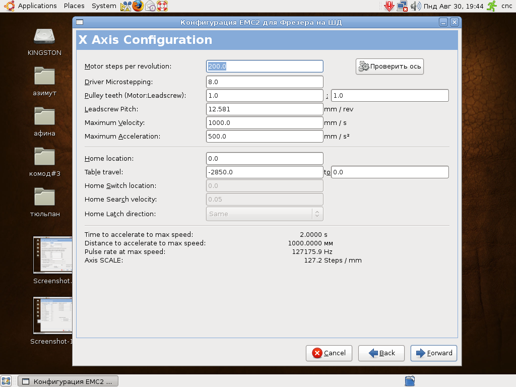

WWW116 писал(а):Пример: ход оси Z на моём станке 200мм. Значит я ставлю Home, высота заготовки 20мм. Мне нужно заглубиться в заготовку на -10мм.
Что нужно сделать дальше, указать разницу высоты и заглубления в программе 200 минус 190 или просто выставить 0 и указать в програме -10?
Почитайте описание G-code про системы координат, в частности про команды G54, G91.
Re: Что я еще не знал о LinuxCNC, что нам еще предстоит сдел
И для того, чтобы развернуть ось X вовсе не обязательно разворачивать станок, можно просто поменять ее направление в LinuxCNC или поменяв местами два проводка на драйвере ШД ;).
Nick писал(а):И для того, чтобы развернуть ось X вовсе не обязательно разворачивать станок,
Она вроде как у ТС не развернута, а просто смещена в минус. Проще было бы задать смещения в G54, например :)
Ага, и периодически по забывчивости делать отзеркаленные детали. :)
WWW116
Сообщения: 203
Зарегистрирован: 14 янв 2014, 16:31
Сообщение WWW116 »
Nick писал(а):И для того, чтобы развернуть ось X вовсе не обязательно разворачивать станок, можно просто поменять ее направление в LinuxCNC или поменяв местами два проводка на драйвере ШД ;).
Я так и сделал, поменял в Линуксе направление оси Х. По умолчанию ось стоит положительная, а я её сделал отрицательной.
Screenshot-2.png (4763 просмотра) <a class='original' href='./download/file.php?id=23743&mode=view' target=_blank>Загрузить оригинал (282.96 КБ)</a>
Может просто сделать
home_location 2850
и talbe travel 0 - 2850

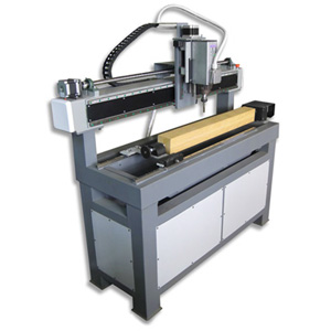

Предлагаю в мастере Stepconf в список конструкции станка добавить конструкцию XZA.
Это довольно распространённая конструкция станков для изготовления балясин и поддерживается такой программой как Арткам.
Фрезерно-токарный станок.jpg (21.08 КБ) 4628 просмотров
