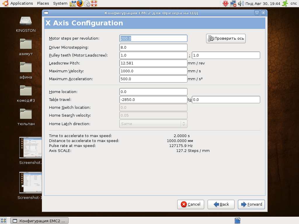

WWW116 писал(а):Пример: ход оси Z на моём станке 200мм. Значит я ставлю Home, высота заготовки 20мм. Мне нужно заглубиться в заготовку на -10мм.
Что нужно сделать дальше, указать разницу высоты и заглубления в программе 200 минус 190 или просто выставить 0 и указать в програме -10?
Почитайте описание G-code про системы координат, в частности про команды G54, G91.

WWW116
Сообщения: 203
Зарегистрирован: 14 янв 2014, 16:31
Re: Что я еще не знал о LinuxCNC, что нам еще предстоит сдел
Сообщение WWW116 »
Nick писал(а):И для того, чтобы развернуть ось X вовсе не обязательно разворачивать станок, можно просто поменять ее направление в LinuxCNC или поменяв местами два проводка на драйвере ШД ;).
Я так и сделал, поменял в Линуксе направление оси Х. По умолчанию ось стоит положительная, а я её сделал отрицательной.
Screenshot-2.png (4745 просмотров) <a class='original' href='./download/file.php?id=23743&mode=view' target=_blank>Загрузить оригинал (282.96 КБ)</a>
Может просто сделать
home_location 2850
и talbe travel 0 - 2850
