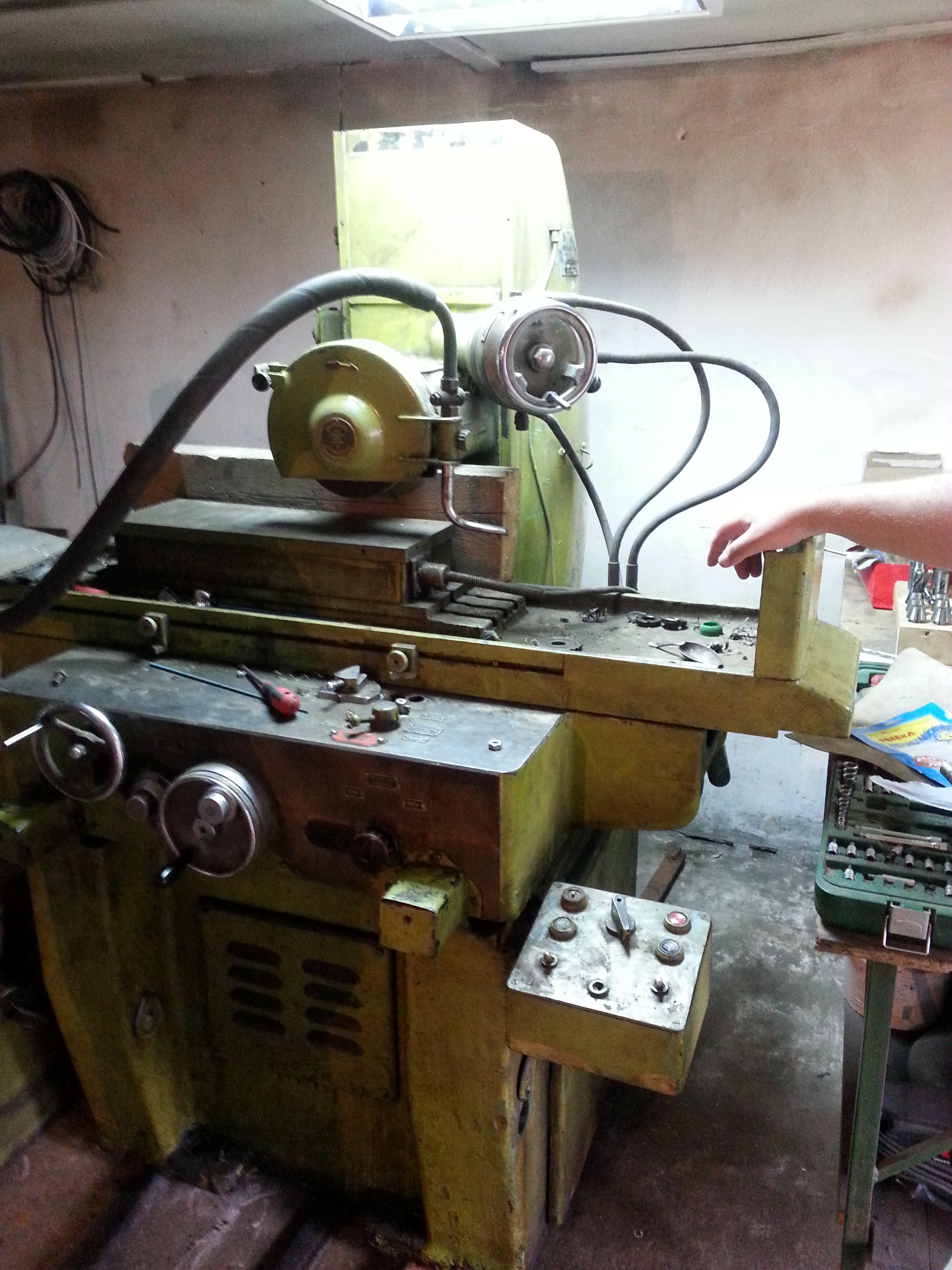

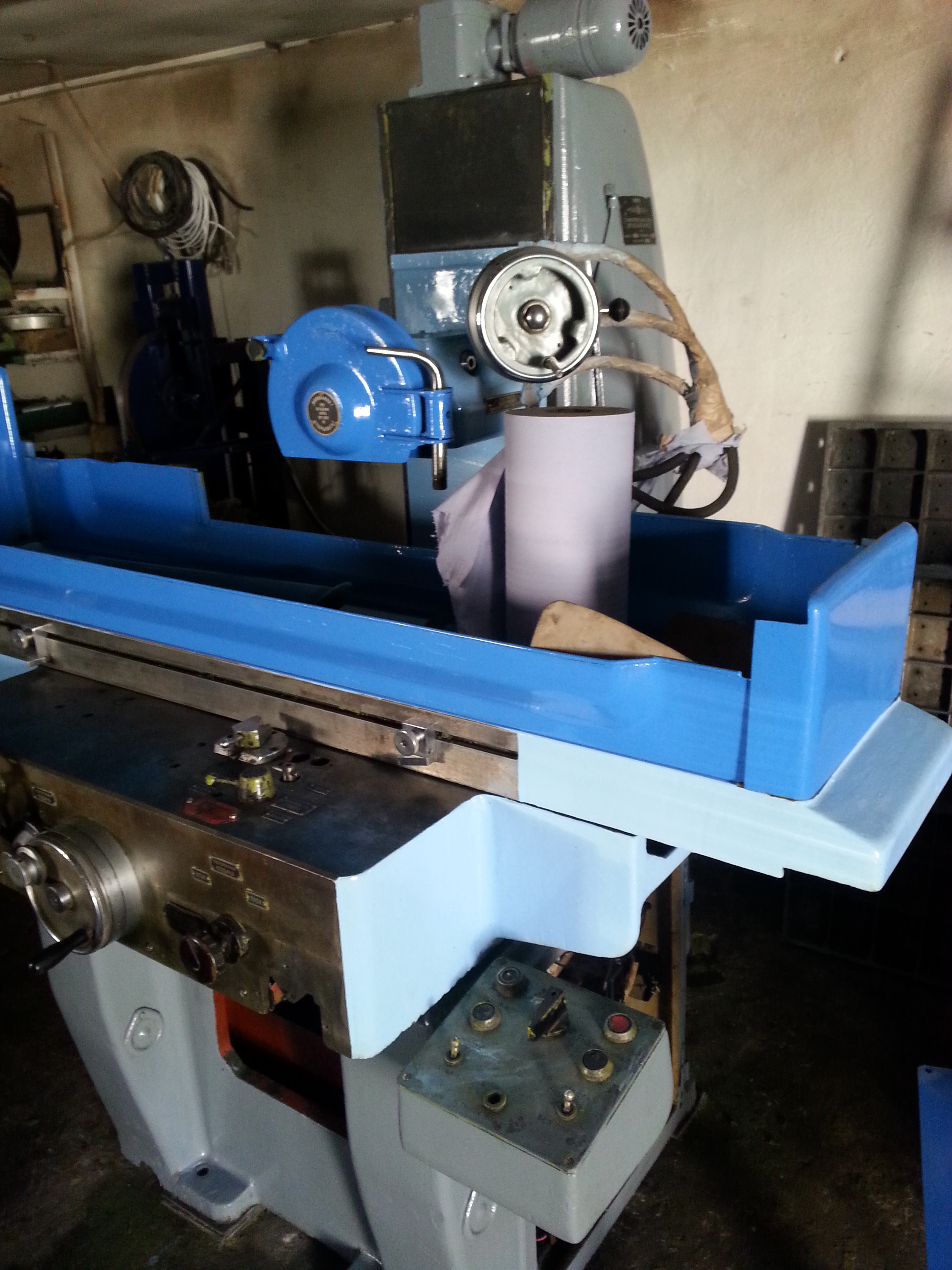

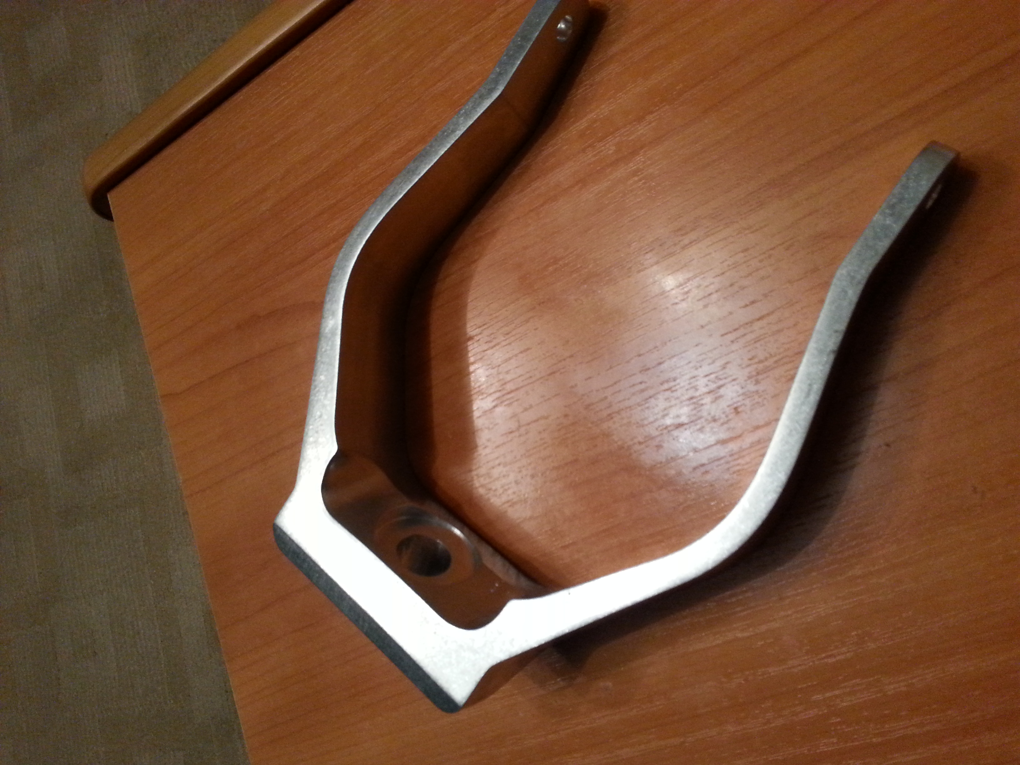

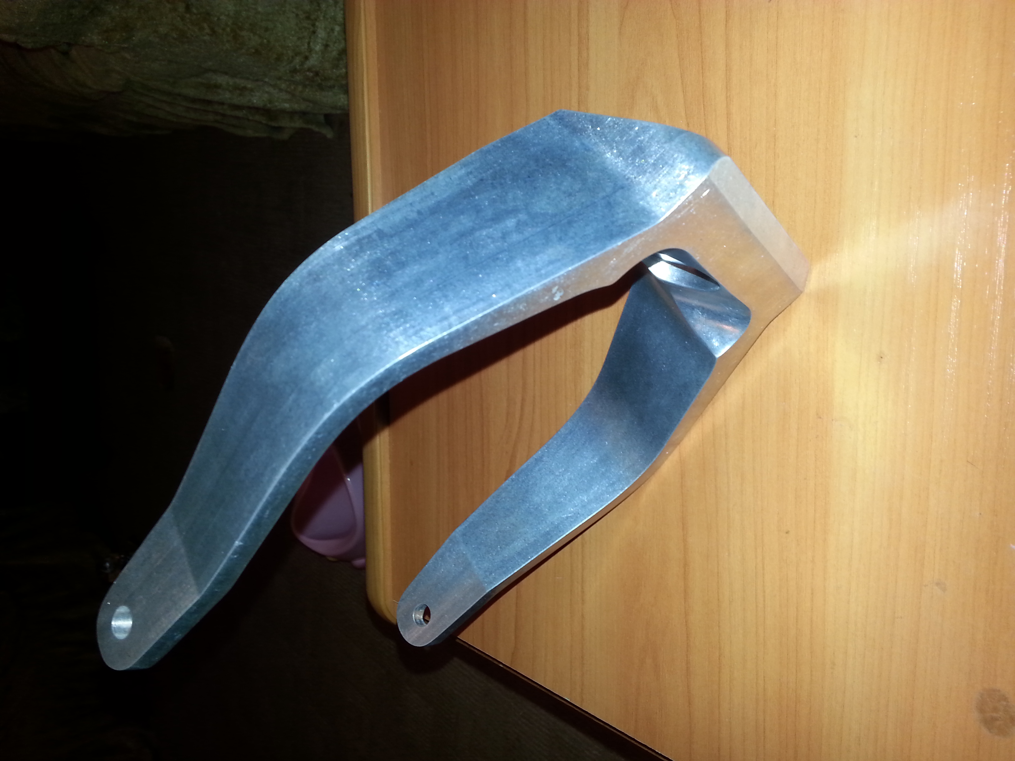

По случаю подвернулся плоскошлиф. Последние 3 недели в свободное время отмывал его и красил. Направляющие на плоскошлифе на удивление в хорошем состоянии. Удобная штука ЧПУ. Пока я возился с шлифовальным, он покорно резал детальки :good:
Места в гараже все меньше :thinking: , а в планах покупка ЧПУ токарника. Надо искать чего-нибудь небольшое.

Плоскошлиф. Почти покрасил. (6248 просмотров) <a class='original' href='./download/file.php?id=30047&mode=view' target=_blank>Загрузить оригинал (2.02 МБ)</a>
до покраски (6248 просмотров) <a class='original' href='./download/file.php?id=30049&mode=view' target=_blank>Загрузить оригинал (2.43 МБ)</a>
до покраски
детальки (6248 просмотров) <a class='original' href='./download/file.php?id=30050&mode=view' target=_blank>Загрузить оригинал (1.35 МБ)</a>
детальки
20140528_231446.jpg (6248 просмотров) <a class='original' href='./download/file.php?id=30051&mode=view' target=_blank>Загрузить оригинал (1.37 МБ)</a>
