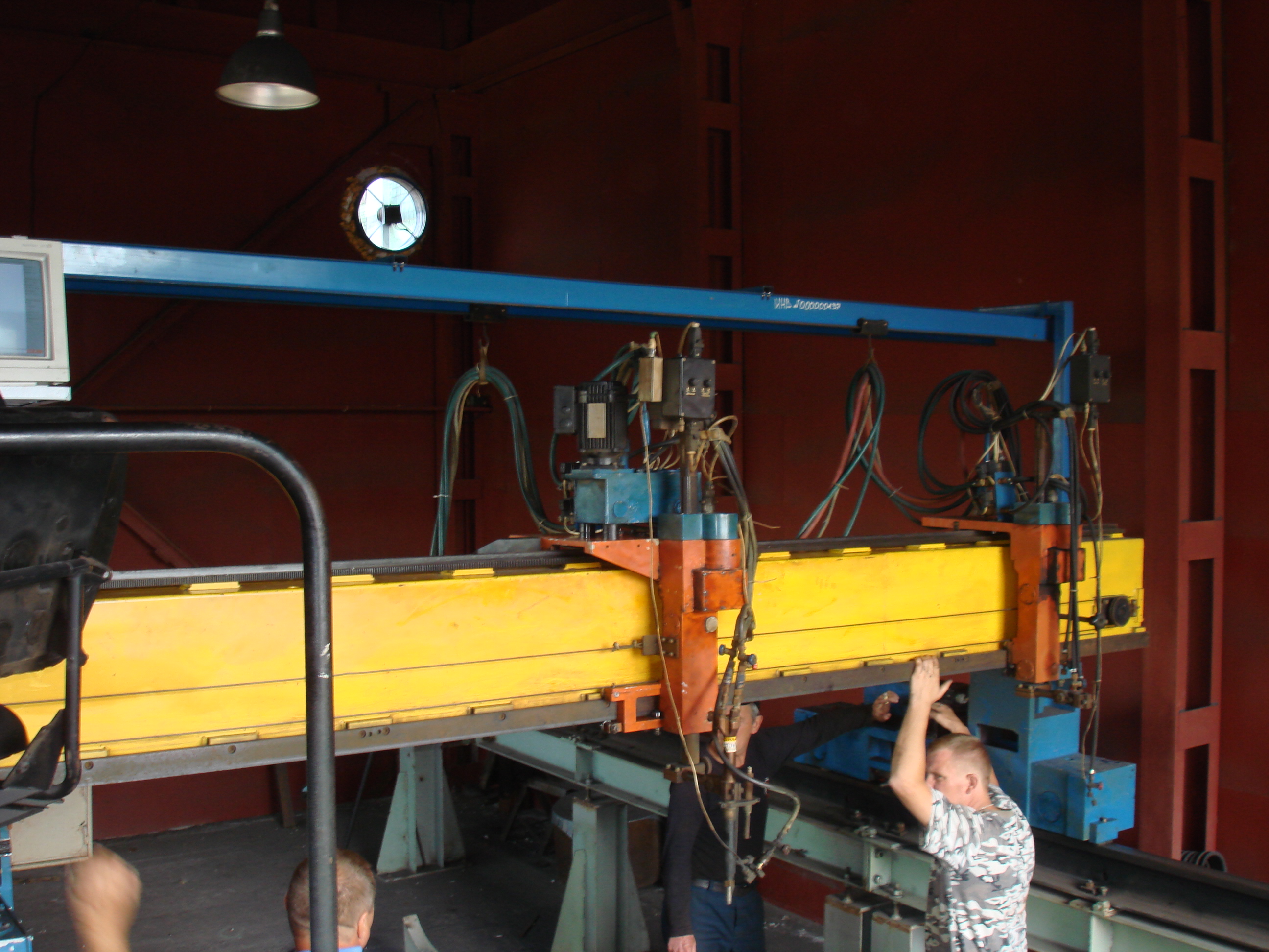

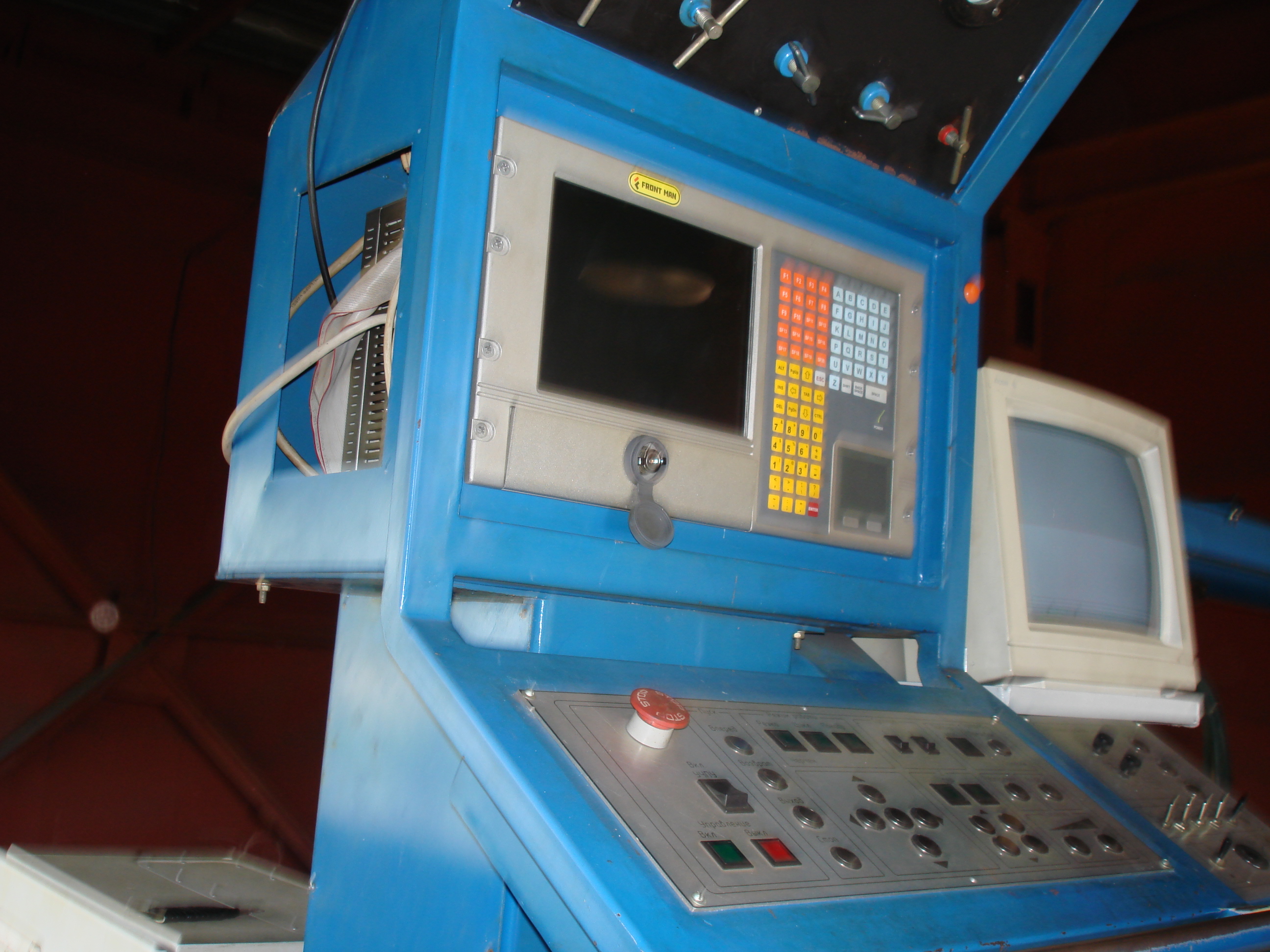

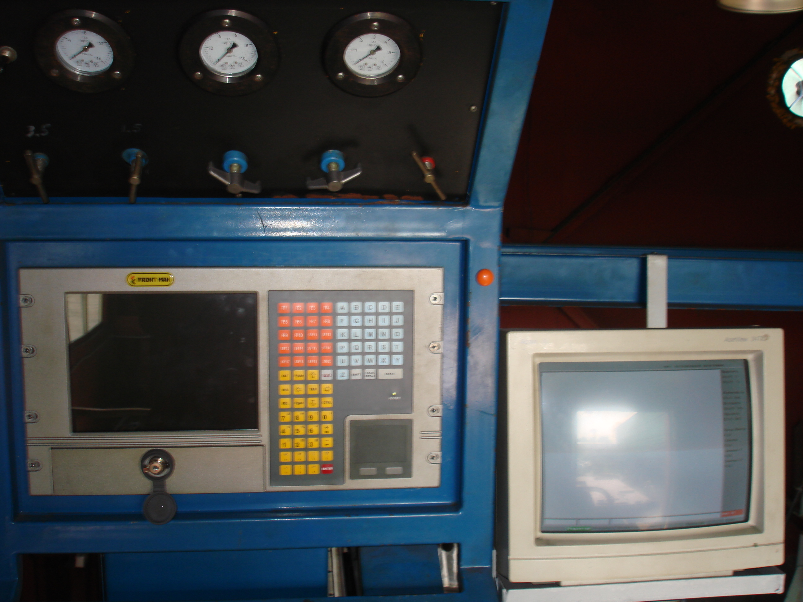

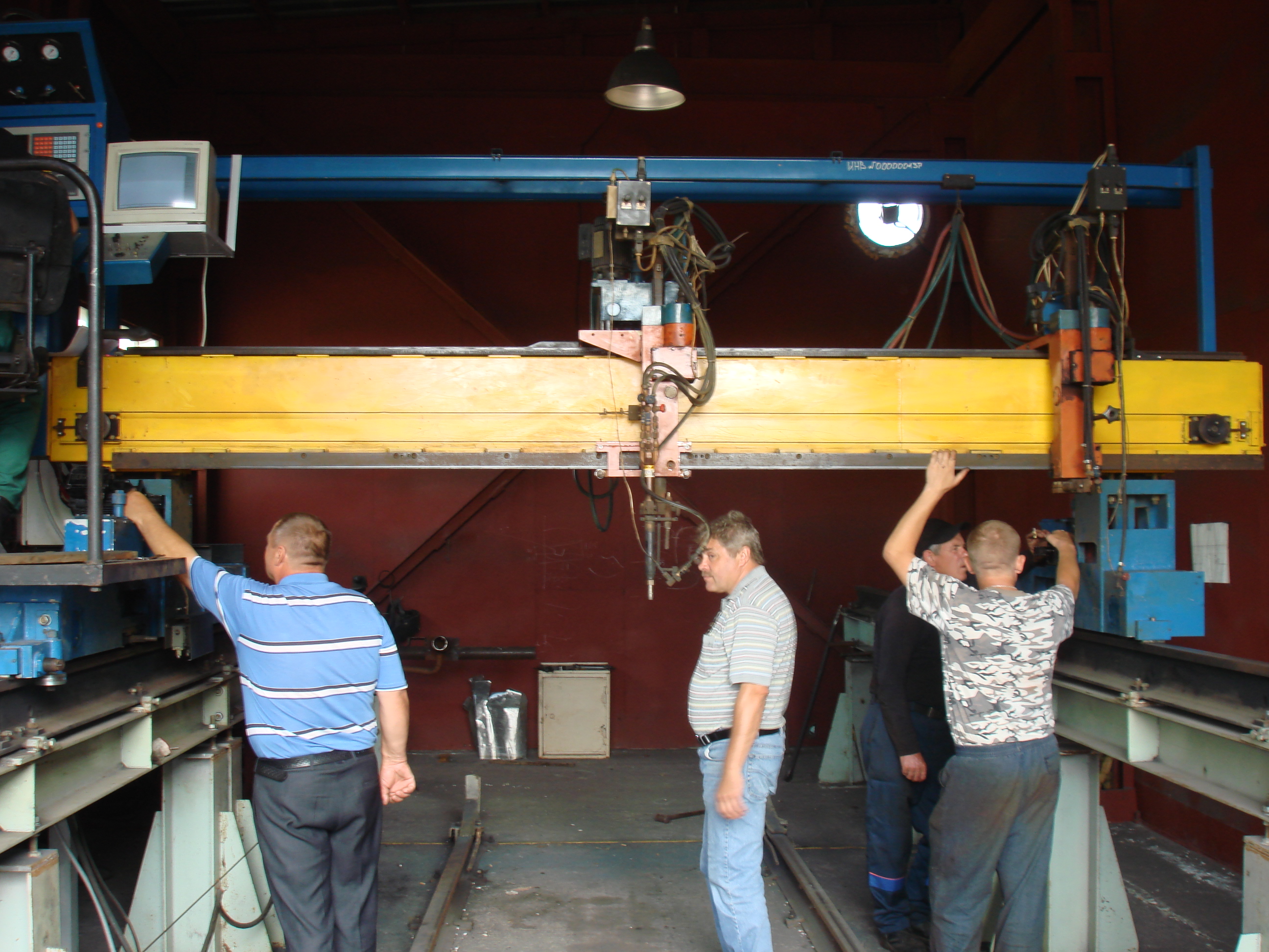

Вот фотографии терморезки, правда документов на нет

jeni00 писал(а):Вот фотографии терморезки, правда документов на нет
Да, размерчик что надо :)! По возможности перевода на LinuxCNC, главное узнать способ управления всеми исполнительными устройствами.
Наверняка там стоят сервы и какая-нибудь плата для управления ими. Все зависит от того какая именно плата, какие именно сервы, какое есть периферийное оборудование, как выполняется THC, как происходит управление режущими инструментами.
