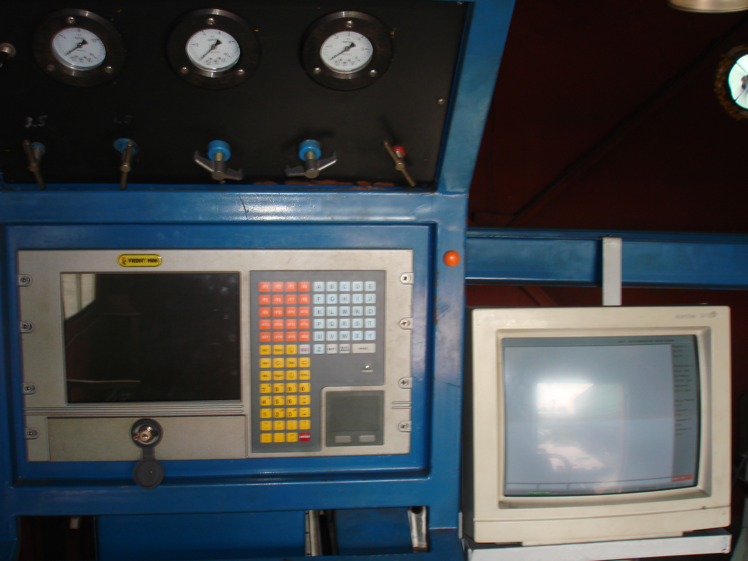

Вот фотографии терморезки, правда документов на нет
DSC05083.JPG (4416 просмотров) <a class='original' href='./download/file.php?id=5800&sid=e7db18f4a5f899424dee20829d2cb2ef&mode=view' target=_blank>Загрузить оригинал (1.98 МБ)</a>

jeni00 писал(а):Вот фотографии терморезки, правда документов на нет
Да, размерчик что надо :)! По возможности перевода на LinuxCNC, главное узнать способ управления всеми исполнительными устройствами.
Наверняка там стоят сервы и какая-нибудь плата для управления ими. Все зависит от того какая именно плата, какие именно сервы, какое есть периферийное оборудование, как выполняется THC, как происходит управление режущими инструментами.
