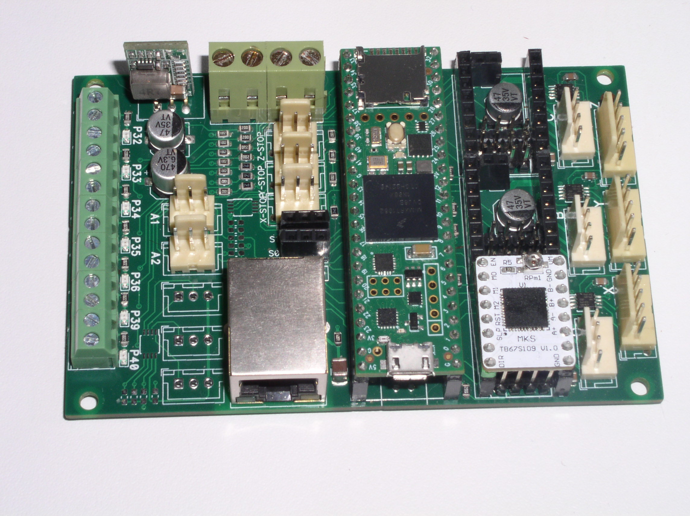

Установил на плату детали.
_
P1010014.JPG (9854 просмотра) <a class='original' href='./download/file.php?id=208242&mode=view' target=_blank>Загрузить оригинал (592.48 КБ)</a>
_
В openpnp плата определилась, подключенные оси X Y Z A работают, на семи выходах два ШИМа.

левый верхний угол платы - я от таких DCDC преобразователей отказался. Горят как спички.

Собрано из чего нашел в за кормах. Ну это что ли опять от Ванги :) . Этот преобразователь не подходит по пинам и внутренней схемотехнике.

ну когда пророчество сбудется узнаете. У меня были случаи что они горят при подаче 14вольт на них. Прям пыпыхают красиво. Я не шучу. И партии были этих преобразователей разные. Дальше думайте сами

Если контроллер подключен по USB, это можно не устанавливать, остальное написано в предыдущем сообщении. Волшебного дыма не наблюдается на этих девайсах при подаче питания 24 V.
ИХМО лучше питать от нормального источника питания 5V при подключении LAN.
