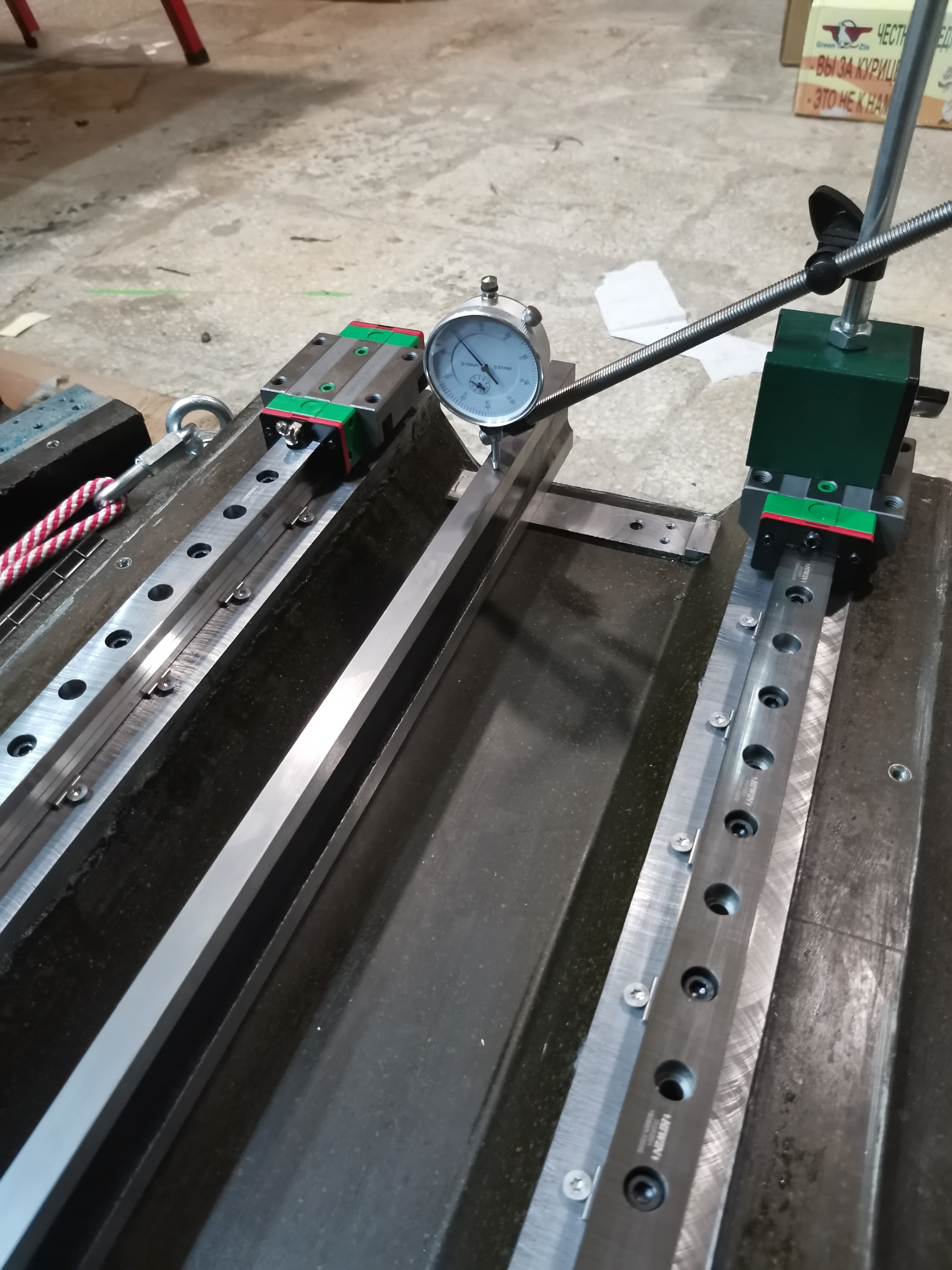

а сами плоскости ты проверял?

Вот так еще проверил...

Lafayette писал(а): ↑21 сен 2020, 21:54 а сами плоскости ты проверял?
Это как?

Lafayette
Сообщения: 3349
Репутация: 445
Re: Фрезер полимер гранитная станина PLOT 600*400*200
Сообщение Lafayette »
PnP писал(а): ↑21 сен 2020, 22:00
Это как?
краска и плита либо линейка
на край линейка + индикатор
так как проверял ты, нельзя, если между собой плоскости параллельны, но например банан, то индикатор будет показывать все равно ноль

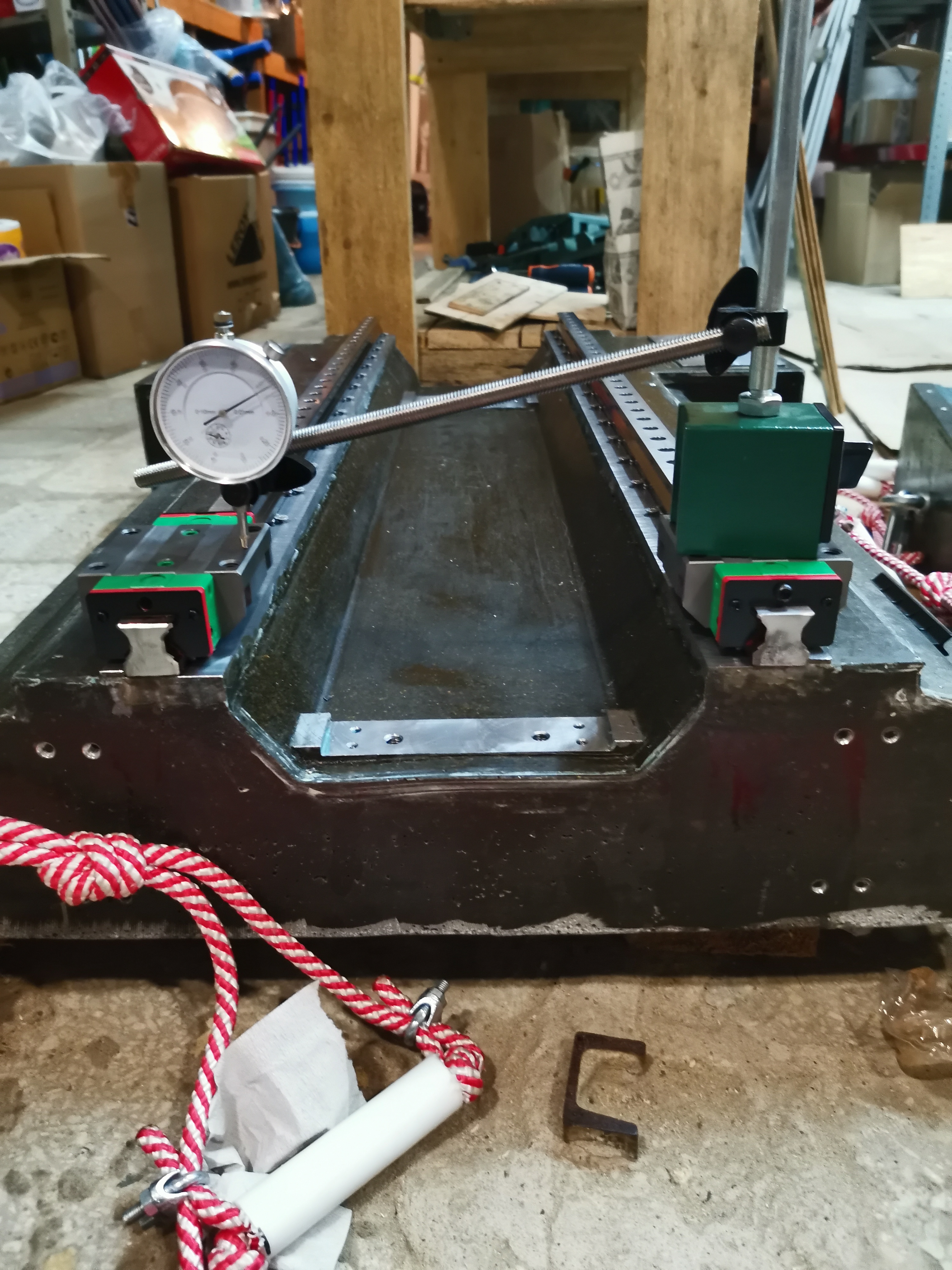

Вот так еще померил...

Ну а что кажет ?

Lafayette
Сообщения: 3349
Репутация: 445
PnP писал(а): ↑21 сен 2020, 22:43 Вот так еще померил...
Линейку по центру поставь, чтобы рычаги с обоих сторон были одинаковы, хотя бы приблизительно, прокати одну рельсу, потом каретку вместе с индикатором переставь на вторую рельсу, ток стойку не отсоединяй от каретки, можно будет посмотреть, на сколько поверхности отличаются друг от друга.

Миш ,ты на стойку посмотри..... она же дохлая...отсоединяй ,не отсоединяй .....тут главное не дуть на неё))
Сообщение Umnik »
Как Лафает предлагает, так и сделай, только нет смысла париться с перестановкой картеки с индикатором на вторую рельсу, ибо все равно уплывет скорее всего настройка в процессе перестановки.
каждую из рельс прокати по линейке стоящей посередине между ними, если показания совпадут - направляющие паралельны.
Если при этом индикатор покажет, что линейность их хорошая - значит, имеешь две прямые, лежащие в одной плоскости.
Останется только проверить завал верхних плоскостей кареток вокруг оси направляющей.
Для этого можешь помазать линейку краской и попробовать оставить оттиск на каретках, положив линейку на две каретки поперек направляющих.
По следам краски на каретках будет видно, есть ли проворот.

Chili писал(а): ↑21 сен 2020, 23:01 Миш ,ты на стойку посмотри..... она же дохлая...отсоединяй ,не отсоединяй .....тут главное не дуть на неё))
да понятно, но имеем, что имеем :wik:
да пусть железку какую прикрутит к каретке, хоть уголок стальной, тут уже кто во что гаразд :wik:
