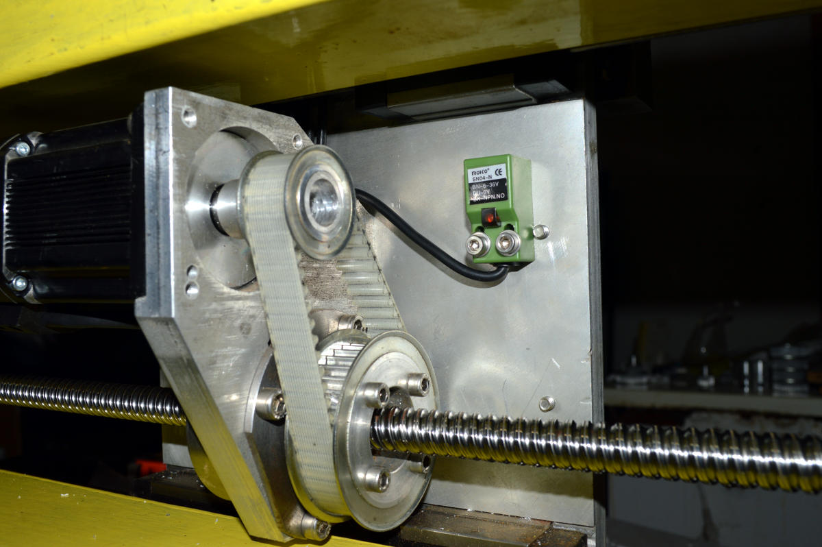

вот такая установка датчика home-x позволила избежать наращивания проводов датчика и установки еще одной контактной группы на переходе кабеля.
датчик находится на подвижной каретки оси z, а металическая пластина на раме.
вообще, как я понял, датчик можно ставить где угодно, и ввести смещение от этой точки. единственный плюс установки в начале координат - это облегчения его нахождения. то есть искомый ноль всегда слева ( справа )

pkasy писал(а):единственный плюс установки в начале координат - это облегчения его нахождения. то есть искомый ноль всегда слева ( справа )
Легко решается другим алгоритмом поиска: сначала едем быстро в "-" до срабатывания концевика, затем едем быстро к месту установки датчика НОМЕ, чуть не доезжая, а затем на малой скорости наезжаем на датчик, и происываем координату.

не, ну так дольше кататься и концевик ставить ))
Re: скоростной фрезер 900х2000
Концевик по любому лучше ставить, на оба края
Станок быстрый да на сервах, в случае ухода за лимиты механика жестко отработает на столкновение

на станке концевики присуьсьвуют. я про сам принцип.
Если он у тебя бегает 15 метров в минуту, то не сильно долго получиться хомиться по тому варианту
А в твоем варианте как будет, если датчик встанет за позицией контакта?

планка длинная. нет положения "за позицией".
поэтому либо ищем хоум, либо сползаем с него и ищем хоум.
тут вот какая беда, похоже что меса того, глючит.
даже сняв все разъемы с нее и включив, на ней все равно присутсвует сигнал на 55 ноге.
надо поставить другую и проверить.
