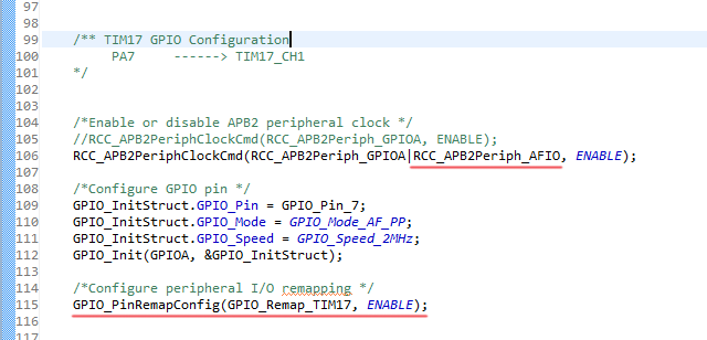

Наступило "завтра" и таймеры не хотят работать.UAVpilot писал(а):ну так там есть порядок инициализации и запуска таймера, а любые изменения этого порядка не документированы - значит не факт, что работают или будут работать завтра.
Настраиваю вывод 17 таймера, и на ноге выхода не вижу изменений,
При чем таймер работает, генерирует прерывание, но напряжение на выходе не меняет...
Настраиваю точно так же (через copy/paste) 3 таймер, и он нормально тикает и мигает выходом...
С входом pb3 еще какая-то фигня, как будто я его сжег, что само по себе крайне маловероятно.
Микроконтроллер и не читает состояние ноги, и не меняет его, и прерывание на этой ноге не срабатывает...
В общем - мучаюсь с элементарными вещами.
Времени уже не остается на это дело. Придется отложить на неопределенный срок

Re: Фильтр для сглаживания неравномерности импульсов Step
А какая-нибудь альтернативная функция для этой ноги не включена?

Так вот альтернативная функция и включена - для тикания таймером.UAVpilot писал(а):А какая-нибудь альтернативная функция для этой ноги не включена?
Выключаешь эту альтернативную функцию и оно работает.
Пол ночи мучился, и не смог добиться результата,
а на другом таймере настроил, и все сразу заработало.
Буду разбираться, попробую еще другие таймеры, как с ними будет.
Может быть и в этом дело,UAVpilot писал(а):Пардон, поторопился закончить предложение:
Для большинства перефирии (адльтернативных функций) есть два набора ног, которые можно выбирать для упрощения разводки - может конфликтует с другим набором какой-нибудь другой перефирии?..
Я готовил файл инициализации в MicroXplorer, и он почему-то задал переназначение этой ноги,
наверное потому что я перепутал обычный и инверсный выход,
я убрал команду переназаначения, но эффекта не заметил.
Попробую сделать все за ново - просто пустой проект с одним таймером и выходом на одну ногу.
Будет понятнее на каком этапе я допустил ошибку.
- michael-yurov
- Почётный участник
- Сообщения: 11385
- Зарегистрирован: 26 июл 2012, 00:10
- Репутация: 4703
- Настоящее имя: Михаил Львович
- Откуда: Новоуральск
- Контактная информация:
В общем проблема нашлась:
По какой-то непонятной причине MicroXplorer предлагал использовать для первого неинверсного канала TIM17 альтернативный выход (PA7 - 17 пин) вместо нормального (PB9 - 46),
но, в принципе, используя функцию ремапинга позволял перенести на основоной выход.
Плату я по этой же причине развел под альтернативный выход.
Может быть я бы и разобрался с проблемой побыстрее, если бы не этот глюк с оптимизатором LTO, который как раз происходил тогда, когда я пытался настроить в программе этот таймер на выход.
Т.е. два глюка от разных программ и полная неуверенность в своих действиях привели к проблемам с опуханием мозга.
Огромное спасибо всем, кто помогает! особенно UAVpilot!
За то теперь разобрался с переназначением выводов
Написал вот так, и теперь работает:
