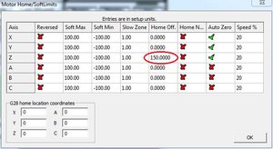

Спасибо за помощь! Получил "-1"! Теперь пытаюсь разбираться дальше. Пока мучаю "1024" mach. Собрал небольшой стендик, на нем и тренируюсь.michael-yurov писал(а):Если бы сделал так же как с моим скринсетом - при нолевых номинальных оборотах попытался бы задать масшатабированное значение - точно так же получил бы -1.
Подскажите пожалуйста по поводу Home. Ситуация следующая. Оси Х и У базируются в минус. Соответственно, после хомления в координаты Х и У прописываютя нули. С этим все понятно. Ось Z хомится в плюс и после хомления ей тоже прописываюся нули. Можно ли сделать так, чтобы после хомления оси Z, ей прописывалась координата ну скажем "+150"?

Не надо так делать, 0 по Z должен быть вверху - почти все постпроцессоры в конце УП добавляют G53 G0 Z0.Rom327 писал(а):Ось Z хомится в плюс и после хомления ей тоже прописываюся нули. Можно ли сделать так, чтобы после хомления оси Z, ей прописывалась координата ну скажем "+150"?

Спасибо за подсказку! Но я все же нашел где, может кому пригодиться. Здесь указываются машинные координаты. Программный "0" остается.UAVpilot писал(а):Не надо так делать, 0 по Z должен быть вверху - почти все постпроцессоры в конце УП добавляют G53 G0 Z0.Rom327 писал(а):Ось Z хомится в плюс и после хомления ей тоже прописываюся нули. Можно ли сделать так, чтобы после хомления оси Z, ей прописывалась координата ну скажем "+150"?

Там G53 не просто так стоит...Rom327 писал(а):Программный "0" остается.

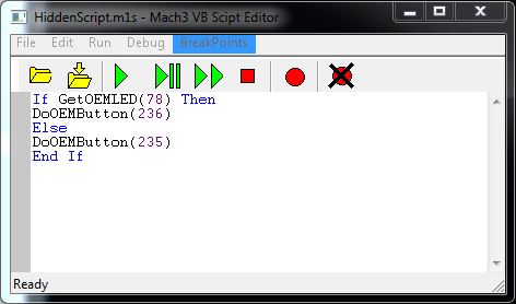

1 "Шпиндель" и "Пыль" работают. Как включить кнопки "Свет" и "Крест" (Контролер USB, Port #3, шпиндель: пин 1, пыль: пин 3)
2 Как переименовать кнопки, (заменить на свои)?
3 Левое поле над кнопкой включения шпинделя для чего? В нем все время "ноль".
Пока все, что успел проверить.
Спасибо![attachment=0]

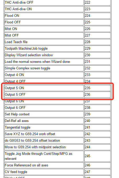

1. Нужно включить выходы 5 и 6. Посмотреть точно можно прямо в Мач3 оператор>баттон скрипт эдитор или как то похоже.
2. Кнопки тупо картинки, можно их подменить.
3. Реальная скорость шпинделя со входа индекс. У меня шпинделем рулит Мач3 - ПИД.

Выходы 5 и 6 включил. Заработало, спасибо! при попытке открыть скрипт "свет" вылазит такое окно Чего с ним делать непонятно!deBosch писал(а):Пишу с телефона, станок в другом городе, по памяти.
Кнопки включения шпинделя и пыль не хотят открывать окно скрипта.
Что такое "Мач3 - ПИД"?

Очень было бы неплохо разобраться как работает Мач3, тогда будет понятно что это, кто такие оемлед, оембаттон, почему невозможно увидеть скрипты включения шпинделя и прочее. Оно к скринсету отношения не имеет, это вообще.
Тем не менее могу по памяти предположить, что скрипт смотрит состояние леда тумана и, в, зависимости от состояния, переключает.
Роман, что бы сказать точно мне нужно открыть Гугль и искать, я не вижу почему это должен сделать я, а не Вы.

Сопалатники, мне стыдно признаться, но я не знаю на каком языке написаны скрипты, подскажите пожалуйста. Я программировал на всяких(PL1, Pascal, Fortran, C всякие, ASM, базы) но такого синтксиса не встречал. Подозреваю, что это какой то специальный язык для Мач3, где посмотреть хотя бы краткий список инструкций и справочник по синтаксису, я скрипты написал просто посмотрев скрипт поиска ноля, без дополнительных документов методом тыка. Возможно скрипты можно переписать попроще и покороче, и, главное, правильнее.
Роман, я не помню все коды ледов и кнопок, мне точно так же придется искать. Почему я это должен делать а не Вы?
Тем не менее, я пошел и поискал в Гугле, и теперь могу сказать: кнопки 235 и 236 включают и выключают 5-тый выход, соответственно, а лед номер 78 показывает состояние 5-го выхода. Остальное теперь может понять любой человек, который видел компьютер издалека, или человек знающий английский язык, но не видевший компьютер. И теперь вопрос, почему я нашел это, потратил свое время, что бы спасти Ваше? Почему?
Когда я отвечаю на такие вопросы я не делюсь знаниями, я просто теряю время.

Вот здесь все коды кнопок и элементов.
http://www.machsupport.com/Mach3Wiki/in ... =Main_Page
Для примера ваш 5 выход:
