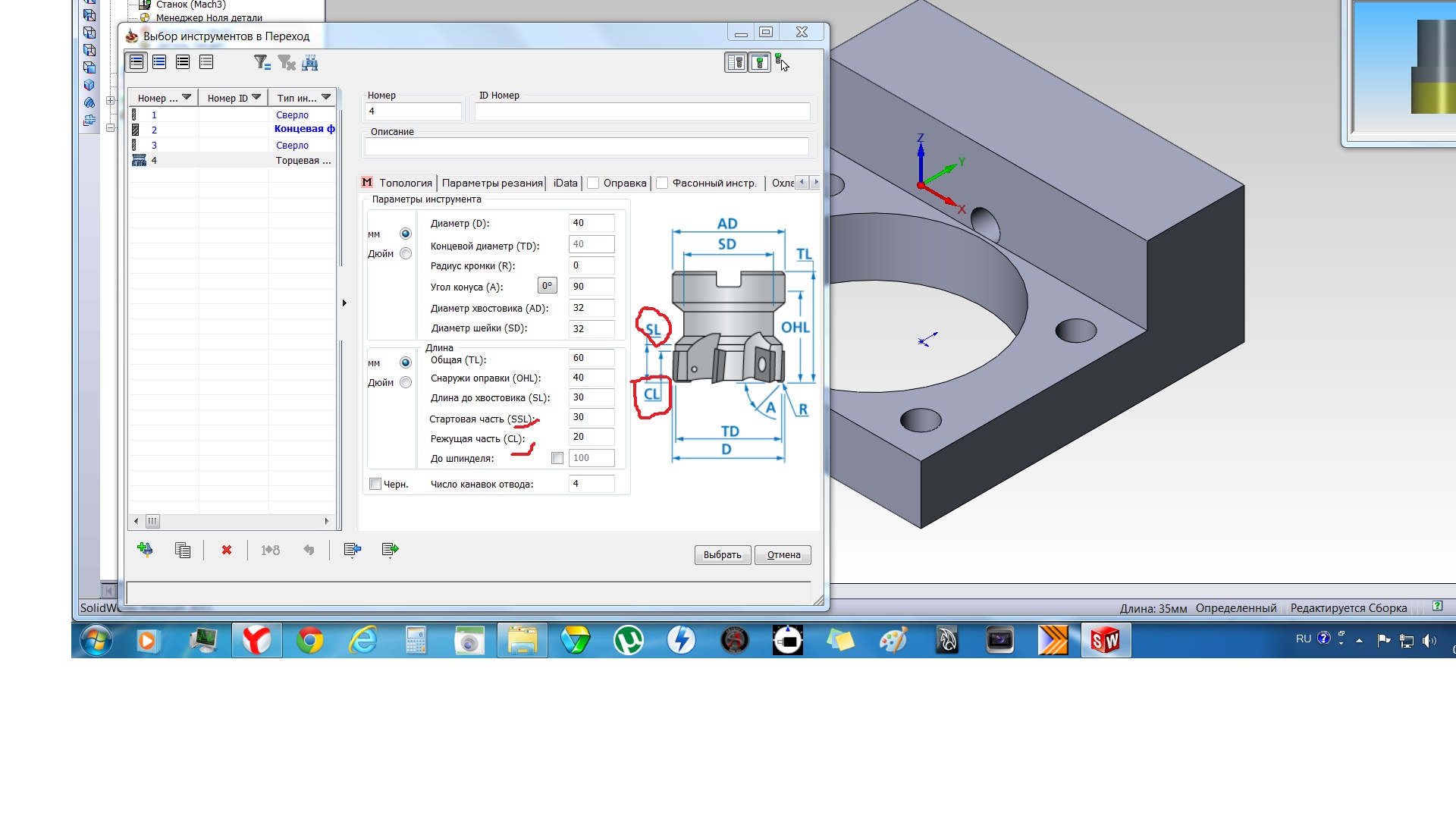

nik1 писал(а):По фаске, заходишь в подменю дообработка -фаска, выбираешь фаска
Задаешь диаметр режущей части, это что бы не пилькать кончиком фрезы
Обязательно при выборе фрезы задаешь точные параметры, все диаметры, углы.
В файле фаска для наружней обработки
Спасибо ,теперь сфаской разобрался ,надо фрезу покупать с заточкой под угол,а то у меня только прямые.
А с точностью не знаю ,скоро винты заменю ,там и проверю .

Сергей= писал(а):не полйму что такое Стартовая часть SSL и Режущая часть CL?
если коротко то просто забей :)
Сергей= писал(а):Вот фреза:
Этой фрезой ты что собрался делать? Это ей ты Ал грызешь?

aftaev писал(а):Этой фрезой ты что собрался делать? Это ей ты Ал грызешь?
Да А что? :D Старовата малость :hehehe: но другой пока нет :wik:
Re: Установка Сервоприводов Yaskawa SGDH-04AE На Optimum BF2
эта фреза для Т пазов. На твоем столе есть прорези вот эта фреза чтоб их делать. Но прежде нужно пройтись обычной фрезой, а потом вырезать пазы.

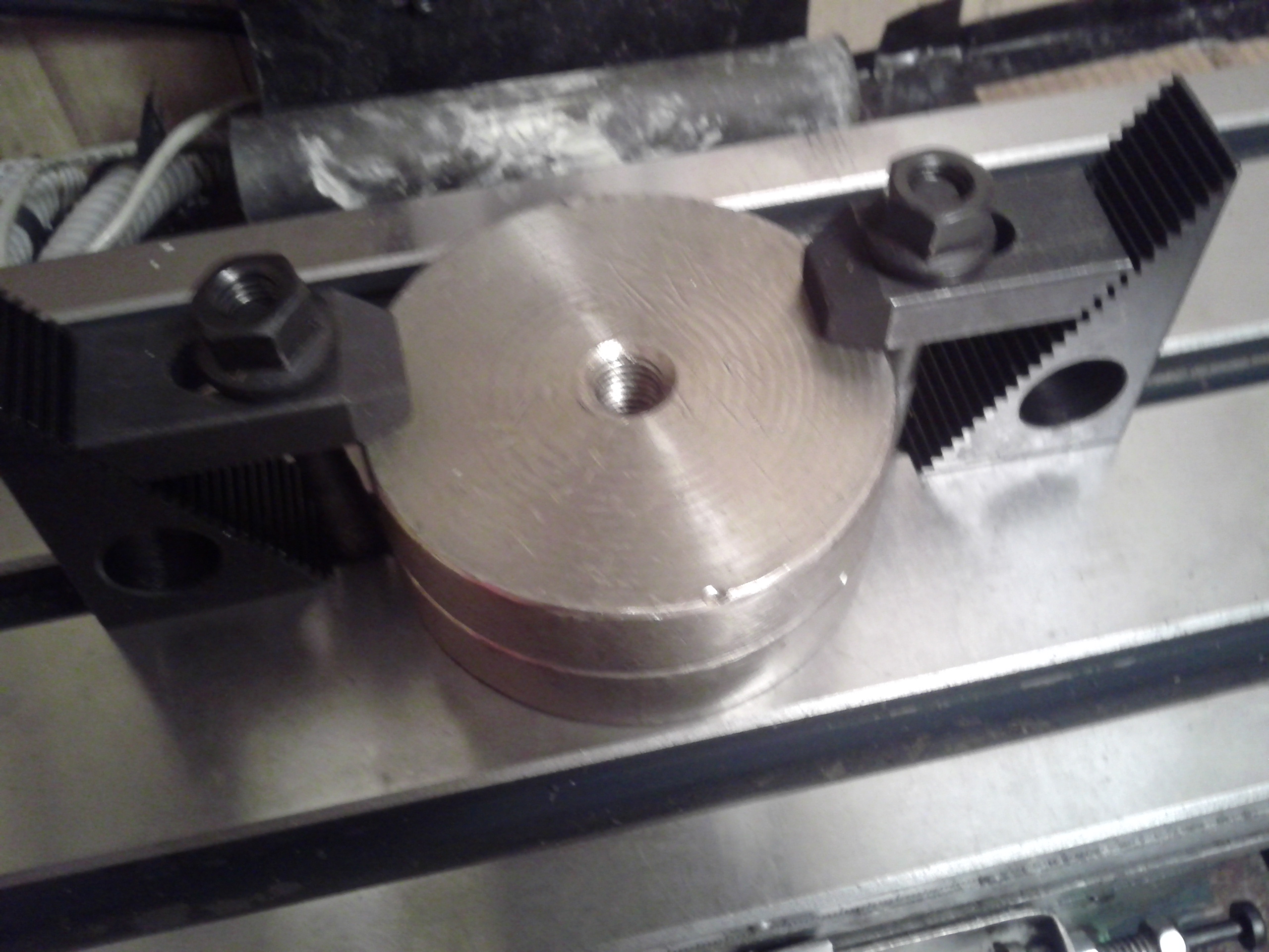

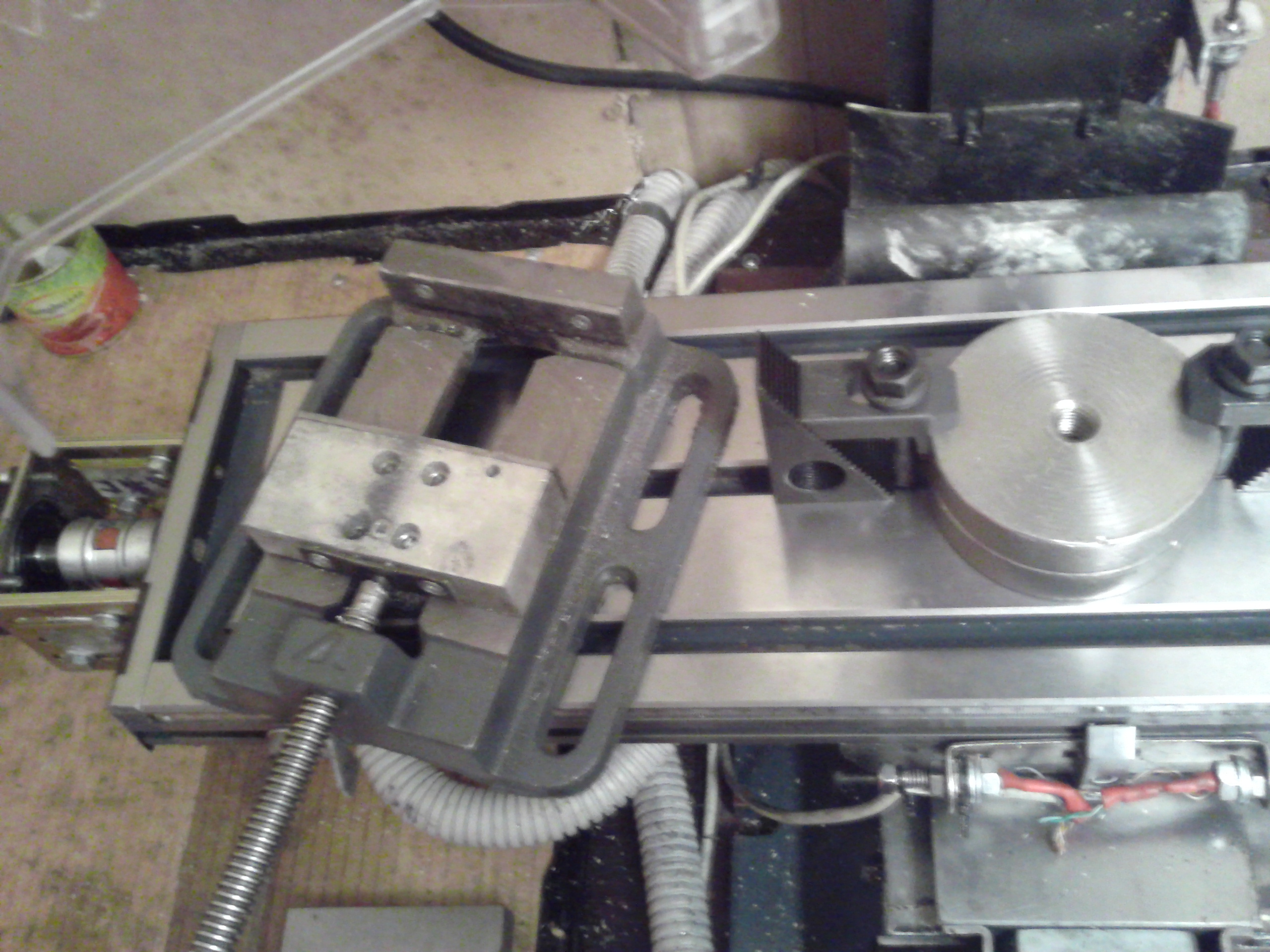

А как фрезеровать деталь с обоих сторон, и как центр не потерять ? Целый день над этим думаю ,обычный квадрат с дырками вырезать не могу размер 50мм на 50мм загатовка круг 94 мм ,призм нет,тиски хреновые ,только набор прижимов? :D

Сергей= писал(а):А как фрезеровать деталь с обоих сторон, и как центр не потерять ?
1. фрезернуть квадрат и на столе закрепить базы из твоих прижимов
2. или ловить центроискателем
Сергей= писал(а):обычный квадрат с дырками
дырки делает только бог, а люди отверстия :)
Сергей= писал(а):призм нет,тиски хреновые ,только набор прижимов?
когда ничего нет тогда на глаз

aftaev писал(а):1. фрезернуть квадрат и на столе закрепить базы из твоих прижимов
А Базы это что,как это сделать?
прижимы ты на стол прижимаешь чтоб потом в них упирать деталь и зажимать. Когда у тебя есть тиски база для одной координаты будет неподвижная губка

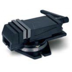

Да тиски-то я купил ,но китайские.
Только они всё приехать не могут :D
Вот;
Я просто сам хотел сделать ,по своему из хорошей стали ,и качественно! А не как у криворуких китайцев :D

Сергей= писал(а):Да тиски-то я купил ,но китайские.
Потом появятся темы - я зажал деталь в тиски почему все так криво. Для точных работ нужны прецизионные тиски типо http://www.ebay.com/itm/PRECISION-TOOLM ... 20cca3c9a8 есть такие похожие советские очень хорошие. Есть у меня парочку :) Такие - http://www.chipmaker.ru/uploads/monthly ... _91515.jpg но не столь красивые брал на рынке по 50-100 баксов
Сергей= писал(а):Я просто сам хотел сделать ,по своему из хорошей стали ,и качественно! А не как у криворуких китайцев
Нормальные тиски ты не сделаешь. Как по ссылке выше они каленые и шлифованные.
