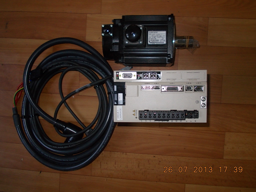

Пришла сегодня сервочка 1квт в "масле"
DSCN1772.JPG (4839 просмотров) <a class='original' href='./download/file.php?id=16704&mode=view' target=_blank>Загрузить оригинал (238.41 КБ)</a>

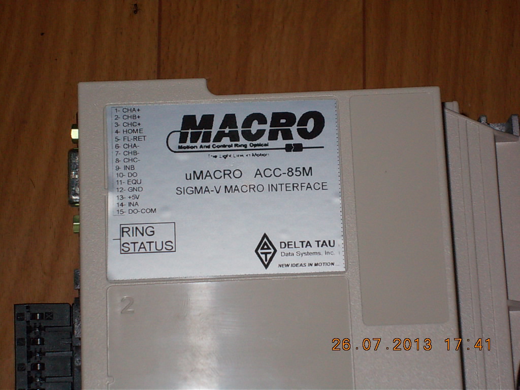

сбоку прилеплена доп. плата Delta Tay
DSCN1774.JPG (4839 просмотров) <a class='original' href='./download/file.php?id=16705&mode=view' target=_blank>Загрузить оригинал (247.06 КБ)</a>

aftaev писал(а):Пришла сегодня сервочка 1квт в "масле"
Мехатролинк или другой неудобоваримый протокол?

PKM писал(а):Мехатролинк или другой неудобоваримый протокол?
вроде степ дир по мануалу смотрел если не напутал.

aftaev писал(а):вроде степ дир по мануалу смотрел если не напутал.
Вроде E - other control architecture type (MP2600iec). Что сие означает - не знаю :)
У меня лежит сигма5 с нормальным управлением - попался задешево, только моторчика к нему пока нет.

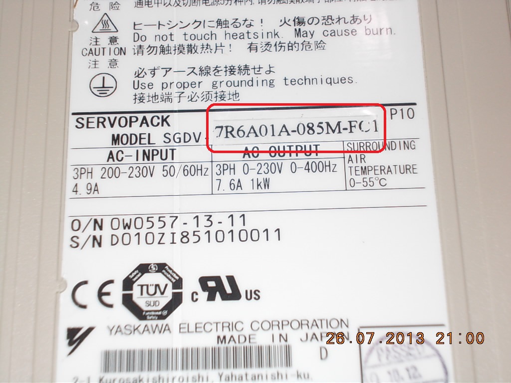

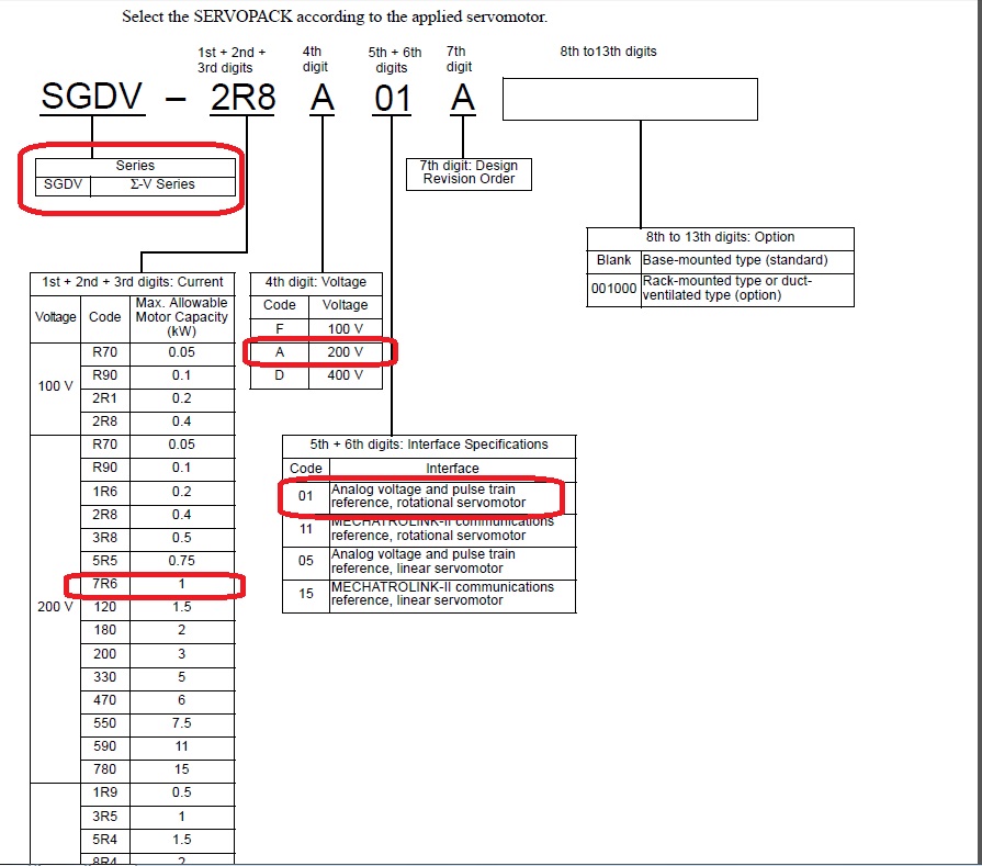

Я вот так расшифровывал
SGDV-7R6AE1A
вот что такое Е не понял. Мож и сетевая какая ниюбудь :wik:
У нее сбоку прилеплена доп. плата похоже сетка какая то :wik:
Взял не дорого потому не жалко :hehehe:

aftaev писал(а):Я вот так расшифровывал
Там в самом низу есть табличка с расшифровкой Е
PKM писал(а): Там в самом низу есть табличка с расшифровкой Е
в моем мануале нету :)
На серве спереди с E, а на боковой наклейке уже без Е написано 01 :hehehe:

Значит должно работать :) Классная серва, собственная частота привода 200Гц кажется у сигмы 5 (обычный привод 40Гц).
