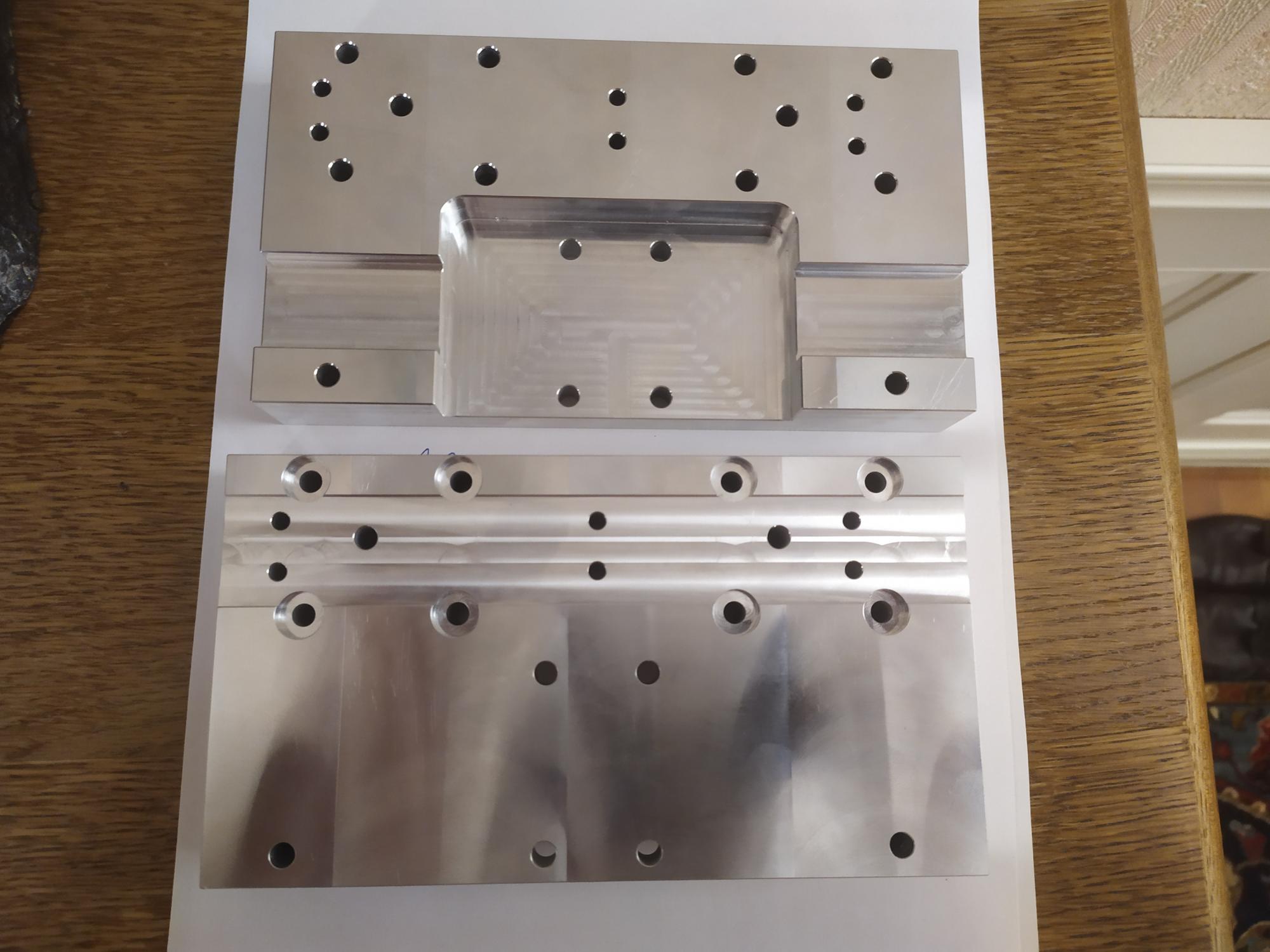

Огромное спасибо Александру (Gestap) за сверхбыстрое и качественное изготовление опор стоек портала.
Детальки.jpg (5112 просмотров) <a class='original' href='./download/file.php?id=183699&mode=view' target=_blank>Загрузить оригинал (197.97 КБ)</a>
Промерил штангелем, макс 2 сотки нашел, охренительный результат!!!

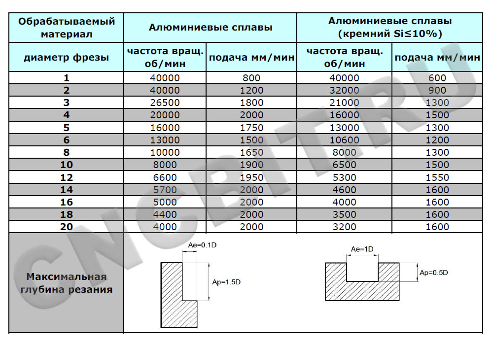

Всем привет.
Решил сегодня попробовать фрезерование уступов а не пазов фрезой ZCCT AL-3EL-6.
До этого гонял ее в режиме пазов, проблем не было, работала как часики.
Установил режим меньше чемиз каталога:
Глубина 7мм, шаг 0.2мм, Подача 1300, 13 000 оборотов
5мм прошли быстро и без проблем.
Затем фреза завизжала и вот результат
режимы AL-3E_cncbit.jpg (5060 просмотров) <a class='original' href='./download/file.php?id=183701&mode=view' target=_blank>Загрузить оригинал (137.96 КБ)</a>

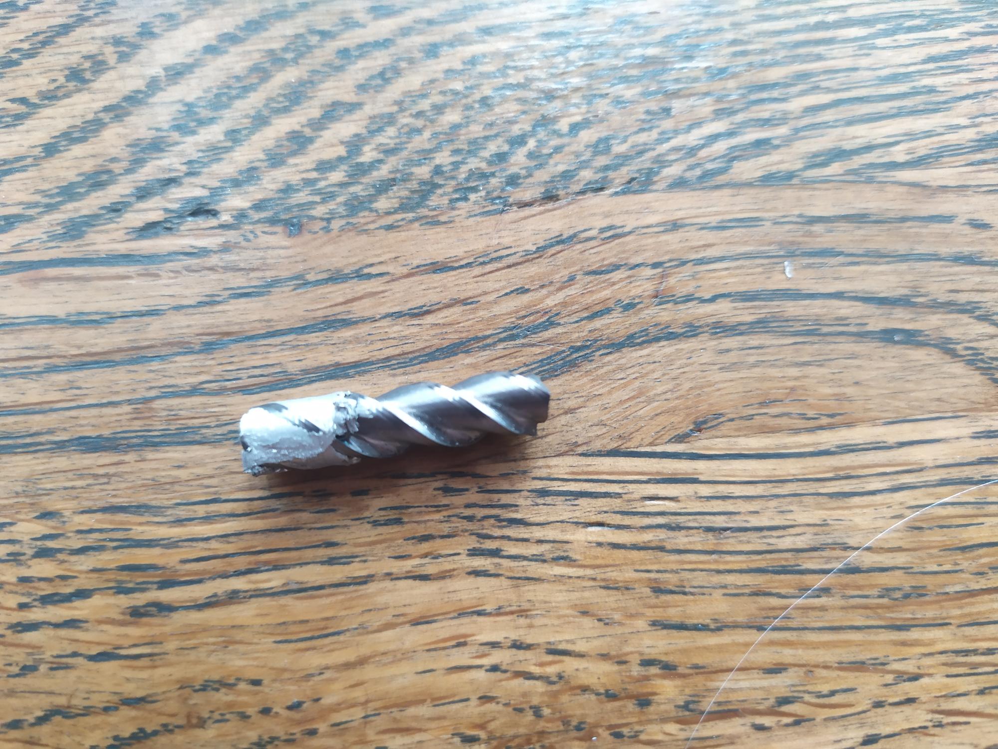

Подскажите, почему фреза намотала алюминий?
Материал Д16Б
Намотало.jpg (5060 просмотров) <a class='original' href='./download/file.php?id=183702&mode=view' target=_blank>Загрузить оригинал (410.08 КБ)</a>
Re: Грызля по дереву/люминю
Потому что материал дерьмовый
Д16Б - дюралевая плита, термически не обработанная, технологически плакированная;
daemon78
Сообщения: 1311
Репутация: 103
Сообщение daemon78 »
sima8520 писал(а):Д16Б - дюралевая плита, термически не обработанная, технологически плакированная;
А делать то что, чтобы такого не было?
Сообщения: 3310
daemon78 писал(а):А делать то что, чтобы такого не было?
Я, обрабатывая "пластилин", сижу и дежурю над кнопкой E-stop, по другому никак, даже СОЖ "из ведра" не очень помогает. При визге останавливаю, меняю фрезу и дальше. За вечер бывало и 6 фрез залепляло так, что шилом не выдрать. На ночь ставлю их отмачиваться в Крот. Такой вот материал :pssdoff: Про 4-зубые фрезы сразу забыть, между зубами сразу забивает. 2 и 3-зубые вполне так себе.

Gestap
Сообщения: 890
Репутация: 1089
Сообщение Gestap »
daemon78, брать д16т, или что-то из твердых сортов алюминия))) сам не сильно разбираюсь.
Из АМГ6 тоже можно резать, но он тоже так себе в этом плане

daemon78
Сообщения: 1311
Репутация: 103
Gestap писал(а):daemon78, брать д16т, или что-то из твердых сортов алюминия))) сам не сильно разбираюсь.
Да вот уже что было в наличии, то решил использовать.
Видимо догрызу этот кусок медленно и печально а потом на твердые сорта :) перейду
xvovanx писал(а):Про 4-зубые фрезы сразу забыть, между зубами сразу забивает. 2 и 3-зубые вполне так себе.
Может однозаходной попробовать?
Gestap
Сообщения: 890
Репутация: 1089
Сообщение Gestap »
daemon78, попробуй с режимами поиграть, то что в каталогах это для идеальных условий, типа станка из чугуна сожей, там обычно про это написано)))
dtw.moscow@gmail.com
малый съем, выдув стружки, можно/нужно периодически маслом подмазывать, но без луж. чтобы стружка не прилипала и не накапливалась. однозубые фрезы в помощь
alex_sar
Сообщения: 1421
Репутация: 315
Сообщение alex_sar »
С Д16 постоянно фигня такая. Если вовремя остановить (а звук слышно) то фрезу ещё можно оживить.
Надежное решение - только СОЖ
Не реклама, но здесь на форуме покупал 7175 дюраль. Буквально небо и земля с Д16, только стружка разлетается даже без сож! После него взял Д16 и не заметил. Сразу минус фреза.
