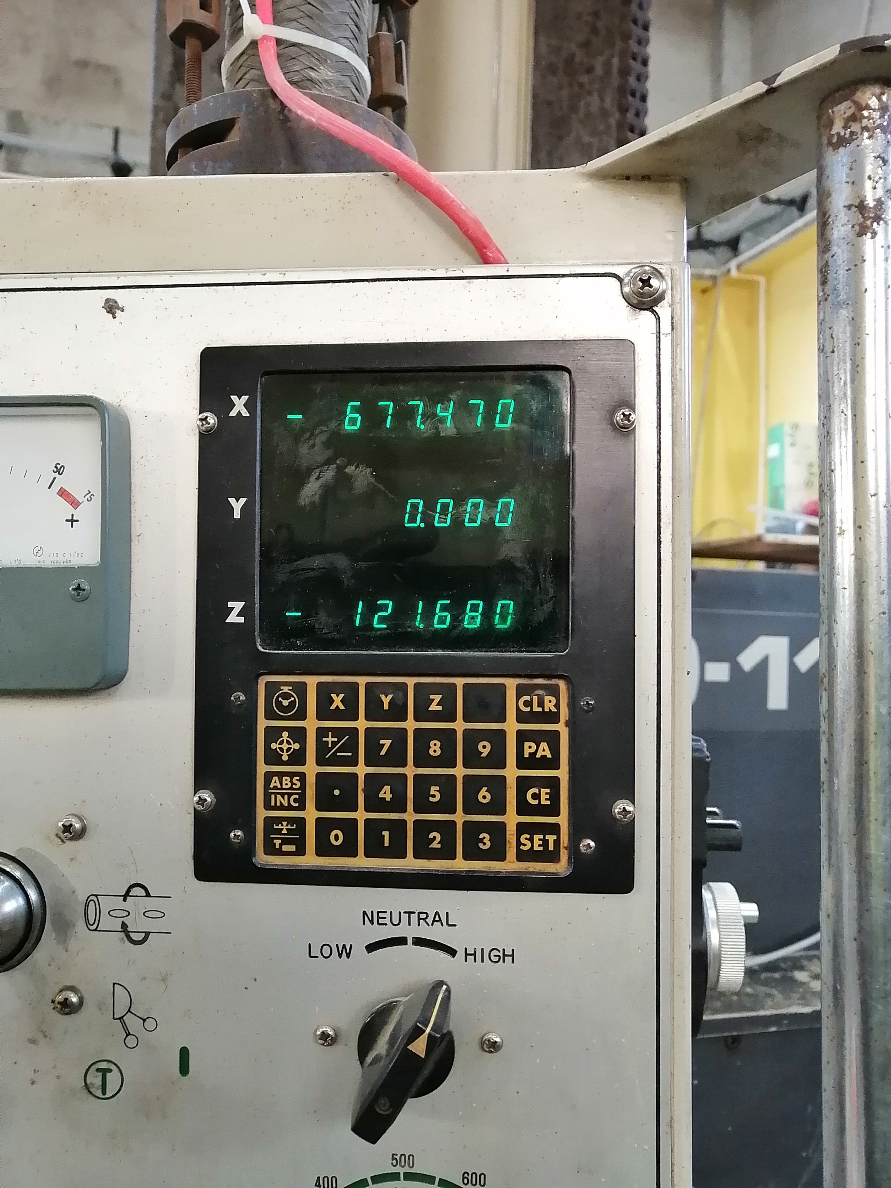

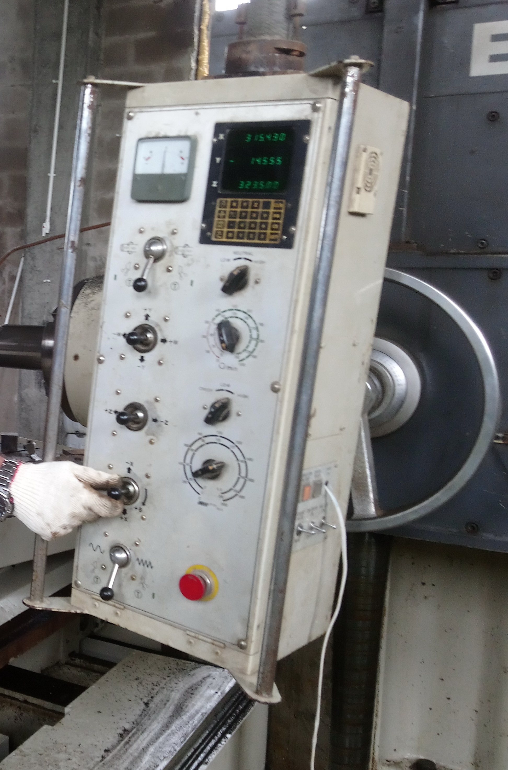

gigs писал(а):Вот чего действительно не хватает это дублирующих цифр координат ,иногда приходится бегать туда сюда к монитору
UAVpilot писал(а):Тут был-бы удобен пульт ДУ с небольшим экраном для отображения координат/режимов.
Поэтому и хочу "большой монитор" а лучше 2монитора с разных сторон, с большими цифрами. Так как станок по площади 7*7 метров то бежать к монитору приходится 7-21метр в зависимости от того с какой стороны находишся. Да еще и слазить с фрезерного стола высотой 0.8 метра от пола довольно часто приходится, а потом залезать обратно, итак много-много раз... Оно в плане спорта конечно полезно, но времени и сил отнимает порядочно...
Пультик MPG есть, очень сильно выручает но циферок я на нем не хотел бы, так как зрение уже не-то.
Родное УЦИ довольно удобно в плане настройки,
IMG_20191214_164042.jpg (4230 просмотров) <a class='original' href='./download/file.php?id=178460&mode=view' target=_blank>Загрузить оригинал (2.92 МБ)</a>
но! :
1) Прибито к огромному пульту управления весом 50кг, хоть и на "удочке" с противовесом но всё равно замаешся тягать, да и через стол тащить - легче вокруг станка оббежать.
2) На нем отсутствует вторая ось Z и поворотный стол B.
3) При подключении его линеек на месу оно перестанет функционировать.
А учитывая что у станка вообще нет никаких штурвалов (кроме второй Z на шпинделе) то выставится можно только с помощью MPG и УЦИ одновременно.
В связи с этим на УЦИ должы быть кнопки HAL (Pin->Gcode) или что-то подобное дабы совсем исключить беготню при наладке детали на станке и ручной обработке с помощью маховичков MPG с пульта.

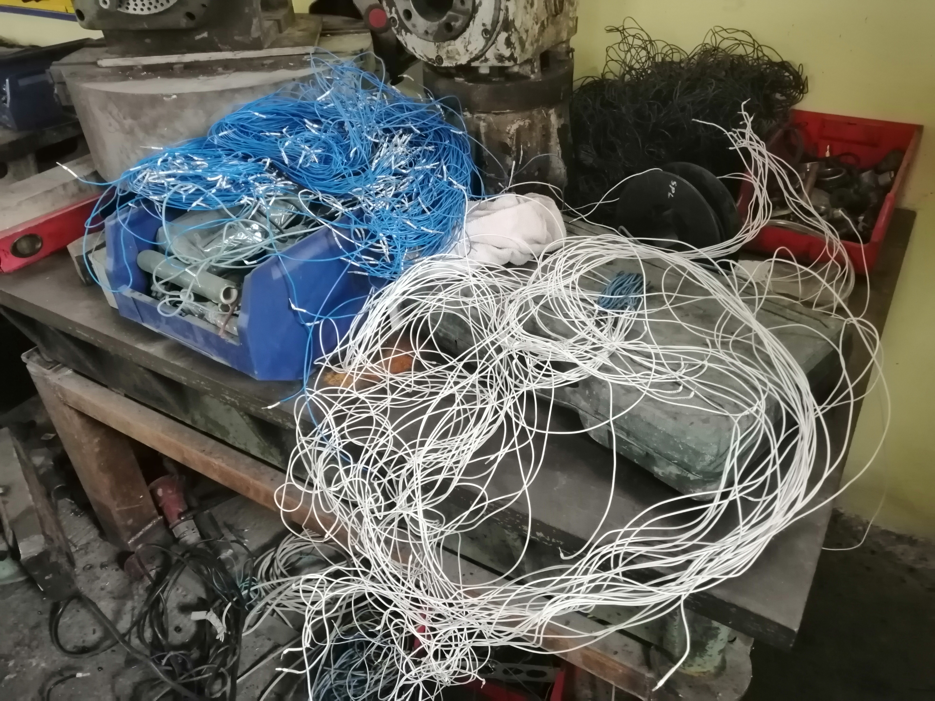

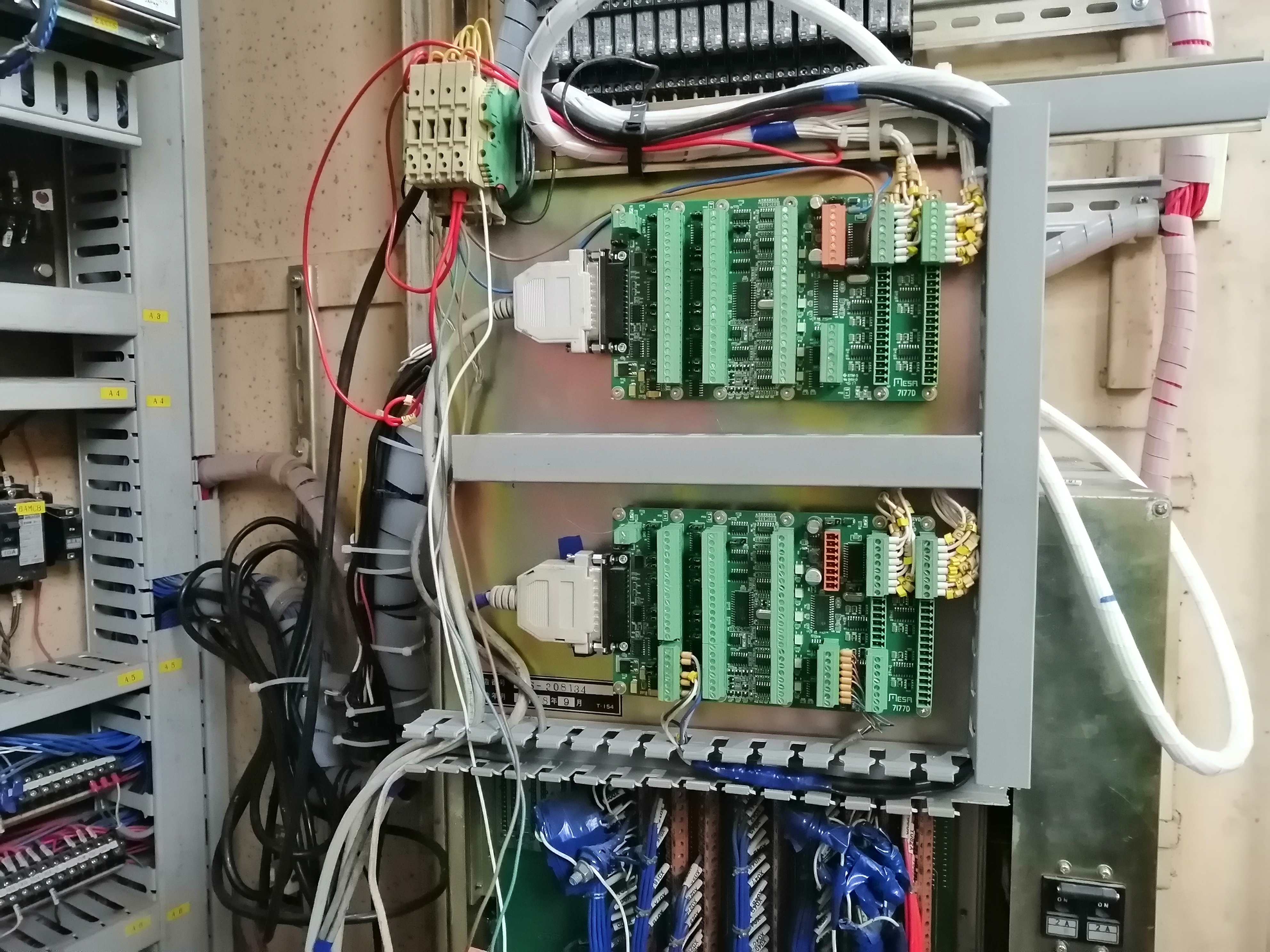

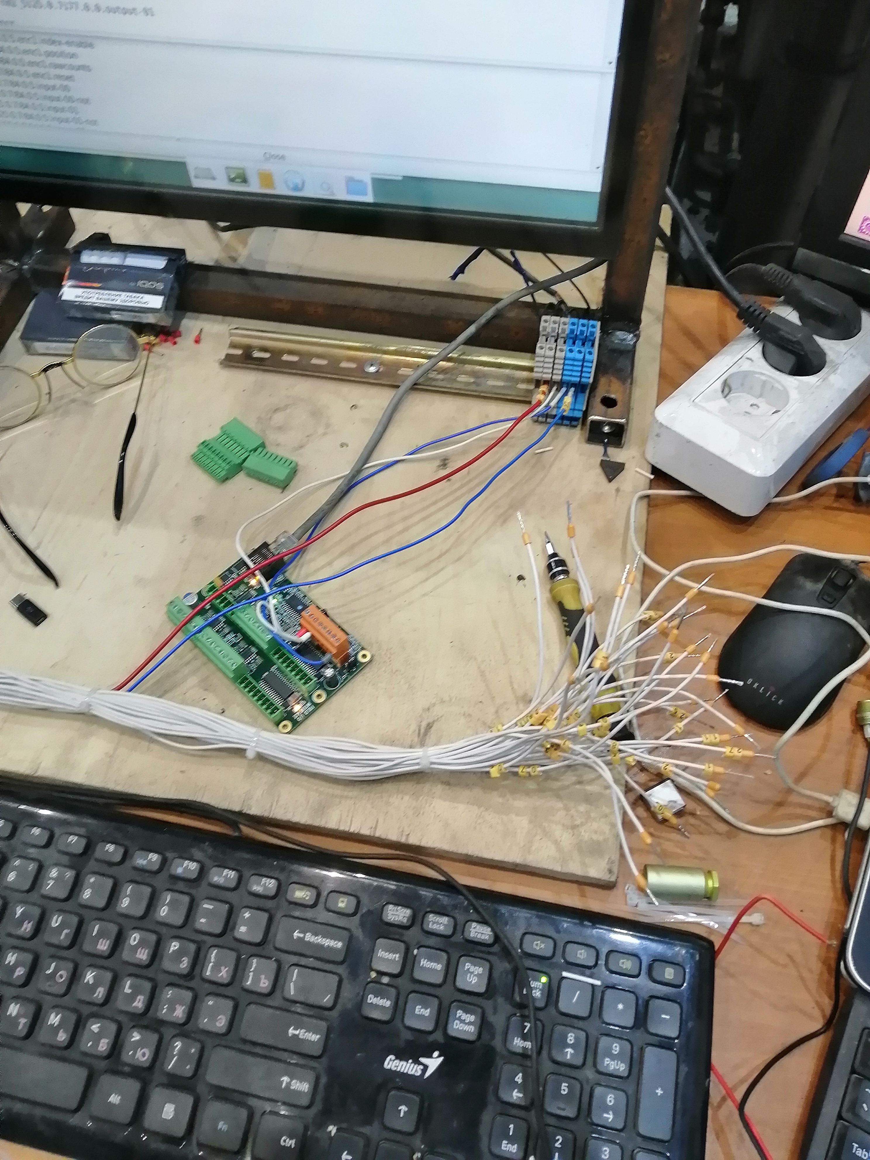

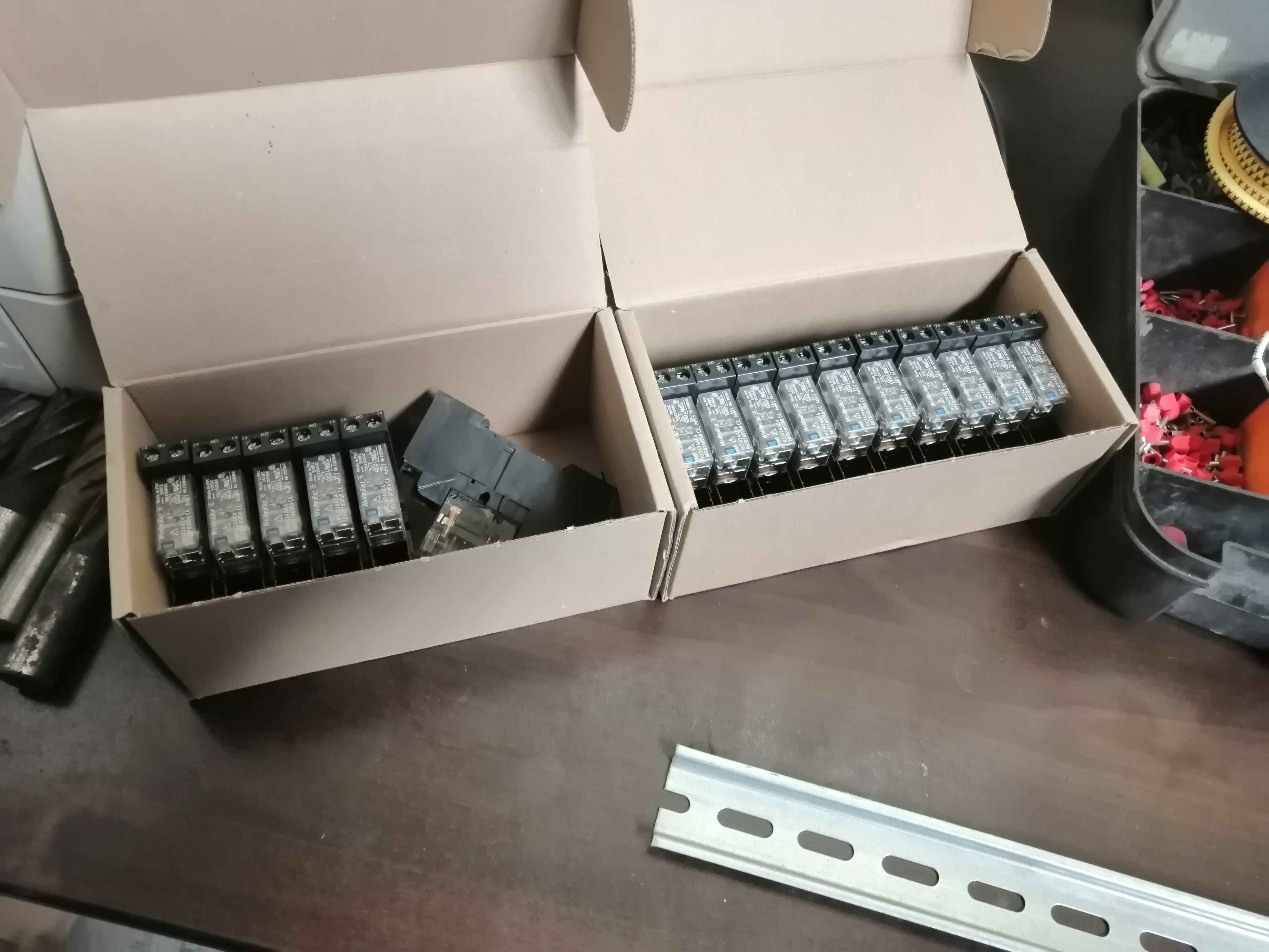

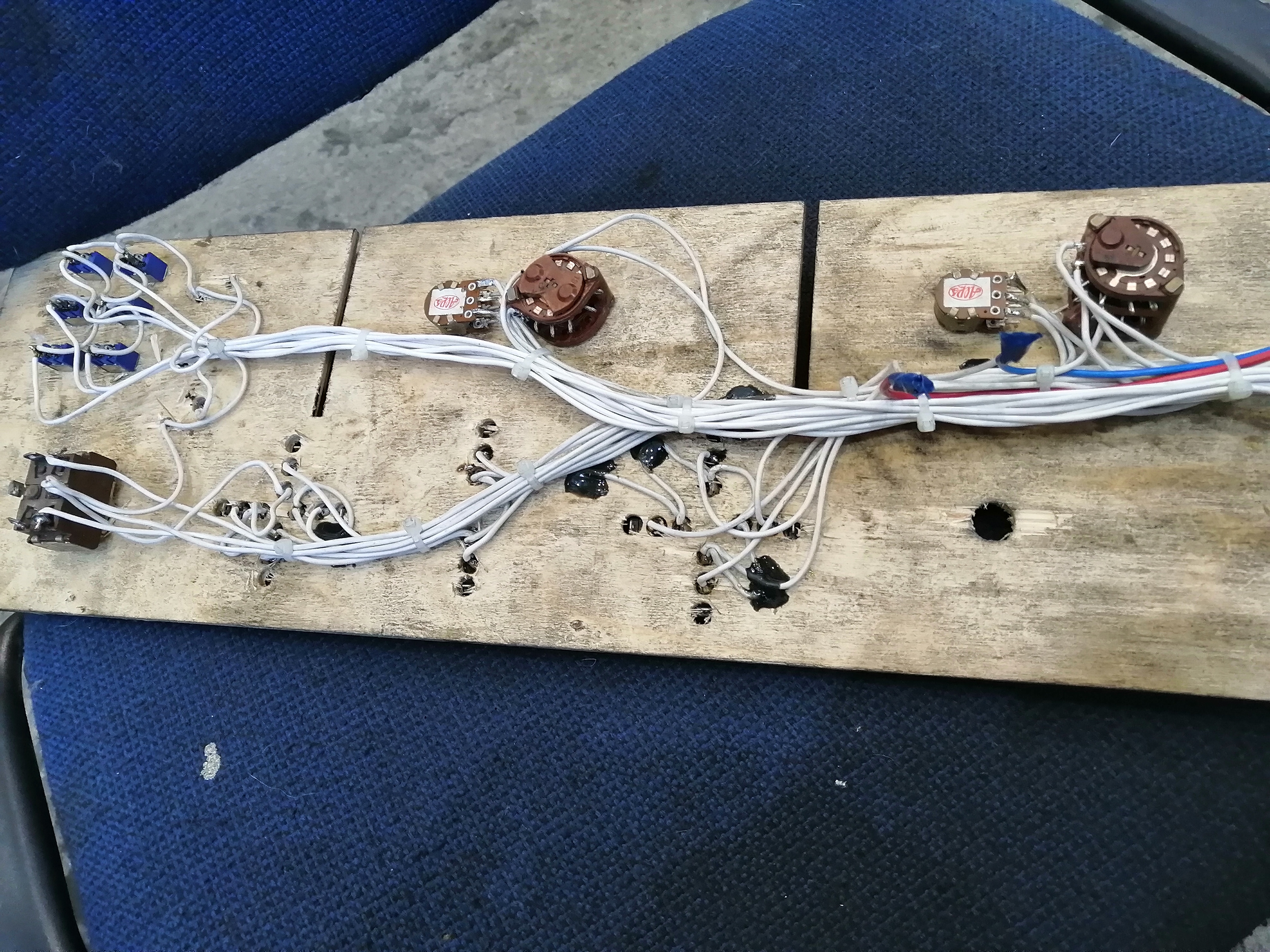

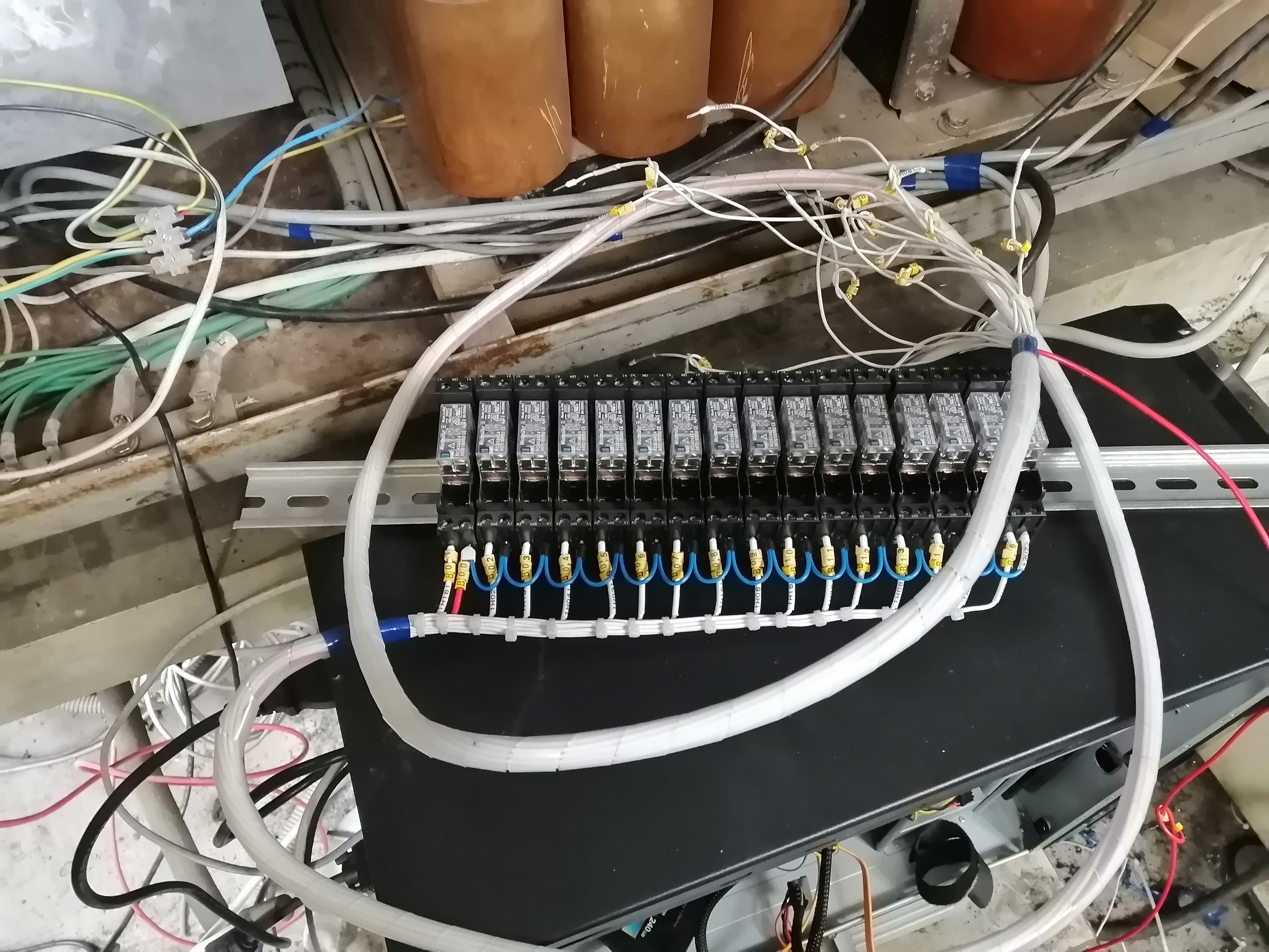

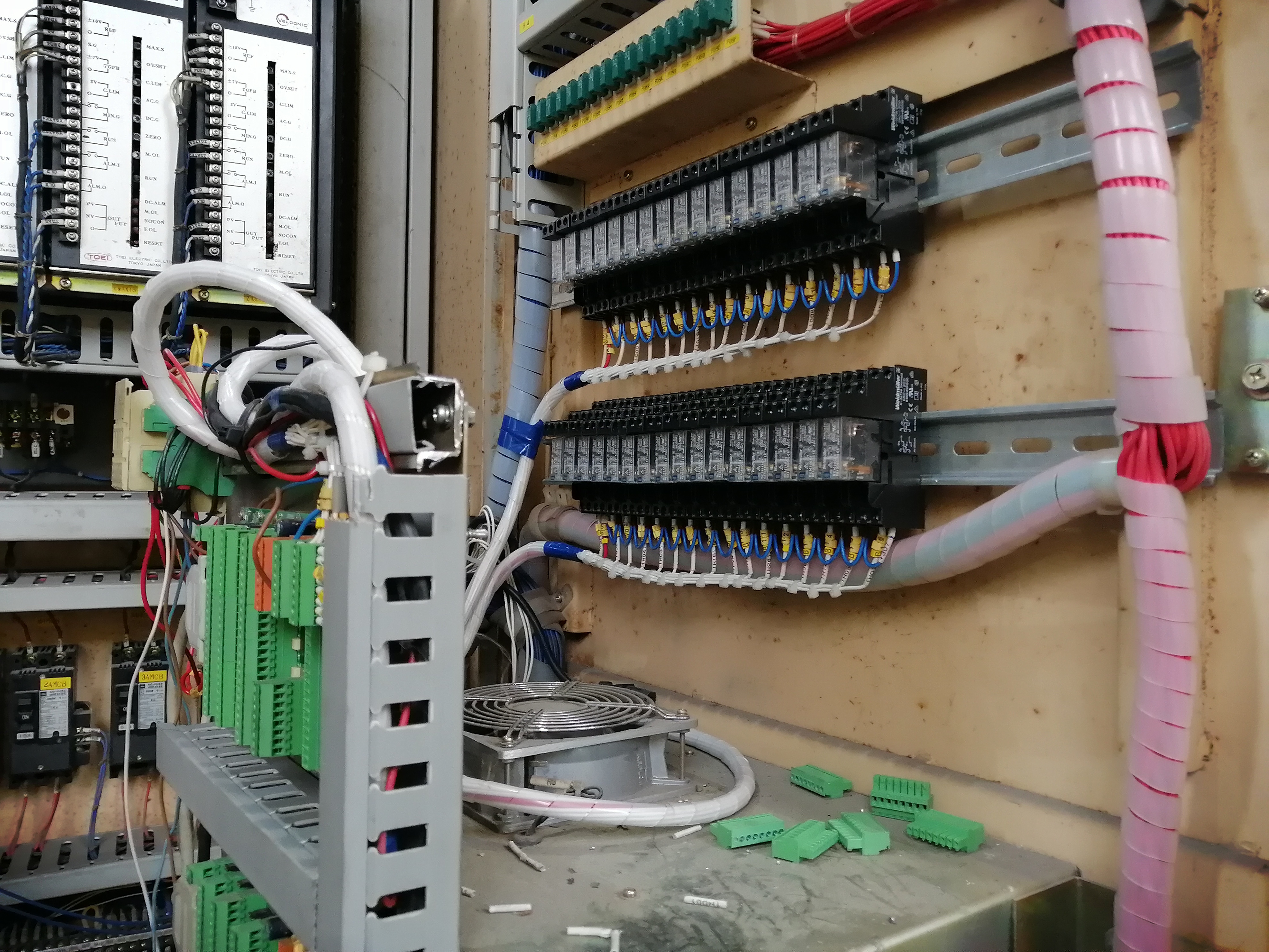

Пришел в мастерскую сегодня, а света нет. Пока ждал свет, собрал еще один релейный блок и навел порядок в "Макетной сборке".
IMG_20200317_132117.jpg (4170 просмотров) <a class='original' href='./download/file.php?id=178467&mode=view' target=_blank>Загрузить оригинал (3.38 МБ)</a>
IMG_20200317_132110.jpg (4170 просмотров) <a class='original' href='./download/file.php?id=178466&mode=view' target=_blank>Загрузить оригинал (2.07 МБ)</a>
IMG_20200317_152810.jpg (4170 просмотров) <a class='original' href='./download/file.php?id=178468&mode=view' target=_blank>Загрузить оригинал (2.71 МБ)</a>
IMG_20200317_170201.jpg (4170 просмотров) <a class='original' href='./download/file.php?id=178469&mode=view' target=_blank>Загрузить оригинал (3.15 МБ)</a>
IMG_20200317_170415.jpg (4170 просмотров) <a class='original' href='./download/file.php?id=178470&mode=view' target=_blank>Загрузить оригинал (3.26 МБ)</a>

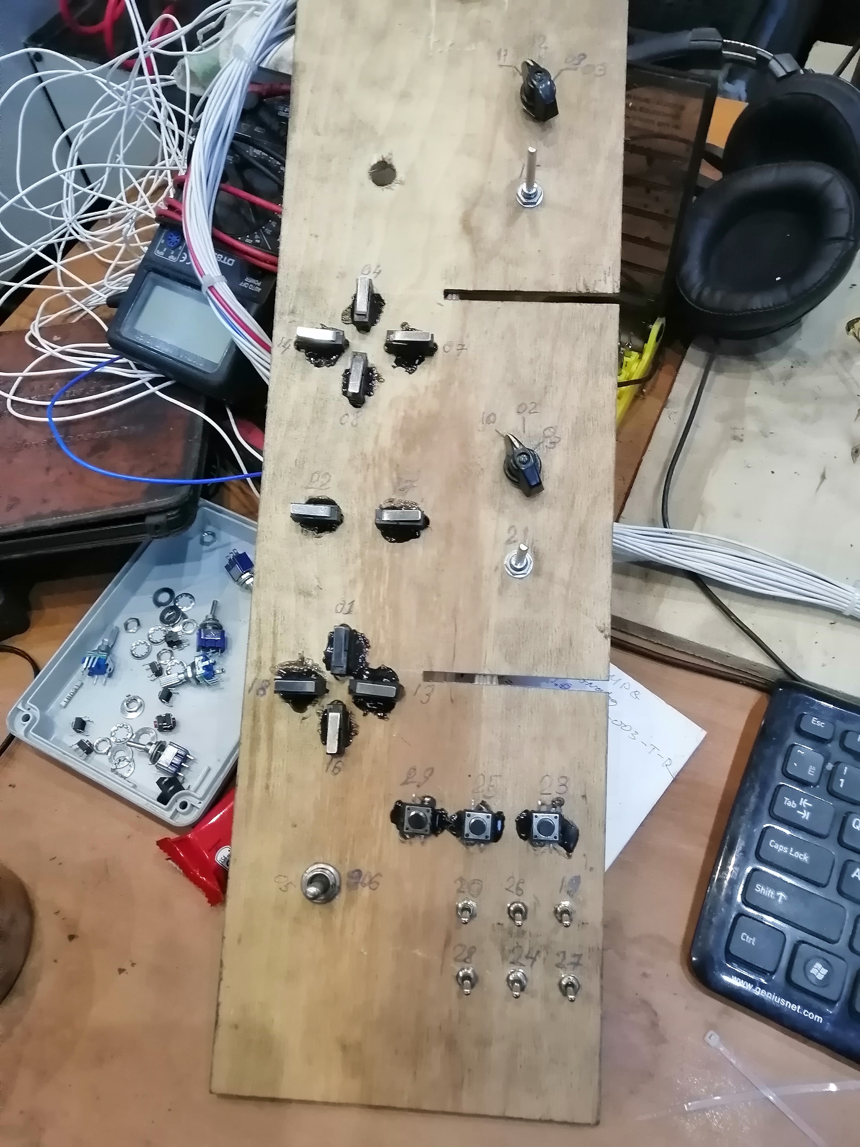

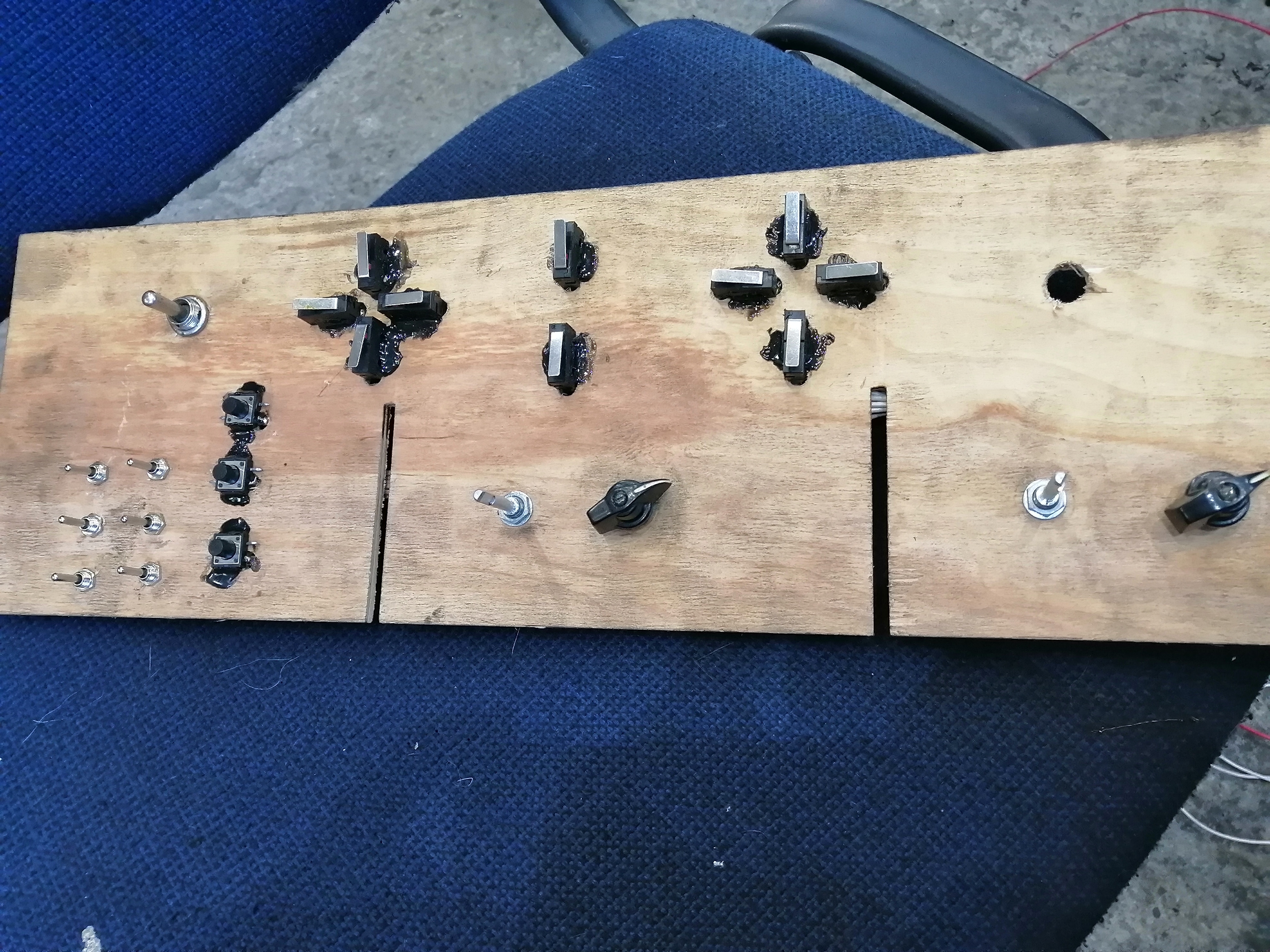

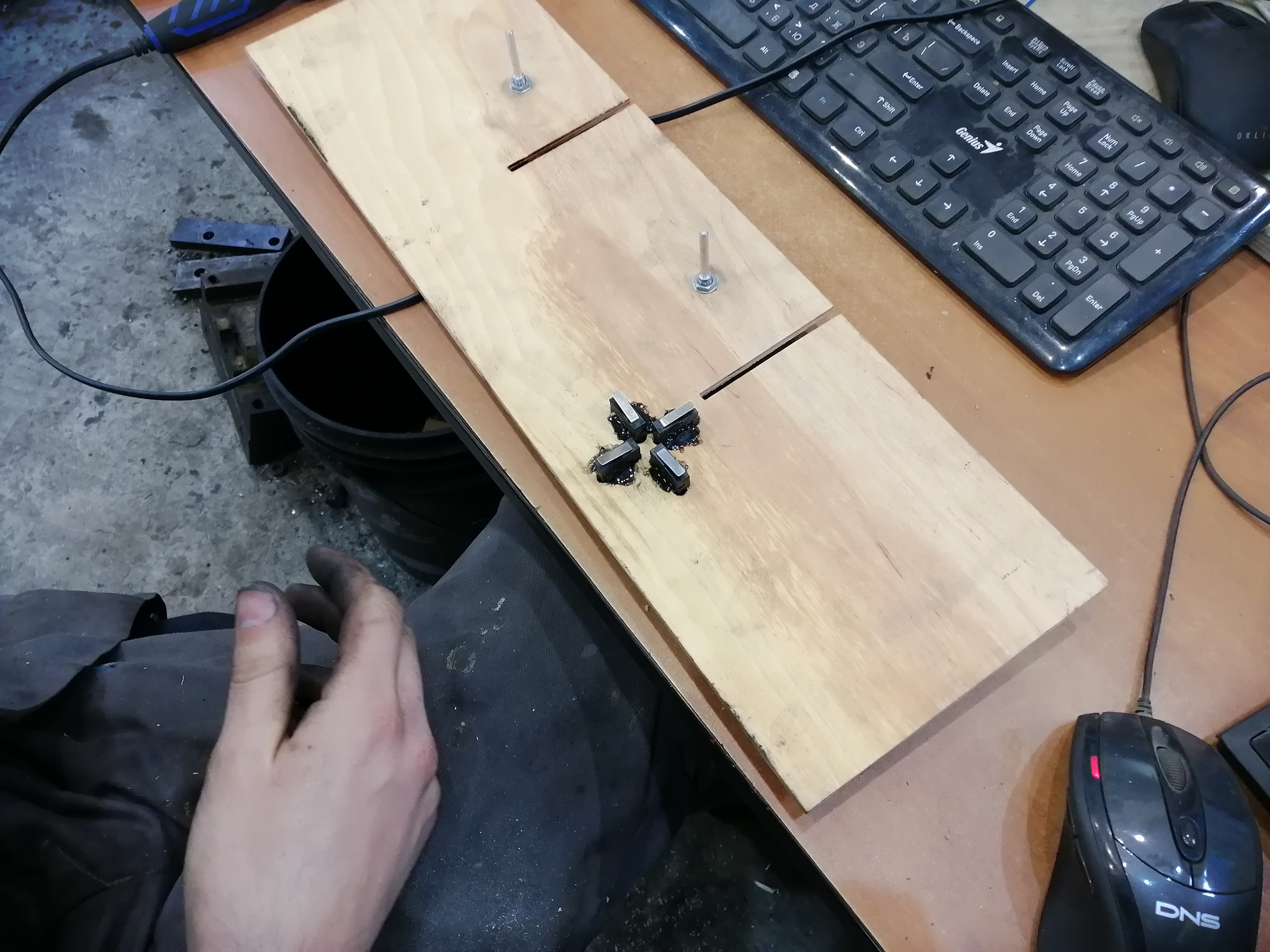

Ну и клон родного пульта управления для тестов начали собирать. Деревянный правда, но решение всё равно временное.

Суперпульт готов к "применению".

IMG_20200318_175853.jpg (3985 просмотров) <a class='original' href='./download/file.php?id=178527&mode=view' target=_blank>Загрузить оригинал (3.87 МБ)</a>
IMG_20200318_185745.jpg (3985 просмотров) <a class='original' href='./download/file.php?id=178528&mode=view' target=_blank>Загрузить оригинал (2.61 МБ)</a>
IMG_20200318_185747.jpg (3985 просмотров) <a class='original' href='./download/file.php?id=178529&mode=view' target=_blank>Загрузить оригинал (3.3 МБ)</a>
