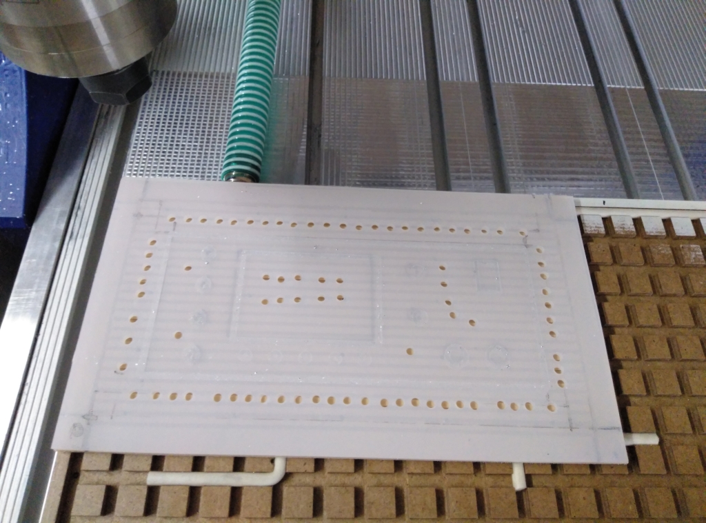

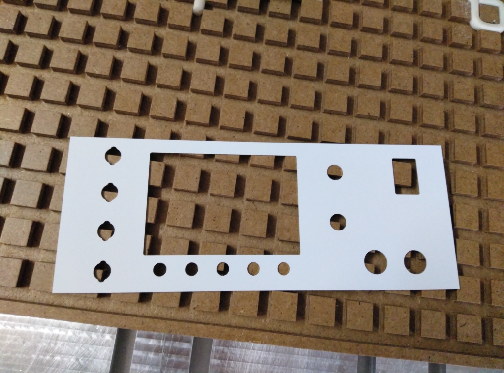

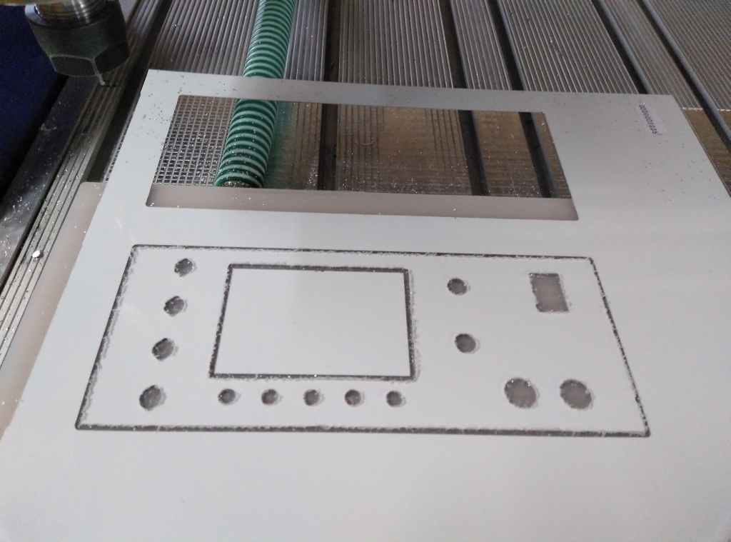

Вот решил поделиться опытом использования вакуумного стола.
Регулярно приходится фрезеровать заготовки из тонкого алюминия 0,6мм под сублимацию.
Крепить его настоящий геморой, раньше вырезал заготовки с припусками и прижимал уголками. По контуру перемычки, которые потом ножницами срезал.
Понятно что в середине и по краям метал отгибался, вибрации и пр. По ходу фрезеровки прижимаешь, большие куски от окон придерживаешь чтобы не покоцали, короче никакого удовольствия от работы.
Вакуумным прижимом озаботился прежде для фрезеровки этого алюминия, ну и пенопостирол 50мм гораздо удобнее стало фрезеровать его тоже неудобно закреплять, детали большие.
Для моих работ вакуумный прижим оказался очень удобным. Первый стол тренировочный сделал из МДФ, сейчас пилю из алюминия.
Итак по алюминию.
Поскольку фрезеровка сквозная, нужно использовать специальные маты. Долго искал, делал запрос в фирму, продающую вак. столы, там заломили неадекватный ценник и предложили кусок размером порядка 4м2.
В результате нашел на Али силиконовые маты для сепараторов телефонных экранов
https://ru.aliexpress.com/item/32853515 ... 33edp9ZRSw
Они мягче тех, что я на видео углядел, но зато доступные.
Эти самые силиконовые маты имеют интересную поверхность, она как бы липкая, если придавить гладкий предмет, то он прилипает.
После фрезеровки алюминий от него с небольшим усилием приходится отсоединять.
У этой "липкости" есть и недостаток - пыль и мусор собирает на раз, поэтому хранить силикон нужно в мешке.
Ну если таки запылился, то он прекрасно моется водой.

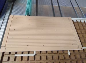

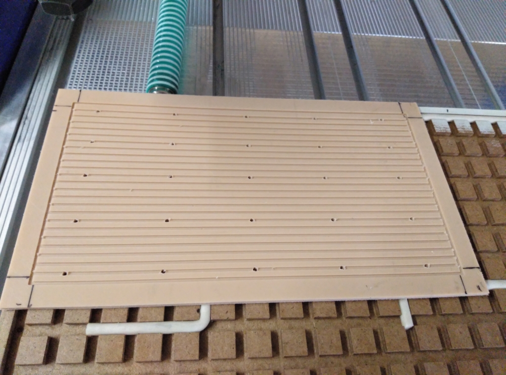

Силикон этот мягковат и шнур продавить не может, поэтому из винилпласта вырезал желобковую плиту на которую укладывается силикон и сверху алюминий.
У меня на заготовках остается малая площадь, поэтому делаю припуск по краям, контур фрезерую с мостиками и потом отдельным проходом их снимаю.
Несмотря на эти припуски, итоговый расход материала чуть меньше чем с прижимом уголками.
Фото прилагаются.
Из недостатков: когла вырезал первые детали фреза цепляла силикон и намазывала его что ли, рез получался немного матовый и там где это важно я делал чистовой проход.
Может достаточно было протереть чем-нибудь. Сейчас когда фреза уже все что можно было в местах реза подобрала и без чистового прохода нормально.
С пенополистиролом все проще, положил его и на стол и с недорезом 0,5-1мм фрезерую детали. Для того чтобы недорез не лопался подкладываю кусок бумаги.
Кроме этого сделал разные ложементы под типовые панельки от корпусов, как фрезерюга для своих деталей делал.
Сейчас заказал на Али датчики разрежения и буду делать автоматику для насоса, чтобы он не молотил попусту.
Если кто знает где раздобыть правильные полимерные маты, прошу поделиться информацией.
